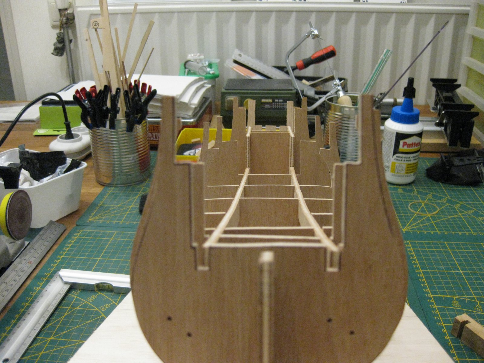

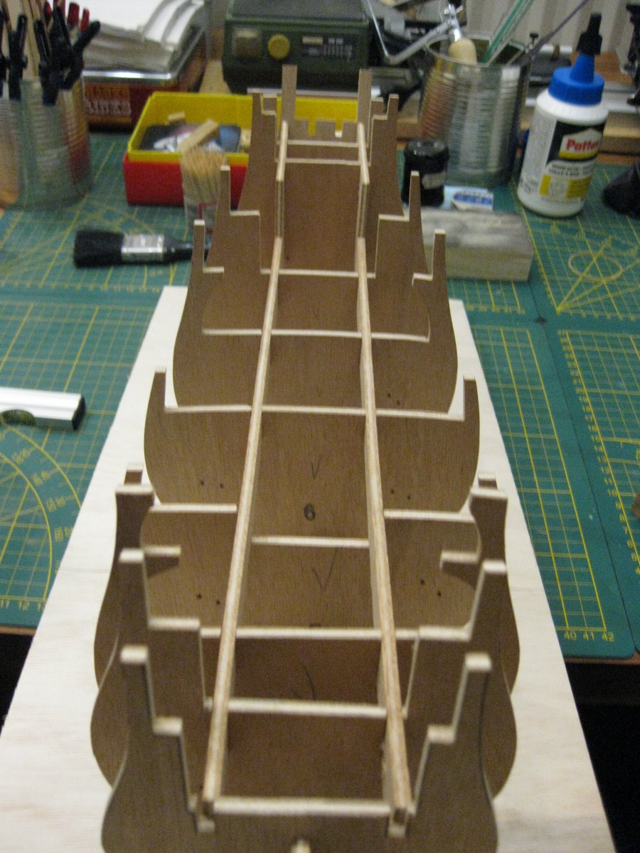

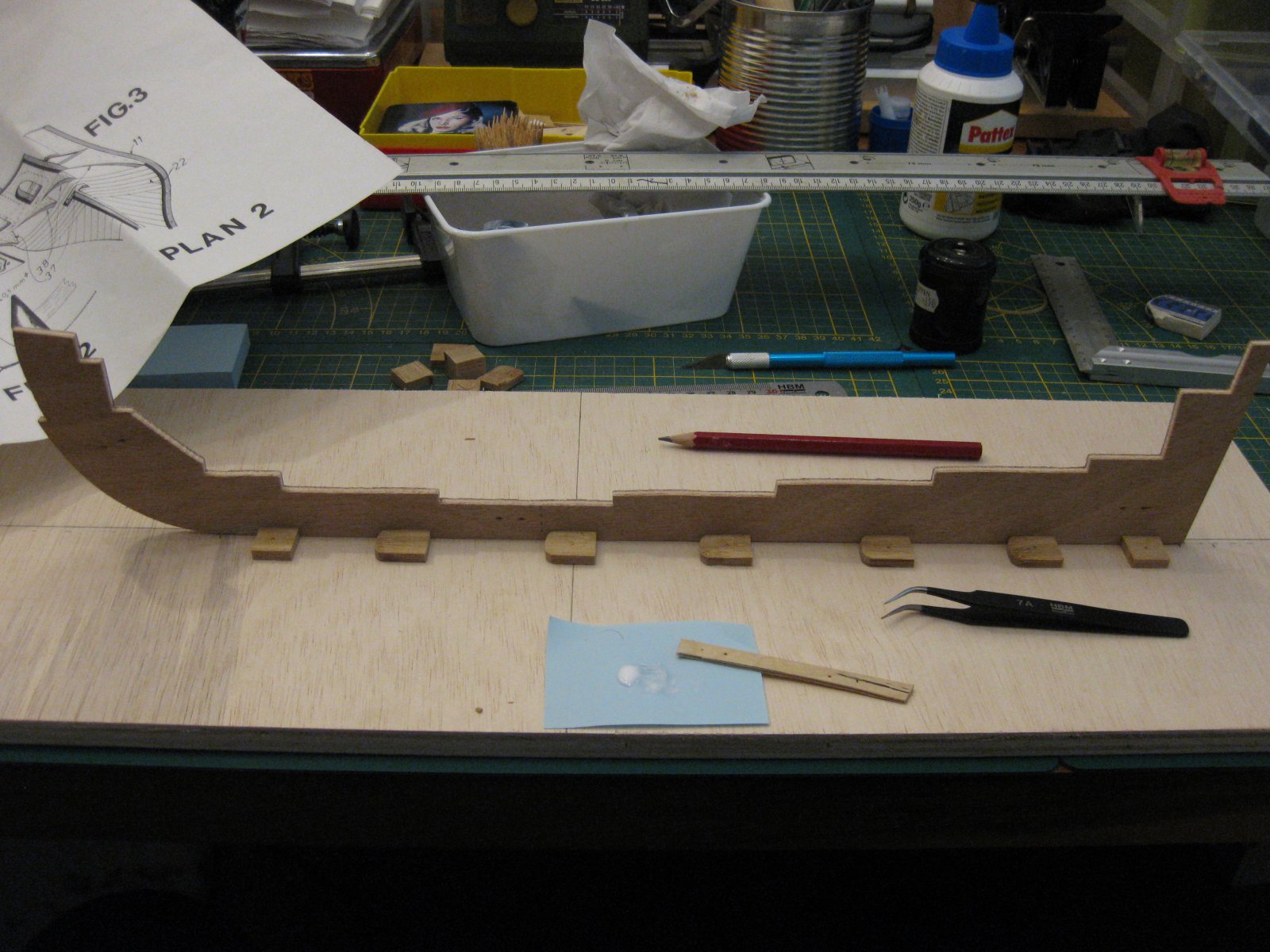

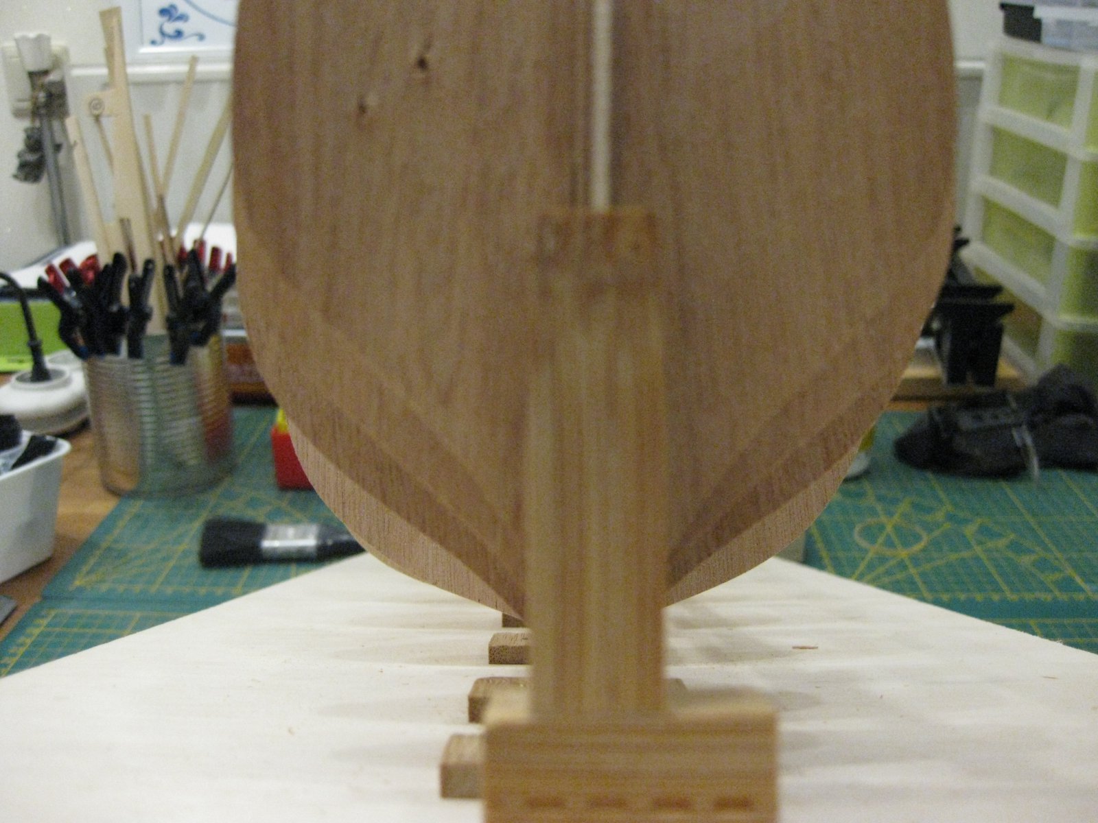

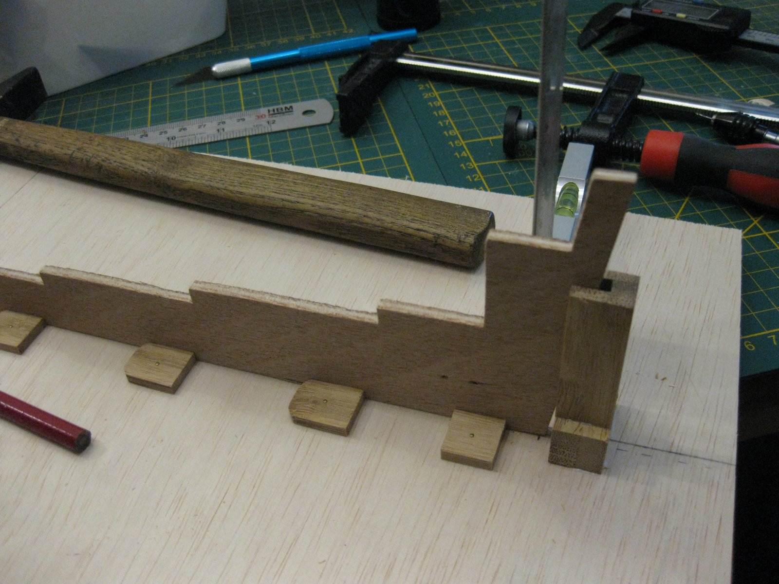

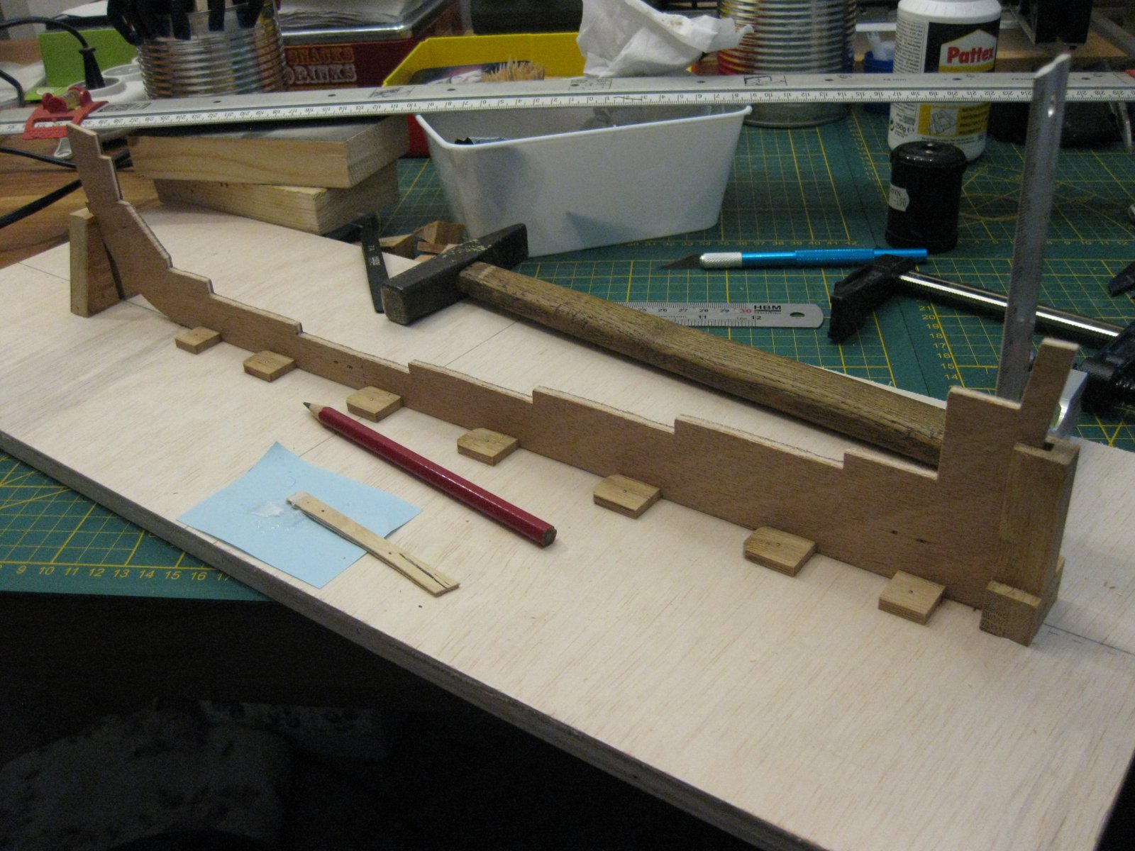

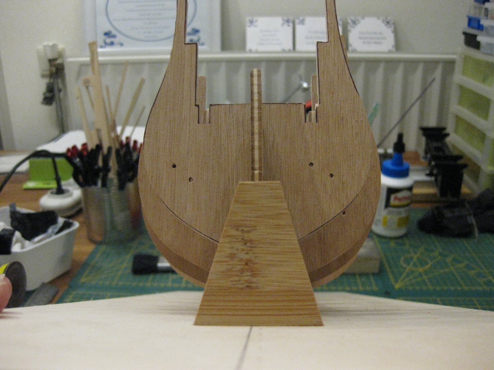

    Mijn bouwhelling.
    In de valse kiel zat over de hele lengte nog een verschil van 5 mm dat hij krom was. In de bouwhelling is dit helemaal weg.
    Onderpaneel is gemaakt van een multiplex timmerpaneel. En de blokjes heb ik wederom van het keukenplankje van de Action gemaakt.
    Wat is Bamboe een fijne houtsoort. En dan te bedenken dat zo'n plankje maar 2,99 kost.
    Een mini zaagtafel van Proxxon is een uitkomst. Je heb hem niet vaak nodig maar wat is het een ideaal instrument voor dit soort werk.
    Als de lijm goed uitgehard is ga ik de spanten dryfit inpassen.
    Hendrik mulder, TIMBERWOLF en pietsan vinden dit leuk.

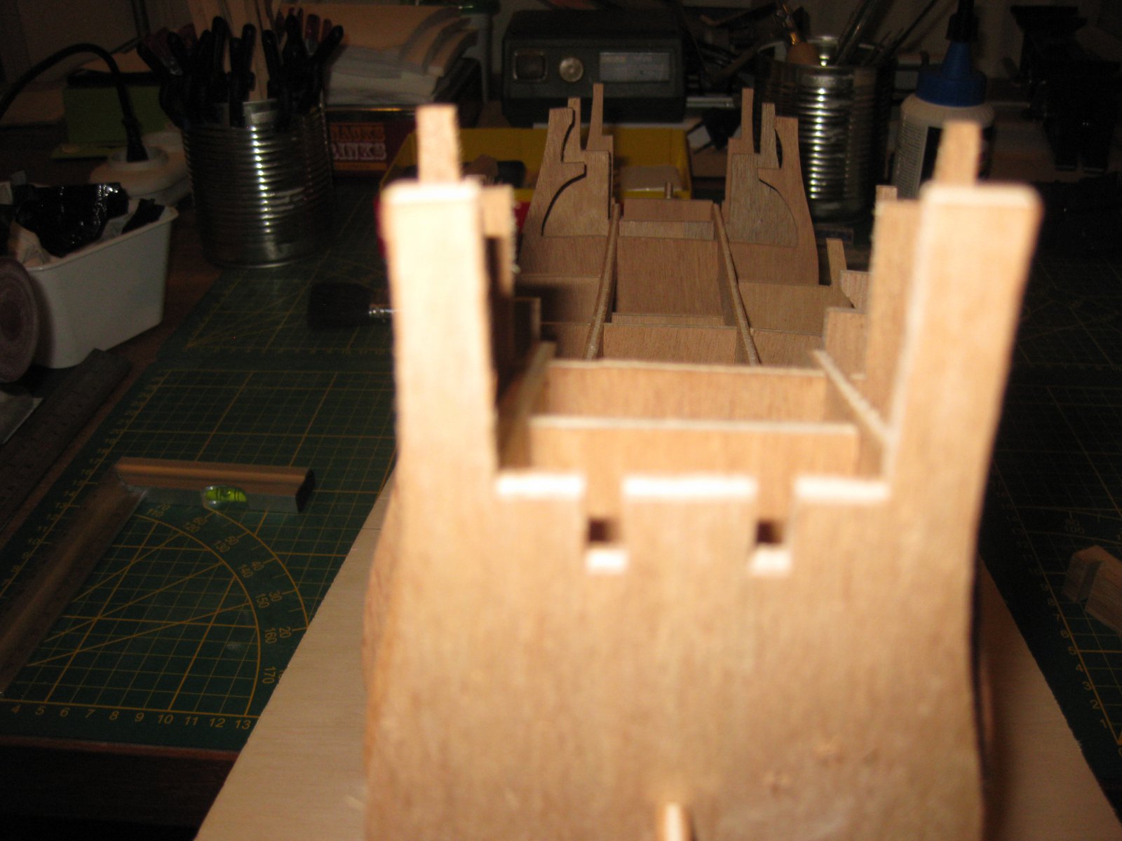

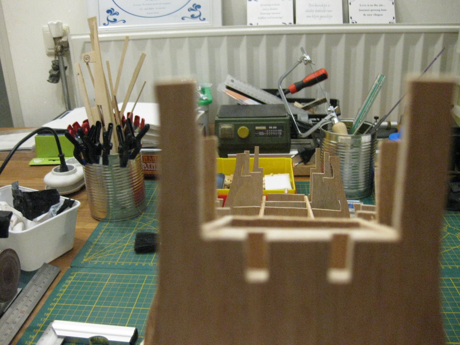

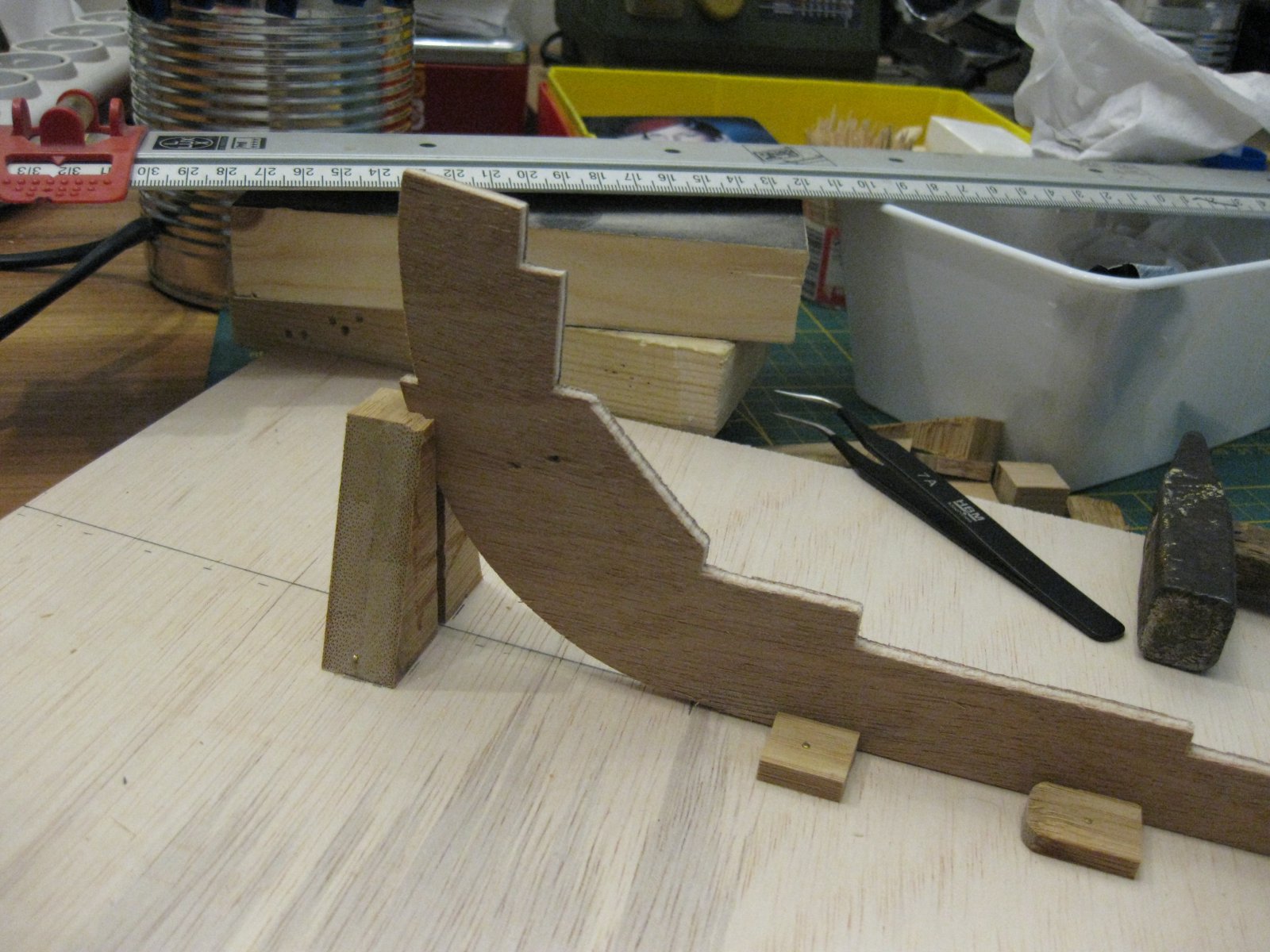

    Dryfit geeft een eerste indruk hoe groot en hoe een en ander uitziet. Foto is maar een foto. Het wordt een mooi schip.
    Trouwens Billing Boats leverde vroeger goede vooraf uitgesneden spanten. Het zat bij de eerste passing eigenlijk al recht op een kleinigheidje hier en daar na.
    IMG_0015.JPG IMG_0016.JPG IMG_0017.JPG IMG_0018.JPG IMG_0019.JPG IMG_0020.JPG
    Op het achterschip en het voorschip zie ik nog onregelmatigheden. Deze zijn inmiddels al grotendeels eruit. Ik moet de dekken nog uitzagen en kijken hoe een en ander dan past. Kijken waar nog opvulling nodig is en waar ik nog een en ander moet vijlen. De valse kiel is in elk geval kaarsrecht ingespannen.

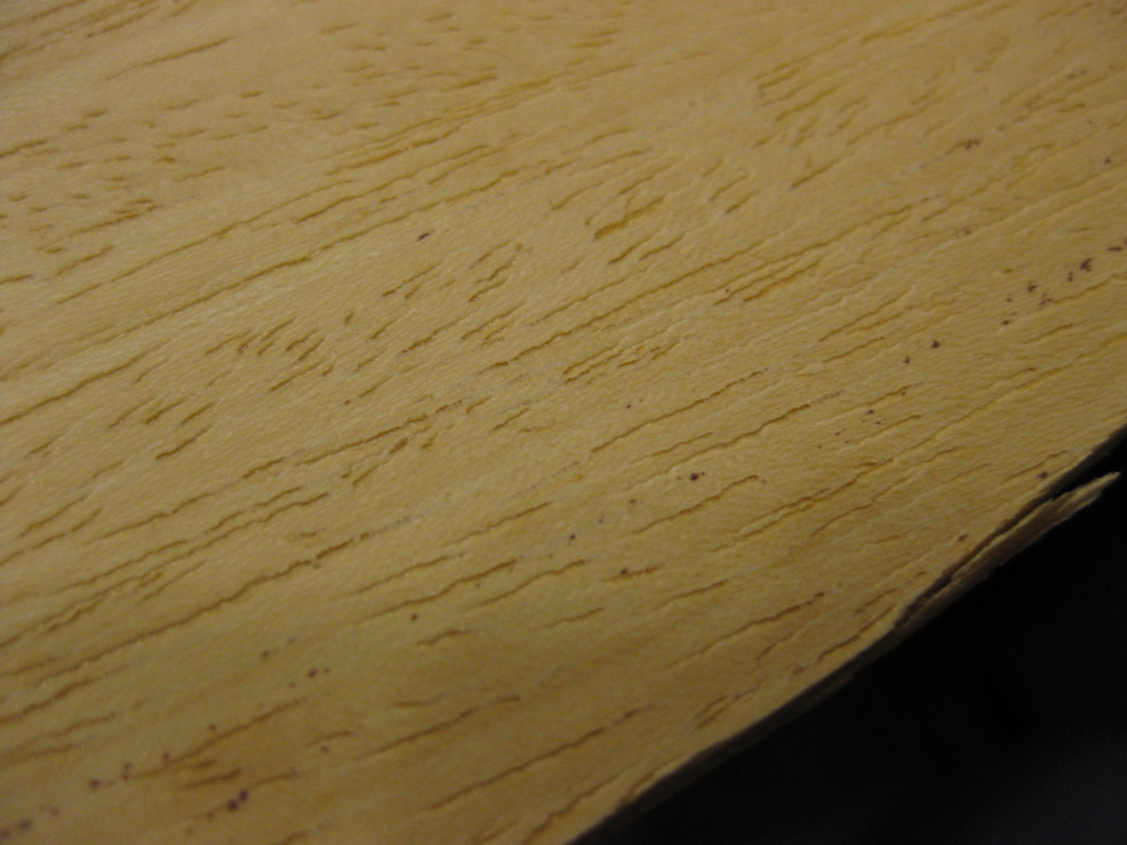

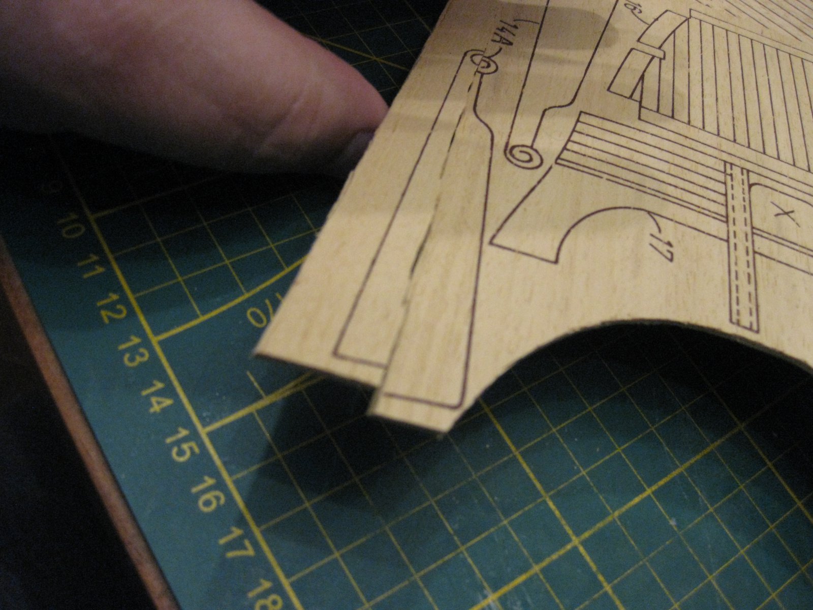

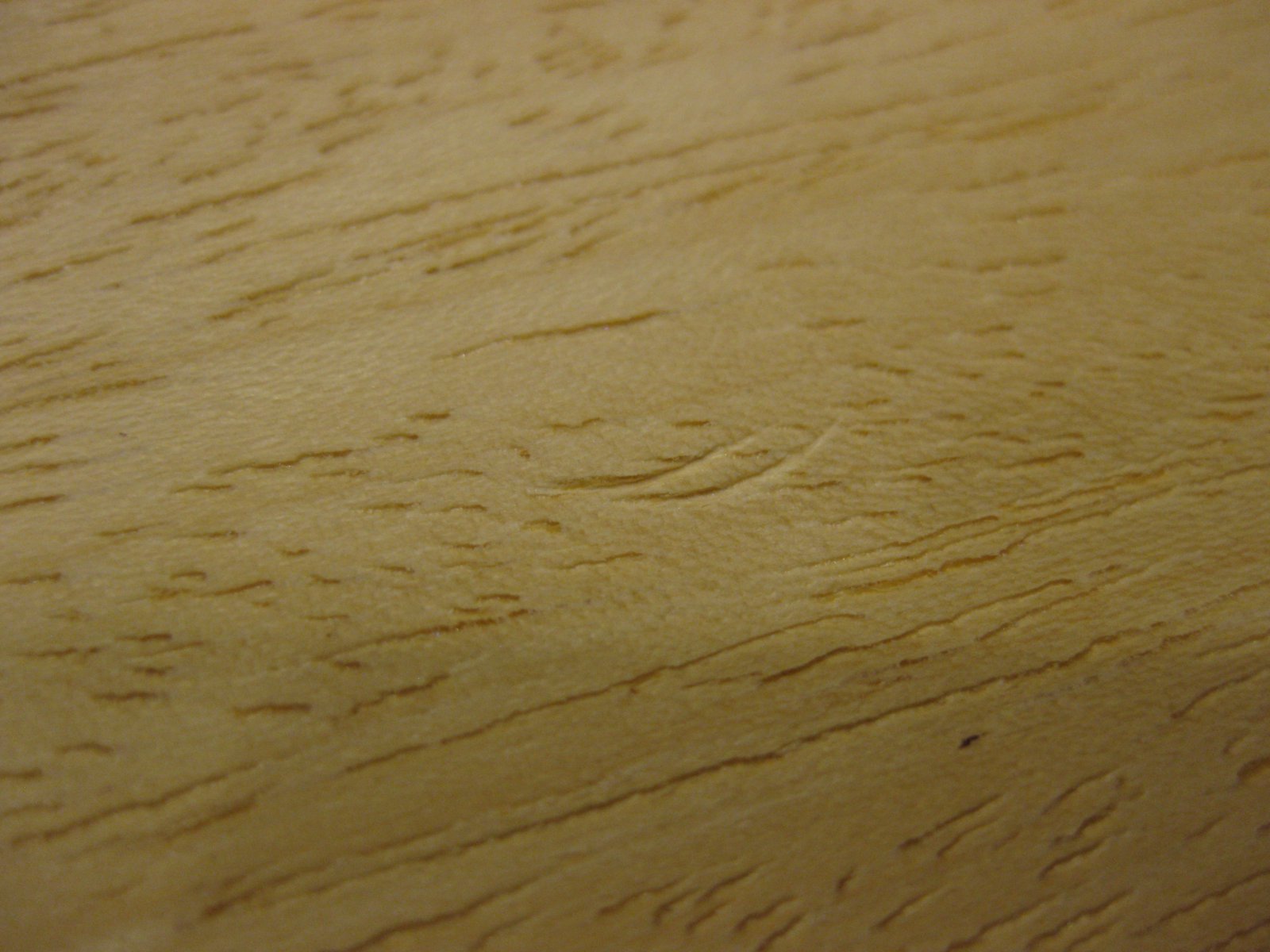

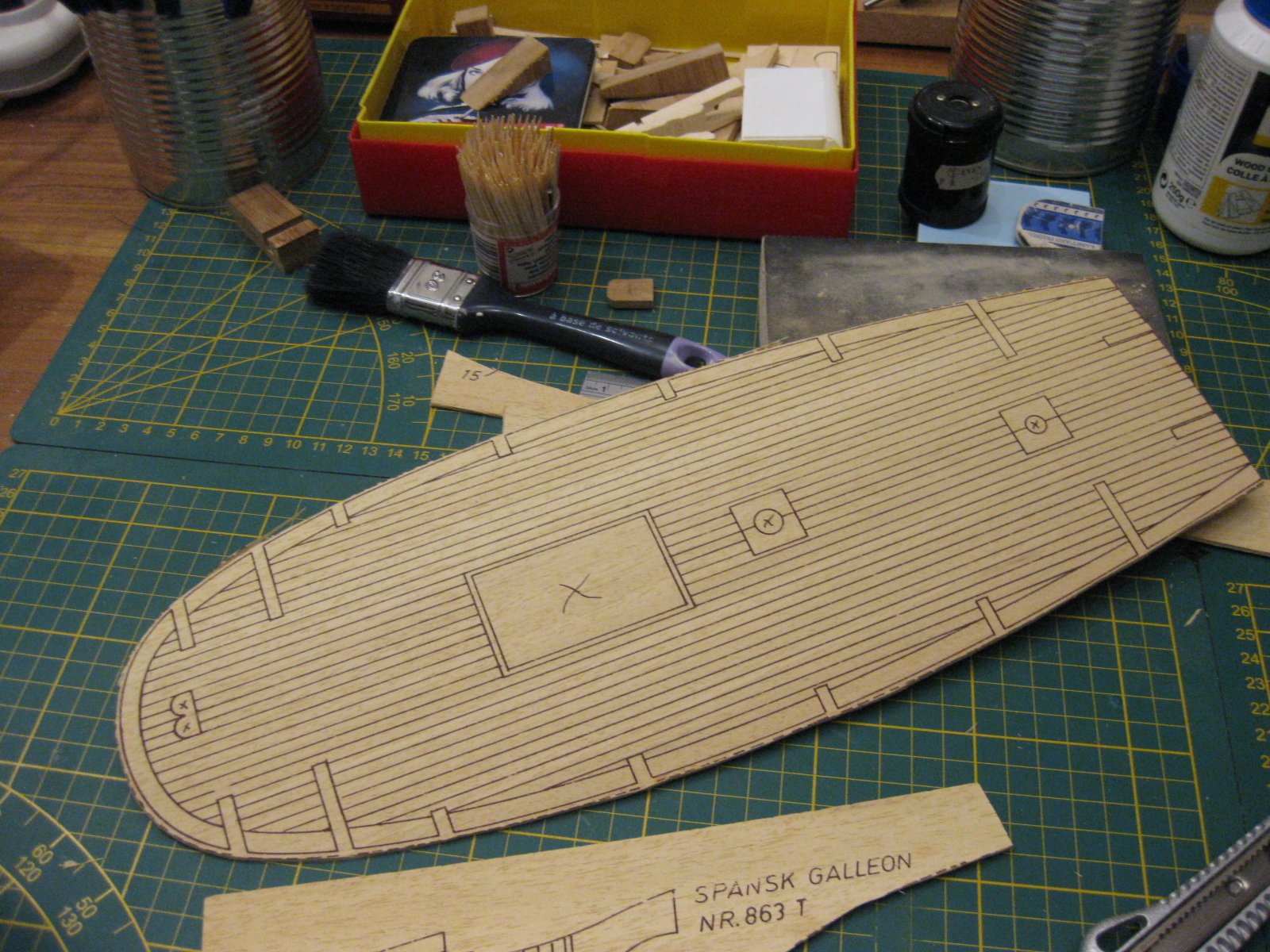

    Ik hoor hier wel vaker gemopper over triplex en dat dat niet uitziet. Dat klopt, maar een dek maken van een of andere houtsoort die snel scheurt/breek en vrij zacht is maar ook erg splintert. Volgens mij geen balsa dat is steviger en kan meer hebben. Kan het zijn dat het abachi is? Of toch Balsa? is wat gelig van kleur.
    Ik krijg het op mijn zenuwen, zo voorzichtig moet ik zagen, snijden en vijlen. Zorgen dat er steun onder zit. Anders breekt het. Zijn jullie hiermee bekend
    Laatst bewerkt: 24 okt 2019

    Je kan klein stukje proberen met 50/50 of nog dunner in smeren in laten trekken drogen op vlak onder grond de kan dat dan scheurt is dan stuk minder als het hout op neemt zal zeggen probeer eerst even klein stukje wie weet werkt het meestal is hout te droog zeker bij oudere bouw dozen hopelijk werk voor je

    Dunne fineer-achtige houtsoorten die al ouder zijn hebben hier sowieso last van. Het hout is gewoon erg droog en splintert dus vrij snel.
    Het ziet er overigens wel uit als abachi.
    Herby63 en Stephan Kertész vinden dit leuk.

    @*Hans* denk het ook omdat BB vaker gebruikt maak van abachi om de romp te beplanken. Want de latjes die ik erbij heb zijn ook allemaal abachi. Het lijkt er ook op.

    Ik zie aan je dekken voorgedrukte planken. Ik neem aan dat er hier nog losse deklatten met een bepaalde dikte opgelijmd worden? Natuurlijk is modelbouwen iets wat voorzichtig moet gebeuren ;) en dat is het mooie van modelbouwen. Geen haast hebben en er de tijd voor nemen. Maar dit zijn nog niet de meest ingewikkelde klussen lijkt me die je tegen zult gaan komen. Dat bijbootje van je leek me wat meer kwetsbaarder om in elkaar te knutselen.

    Dat is waar. De beplanking was balsa van 0,5 mm dik. Maar dit is erg bros en droog. Er ligt nu een stukje te drogen met verdunde houtlijm. Kijken of het dan iets steviger is. Ja en ik wil hem beplanken met berken.

    Een simpel stukje tape/plakband over de zaagsnede plakken voor je gaat zagen zorgt er voor dat het hout niet splintert. Houtlijm werkt waarschijnlijk ook wel, maar dat krijg je dan weer een stuk moeilijker weg (indien nodig). Tevens een fijn getande zaag gebruiken, als je die hebt en de zaag het werk laten doen, m.a.w. geen druk op je zaag uitoefenen...

    Vanmorgen gekeken en het proefstukje met houtlijm trok krom. En was niet echt een verbetering. Dat idee met tape spreekt mij aan. Ik heb aluminium tape die plakt als de ziekte. Ook is die superdun. Die plak ik aan de onderzijde op het dek. Als extra stevigheid. Kan hem dan laten zitten of als hij makkelijk loslaat weer verwijderen. Goeie tip @pietsan
    Ga wel wederom op een stukje proberen als zagen en schuren makkelijk gaat.
