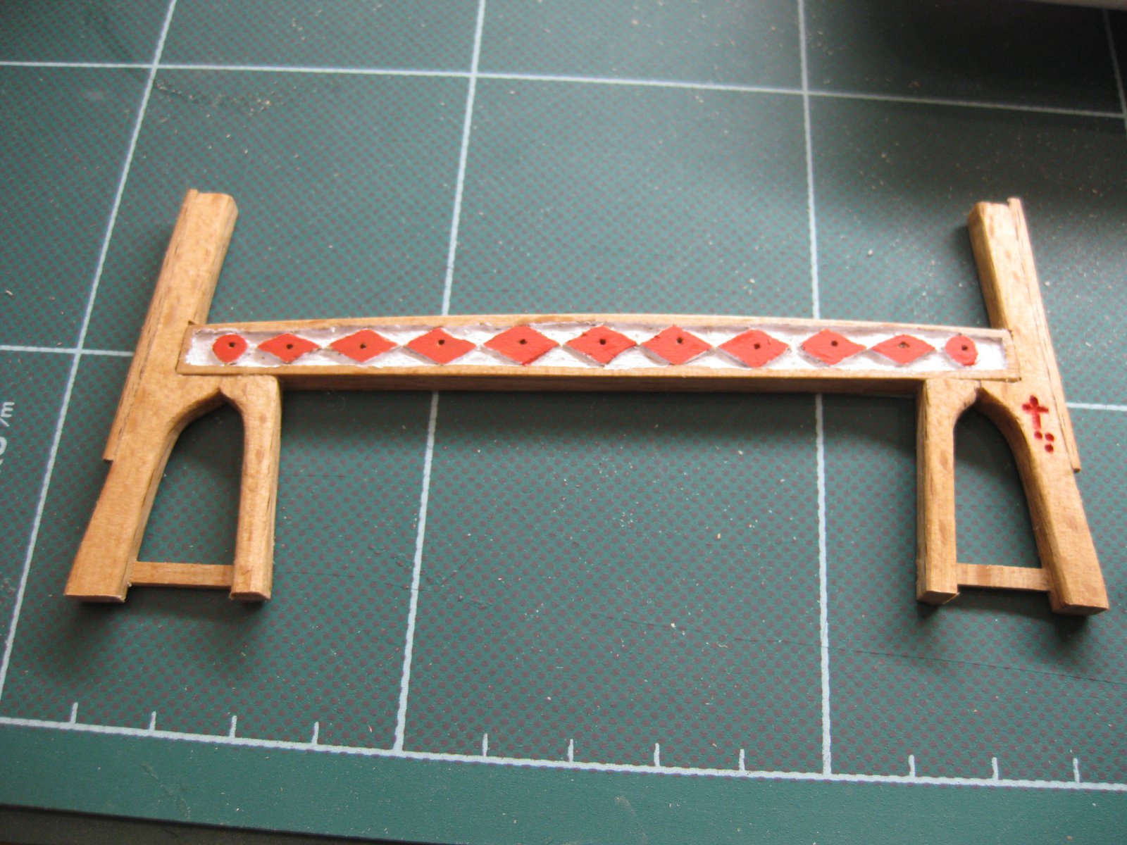

  1. Willie85
    Willie85
    25 sep 2019
    128
    Veere
    Knap werk! Daar ga je later ook plezier van hebben, dat je gekozen hebt om het open te maken ipv. dicht. Ik vind dat in het Engels altijd zo mooi, dan zeggen ze; he is going the extra mile!
  2. Jaques
    5.817
    Wooow, dat ziet er heel netjes uit Stephan :thumbsup::worship::thumbsup:
  3. pietsan
    8.258
    Gaaf stukje snijwerk :thumbsup::thumbsup:
  4. janzwart
    23 okt 2011
    2.434
    Hillegom
    Mooi houtsnijwerk
  5. Pingu57
    8.492
    :thumbsup::thumbsup:Dat is een heel fraai spant geworden Stephan
  6. SjorsZ
    SjorsZ
    28 jan 2015
    353
    Heel mooi gedaan !

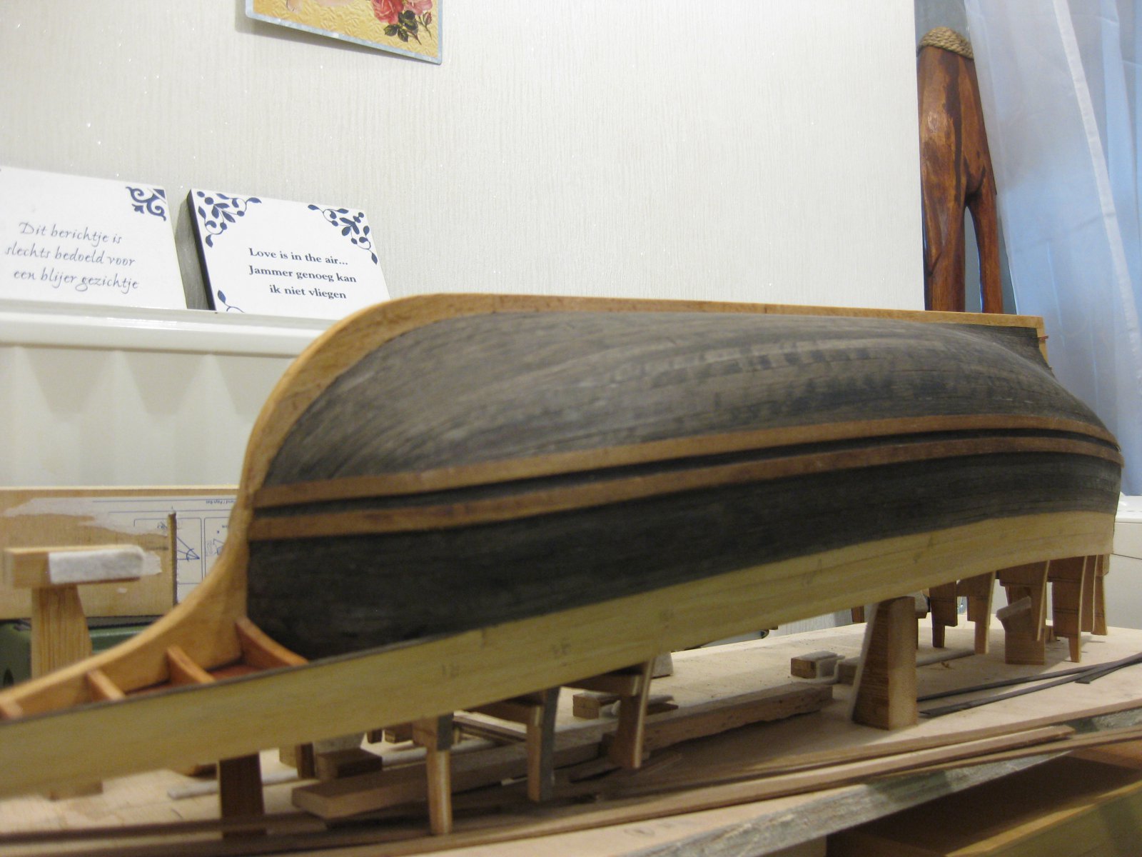

    bezig met de berghouten. 1 kant zit erop. Wederom met de strijkboutmethode. Walnoot kan goed tegen hitte, gaat alleen een beetje glanzen, maar met een schuurpapiertje erover en het is zoals het hoort.
    Daarvoor was ik bezig met opmeten tussen spant. (weet nog steeds niet hoe je dat noemt, op de 7P zit het ook. Balkon?)
    Ik vond het nagelbankje erg hoog.
    Dit is beter.

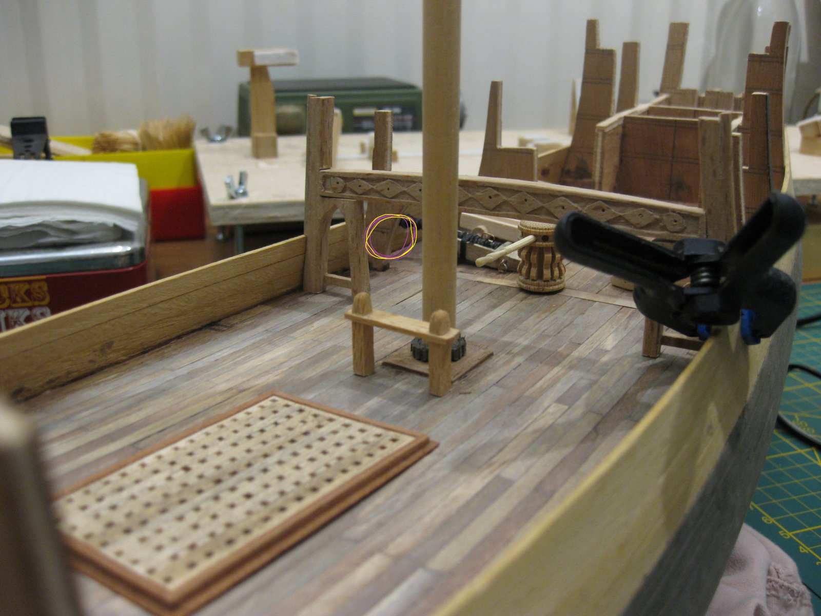

  8. Stephan Kertész
    8.103
    Het omcirkeld spant, en erachter licht nog een bredere. Vind ik nu wel een dingetje. Dat is door het open dek zichtbaar. Niet goed want straks schijnt daar bijna geen zon. Maar wat zal ik daarmee aanmoeten. Weghalen? of bekleden? Zwart maken zou ook een optie zijn.
  9. Pingu57
    8.492
    Als je dat storen gaat als daar geen zon schijnt, dan zou je hem een kleurtje kunnen geven:D
  10. Stephan Kertész
    8.103
    Ik heb wat verslagen bekeken. En realiseer me dat dat donkere fineer tegen dat schot eigenlijk perfect zou zijn. Dus dat wordt het.
    Deense olie cq Danish oil, hoe breng je dat op? Doekje, kwastje? En in de gleufjes?
  11. Hans Groenenberg
    6.264
    Zo zie je maar weer, dat de kleur van het dek best mooi uit is gevallen op je foto.
  12. Stephan Kertész
    8.103
    Kleurt ook beter bij de romp als dat witte. Thanks
  13. Jaques
    5.817
    Kan gewoon met een kwastje Stephan, maar wel opletten hoor het is waterdun.....
  14. Stephan Kertész
    8.103
    @Jaques heb gegoogeld, en heb de grote stukken met een doekje en de kieren met kwastje. Is mooi geworden. Laat straks foto zien.
    Fvrank vindt dit leuk.
  15. pietsan
    8.258
    Het kan inderdaad ook met een doekje of keuken papier. Als je het daarna na wrijft met een zachte doek en/of keukenpapier word het effect nog mooier....

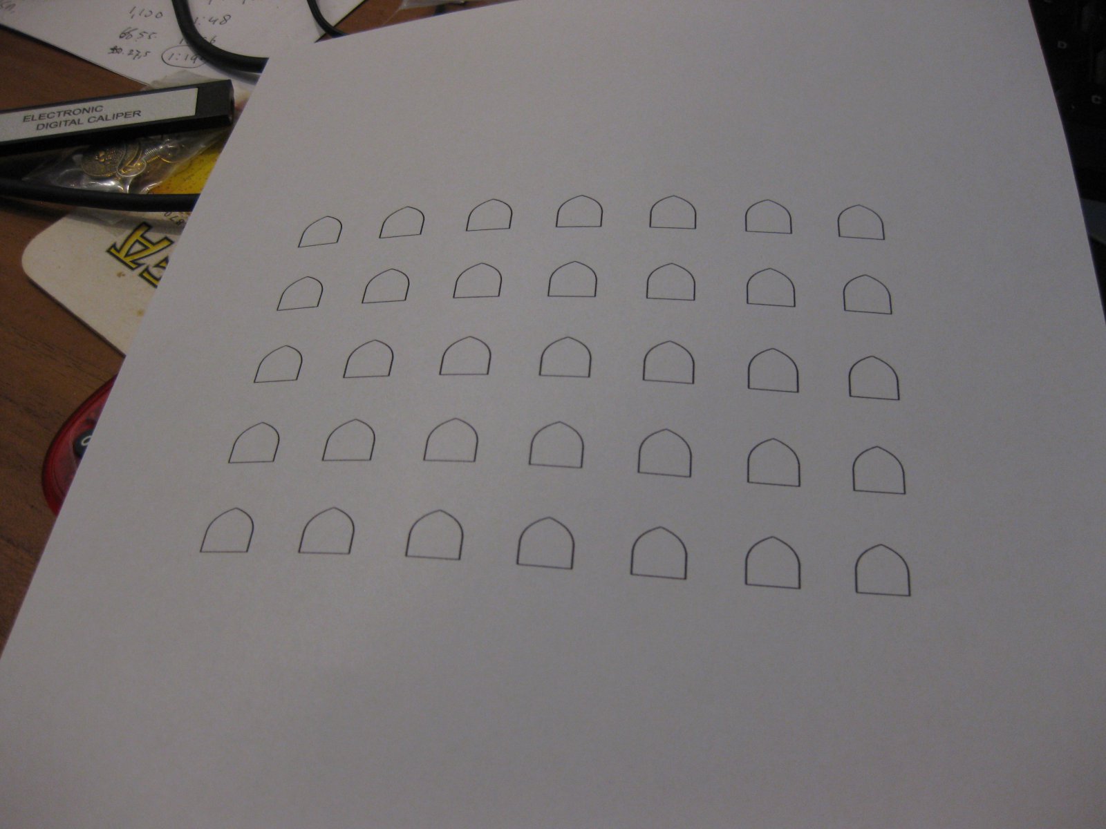

    En op de computer de geschutpoorten ontworpen. onderste komen luiken voor en die zijn volgens de vele boeken, foto's en tekeningen vierkant. Maar vanaf het hoofddek zitten geen luiken en dan zie ik overal die Arabische invloeden terug. Dus dan krijgen de poorten boven een Arabisch raam vorm. Iets wat je ook op tekeningen en foto's terug ziet. Dat is gelijk ook een stukje moeilijker om te doen. Maar ik hou wel van uitdagingen.
    Maar moet ik eerst die geschutpoorten erin maken alvorens ik aan de binnenkant de huid verdik en aan de buitenkant de 2e huid aanbreng. Of pas als alles compleet is? Hoe is dit het beste te doen?
  18. pietsan
    8.258
    Als je een sponning wilt maken aan de buitenkant waar de poorten invallen, dan moet je ze eerst uitsnijden en dan de buitenkant een 2e laag geven waarbij je dan rekening houdt met de sponning. Wat de binnenkant betreft is een eigen keus, als je eerst de poorten uitsnijd dan moet je er omheen beplanken. Zelf vind ik het makkelijker om eerst te beplanken en dan buiten en binnenkant gelijk uitsnijden.
  19. Stephan Kertész
    8.103
    Ik was al flink aan het dubben, en jouw manier had ik ook aan gedacht binnenkant eerst en dan uitsnijden en dan buitenkant met de sponningen. Top zo ga ik het ook doen. Lijkt mij idd het makkelijkst.

    Weer aan het beplanken. Nu aan de binnenzijde en het dek van het galjoen.
    Maar ook het tussenschot of hoe het mag heten geverfd om dat ongemonteerd dit makkelijker gaat.
    En nu ga ik stoppen met knutselen en stoeien met half vergaan hout. Lijken wel plankjes van de Batavia in Lelystad. :p:D Soms zitten er stukken tussen die je zo verpulverd tussen je vingers. Ik gebruik de goede stukken en heb wat reserve uit een pakket van de Pinta van Billing Boats. Die had ik gratis gekregen. Was niet compleet. Bleek later alleen het beslag en touw te ontbreken. Hout kunnen we goed gebruiken.
