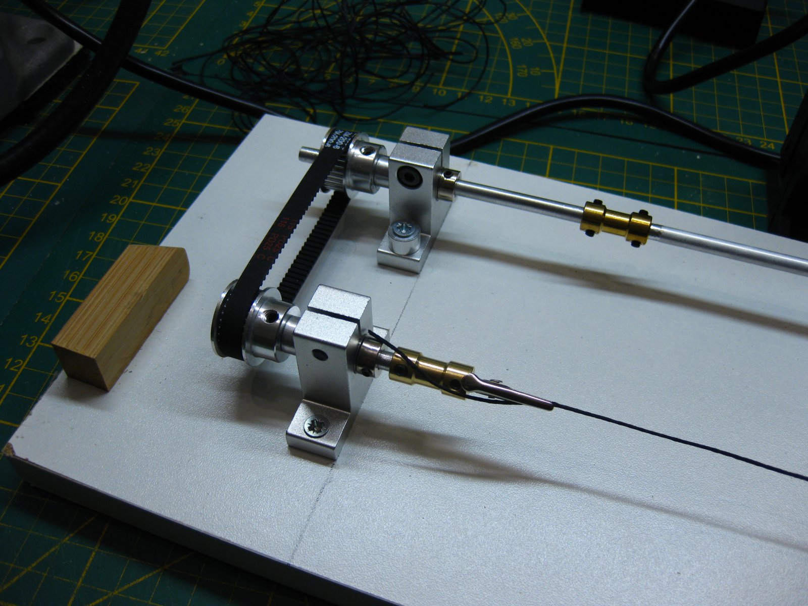

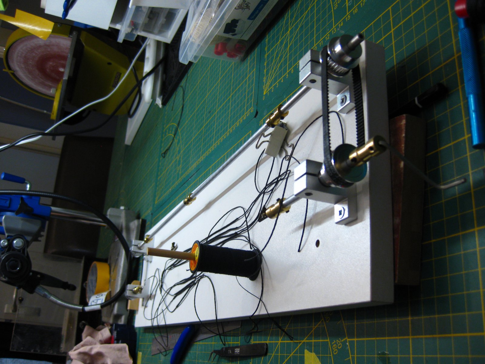

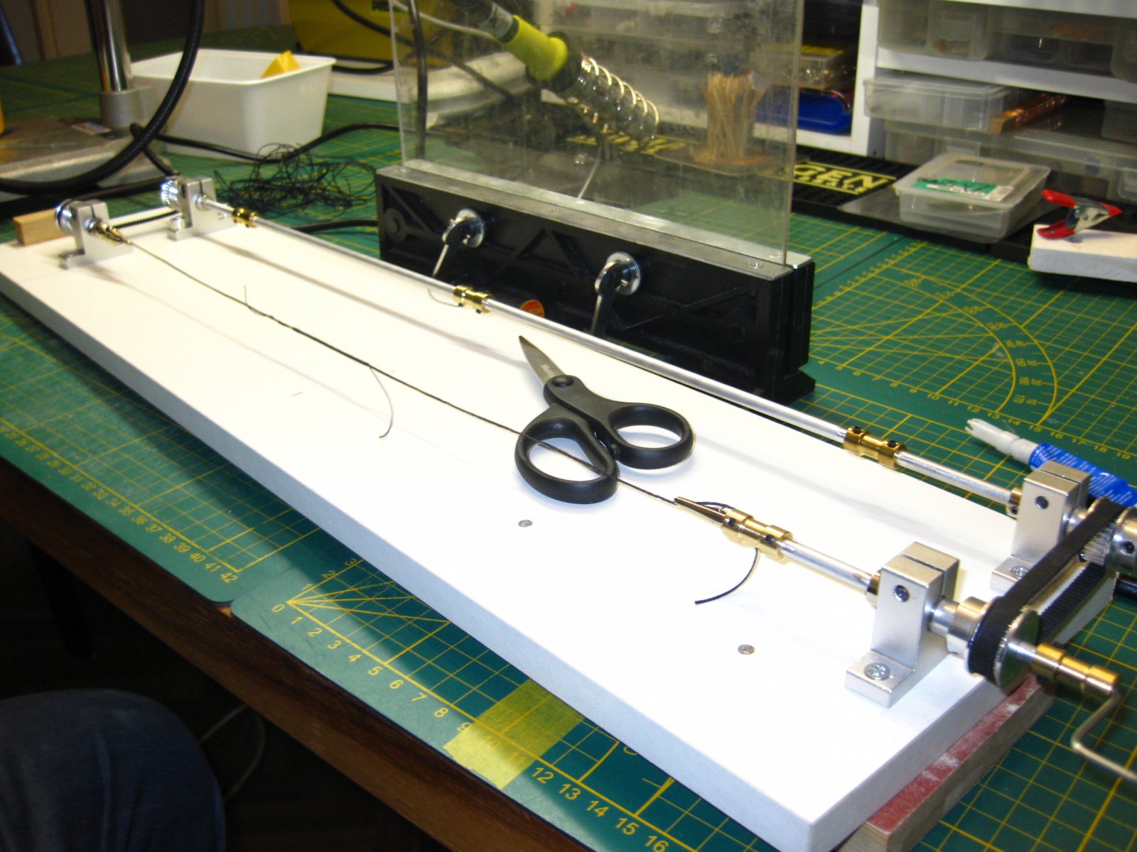

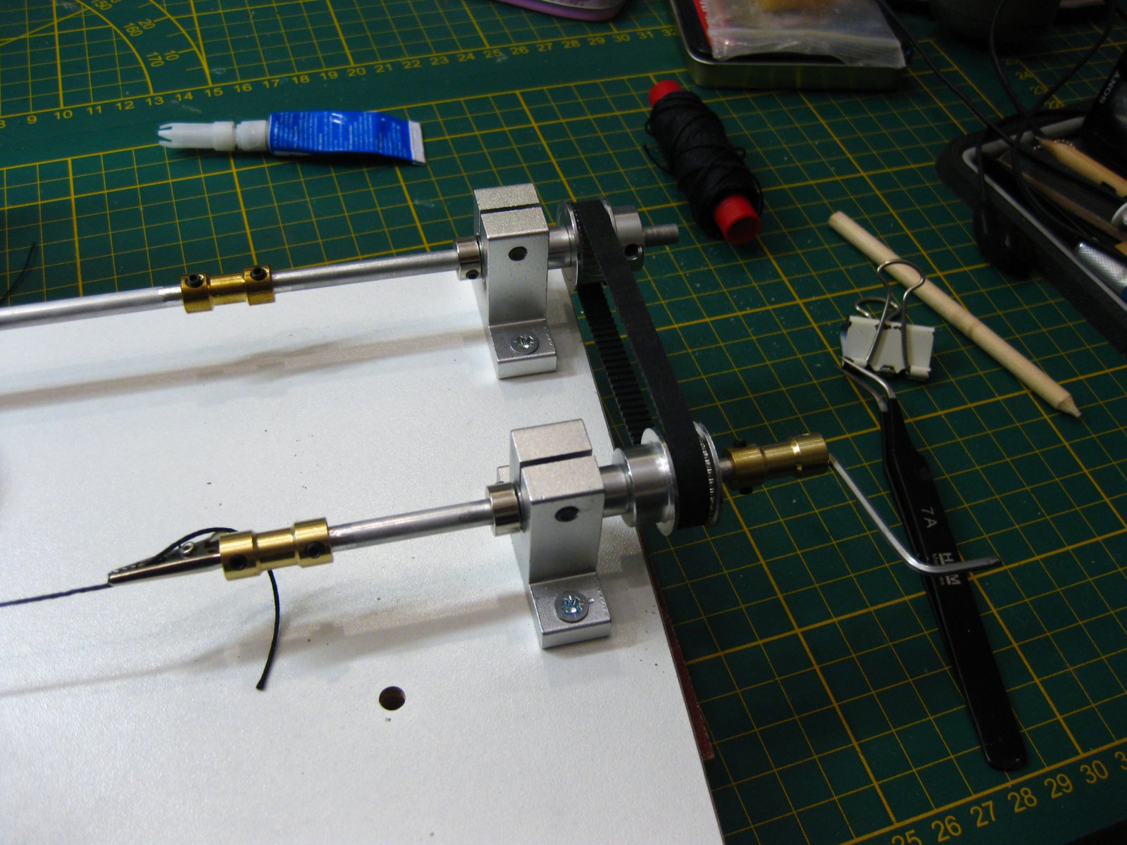

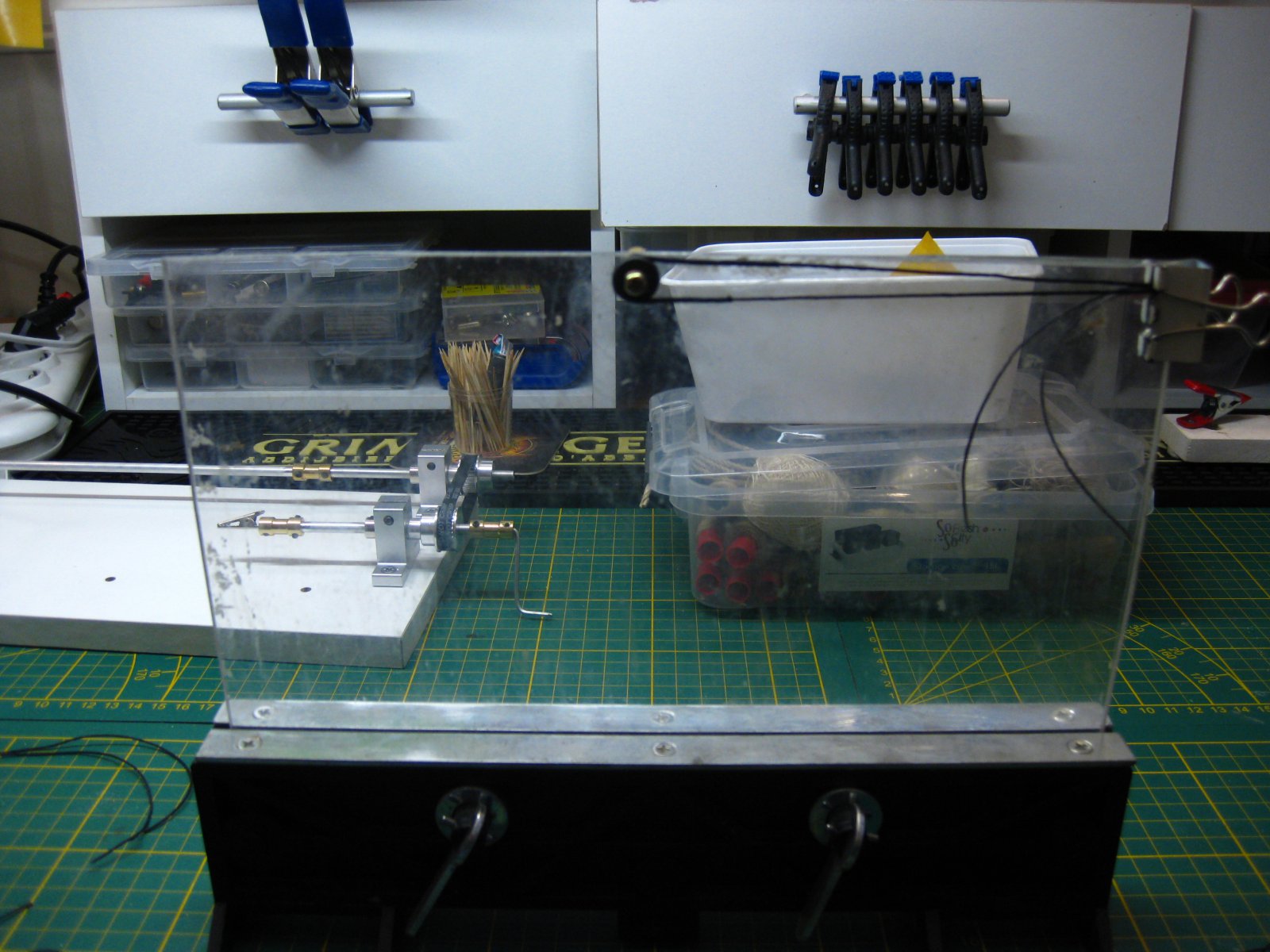

    Vandaag na nog wat denkwerk voor de PW een "serving tool" gemaakt, zodat ik touw kan bekleden op een makkelijke manier.
    Er ging alleen iets fout met het elektromotortje. Het versnellingsbakje liep stuk omdat ik bij testen het motortje niet vastgezet had. Stom weet het, maar gelijk een nieuwe in China besteld. Dat dingetje was pieteleuterig klein. maar draaide maar met 10 tot 50 slagen per minuut. Dus een handhendeltje erop en voila het werkte.
    En die laatste komt dan over de masttop :)
    SjorsZ, Sjors Blomberg, Hoosterw en 3 anderen vinden dit leuk.

    wow wat een machine ik doe dat met de hand en na 10 min draaien krijg je kramp in je vingers.

    Jij frutselt wel leuke masjientjes in elkaar stephan!

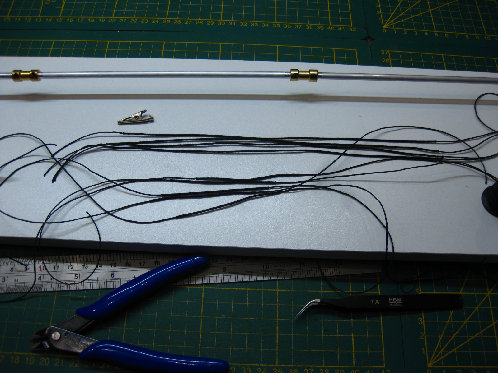

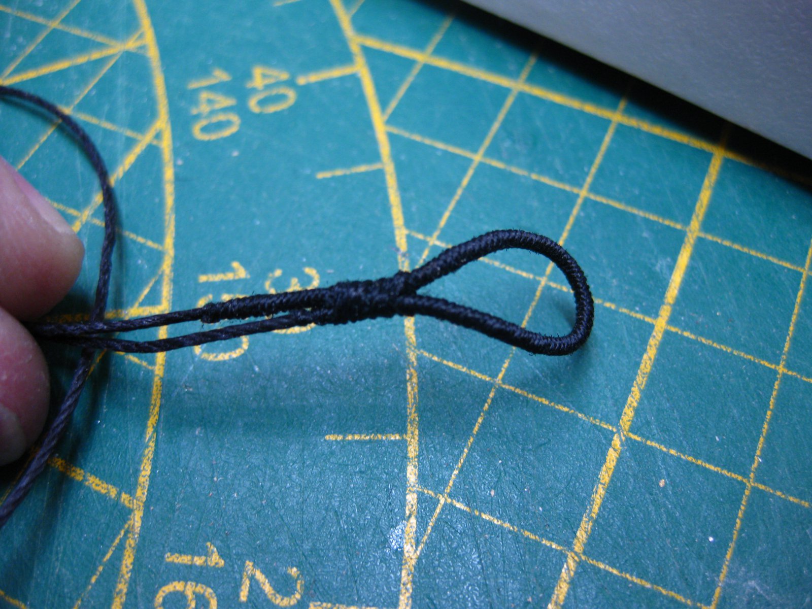

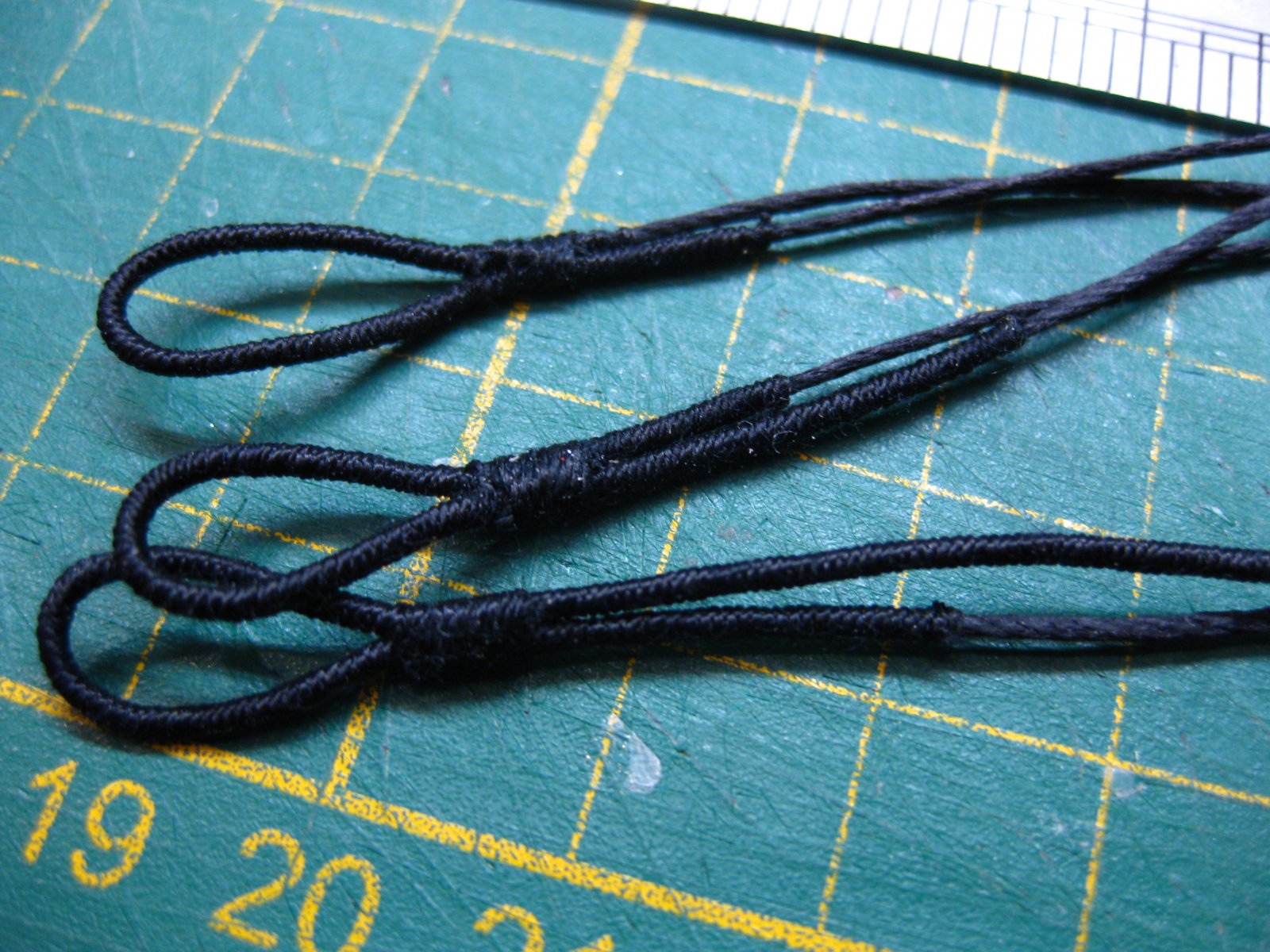

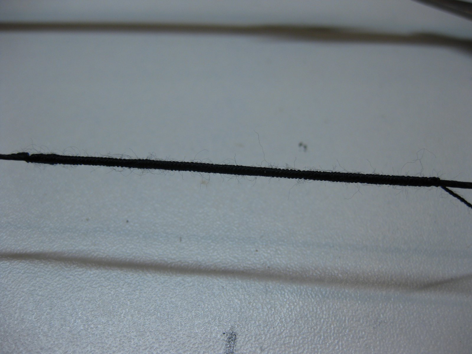

    In een klein uurtje heb ik de wanttouwen klaar van de grote mast en ook nog eens de helft bijna gelust. Dat machientje is superhandig.
    De buitenste wanttouwen heb ik over de hele lengte bekleedt

    Thanks Sjors, onderdelen komen uit China, zijn allemaal bedoeld voor cnc. Duurste waren de lagerhouders, die kosten 9o cent. De rest allemaal minder. Ik was hiervoor iets van 16 euro kwijt. Er zitten onderdeeltjes bij van 25 cent incl. Verzending.
