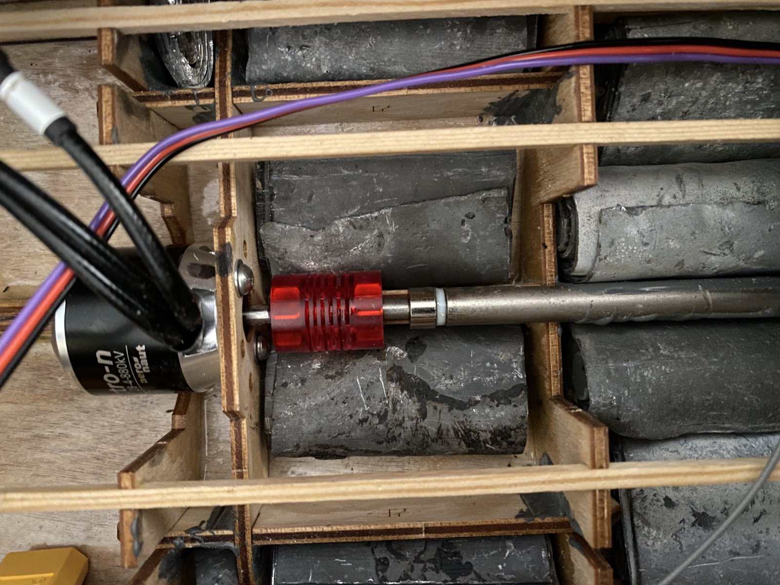

    Een enkele kardan geeft problemen met de afwijking van de assen onderling.
    Heb je weleens nagedacht over een flexibele koppeling : https://www.rc-point.nl/rc-boten-sc...eling-4-en-4mm-as-1x-envelop/a-73336-10000257
    Deze vangt binnen redelijke grenzen de afwijking in 3 assen op, hoek, horizontaal en verticaal.
    Succes met je project. Henk

    Maarten, krijg je tussen motor en as nog wel een cardankoppeling, afstand lijkt me een klein beetje klein?
    ik zie net het antwoord van Henk, met die koppeling zou het misschien wel lukken.
    groet Piet

    Henk, dank voor je suggestie. Als het goed is is er, door het richten met een starre koppeling, geen afwijking in de assen. Mocht dit toch met een kardan ertussen onbevredigend blijken zet ik er er zo'n flexibele koppeling tussen.
    Piet, het lijkt nu of er geen ruimte is, maar de as is een stukje naar binnen getrokken zodat zowel de motor as als de schroefas ieder tot de helft in de starre koppeling zitten. De schroefas steekt er bij het schroefraam nog iets uit. Als ik de as eerst naar buiten trek kan ik er nog een enkele kardan tussen krijgen, terwijl ik de motor kan laten zitten.
    Groet,
    Maarten

    Deze koppeling geef ik aan, daar één kardan een ongelijkmatige hoekverdraaiing geeft
    Vandaar de voorgestelde koppeling, die in elke hoekverdraaiing flexibel is.
    Groet. Henk

    Ik denk dat ik een verkeerde term gebruikt heb. Ik bedoel een enkele kruiskoppeling. Die kan wel in een hoek staan met de as, maar niet verschuiven.

    Maarten, In principe heb je gelijk dat een enkele kruiskoppeling een hoek kan overbruggen, maar dat zal dan niet soepel lopen. DE aangedreven as versnelt en vertraagt steeds. Maar als er een starre koppeling op past ligt het recht achter elkaar en hoeft de kruiskoppeling qua hoek niets te doen. Als zunege Grunneger wilde ik je aanraden om eens een stukje brandstofslang, of siliconenslang te proberen. Maar dat wordt vermoord door die buitenloper van je. En je motorspant iets naar achteren zetten, is dat een optie? In wezen heb je al een oplossing, maar toch. Gr. Klaas.

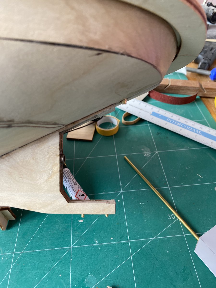

    Hallo allemaal, het “wordt vervolgd” heeft wel een tijdje geduurd. Hoofd oorzaak is dat ik gewoon ff geen zin had in bouwen. Er zijn ondertussen wel een paar dingen gedaan, maar niet echt veel. De binnenzijde van de romp is in de epoxy gezet en het dek is geplaatst. Maar nu toch wel weer begonnen. In de tussentijd wel gewerkt aan een vloot(je) Micro Magic’s.

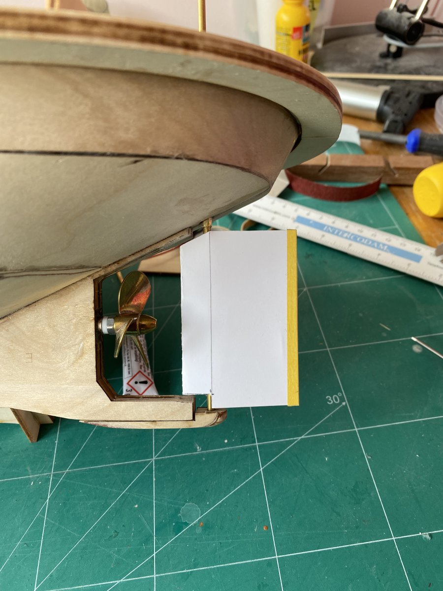

    Naar aanleiding van het artikel over de Tim in de Modellwerft en contact met de auteur van het artikel, Christian Kamp (www.christians-modellwerft.de) heb ik een modificatie aan het schroefraam doorgevoerd. Het verticale deel van het raam heb ik weggehaald. Dit is namelijk zo dik dat het wervelingen langs het roer veroorzaakt en de werking hiervan verstoort, waardoor het schip minder goed naar het roer luistert. In navolging daarop ga ik ook een aangepast roer maken, zoals op de foto. Dit roer vraag nog wel enige aanpassing om het er goed uit te laten zien.

    Marten, Bij het schroefraam met het vaste achterdeel hoort een Oertzroer. Zie link. Het roer met balansdeel stuurt ook goed, zij het iets nerveuzer. Het balansdeel zorgt er ook voor dat je minder kracht nodig hebt om te sturen. Probeer de onderkant een beetje op te vullen dat er zo weinig mogelijk vuil blijft hangen. Succes verder met de afbouw. Gr. Klaas.

    Dank Klaas, voor dit model te laat, maar bij een volgend model zal ik hier zeker rekening mee houden.

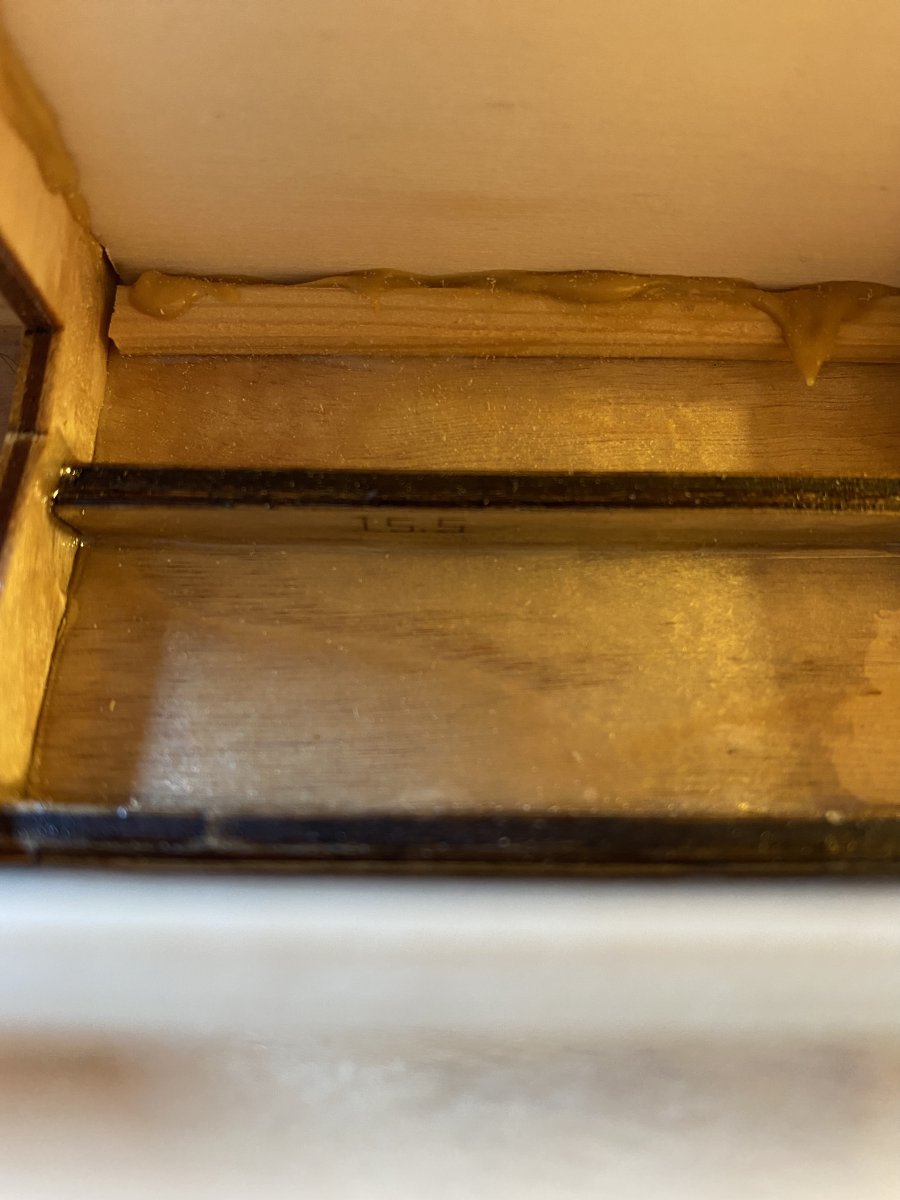

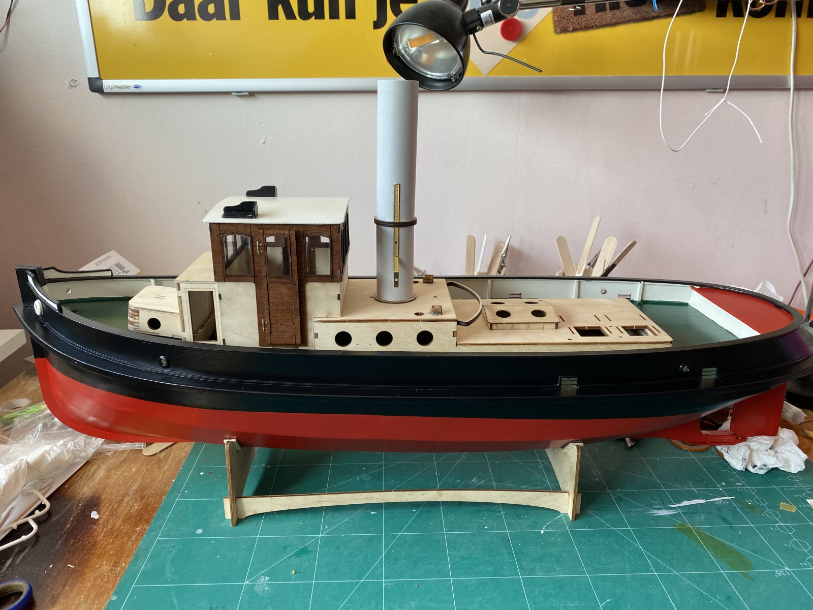

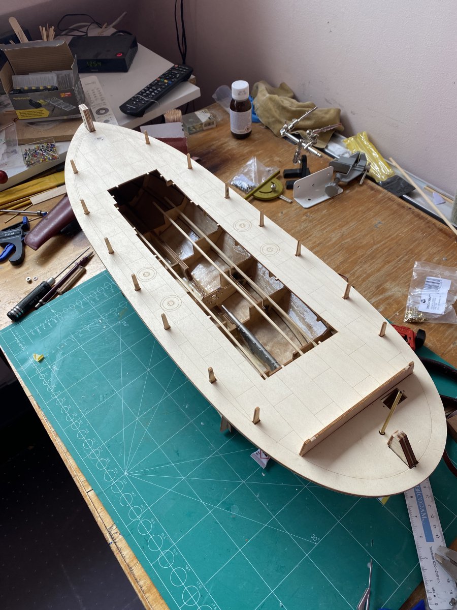

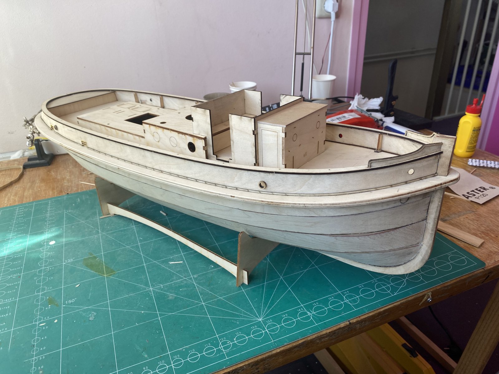

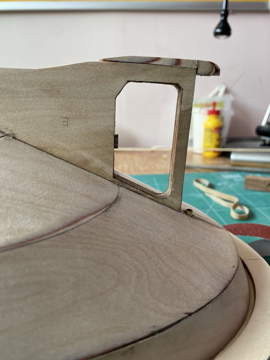

    Ondertussen weer gevorderd met de Tim, De romp is ondertussen, op het nodige schuren en plamuren en lakken na klaar. De boeiing en het potdeksel zijn aangebracht. In afwijking van de bouwbeschrijving heb ik bij de aansluiting boeiing-dek en boeiing-potdeksel extra 2x2 latjes aangebracht om een sterkere lijm verbinding te krijgen omdat het materiaal van de boeiing nogal dun is. Dat had ik overigens ook bij de aansluiting dek-huid ook gedaan, weliswaar met wat dikkere latjes.
    Ondertussen aan de opbouw begonnen.
    Romp met opbouw in aanbouw.
    Aansluiting dek-huid met extra latje ter versteviging en vergroting lijmoppervlak.
    Aansluiting boeiing met dek en potdeksel, met ook hier extra strookjes om een steviger verbinding te krijgen.

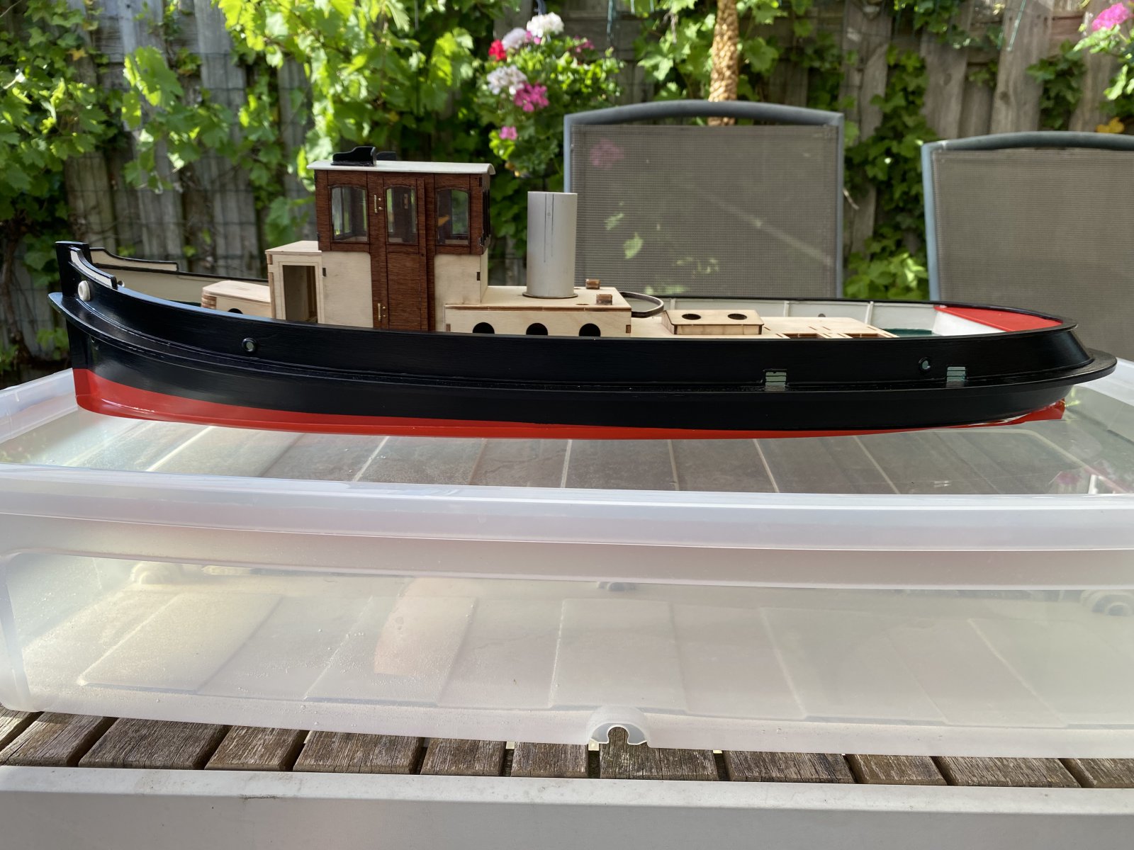

    Al een tijdje niets meer gepost. Niet dat ik stilgezeten heb, maar van schilderwerk is natuurlijk niet veel interessants te plaatsen. Wat heb ik gedaan: eerst de buitenzijde in de dunne epoxy gezet, geschuurd en geplamuurd, waarna nog een laagje epoxy. Daarna het casco onder het berghout rood geschilderd en vervolgens de waterlijn afgetekend en boven de waterlijn zwart geschilderd. Daarna de rest van de romp afgeschilferd. Tot slot het gehele casco enige malen in de eiglans glitsa gezet.
    Ondanks het feit dat de werf gesloten was in verband met de temperaturen aldaar (+31 gr.) toch het schip in de waterbak gelegd om het te ballasten. In eerste instantie getracht de getekende, door Aeronaut aangegeven, waterlijn aan te houden, maar dat was geen gezicht. Het schip lag voor het oog sterk voorover. Daarna heb ik haar zo geballast dat het dek van de machine kamer waterpas ligt. Daardoor komt de waterlijn bij de boeg hoog boven water uit, maar het oogt beter. Het voorbeeld voor deze sleper, de Bertus Freede (
    https://schipperklottje.de/schlepper-bertus-freede/ ) ligt nog verder achterover.
    Later maar een keer het schip opnieuw schilderen. Nu eerst de bovenbouw afmaken.

    Deze door Aeronaut aanbevolen aandrijving zag ik (later pas) idd op de site van hun. Goede combinatie. Ben ook benieuwd naar die koppeling overbrenging motor/schroefas. Mijn voorkeur zou een dubbele kruiskoppeling zijn. Die Flysky i6 gebruik ik ook voor o.a. mijn SMIT NL.

    Op een van de eerdere foto's in dit verslag zie je een starre koppeling tussen schroefas en motor. Deze heb ik alleen gebruikt voor het uitlijnen. Ik gebruik deze koppeling:
    Wanneer je de motorfundatie van de kit gebruikt heb je geen ruimte voor een dubbele kruiskoppeling.
