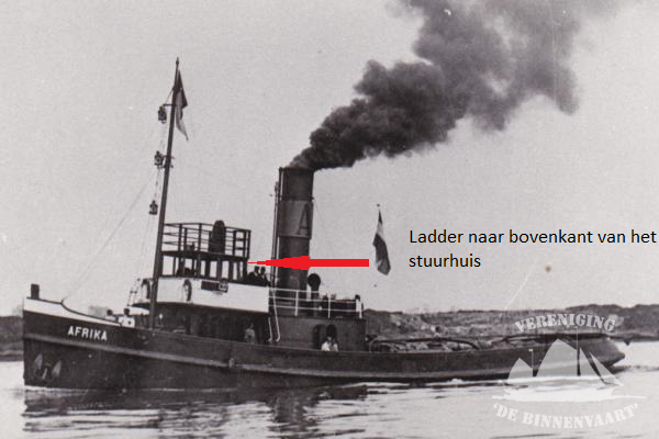

    Even de foto aangevuld, daar ik aanvulling had gegeven op de ladder naar de bovenkant van het stuurhuis.
    Op oude foto's staat veel informatie.

    Bedankt !!
    Op de foto is er een dichte veschansing (witte gedeelte ) op mijn tekening is het een reling !! Maak het gewoon volgens de foto,ben blij dat ik dit nu zie ,

    Dit is de eerste foto waarbij de verschansing dicht is, op alle andere foto's die ik heb gezien is het een reling.

    Ja op mijn tekening ook

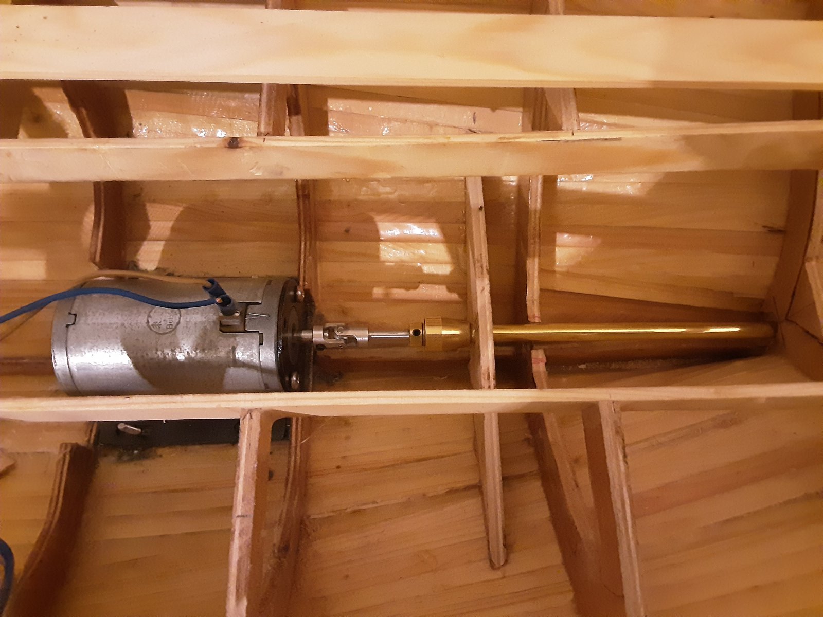

    Proefopstelling, boven verwachting !!! 20211128_180055.jpg 20211128_180043.jpg

    Misschien hebben ze de railing dicht gemaakt met zeildoek, werd wel meer gedaan.

    Bij het uitlijnen kan je goed je gehoor gebruiken, halve kracht vooruit en motor verplaatsen tot minimum geluid.
    Idem stroom meten bij vrijloop , zo laag mogelijk

    Het gaat niet over stroom verbruik , maar alle middelen gebruiken om max uit te lijnen en slijtage te voorkomen van lagers en kruis koppeling.

    Het loopt lekker rustig ,zonder rare geluiden ,en de as zit nog niet vast,loopt langzaam ookheel mooi en sterker dan ik dacht ,wou proberen hem tegen te houden nou vergeet het maar,en varen ? Mischien 1a2 keer,het gaat mij om het bouwen

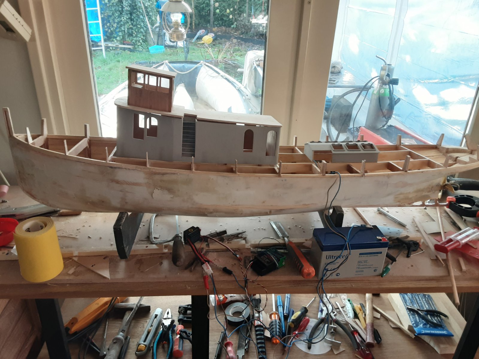

    Beetje idee hoe het er uit gaat 20211129_121744.jpg zien

    Dat ziet er helemaal niet verkeerd uit.

    Beetje lomp vind ik ,maar de accessoires maken het mooi,net als een vrouw.
    Vind die machinekamer zo groot

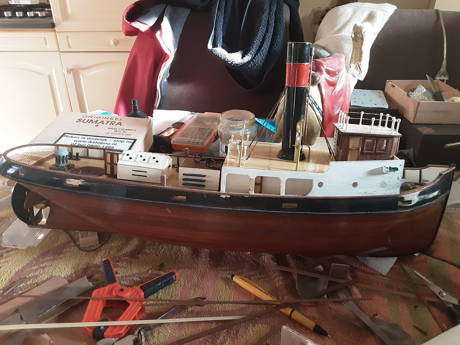

    Dat valt toch wel mee. Mijn model is in de schaal 1:20 gebouwd en ik vind het niet echt lomp. De bovenbouw is van mijn model van polystyreen gemaakt van 1 mm dikte vind ik strak werken, minder plamuren en schuren. Op dit moment ligt de bouw even stil, omdat ik met een ander model bezig ben, namelijk de Smit Lloyd 55 in de schaal 1:33.

    Dan vind ik dit subtieler, ik heb de Singapore gebouwd van 160 lang,maar dat was fijner ,weet niet hoe ik het zeggen moet ,gewoon mooier haha

    Wordt een mooi scheepje Juki en lomp vind ik hem al helemaal niet.
    Het heeft wel wat, die klassiekers ;).
