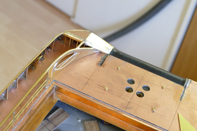

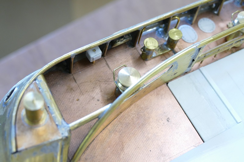

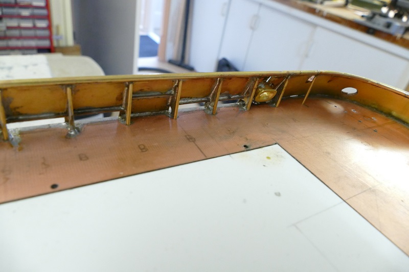

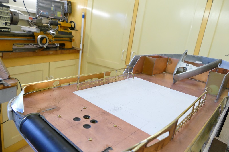

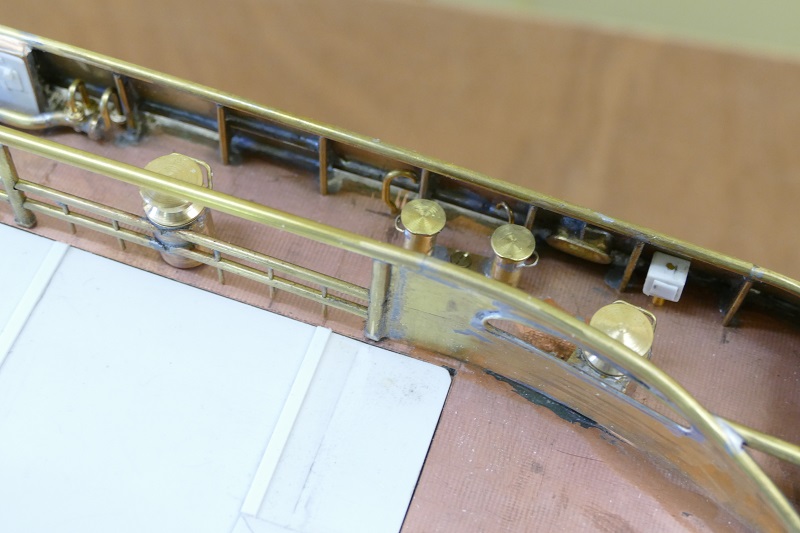

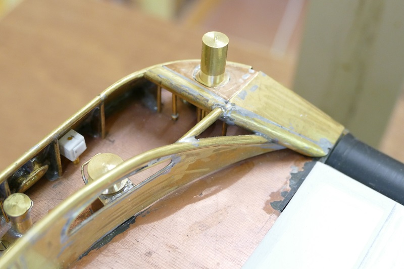

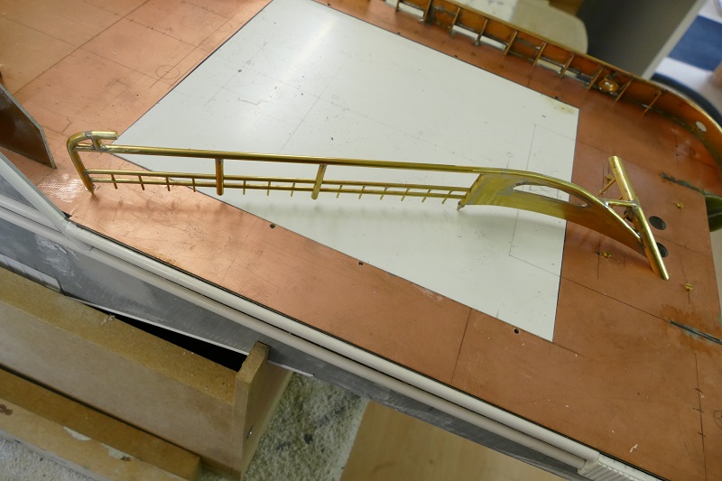

    Hallo allemaal,
    Weer wat vorderingen gemaakt die ik graag even met jullie deel. In de verschansing een zgn. Fearlead oftewel een strop doorvoering gemaakt. De kleinere op de ronding van de verschansing is alleen maar een verdikking ter bescherming van de strop. Op het dek ligt de cargorail die al eerder gemaakt is, maar nu verder aangepast. Een belangrijk punt bij de cargorail is, dat deze demonteerbaar moet blijven voor nog meerdere werkzaamheden aan de verschansing en het uiteindelijke spuitwerk.

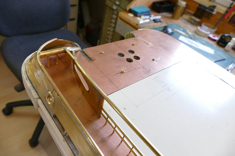

    De binnenkant van de verschansing voorzien van de steunen.
    Hier nogmaals de Cargorail, gedemonteerd.

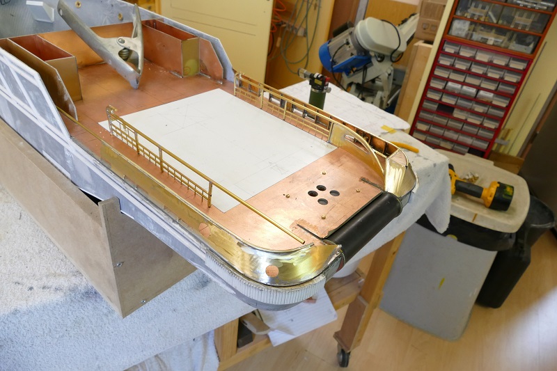

    Hier de Stuurboord Cargorail zoals deze uiteindelijk komt te zitten.
    En de Cargorail vanuit een andere hoek.

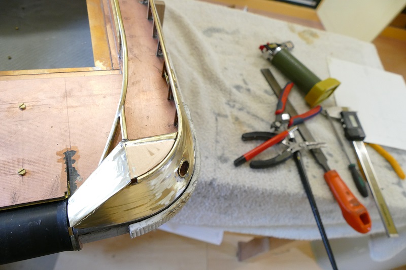

    En de laatste stukjes messing voor deze Cargorail. Aan de achterkant op het vlakke gedeelte komt nog een Pin te staan. Deze kan omhoog en omlaag bewogen worden. Is om de sleepdraad te begeleiden.
    En nog een plaatje vanuit een andere hoek.

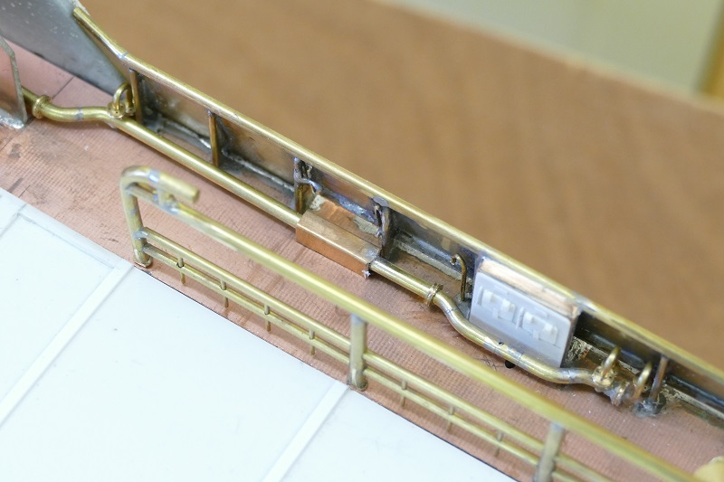

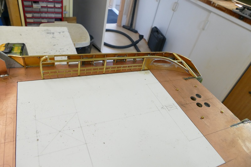

    Verschansing aan Bakboordzijde gemonteerd. Hier moeten uiteraard ook alle steunen, alsmede de Fearlead geplaatst worden. Ook de Cargorail moet uiteraard gereed gemaakt worden.
    En uiteraard nog een plaatje vanaf een andere kant. Begint toch alweer op een echt achterdek te lijken.
    Hoop vóór mijn vakantie nog een update te doen. Dan zal hopelijk de verschansingen en de Cargorails gereed zijn. Even afwachten of dat lukt. Bedankt voor het kijken en tot de volgende keer.

    Complimenten, mooi gemaakt in messing met de op het dek gesoldeerde steunen. Overigens, bedankt voor de detailfoto, dit kan ik toepassen op mijn schip.

    mooi soldeerwerk. ziet er weer stevig en strak uit.

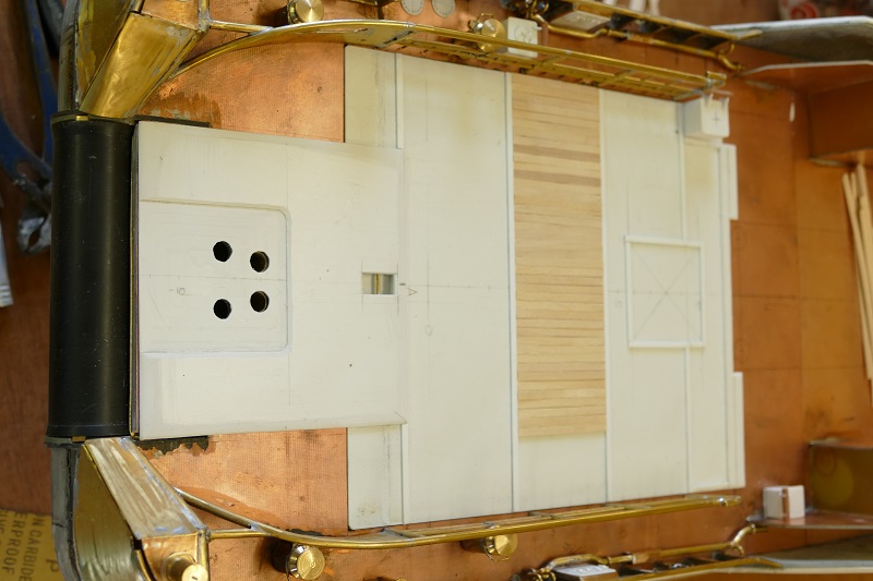

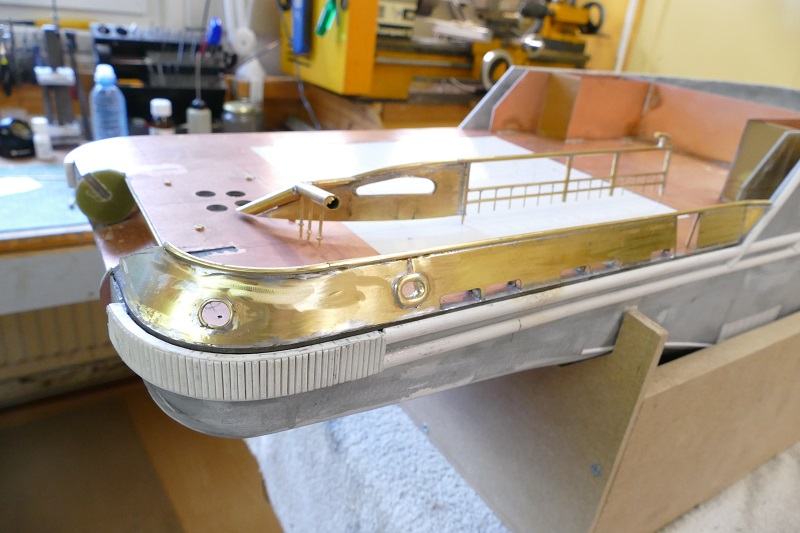

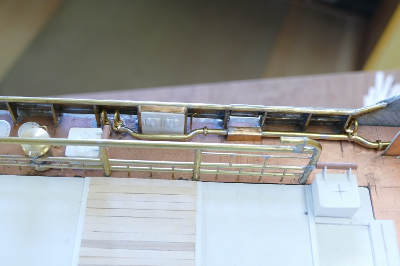

    Hallo allemaal,
    Is alweer een tijdje geleden maar we zijn er weer hoor. Even lekker een paar weekjes op vakantie geweest en verder een aantal dingen gedaan die ook moesten gebeuren. Eén daar van was het maken van een andere verplaatsbare werkbank. Mijn dochter heeft een professionele trimsalon voor honden en katten en gebruikt hiervoor een zgn. trimtafel. Deze is niet alleen verrijdbaar maar ook verstelbaar (elektrisch) in hoogte. Wel deze had er na 13 jaar de brui aan gegeven. Andere tafel besteld, opgehaald en geplaatst. Oude tafel heb ik eerst eens bekeken voordat ik deze af ging voeren. De motoren gedemonteerd en gekeken hoe dit nu precies werkte. Lang verhaal kort, één van de motoren werkte niet meer naar behoren. Uit elkaar gehaald en was verholpen door het vervangen van één diode. Alles weer gemonteerd, nieuw blad er op en ik ben nu de trotse bezitter van een perfecte mobiele werktafel die ik qua hoogte aan kan passen. Blij mee. P1000318.JPG
    Nu had ik voor de achterkant al de fenders gemaakt van polystyreen. Vond het zelf niet onaardig maar werd toch op mijn vingers getikt dat dit rubber zou moeten zijn. Moet je maar hebben natuurlijk. Maar een collega heeft voor mij keurig twee stroken Fender rubber gegoten, perfect. Bedankt Jan, heel blij mee. Ondertussen de oude Fenders al verwijderd. Zal eerdaags een nieuwe constructie maken om het rubber te monteren.
    Verder gegaan met het completeren van het achterdek. Wat leidingwerk,
    en verder een paar vaste bolders en twee kaapstanders.
    Op de kont een intrekbare cilinder voor het tegenhouden van de sleep tros. De bedoeling is dat deze cilinder werkend wordt gemaakt. De cilinder is in de laagste stand gelijk met de bovenkant van de verschansing. De cilinder zelf moet nog wel op maat worden gemaakt.
    Aan Bakboordzijde ook de attributen aangebracht, alhoewel enigszins afwijkend dan aan Stuurboordzijde.
    Hetzelfde geldt uiteraard voor het leidingwerk.
    Ook het valse dek zover gereed gemaakt. ( Styreen). Hierop zijn een aantal vakken aangebracht waar tussen het dekhout komt te liggen. Voor de foto even een stukje dek met hout belegd.
    Het dekhout is overigens geïmporteerd vanuit Turkije. Was daar op vakantie en kwam daar een leverancier tegen die deze planken in handzaam formaat voorradig had. Heb een mooie deal kunnen sluiten en een hoeveelheid meegenomen. Voor de eerstvolgende modellen ook nog genoeg denk ik.
    De planken zijn 5 mm breed. Deze teruggezaagd naar 3 mm zodat ze voldeden aan de schaalmaat en zijn 1 mm dik. Het soort hout weet ik niet maar, na het leggen de vloer mooi insmeren met parketlak. Heb dit bij de Sovereign ook zo gedaan. Werkt mooi.
    Wel, jullie zijn weer op de hoogte zover. De volgende update zal niet zolang duren verwacht ik. Tot de volgende keer.
