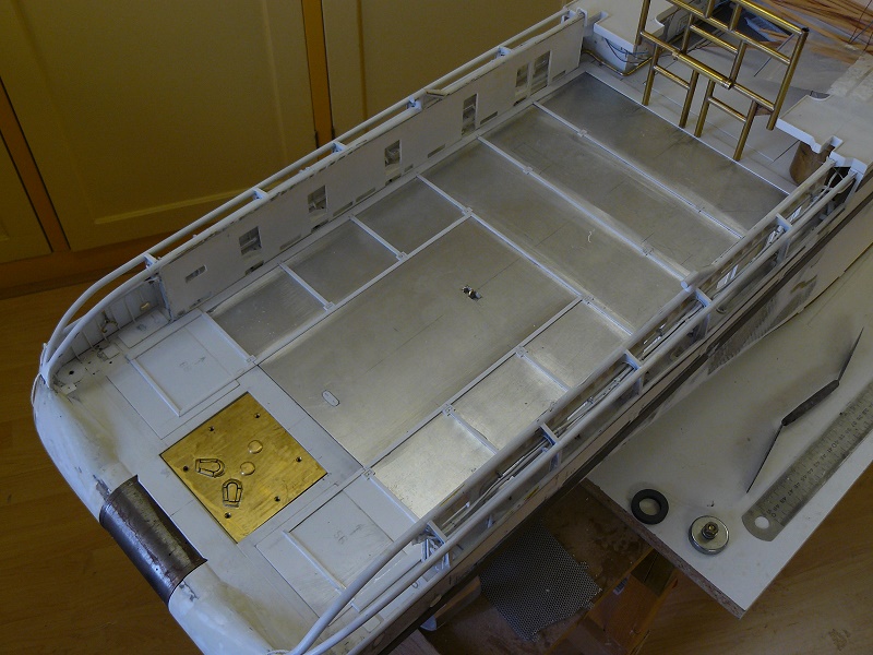

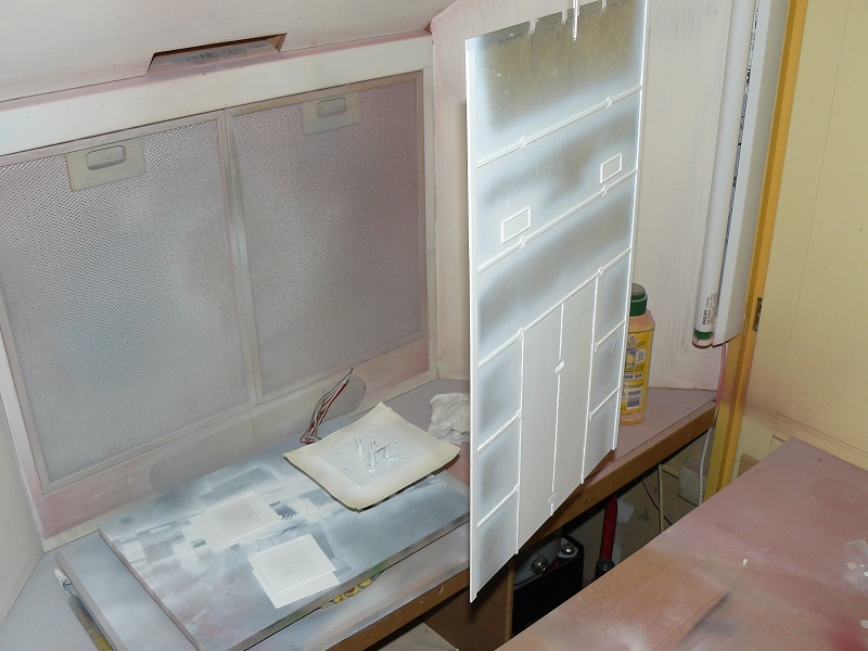

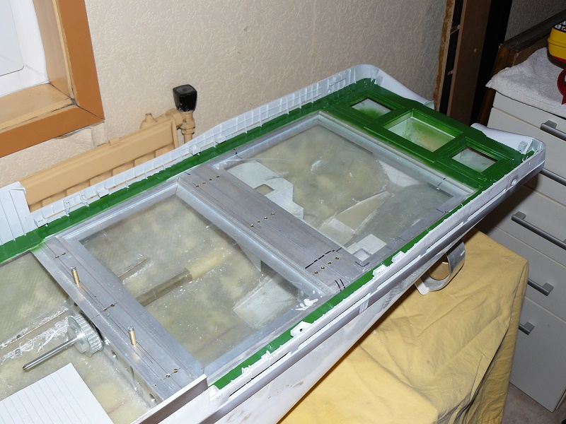

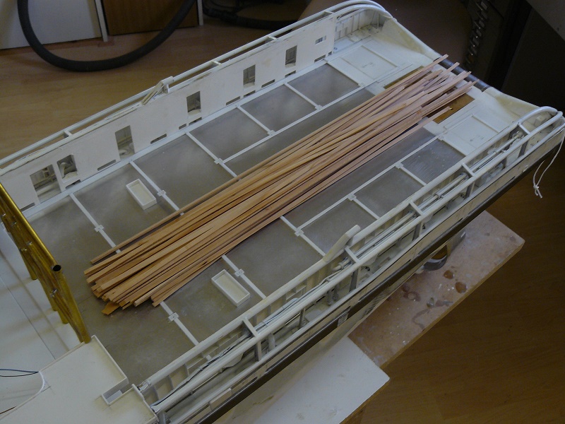

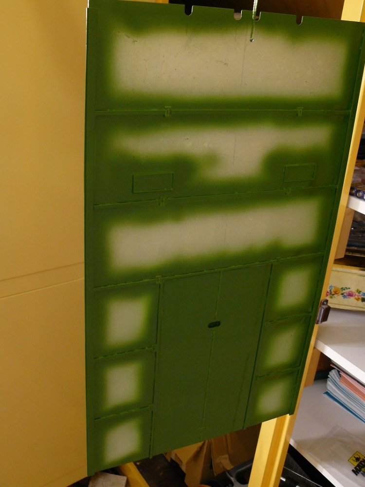

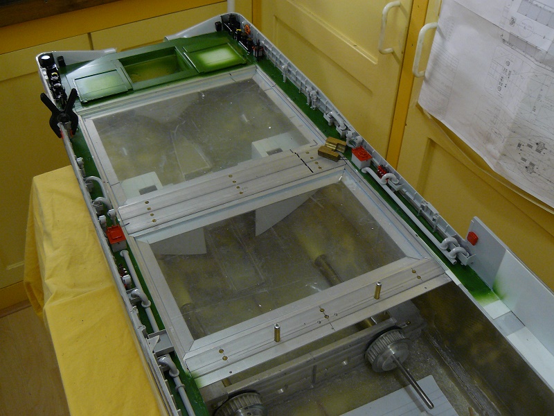

    Hallo allemaal,

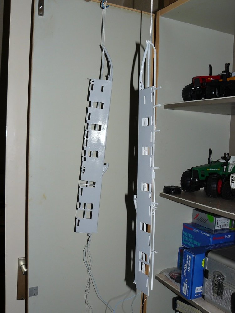

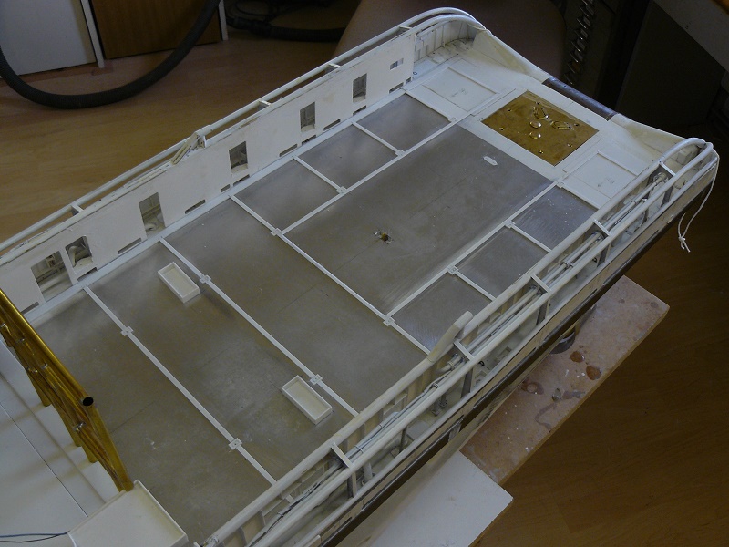

    Hier weer een UP-Date van de werkzaamheden tot nu toe. Eentje met veel foto's deze keer.
    Het valse dek voorzien van het ïjzerwerk "waar de dekplanken tussen komen te liggen. Het dek sluit nauw aan op de cargorails.
    Van wat afvalhout ( Lariks) planken gezaagd en geschaafd.
    Het valse dek waar nodig in de primer gespoten.
    Daarna het valse dek in de kleur.
    Ook op het achterdek de groene kleur aangebracht. Daarna heb ik het groene allemaal afgeplakt om de verschansing in de juiste kleur te spuiten zodat het allemaal mooi strak wordt.
    En na het spuiten van de verschansing ziet het er dan zo uit.
    Ook de luiken boven de roeren en de plaat waar de Karmforks en Towingpins in zitten in de kleur.
    De Cargorails geassembleerd en in de juiste kleur. De draadjes die er aan hangen zijn van de TL balken en de werklampen.
    Alle componenten die tussen de verschansing en de Cargorail zitten definitief gemonteerd. Het zal duidelijk zijn waarom voor deze volgorde is gekozen. Als straks de Cargorails worden gemonteerd kun je hier onmogelijk meer bij om te spuiten of te schilderen.
    Volgende Up-Date in de loop van de volgende week. De Cargorails zullen dan ook gemonteerd zijn en het dek grotendeels voorzien van de beplanking. Tot dan.

    Ziet er zeer strak uit. Misschien nog wat detail foto's van het spul wat tussen de cargorails zit. (Omdat we dat straks waarschijnlijk niet echt meer kunnen zien)
