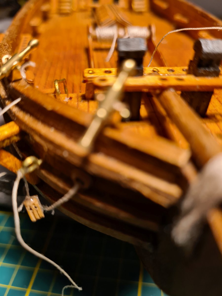

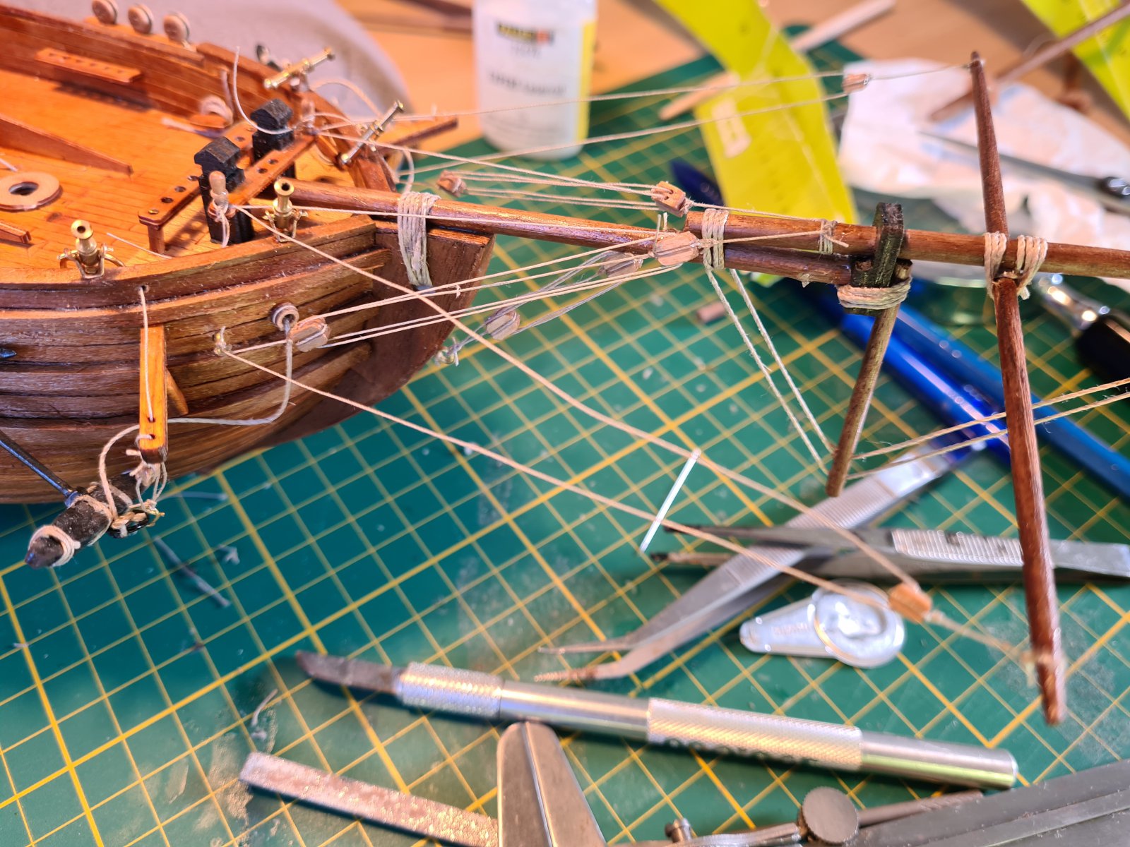

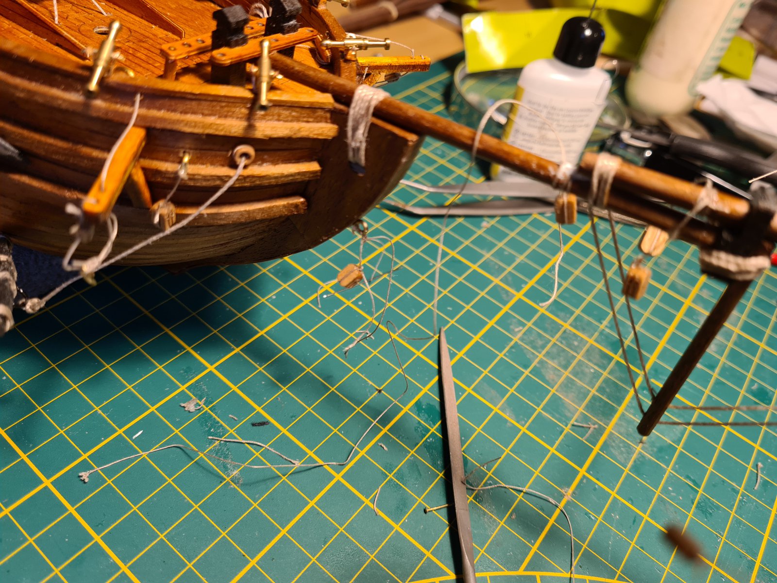

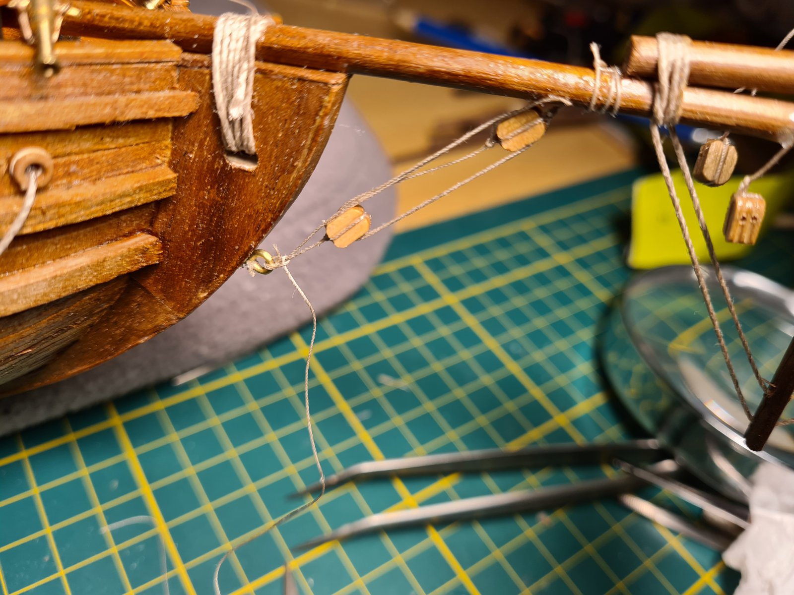

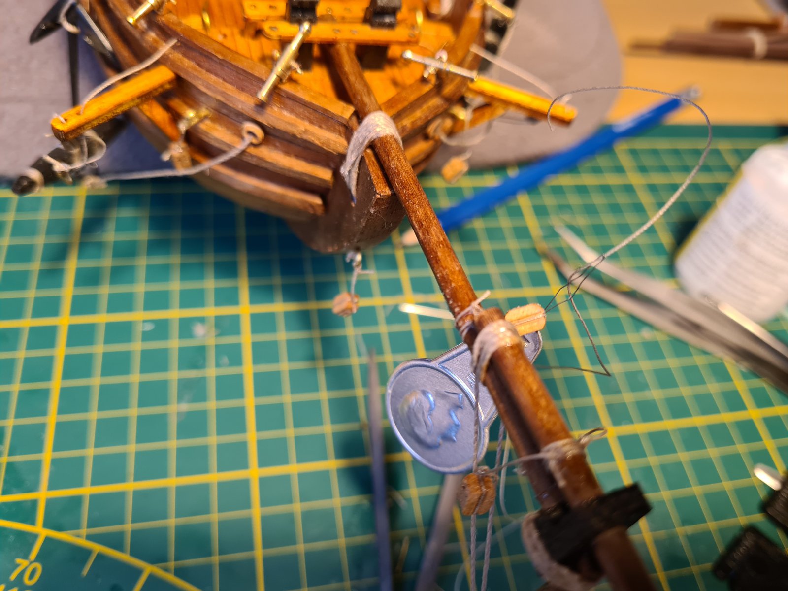

Gisterenavond na de posten van @pompebled Jan en @Stephan Kertész herriep ik mijn besluit om het niet te veranderen. Ik heb eerst zo vakkundig mogelijk alles afgebroken wat betreft de belijning die de boegspriet om zijn plaats houdt. Daarna ben ik opnieuw begonnen. Dit keer meer volgens de plaatjes in de handleiding (het vreemde is dat deze plaatjes vlak voor het bouwen van de masten staan en dat de boegspriet met de katrollen pas erna komt) en rekening houdend met wat eenieder heeft geschreven. Ik heb nu alle katrollen opnieuw bevestigd en ben daarna de bob stag gaan aanleggen (dit keer als eerste zodat ik er nog goed bij kon, dit i.t.t. de volgende keer. Zojuist toen ik inlogde zag ik pas de post van @pietsan . Ik zal dat ook nog eens goed bestuderen. Op het eerste gezicht lijken de tekeningen op die in het boekje van Mastini, maar dan nog duidelijker. Hieronder enige foto's van de stappen. Het gaat gelukkig nu vlotter dan de vorige keer :-).
Ik zie dat je voor het doorvoeren een "Willemientje" gebruikt een draaddoorvoerder.
Wat ook makkelijk kan werken is de draad voor een cm verstijven met secondelijm en vervolgens de draad schuin afsnijd of knipt. Hierdoor is de draad ook gemakkelijk door te voeren door een blok.
Een mooie verbetering zo:thumbsup:
Dank je Hans, voor de tip. En ik wist niet dat een "needle threader" een Willemientje heet :D.

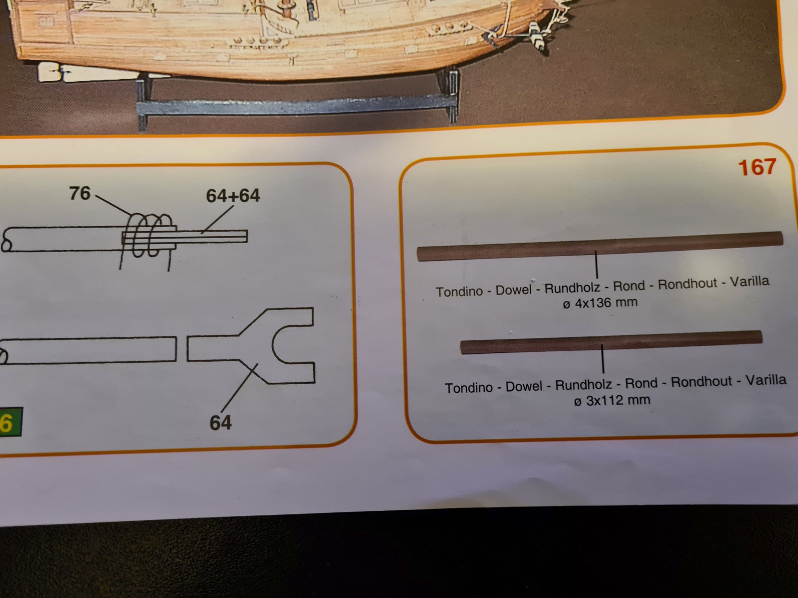

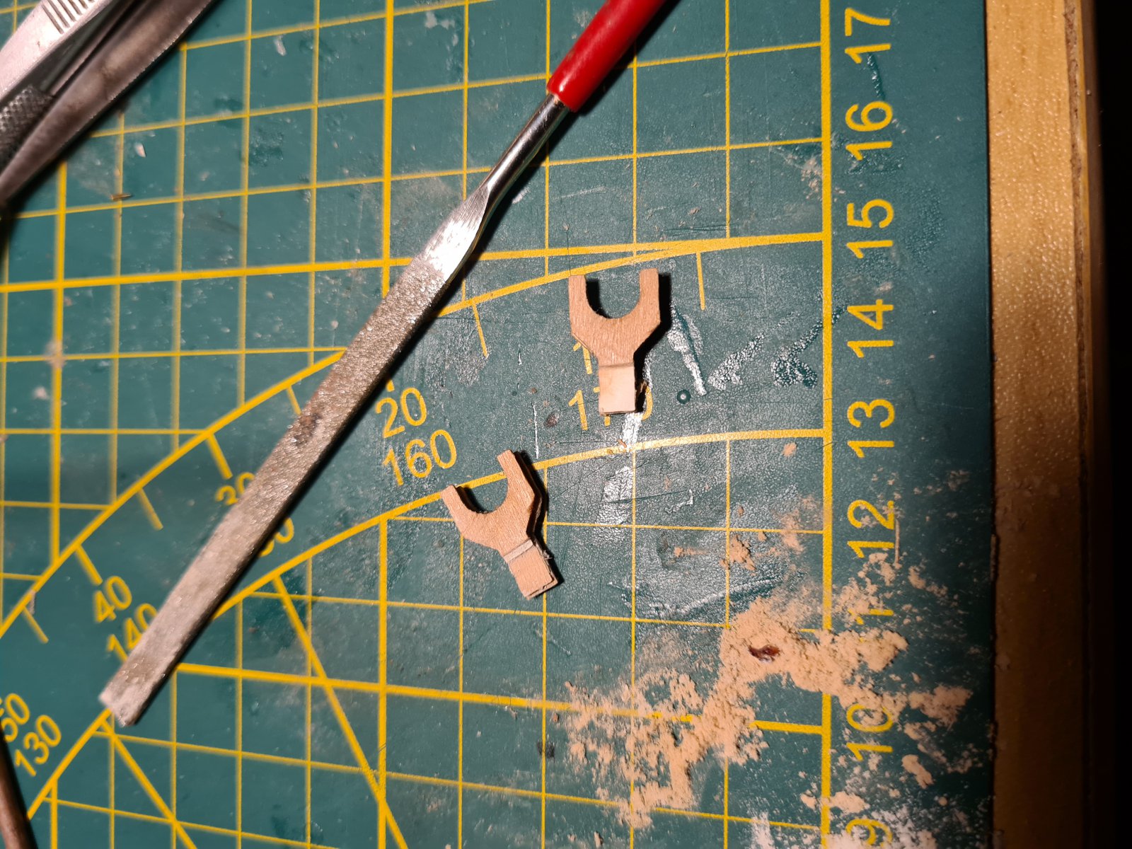

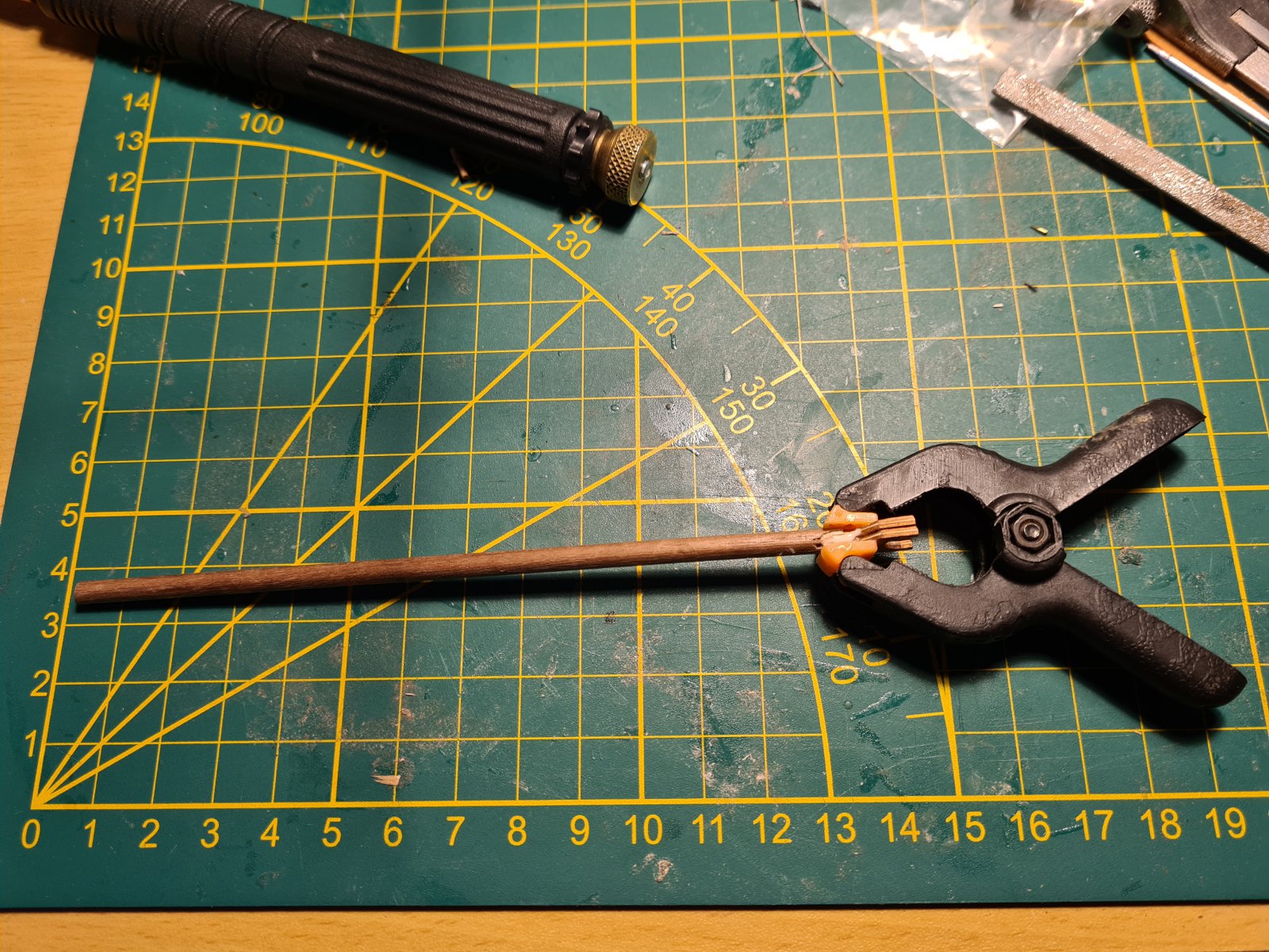

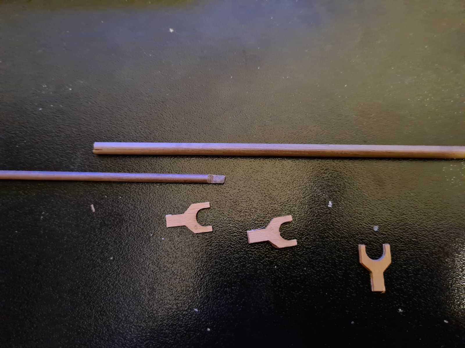

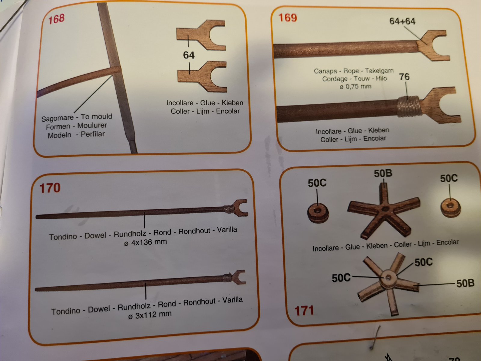

Omdat ik de masten grotendeel al in elkaar heb gezet (alleen de touw-wikkelingen nog) vraagt de handleiding nu om de giek en de gaffel in elkaar te zetten van 4 mm en 3mm dik rondhout. Er zijn ook vorkjes bij geleverd die je twee-aan-twee op elkaar moet lijmen. En dan zou je in d giek en de gaffel houten inhammen moeten maken waarin deze vorkjes passen, zie hieronder. Bij de 4mm zou dit met heel precieze apparatuur wellicht nog lukken en houd je wellicht nog wat hout van de giek aan de zijkanten over, maar bij de 3mm is dit onmogelijk. Ik dacht als uitweg de helft van het hout weg te vijlen en daar de vork tegenaan te zetten en met touw te omwikkelen. Heeft iemand anders ideeen? Op Modelshipworld staat een post van een zekere Sparrow die het gelukt zou zijn om de vorken in de giek en de gaffel te plaatsen, maar hij/zij heeft dan ook wat specialistischer gereedschap en wellicht ook 4 mm voor de gaffel gebruikt.

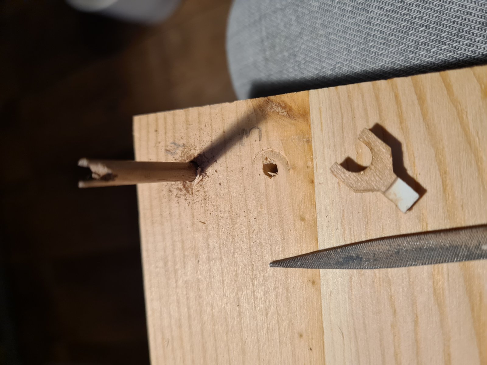

Dave,
Een truukje dat ik toepas is het houten staafje plaatsen in een stukje afvalhout. Je kan dan langzaam inzagen eventueel twee snedes naast elkaar) Zo komt er geen druk te staan op de twee overgebleven zijden. Foto is stokje van 3mm
full
Dank je, Dirk, voor de tip ! Ik ga zoiets eens proberen.

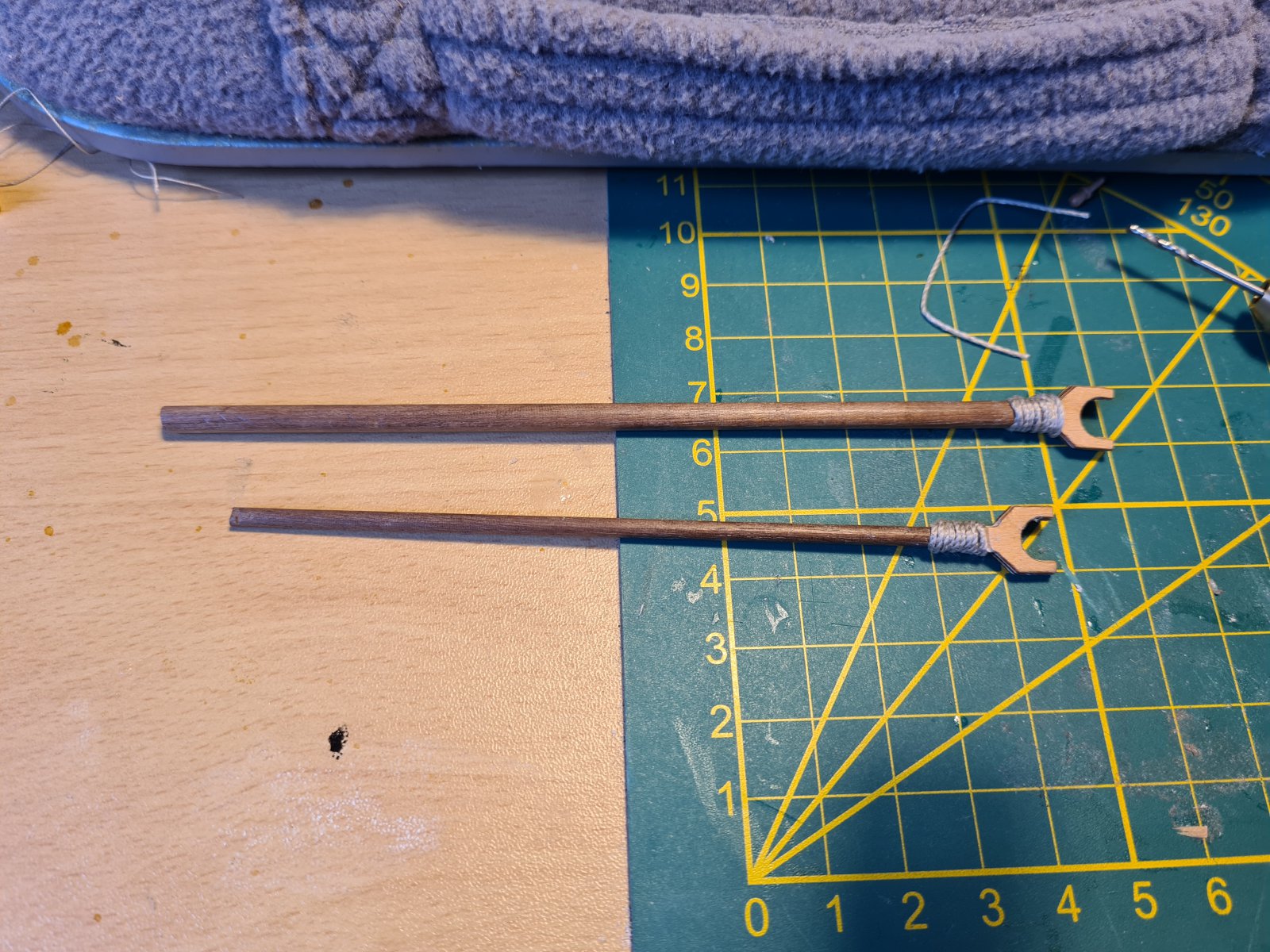

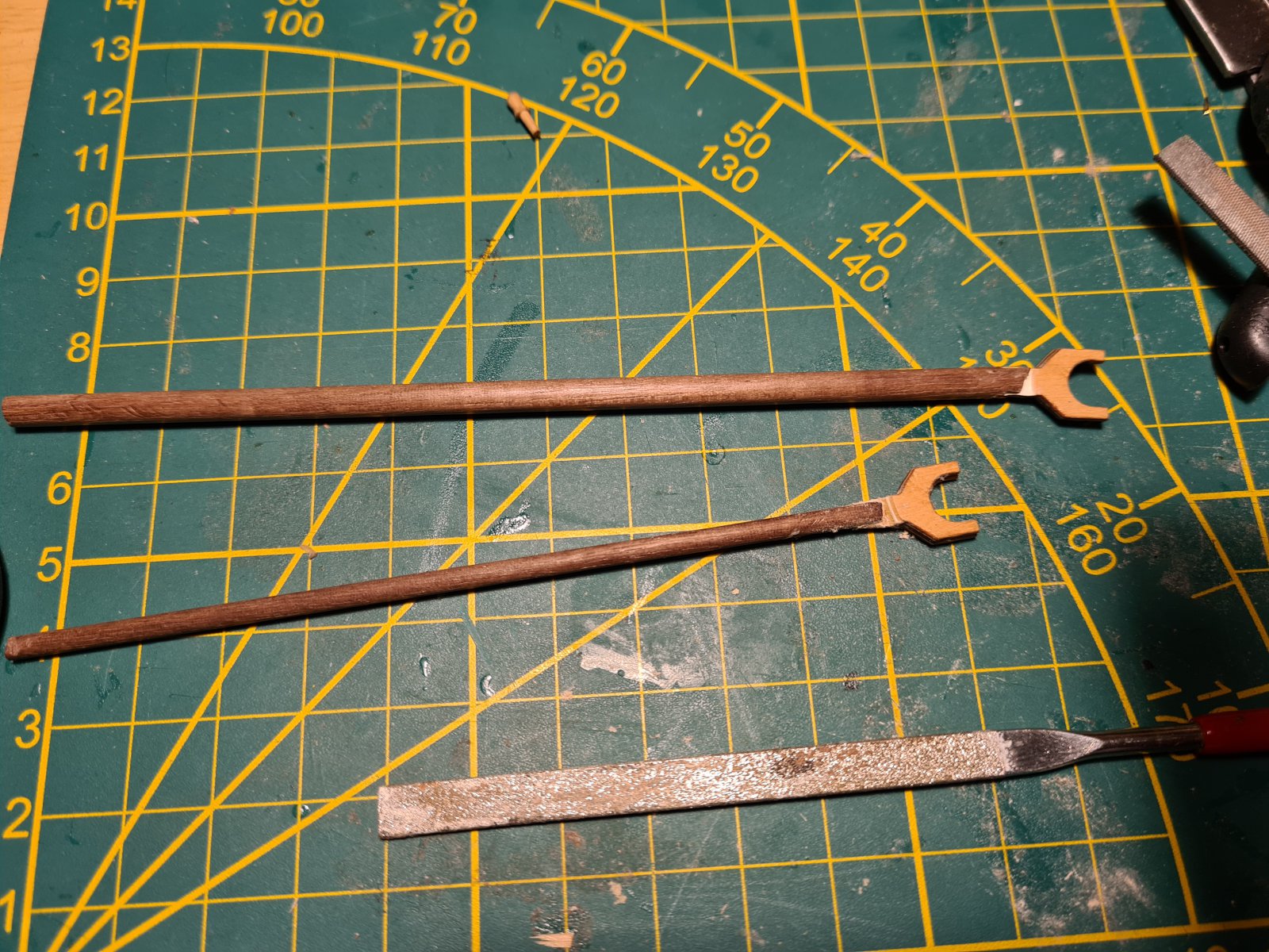

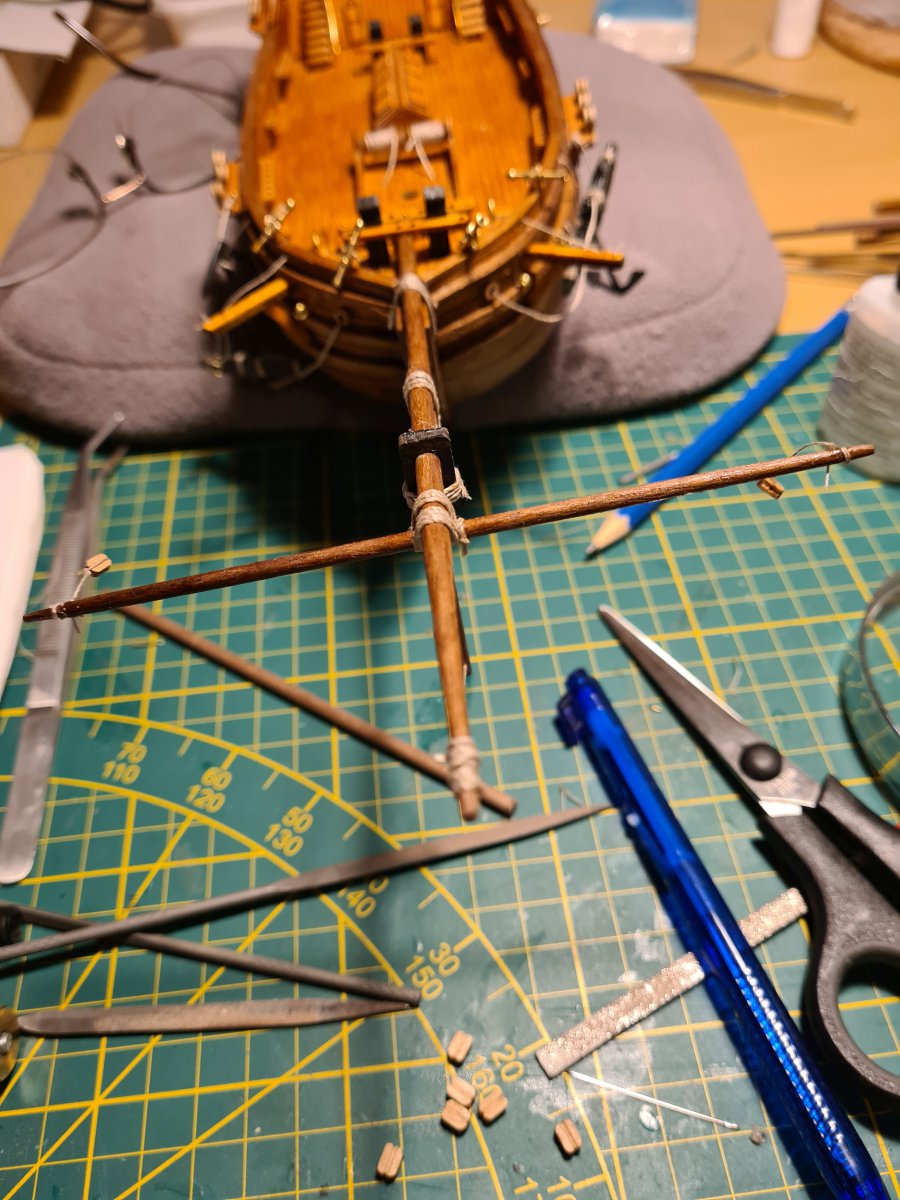

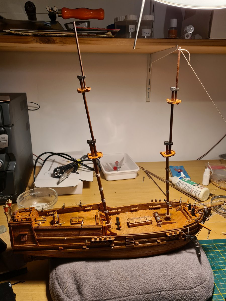

Na de tip van Dirk heb ik eerst de uiteindes van de giek en de gaffel flink wat dunner gevijld voor het stukje dat in het rondhout moet. Daarna heb ik gaten in een oude plaat geboord van 3 mm en 4 mm en ben gaan zagen in de plaat en de rondhoutjes. Later heb ik de rondhouten er iets bovenuit laten steken en ben met een dunne vijl verder gegaan. Daarna pasten de uiteindes in de rondhouten en heb ik ze vastgelijmd en nog wat bijgevijld. De woelingen heb ik met de steek die @pietsan eerder voorstelde voor de touwen aan de ankers gedaan. Hieronder enkele foto's van het werk.

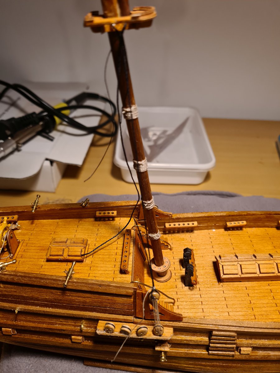

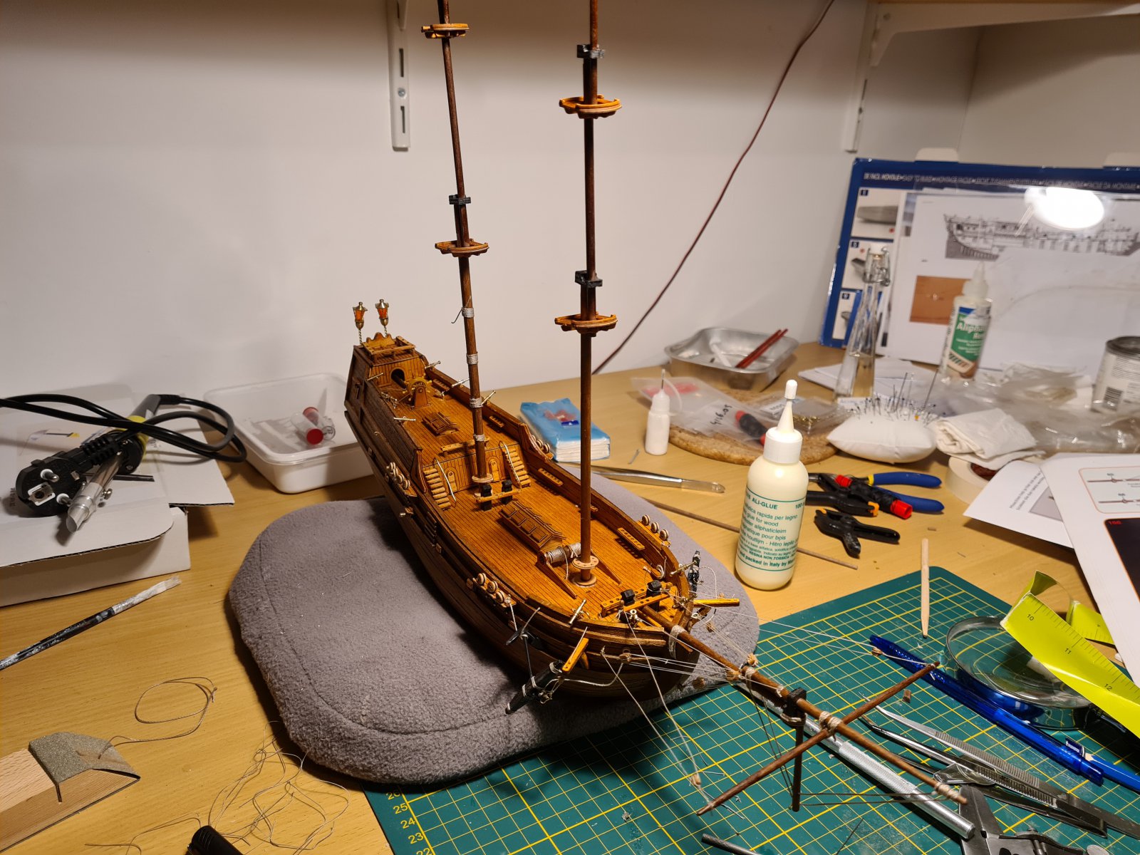

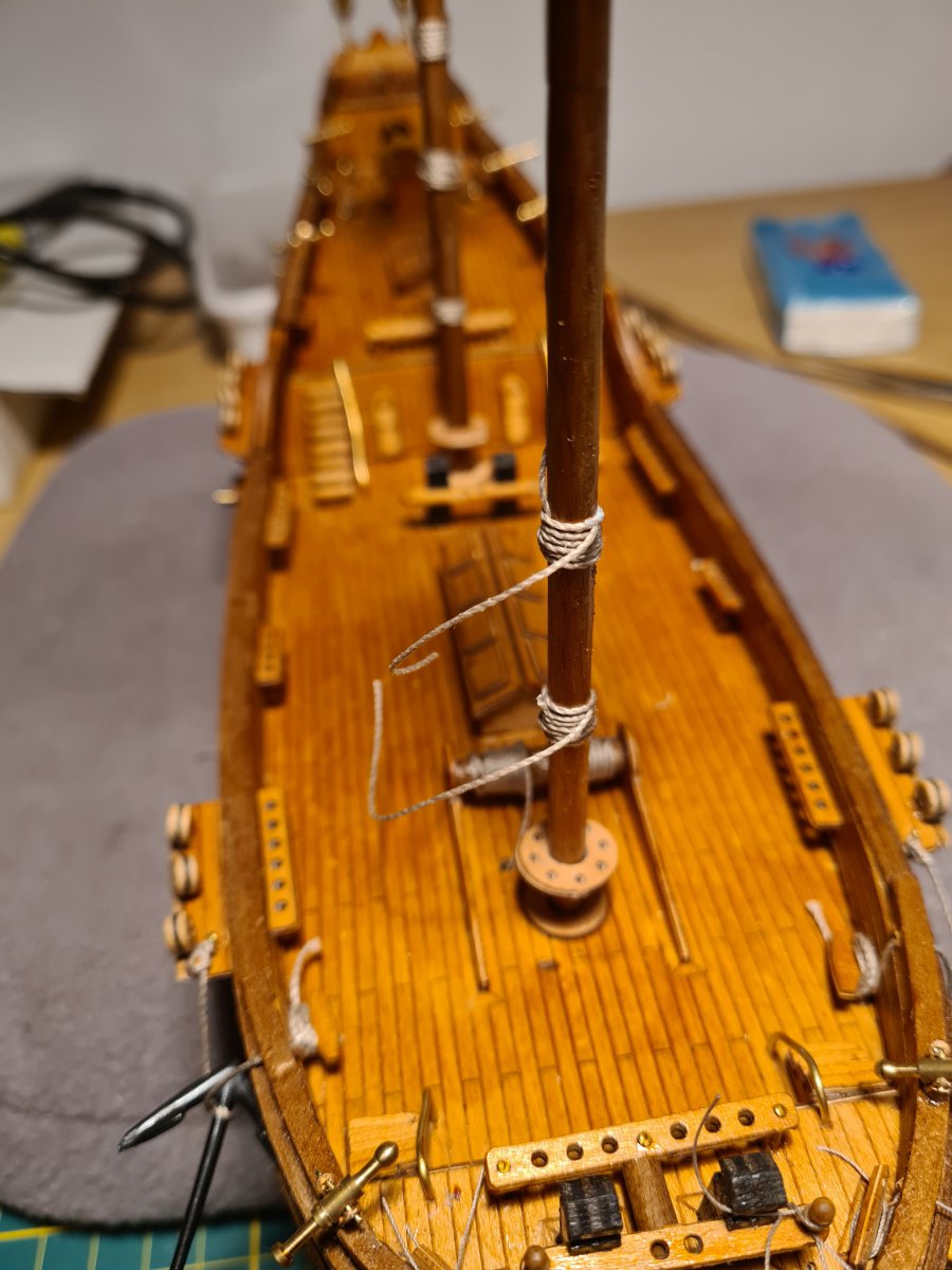

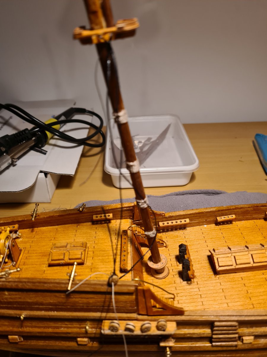

Al eerder heb ik de masten geplaatst. Daarbij had ik op de hoofdmast al woelingen aangebracht, maar was ik de steek van @pietsan even vergeten. Deze vertikaal aanbrengen bij de voormast was net iets te lastig, dus ik hoop dat jullie 't me vergeven dat de woelingen van de masten wat meer hout-touwtje zijn gedaan :-). Ook heb ik inmiddels alle gaten van de nagelbanken iets uitgeboord, omdat de nagels toch iets dikker bleken dan de gaten. De raderen voor de ankertouwen zijn ook aangebracht en nu ben ik net begonnen met de betouwing. Dat is nog een hele puzzel.

Fijn dat het gelukt is. Mooi resultaat !!

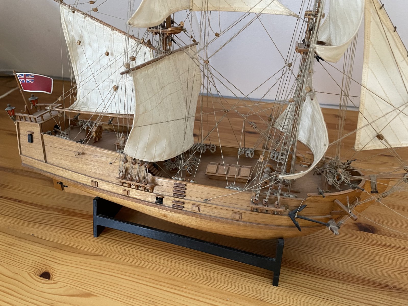

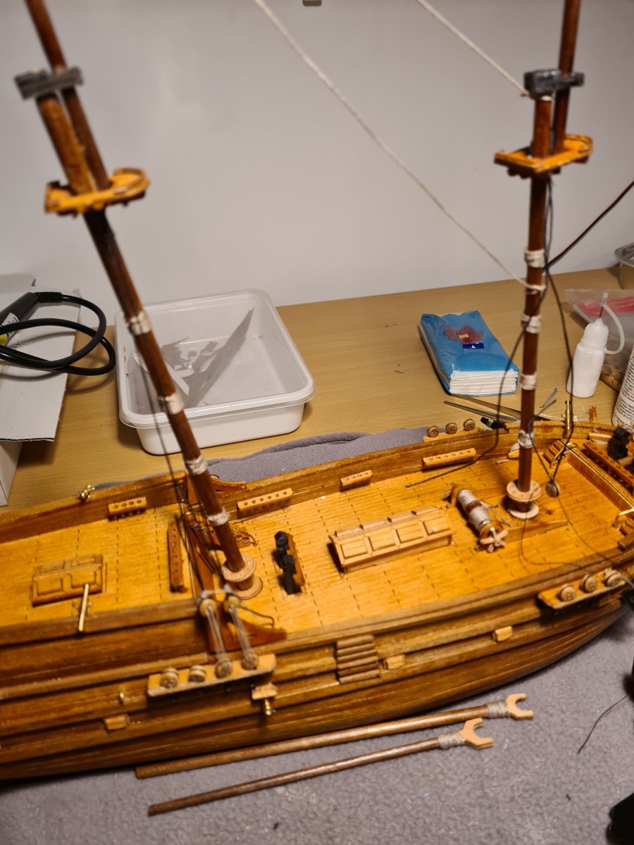

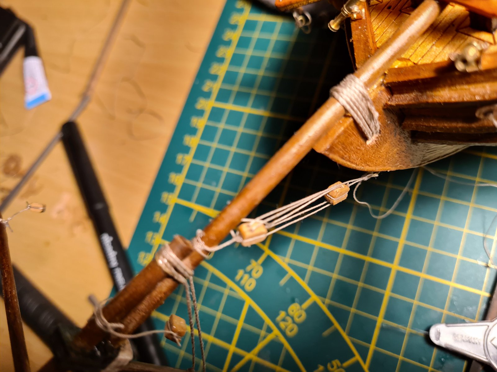

Na enige studie van handleiding en tekening ben ik verder gegaan met enkele verbindingstouwen tussen de masten en met het aanbrengen van het want.
Bekijk bijlage 599846
Dave, het is beter om de touwen van het want pas definitief aan te spannen als je ze allemaal hebt gezet. Op de foto lijkt het er op dat je de talrepen (het garen wat door de juffer blokken loopt) al hebt aangespannen en geknoopt, hierdoor is er geen correctie meer mogelijk later. (het kan zijn dat ik me vergis, het is namelijk niet echt goed te zien op de laatste foto, maar hou er in elk geval rekening mee)
