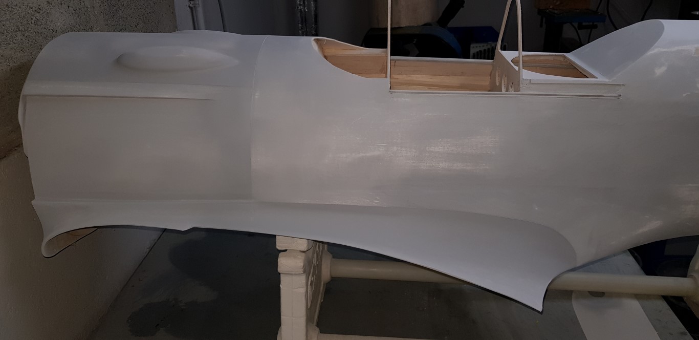

Ondertussen met spuitplamuur aan het werk gegaan, panels nagemaakt:
En aan de achterkant ook een deur uitgesneden om eventueel servo's te kunnen inbouwen en voor onderhoud.
