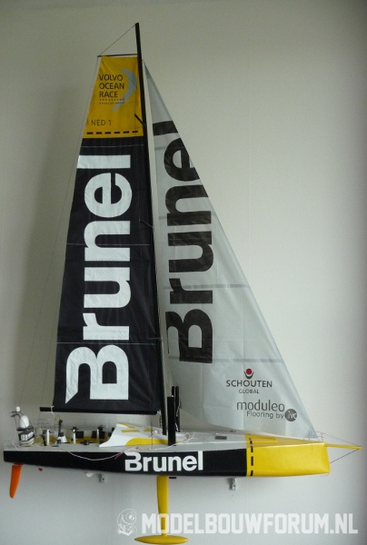

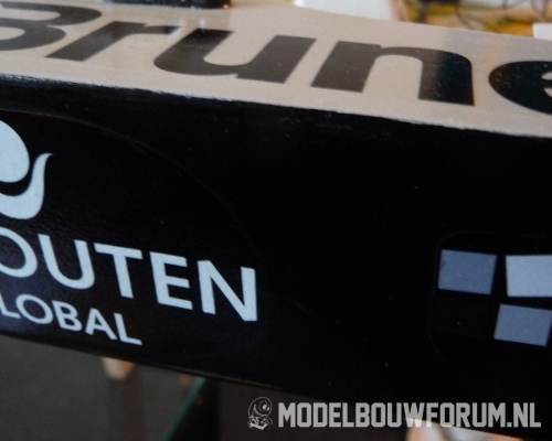

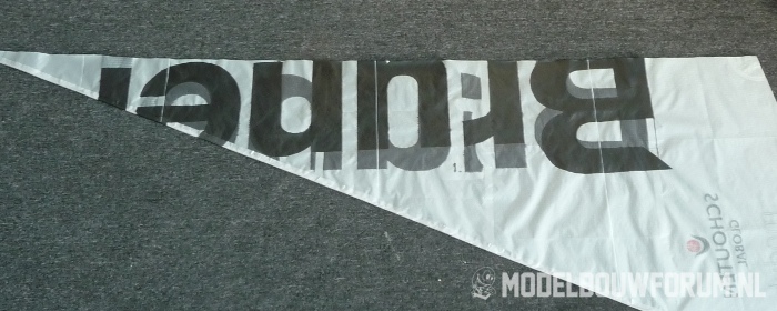

    In mijn enthousiasme had ik dit al gepost terwijl de fok nog maar aan één kant gespoten was. Ik heb de andere kant niet bewust anders gedaan; misschien per ongelijk iets dikkere lagen gespoten. Maar aan de ene kant is de verf er behoorlijk doorheen getrokken. Kijk zelf maar naar het verschil tussen de twee kanten.

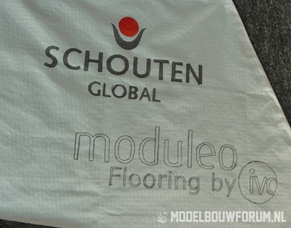

    Dus ik heb de fok maar als mislukt verklaard. Dat gaf nog wel de mogelijkheid om te oefenen met de kleinere logo's. Dat lukt wel aardig:
    [​IMG]
    Deze logo's heb ik gemaakt door het zeil en een printje tegen het raam te plakken en het logo over te trekken.

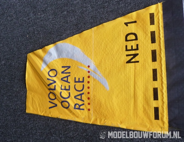

    Dezelfde aanpak gebruikt voor het VOR-logo op het grootzeil:
    [​IMG]
    [​IMG]

    Nu nog even gaan verzinnen wat ik met die fok aan moet.
    Dit zijn een beetje de opties die ik nu weet:
    a) het toch zo laten
    b) nieuwe fok en er extra op letten dat ik heel dun spuit
    c) nieuwe fok en logo's maar aan 1kant aanbrengen
    d) fok uit zwart doek maken en alles wat niet logo is grijs spuiten.

    hoi Bram
    mooi zeilschip heb je daar gemaakt :thumbsup:
    Het kan wel eens zo zijn dat je spinakerdoek slechts aan 1 zijde is gecoat, dan dringt de verf er aan de andere kant veel dieper in.

    Hallo Bram,
    Je gaf zelf al een voorzetje.... Als je heel dun spuit, maar wel in meerdere lagen, dan zal de eerste en mogelijk tweede laag het doek afsluiten (wel voldoende droogtijd inbouwen) zodat het geen verf meer kan opnemen. De volgende lagen maken het diep zwart.
    Mogelijk een idee om eens te testen.

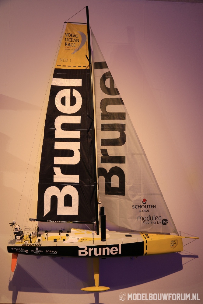

    het resultaat
    [​IMG]
    [​IMG]
    [​IMG]
    close up: Omdat ik geen band heb met 'yacht club amsterdam', heb ik dit maar voor 'modelbouwforum.nl' vervangen, als 'bedankje'
    [​IMG]
    [​IMG]
    [​IMG]
    En nog twee van de 'echte':
    [​IMG]
    [​IMG]
    Bedankt allemaal voor het volgen en voor alle hulp en adviezen.
