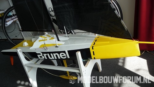

    Ik heb nog met wat wit en geel gespeeld bij de kuip. Daarna heb ik een nieuwe bootstoel gemaakt. De vorige was wat gammel.
    Deze bootstoel heeft niet alleen touwtjes gekregen om hem makkelijk te dragen, maar ook aan een kant de feature om de mast erin te hangen. Kan ik alles in 1hand meenemen als ik ga zeilen.

    Verder ben ik wat aan het tweaken aan de lijnen onderdek en de afregeling van de arduino. Dat laat zich niet zo goed in foto'tjes vatten.
    Wel heb ik het op- en aftuigen wat vereenvoudigd. De achterstag zat eerst vastgeknoopt aan een schroefje bij de masttop. Nu zit de stag vast aan een stukje plastic wat ik in de mast schuif. Geen geschroef of geknoop meer. Opspannen gebeurd door het horizontale buisje op zijn plaats te duwen.

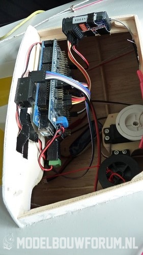

    Ik heb de arduino verplaatst van de onderkant van het kapje naar het schot van de kuip. Ik kon het kapje anders alleen opendoen als de mast eraf was (omdat de giek/neerhouder erboven hangen). Nu kan het kapje er weer vanaf als de boot opgetuigd is, wat wel zo handig is om even een batterijtje te vervangen oid.

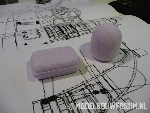

    Ik ben begonnen met het maken van onderdeeltjes voor de satelietmast. Gewoon met een blok schuim en schuurpapier en een mesje.

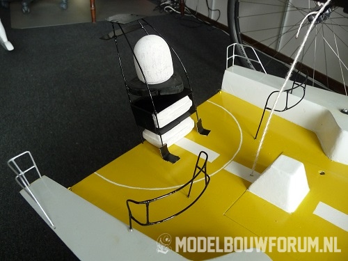

    De satalietmast is af. Ook zitten er luikjes op en houders voor de noodroeren.

    Dat ziet er goed uit, wel fragiel als je echt gaat zeilen.
    Bij het gijpen zal je moeten opletten dat je schoot niet blijft hangen.
    Schoot aantrekken , gijpen en dan voorzichtig vieren, maar met een beetje meer wind is dat moeilijk, je schip heeft dan de neiging om sterk op te loeven.
    Met veel wind is er een methode om voor de wind bij het gijpen geen brokken te laken, word op de 1/1 schepen ook toegepast, stormrondje draaien.
    Je loeft dan op tot aan de wind, gaat overstag en valt over de andere boeg af tot achterlijke wind, zo kan je een klap gijp vermijden.

    Bedankt voor de waarschuwing en tips.
    ik heb er zelf ook wel wat over nagedacht. Het mastje staat ver genoeg naar achter om veilig te staan. Vandaar dat ik het aandurfde om deze alvast te detaileren.
    Wat betreft de hekjes waar de stuurwielen achter moeten komen, heb je wel gelijk en had ik al verzonnen dat dat eerst getest moet worden voor ik daar verder mee ga. Een nieuw hekje is zo gemaakt.
