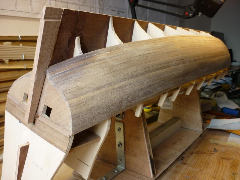

    Van middag wat problemen gehad. Dus nog een foto bijna het zelfde maar van uit een andere hoek.
    [​IMG]
    Hoop dat het goed gegaan is Moet nog een deel of negen dan zit de onder kant dicht. Dan het eerste dek
    Dat is gelukt nog maar een
    [​IMG]
    Volgens mij maak ik er een rommeltje van. Onvoldoende kennis van de pc
    Deze week komt er niet veel meer van, je moet een hoop geduld hebben met me
    groet Ton
  2. Germt
    Germt Guest
    Je gaat goed hoor Ton:cool:
    Je bent nu een beetje op het punt dat je de voorkant écht moet gaan verjongen.
    Aan de achterzijde komen straks een aantal "instekers"
    Germt

    Met dit tempo haal je Germt straks nog in Ton.
    Maak je nog een kozijntje in de de geschutspoorten achterin de spiegel?

    Ja daar kan ik niet meer omheen Germt heeft me daar ook
    op gewezen. Ik had al toegezegd dat te gaan doen. Het is fijn te merken
    dat er echt mee gekeken word. :D

    Alleen doen als je er zelf achterstaat hé Ton.
    Het mooie van dit forum is dat we inderdaad meekijken en gepaste opmerkingen maken om je op het goede spoor te houden:D
    Straks bij de geschutspoorten in de romp zitten ook dezelfde sponningen.
    Daar moet je met de latjes ook een beetje van de randen van de poorten wegblijven, maar dat is voor later;)

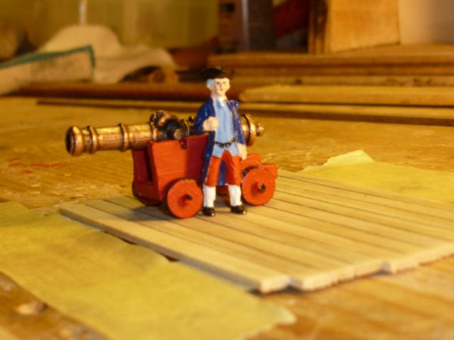

    En hier ben ik de afgelopen dagen druk mee geweest:
    [​IMG]

    Overigens, ik neem aan dat het dekje een proefstukje is? dat ziet er goed uit.
    Mag ik een tip geven?
    De rolpaarden, ik bedoel de grote (42 stuks)
    Als je de lopen van het kanon zo laat, komen ze straks amper uit de romp.
    Mijn tip; verplaats de inkeping aan de bovenzijde van het rolpaard (waar de tappen (assen) van de loop in komen) iets naar voren.
    Dit doe je door een nieuw sleufje te vijlen. het "oude" sleufje vul je op met een stukte hout.
    Op deze manier komen de lopen +/- 2 mm verder naar buiten, en dat ziet er een stuk beter uit.
    Corel of eigenlijk MOVO (de originele fabrikant) heeft veel zorg besteedt aan de kit, behalve aan het geschut, daar klopt geen donder van:eek:
    Maar, ik hoop dat je begrijpt dat ik slechts een tip geef uit eigen ervaring, jij bepaalt zelf of je dit wilt.
    Zelf heb ik zelfs iets langere lopen gekozen vanwege het authentieke uiterlijk.

    Dat doen we ook wel :p ben nu bezig met het maken van kleinere wieltjes
    voor de kanonnen. Nieuwe gleufjes vijlen zodat de loop verder naar buiten
    steekt. Intussen een groter onder stel gemaakt waar de WvH heerlijk in
    kan liggen en ik er gemakkelijk aan kan werken. Zodra het een en ander
    klaar is komt er wel weer een plaatje.
