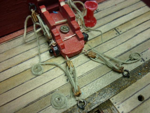

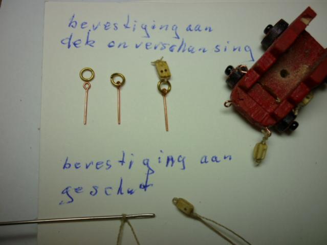

    Even laten we weten dat we hier ook langzaam verder gaan.
    Een plaatje van het tuig voor de kanonnen
    [​IMG]

    Ziet er goed uit Ton. Veel werk die broekriemen, enz.

    Ziet er arbeidsintensief uit maar wel mooi.
    Er zullen er nog wel vele zo volgen;)

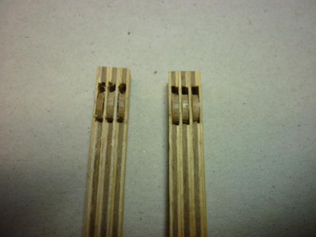

    Heb nog even wat schijfjes gezaagd
    van 0.9 mm om zo de kraan balken
    aan de voor kant van het schip te maken

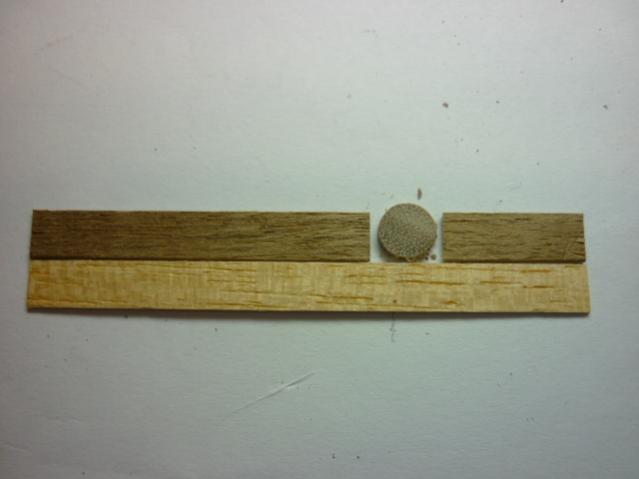

    Het ging niet helemaal goed dus als nog het resultaat.
    [​IMG]

    Hoi Ton, zie dat je lekker bezig bent.
    Heb je die kleurverschillen express gedaan in de kraanbalk?

    Vond het er wel leuk uit zien gr Ton

    Ga ze nog tweemaal beitsen dan word het kleur verschil wel minder

    Lijkt me mooier staan. De "multiplex look" is wel aardig, maar gaat ten koste van het massief lijken van de kraanbalk.

    Ben het eigenlijk een beetje met Erik eens.

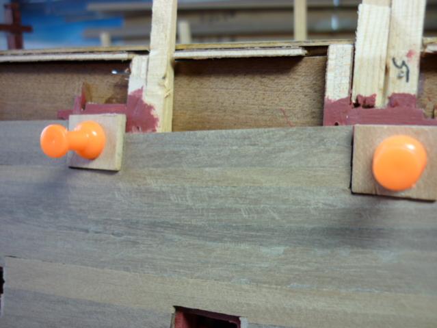

    Dit is het idee van de blokjes
    [​IMG]
    [​IMG]
    Je ziet wel dat ziet er niet uit

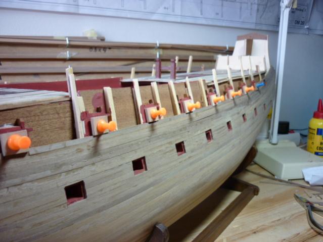

    [​IMG] Kan nog steeds niet goed overweg met de pc
    Nog een foto hoe het beter kan

    Ben benieuwd naar het verschil met de blokjes. Het lijkt op eerste gezichts al een stuk strakker

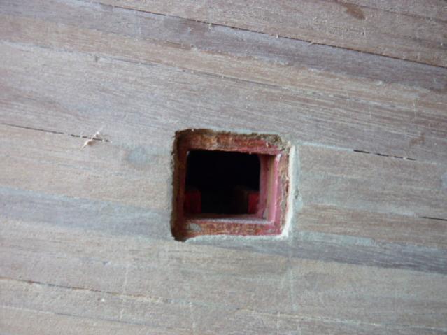

    Geschutspoort
    Bij het los plaatsen van de rolpaarden en kanons lopen op het kampanjedek,
    blijkt dat de kanonsloop er van buitenaf niet geplaatst kan worden. :confused:
    Wat doe ik niet goed.?? En dan heb ik het raamwerk voor de geschutspoort
    nog niet geplaatst Wie het weet mag het zeggen gr Ton :rolleyes:

    Zonder foto kan alleen Germt het zeggen ;)

    Ik heb andere lopen gebruikt, met lossen trunningen.
    Bovendien zijn mijn rolpaarden smaller gemaakt zodat de plaats waar de trunningen liggen ook smaller zijn, dus automatisch smallere trunningen.
    En dat ging nét.
    Ik neem dan ook aan dat jij de originele lopen gebruikt?
    Een fotootje zou handig zijn Ton, kan ik het beter zien;)
