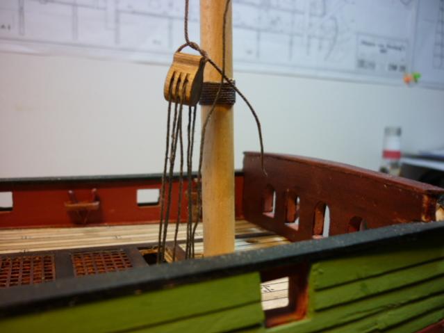

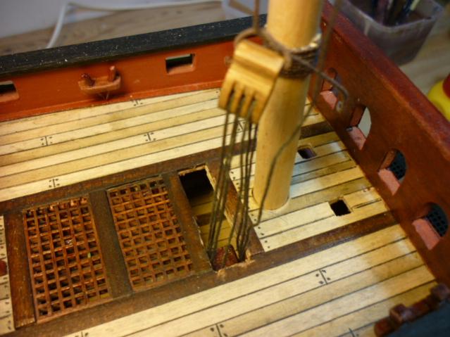

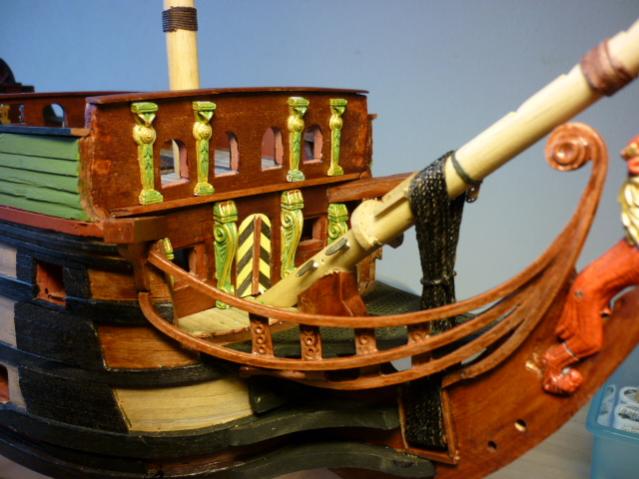

    Grootzijlval WvH
    Heb ik niet opgelet ? of was het niet duidelijk aangegeven
    Had bij de grote mast(156) op het hoofd dek wel grootzeilval (51) geplaatst
    maar niet bij de fokkemast (133) ook op het hoofddek Staat niet op de bouwtekening aangegeven, maar bij het bekijken van de tuigage tekening (6)
    blijkt dat er ook daar een moet staan. Moet helaas het raster er boven verwijderen kost een nieuw raster, hoop dat het jullie bespaard blijft
    Gr Ton :yes:

    Het is inderdaad niet duidelijk aangegeven. Bij het zij-aanzicht is het inderdaad niet getekend bij de Fokkenmast. Je ziet hem alleen bij de dwarsdoorsnede, en bij de tuigage.
    Succes met het aanpassen

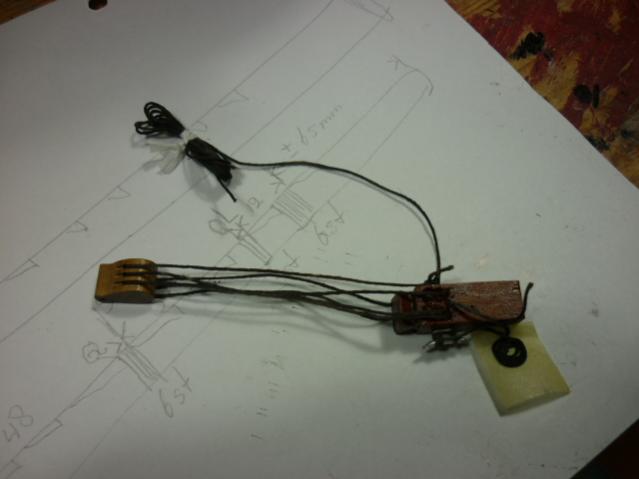

    [​IMG] Wel mijn probleempje heb ik op kunnen lossen heb nog een grootvalzeil kikker gemaakt. Alde nodige touwen aan gebracht en vervolgens door het daar voor bedoelde gat in het raster laten zakken met wat lijm en het is gelukt :worship:

    heel mooi gemaakt ton, en mooi opgelost.
    grt timberwolf

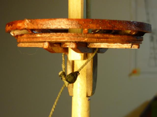

    :confused: :confused: Heb vandaag het een en ander gelezen, er zouden een aantal muizen aan boord moeten zijn (ik dacht nog aan vergif strooien) maar dat was niet de bedoeling. Ik moet ze zelf maken het blijken enkele dikke knopen in de stagen te zijn. Valt nog niet mee om dat soort dingen te maken. Hoop ze binnen kort te laten zien. (voor foto's heb ik altijd hulp nodig, vergeet hoe het moet) :D :D Het voelt goed als het gelukt is gr Ton.

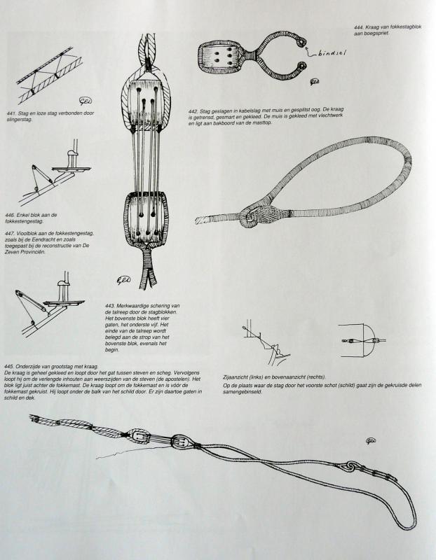

    Hier een plaatje van de muis van de grote stag (van de Zeven Provinciƫn meen ik) , ik heb het zelf bij een lus en een knoop gelaten, eigenlijk moet je er ook nog soort kousje om de knoop heen maken maar gezien de schaal leek me dat onmogelijk

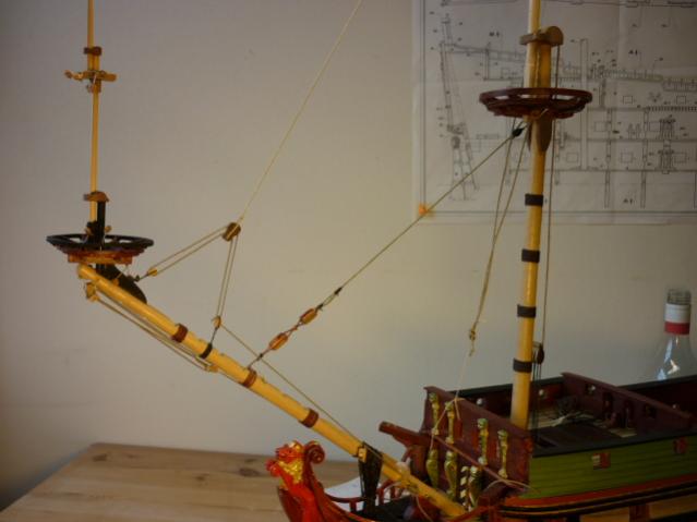

    Zo nog even laten zien wat het geworden is
    [​IMG].
    Zo te zien beging ik te snappen hoe dat moet
    [​IMG].

    [​IMG] Voor ik verder ga met verbouwing en andere zomerse prikkelen nog even wat foto's Heb het muisje gevonden.
    [​IMG]
    [​IMG]
