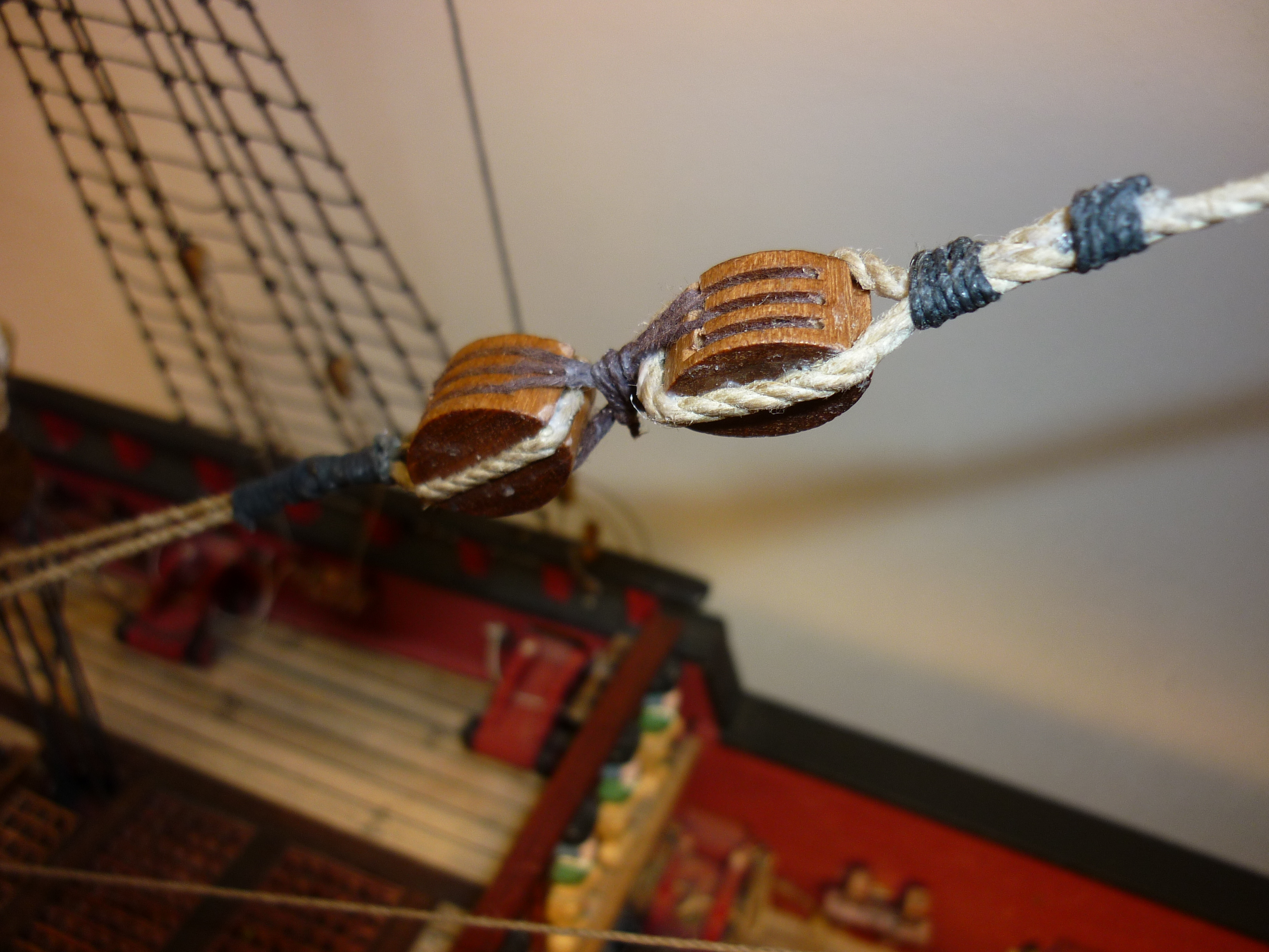

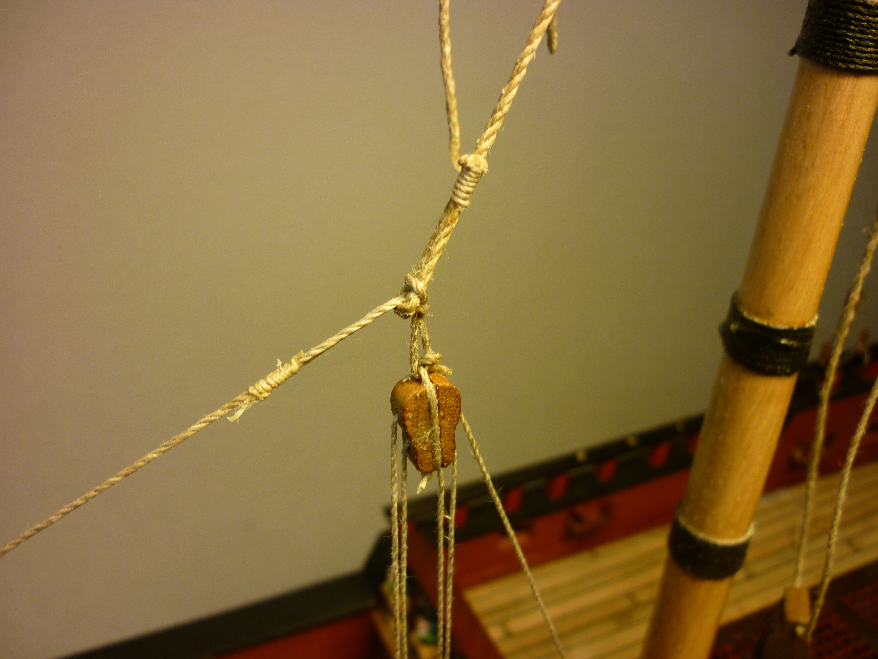

    ziet er erg mooi uit maar als ik reageer dan is het omdat ik iets zie wat je mischien wil veranderen ton want het steekt zo een beetje in mijn ogen.
    je eerste foto ik vermoed van de stag van de midden naar de fokkemast , ik vind het ten eerste jammer dat je geen getaart of zwart touw hebt genomen, maar daar kan ik me wel overheen zetten omdat je mischien liever een blanke koort ziet.
    het gaat over het touw dat in de katrollen zit, zou je dit mischien terug los kunnen doen en het touw in de bovenste gaatjes willen steken bij de bovenste katrol en in de onderste gaatjes in de onderste katrol. zoals het nu zit ,loopt het niet over de schijven maar zit het er gewoon onder.
    dit gaat nooit marcheren. het is een kleine moeite om dit te veranderen denk ik en het zal er toch een heel stuk beter uit zien
    voor de rest prachtig werk hoor
  14. pietsan
    pietsan Forum veteraan
    Lid geworden:
    10 dec 2011
    Berichten:
    8.344
    Locatie:
    Zeeuws-Vlaanderen

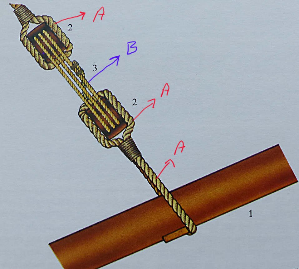

    Een plaatje ter verduidelijking van het commentaar van Amazone.
    Op de foto is B de talreep, die verkeerd is ingeschoren op jou eigen foto,(bovenste plaatje van post 126)
    A is de stag zelf (in dit geval de fokkestag met strop om de boegspriet) deze stag(en) zijn bekleed en geteerd, dus niet blank, maar zwart van kleur.
    ps, ( Op de tekening is de stag ook blank, maar het gaat hier op het plaatje om de talreep en de juiste manier van inscheren).

    Wel ik ben even rigorreus en heb de boel gewoon door geknipt.
    Ga voor de staag zwart draad gebruiken En vervolgen de katrollen beter inrijgen.
    bedankt voor de les.
