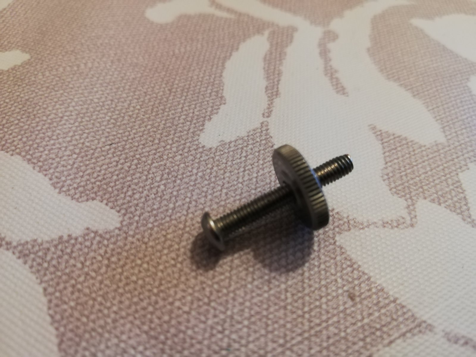

    Ik ben met de kap bevestiging bezig. Ik heb de bevestiging achter met 2 duimschroeven erop zitten. Ik heb ze bewust niet helemaal achterop gezet, omdat ze dan in de weg zitten als ik alle hardware op de spiegel wil (de)monteren. De steun eronder geeft meteen stijfheid aan het dek.

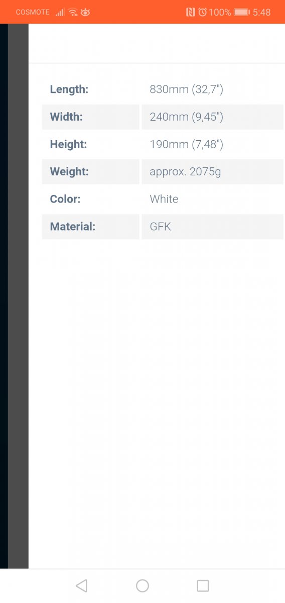

    I think that the weight of the boat is more than excellent. Take a look at the ARTR version of the MHZ Lizard Xtreme 83 cm (with motor and servo).
    So your hull seems to be at the lower tail of the weight distribution for a 80 cm mono :thumbsup:.
    I love the thumpscrews and the "Cosy-style" underneath support.
