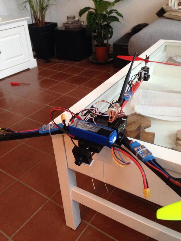

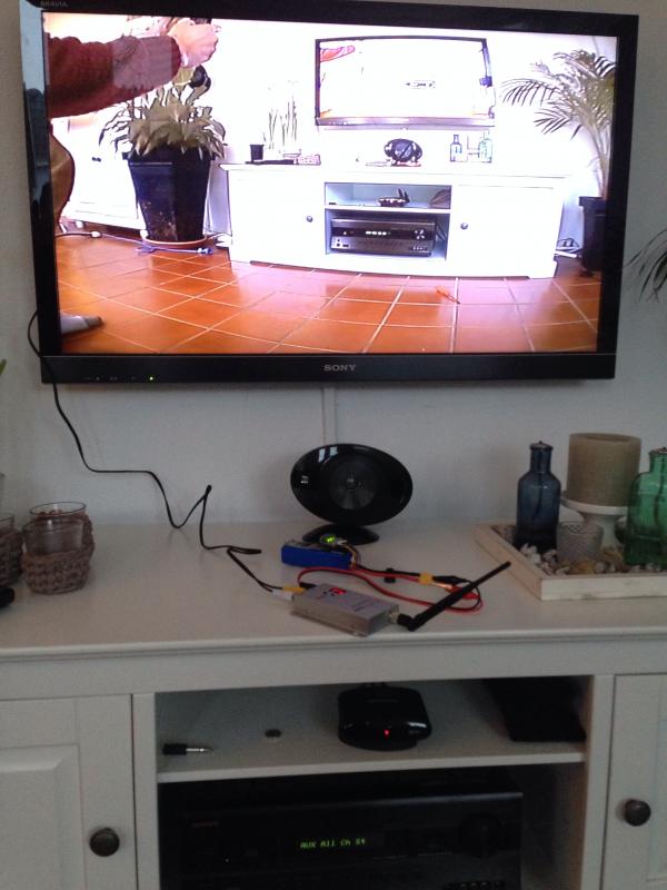

    Nieuwe aanwinst:
    1.3Ghz 500mW RX/TX
    600TVL SONY SUPER HAD CCD
    Nu alleen nog mn LCD schermpje en kan met bril vliegen :)
    (onderdelen cloverleafs al besteld, ook iets met de demping gaan doen. Zie dunne lijntjes in beeld wanneer ik vlieg)
