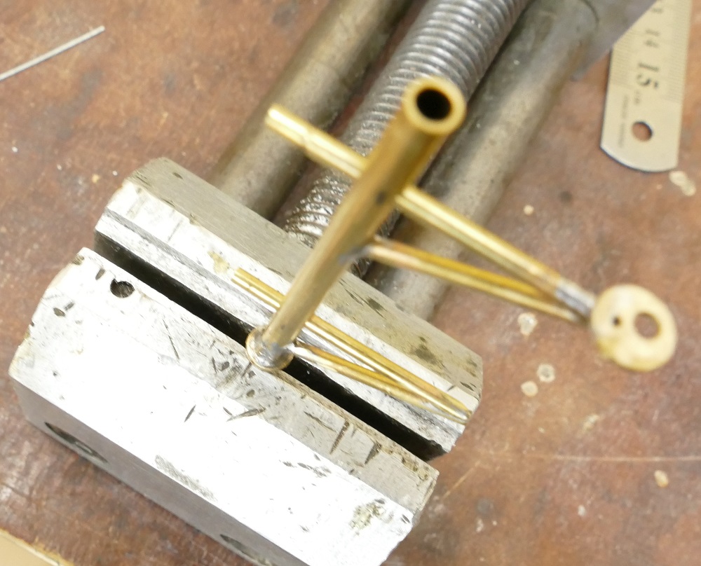

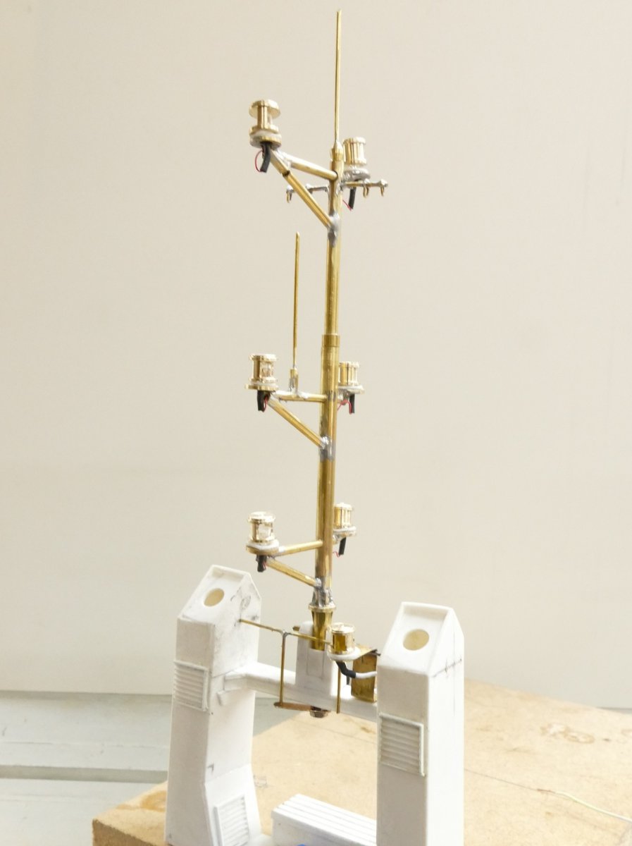

Wel, de mast is nog niet helemaal gereed, maar toch weer een paar plaatjes. Bovenste deel al laten zien, dit is het onderste deel. Onderste deel is van buis 4/3. Het bovenste deel schuift
hierin. Voor het dwarse deel haaks op de mast is een gat geboord van 2 mm door en door. Hier de dwarstraverse doorheen geschoven en vast gesoldeerd. Voor de ondersteunende pijp 2 mm alleen een gat aan de achterkant geboord. Niet alleen om hem vast te zetten maar daar gaat ook de plusdraad van de LED doorheen. Het plateau waar de LED lamp op komt te zitten er aan gesoldeerd. In dit plateau zitten 2 gaten. Eentje van 0,8 mm en eentje van 2 mm. Door het 0,8 mm gaatje gaat de minpool van de Led. Het andere gat is groter omdat daar een krimpkousje omheen moet zodat de pluspool geïsoleerd blijft van de messing mast.

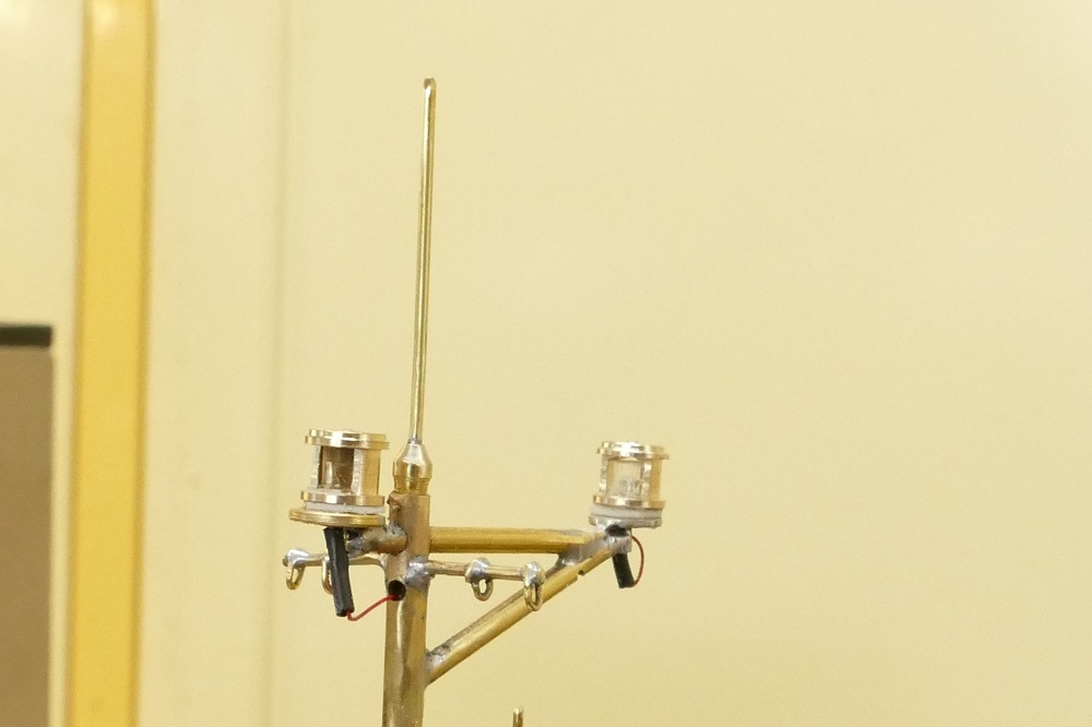

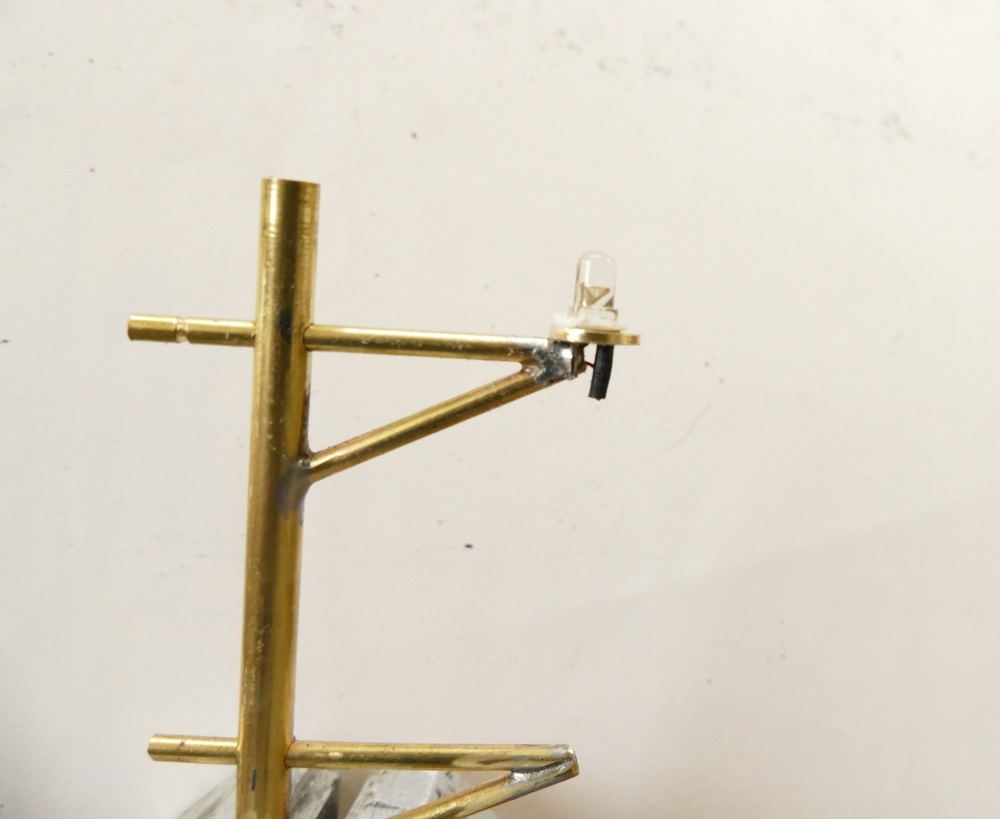

Dit zijn de losse onderdelen. Ik maak van styreen 0,5 mm een isolatieflensje. Deze komt tussen de onderkant van het LEDje en het messing plateautje. Daarna wordt het Ledje op het plateau gezet en wordt de massapool van de LED aan het plateau gesoldeerd aan de onderkant. De pluspool wordt heel dicht tegen de onderkant van het plateau afgeknipt, een mm of 3à4. Hierop wordt het plusdraadje gesoldeerd en wordt een krimpkousje over de soldering geplaatst en verhit met het warmtepistool.
En dan uiteraard checken of de LED het nog doet. Er zit nog geen weerstand tussen dus opletten met de voedings spanning. Bij de witte Leds heb ik die op 3 V staan.
En in close up ziet het er dan zo uit. Hou zelf niet zo van deze plaatjes. Je ziet werkelijk alles.

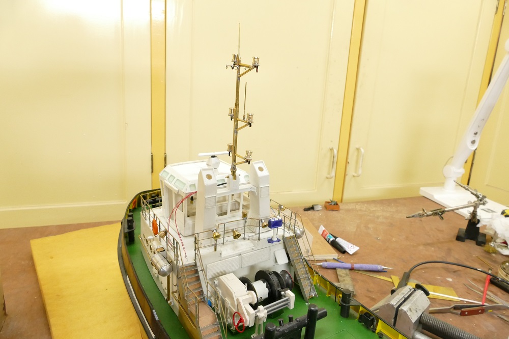

En voor zover die is, maar even op het schip gezet voor een eerste indruk.
Dit bedoel ik dus. Overigens staan de afdekkappen er nog los op. Deze worden na het spuiten/schilderen geplaatst.

Wel, dat was het weer voor nu. Nu nog 2 werklampen op de schoorstenen en de uitlaatpijpen er in maken. Dan is mogelijk dit deel spuit gereed. We gaan het zien.
