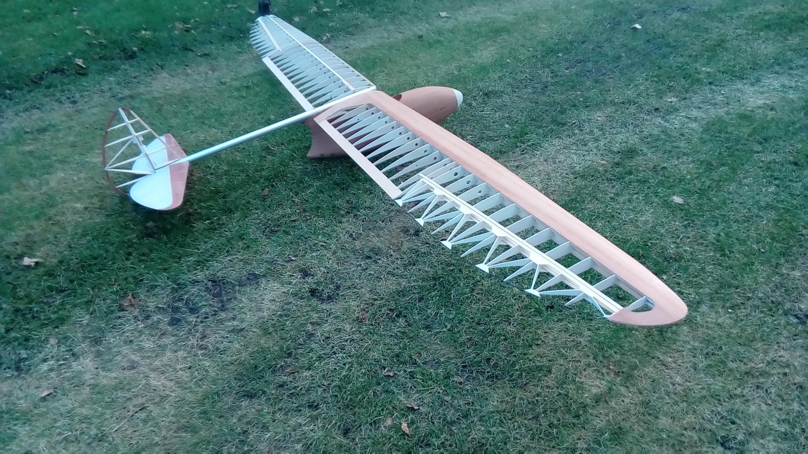

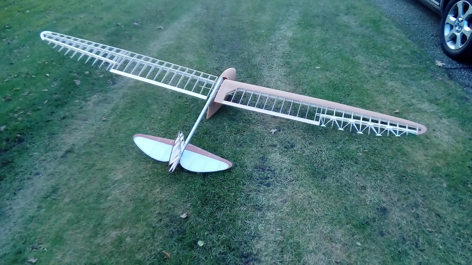

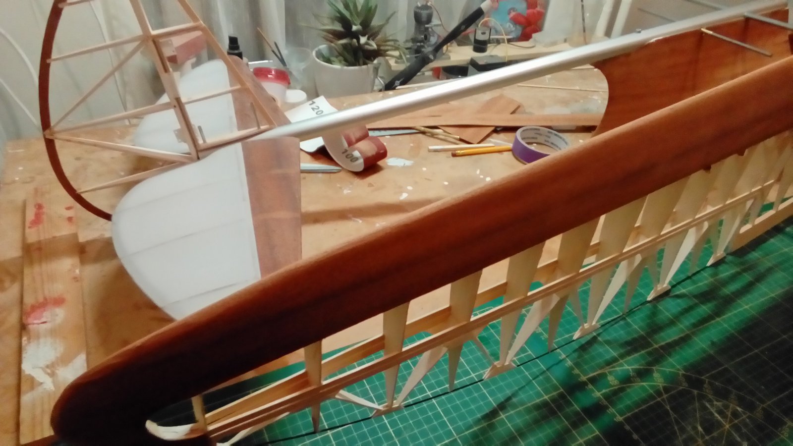

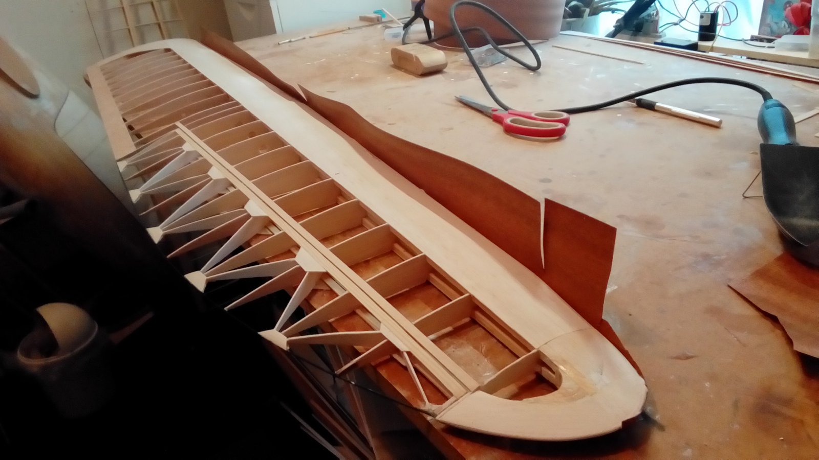

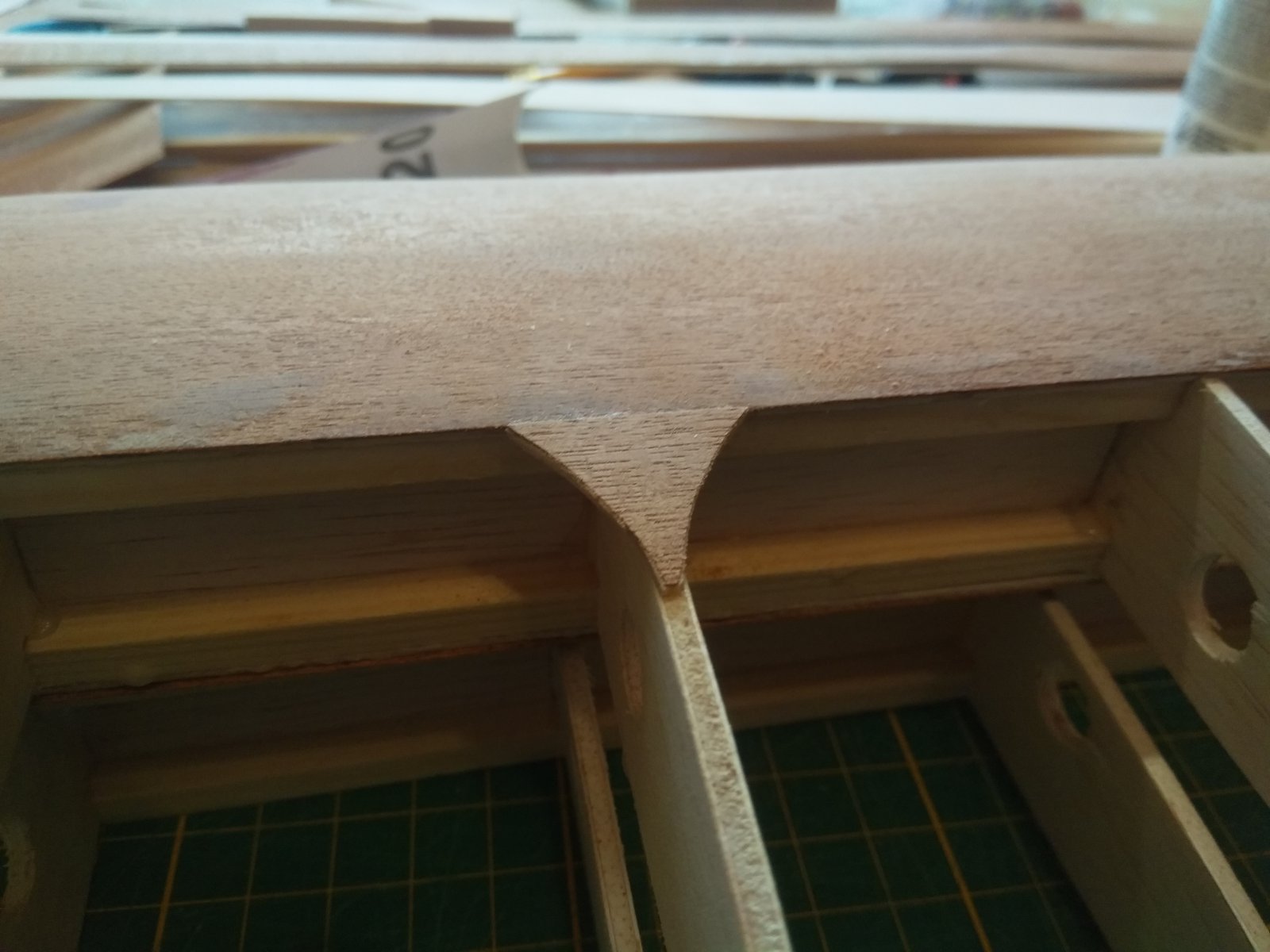

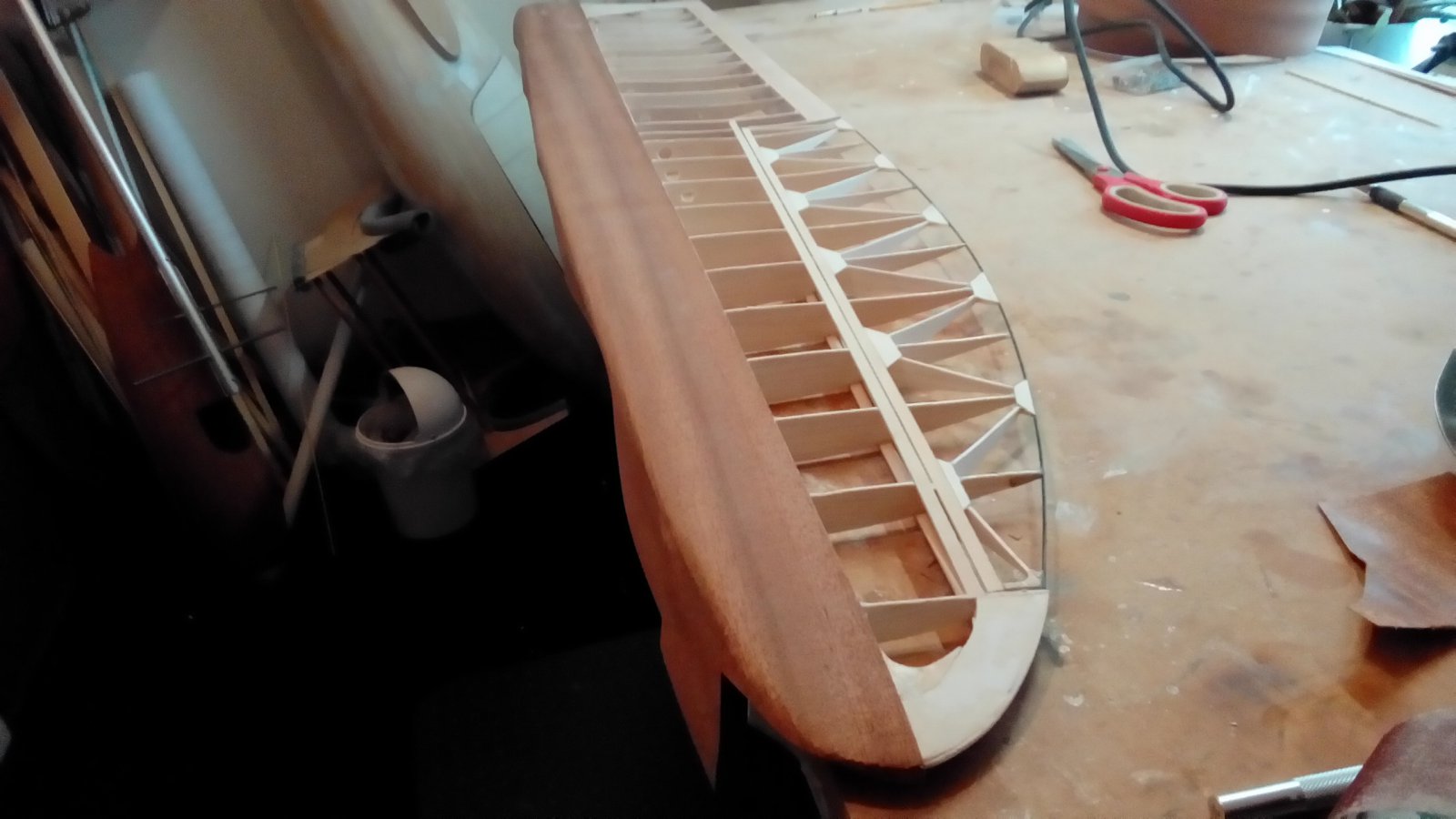

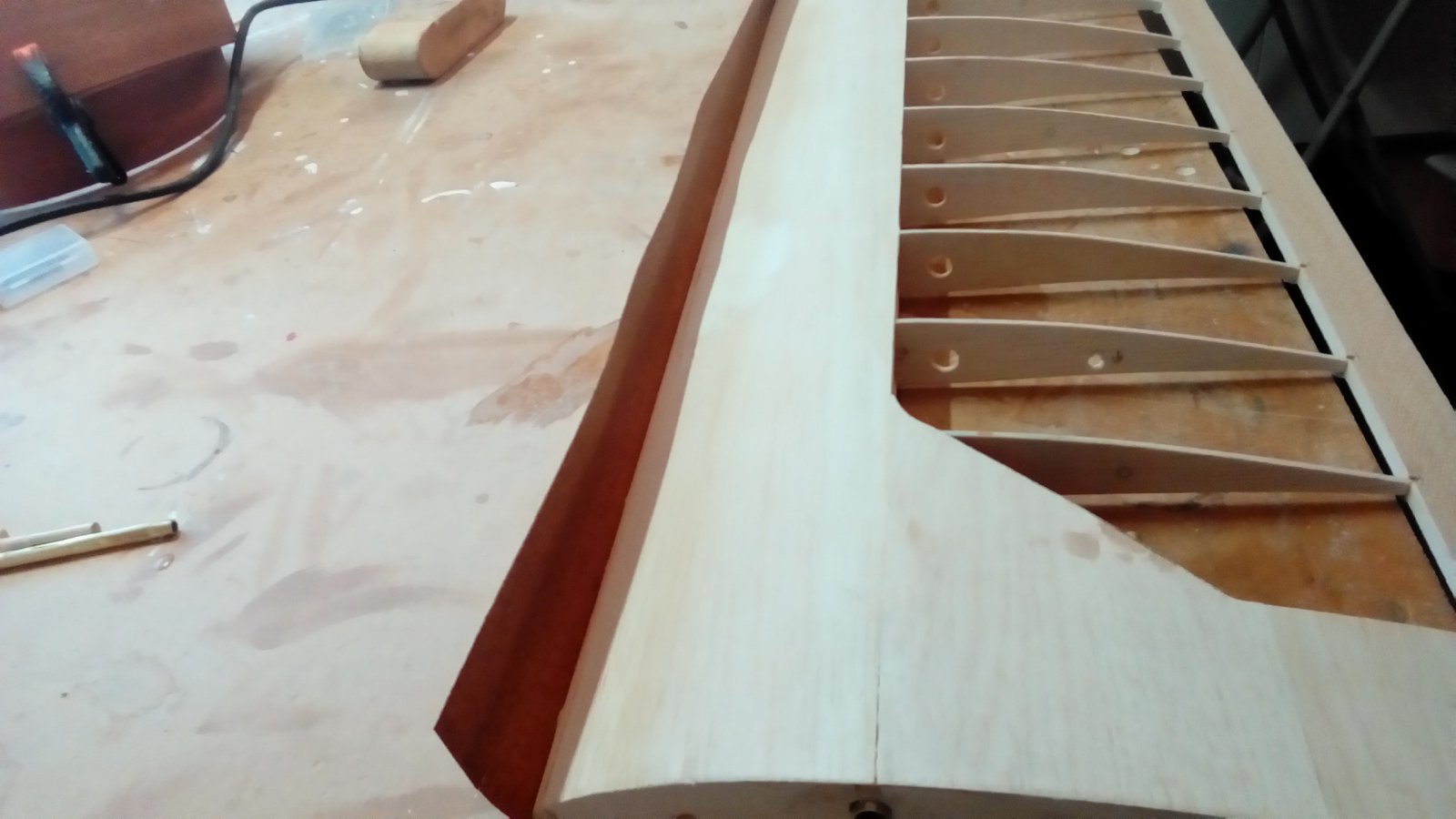

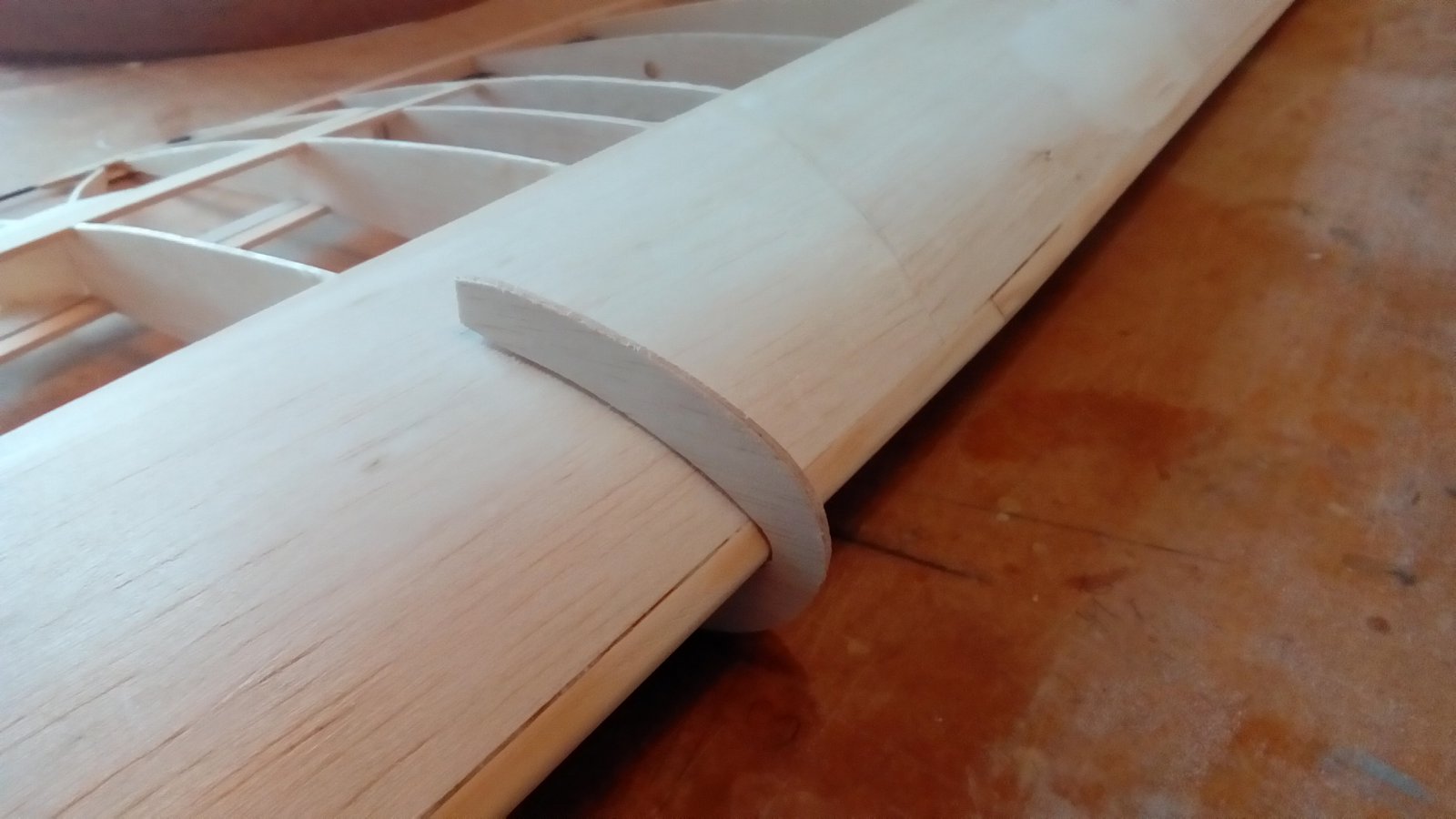

    Met de profiel checker de gehele neussectie gecontroleerd en ik mag verder:)
    nu iets wat ik nog nooit eerder heb gedaan.
    Fineer aanbrengen op de ingedekte delen van de vleugel.
    Kan op vele manieren misgaan en nu maar afwachten of het lukt.
    Het geheel zal iets zwaarder worden, maar het totaal gewicht van dit model zal laag uitvallen.
    De (zeer)smalle spleetjes tussen de voorlijst en de beplanking is geen zorgelijk iets en verzwakken de vleugel geen zins.

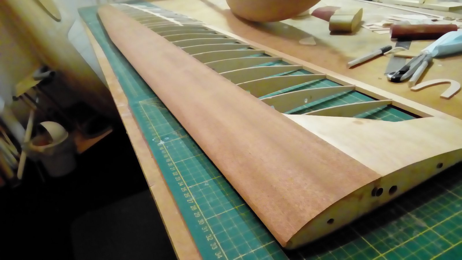

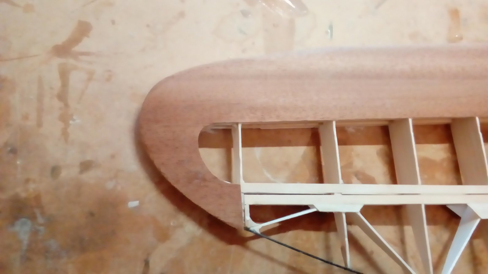

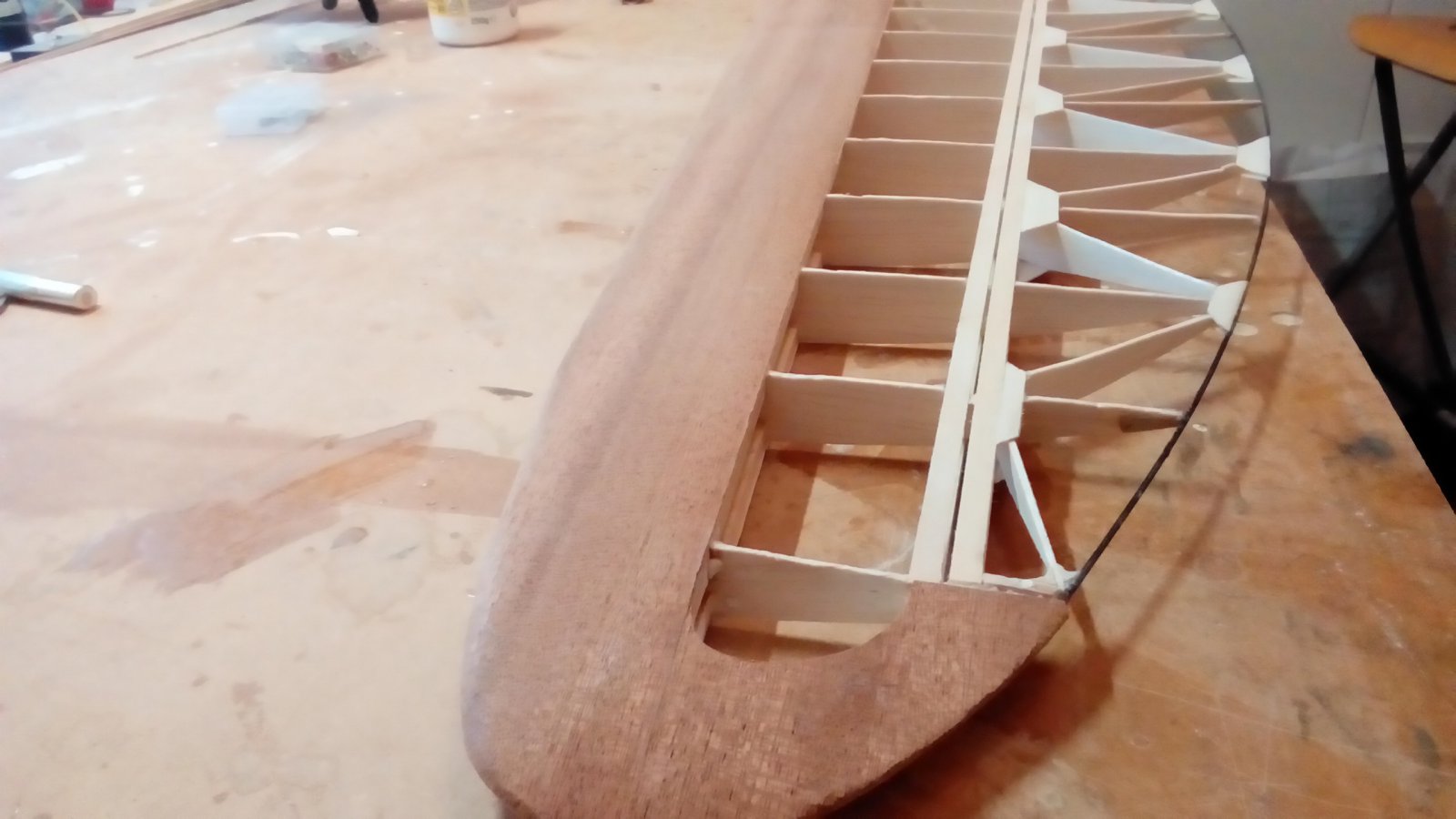

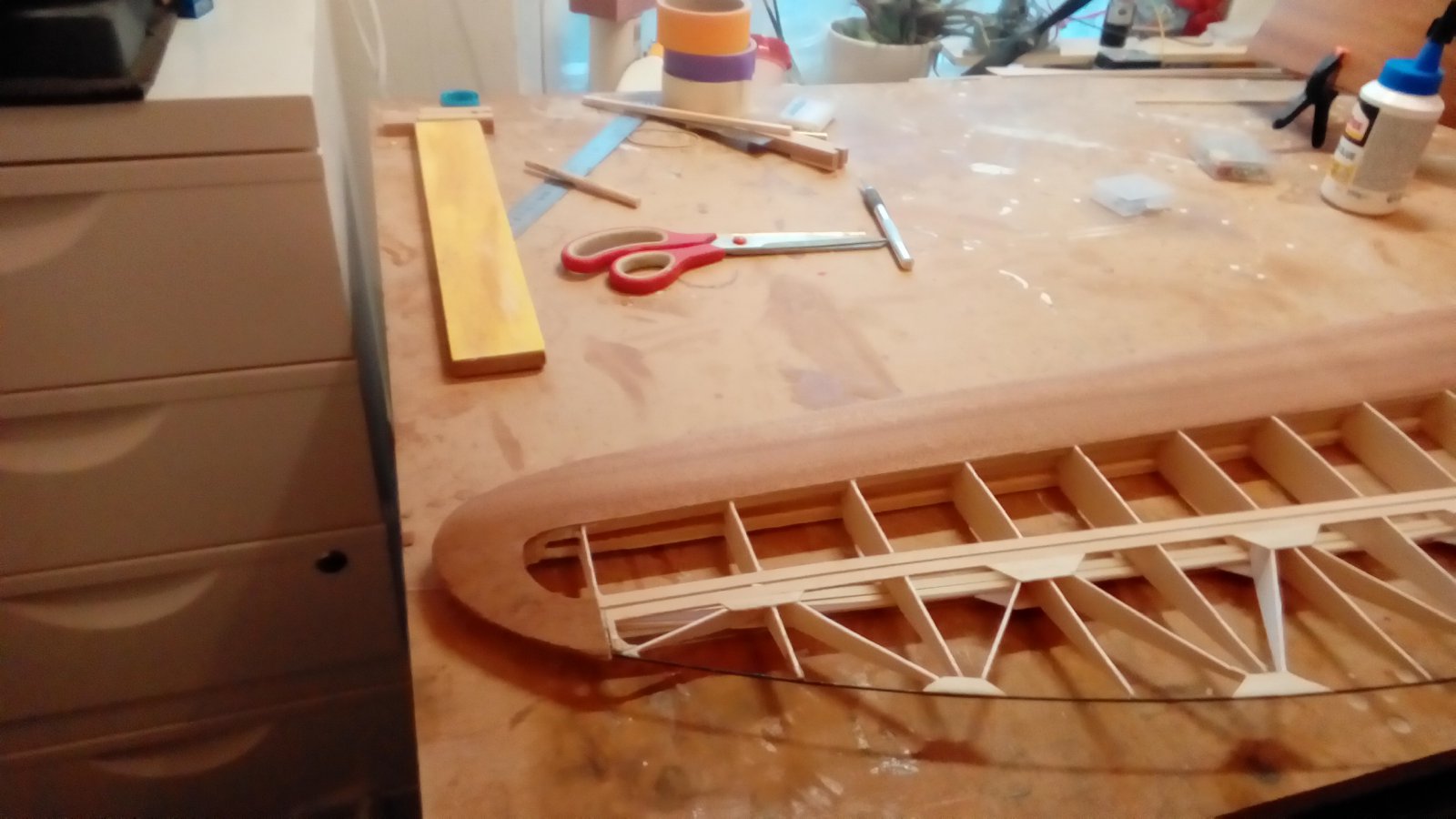

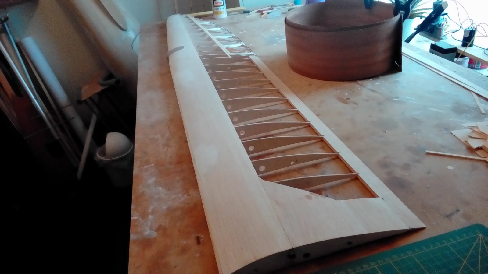

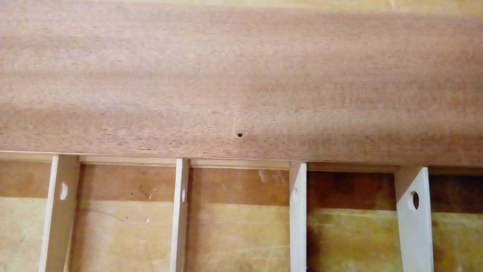

    Onderkant gereed.
    Ging beter dan ingeschat.
    Tussen rip 2 en 3 zie je een lichte welving in het schuin beplankte deel.
    Hier moet nog een ondersteuning komen tussen de bovenste en onderste beplanking.
    Dit had zich nm.ook voor kunnen doen over de gehele vleugel door spanningsverschil tussen de 1mm.balsa en 0,4mm fineer.
    Gelukkig goed gegaan en zeker niet ontevreden. P_20240121_155931.jpg P_20240121_155922.jpg P_20240121_155909.jpg P_20240121_155855.jpg P_20240121_155847.jpg
    ramses en ISOLA2 vinden dit leuk.

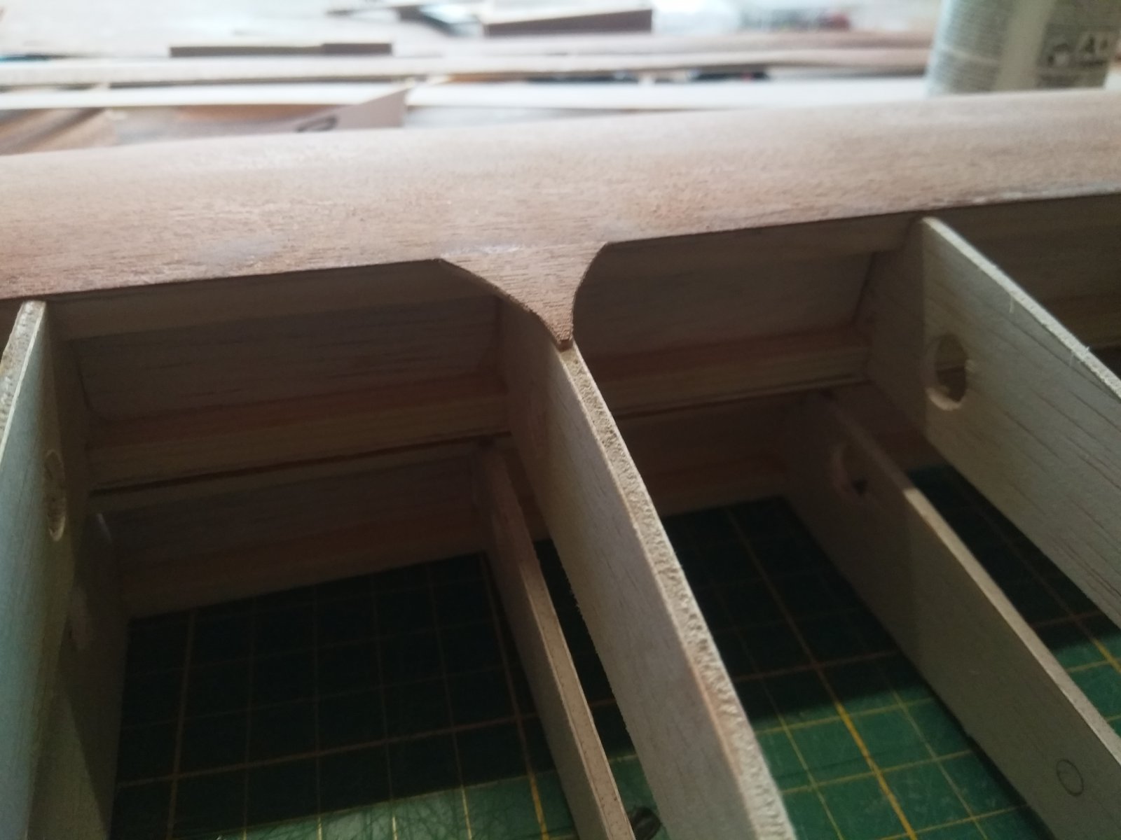

    Ik plak onder de rand schuine indekking altijd een stripje balsa

    Dat had ik vooraf moeten doen en was dit eigenlijk ook van plan.
    Soms ben je gewoon te laks en denkt dat het zonder ook kan en dan word je genadeloos afgestraft.

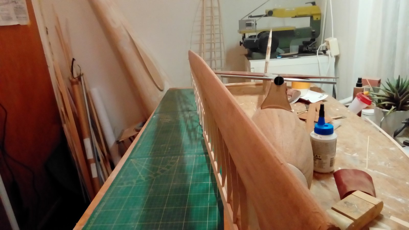

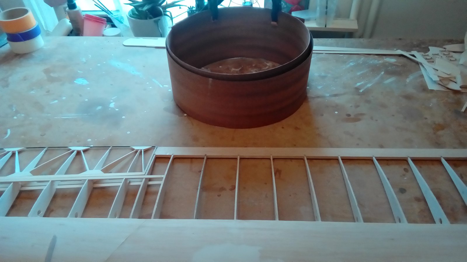

    Hier nog een paar foto's om te laten zien hoe buigzaam fineer is als je het op deze wijze aanbrengt.
    ramses, ISOLA2 en Berrie vinden dit leuk.

    De beplanking is voor een groot gedeelte opgebracht.
    Gewicht vleugel is nu 402 gram.
    Ik schat op 500-550 gram als ze gereed zijn.
    Geen lichtgewicht maar ongelooflijk stijf.
    Met de gegevens van nu zal het model straks vliegklaar op 2,5-2,7 kg uitkomen.
    Volgens de beschrijving was het oorspronkelijke model 3,7 kg
    De voorlijst moet nog worden ontdaan van de schilfertjes fineer.

    Kan je daar nog onder plakken?

    Kun je iets specifieker aangeven waar ik mogelijk nog onder kan plakken?
    Vind nm. elke vraag zinvol en wil graag dan antwoorden.

    Een latje onder de schuine kant van je indekking, stripje balsa van 3 à 4 mm dik, 5 mm breed.
    De eerste maal dat ik zo een schuine kant had heb ik ook achteraf ingeplakt

    Oké.
    Ik kan er gelukkig nog prima bij en heb het hersteld en ook de beplanking is ook daar nu zonder welving.

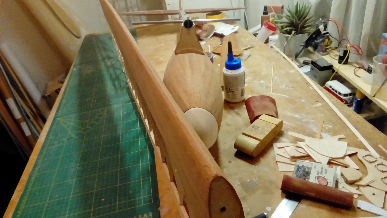

    En hierom maak ik soms veel werk van mijn modellen.:)
    Niet het allerhoogste niveau, maar wel met enige mate van tevredenheid.
