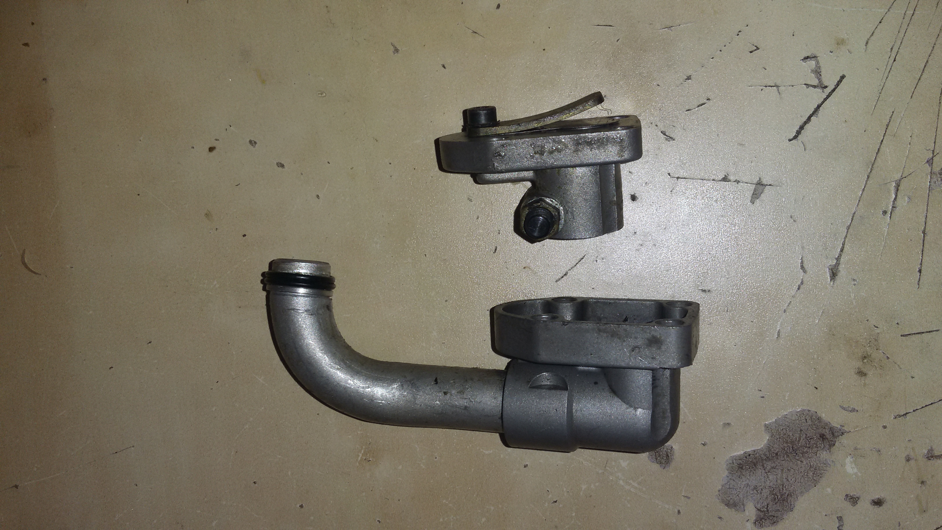

    Ook aardig is de oude constructie waarbij de carburateur aan de zijaknt zit. De inlaat gassen gingen dan door het carter maar blijkbaar werkte dat niet goed want ze zijn later omgebouwd.
    Ook daarvan zal ik nog eens foto's maken.

    Daar zaten, als ik me niet vergis, twee terugslagkleppen in, eentje direct achter de carburateur, en eentje aan de ingang van de transfer-buis. De bedoeling was, dat gedurende de arbeidsslag alvast een deel van het mengsel in de transferbuis gepompt werd, waarna de motor tijdens de uitlaatslag nog wat extra mengsel aan kon zuigen, en er dus een soort van drukvulling plaatsvond. Om een of andere reden werkte dat niet goed.
    YS gebruikt min of meer precies hetzelfde principe, maar bij hun werkt het wel, en ik kan je niet vertellen waarom....

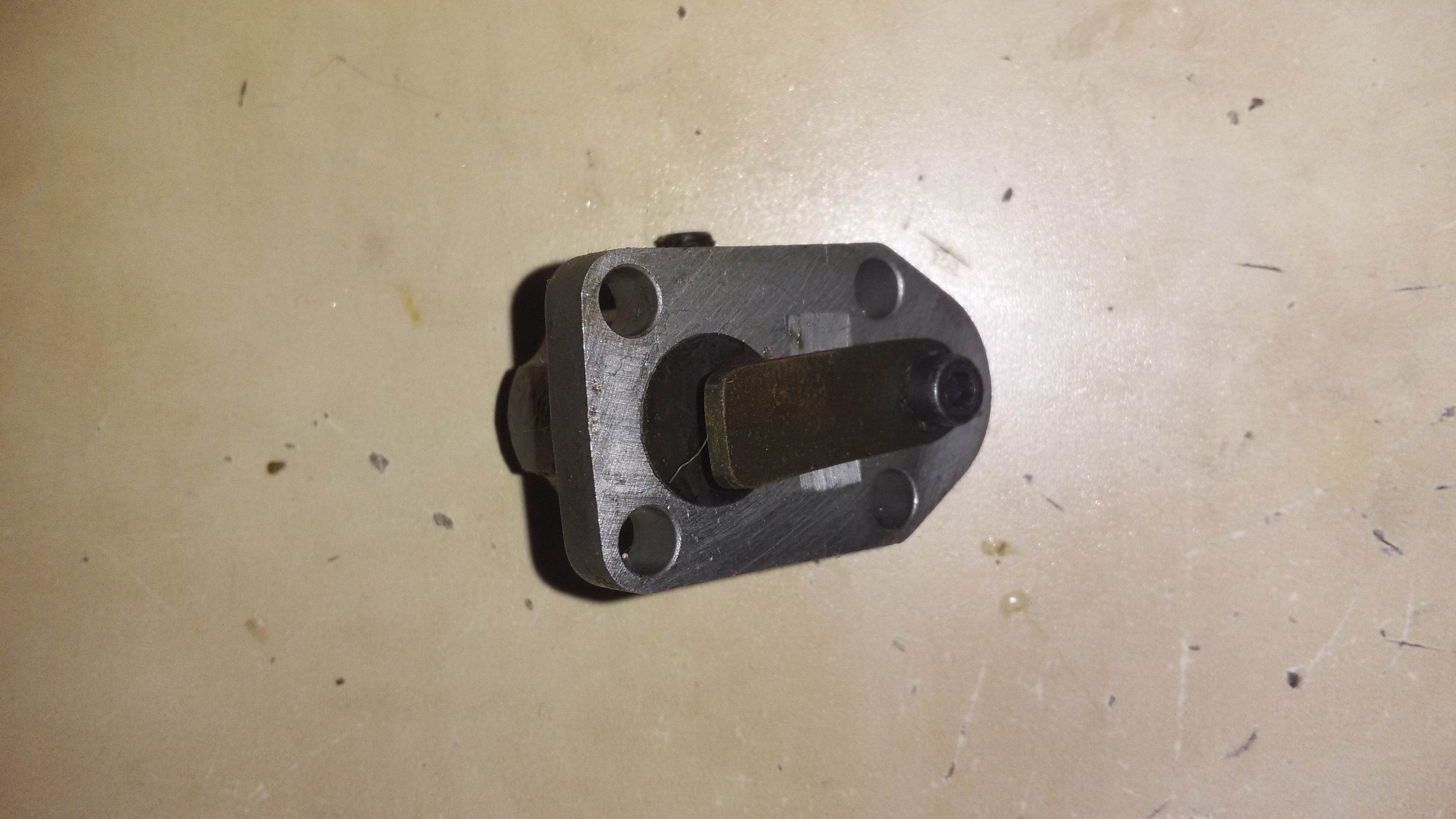

    Er zat 1 terugslagklep bij de carburatuer.
    De andere kant was open.
    Hieronder detail van het klepje.
    Daar zat dan de carburateur op.
    Maar inderdaad blijkbaar geen succes want ze werden blijkbaar door de leverancier/fabriek omgebouwd.
    Jan

    Vinnik raar... want zonder die tweede klep was er ook geen drukvulling.... Dan had de motor aangezogen tijdens de compressie-slag, druk opgebouwd tijdens de arbeidsslag en tijdens de uitlaatslag niks extra's aangezogen.
    Met twee kleppen zou het volume van het spoelkanaal reeds op druk gebracht zijn, en de carburateur tijdens de uitlaatslag nog een beetje extra mengsel hebben kunnen aanzuigen.
    Die aansluiting van de overstroompijp ziet er uit alsof daar ook een klep tussen had kunnen zitten...
    Ben echt een beetje verbaasd....

    Dan lees je niet goed... Als er maar één terugslagklep in zit, heeft die enkele klep geen andere functie dan te voorkomen dat de motor een "volle vulling" aanzuigt en weer nutteloos naar buiten blaast, maar aangezien hij daarna al "vol zit" vindt er dus ook geen tweede aanzuigperiode plaats. Die vulling word alleen maar daarna nog een keer volkomen nutteloos samengeperst en weer geëxpandeerd.
    YS doet dat wel: die parkeert een deel van de eerste aanzuig in de overstroombuis, waardoor er in het carter weer wat ruimte komt om extra aan te zuigen.

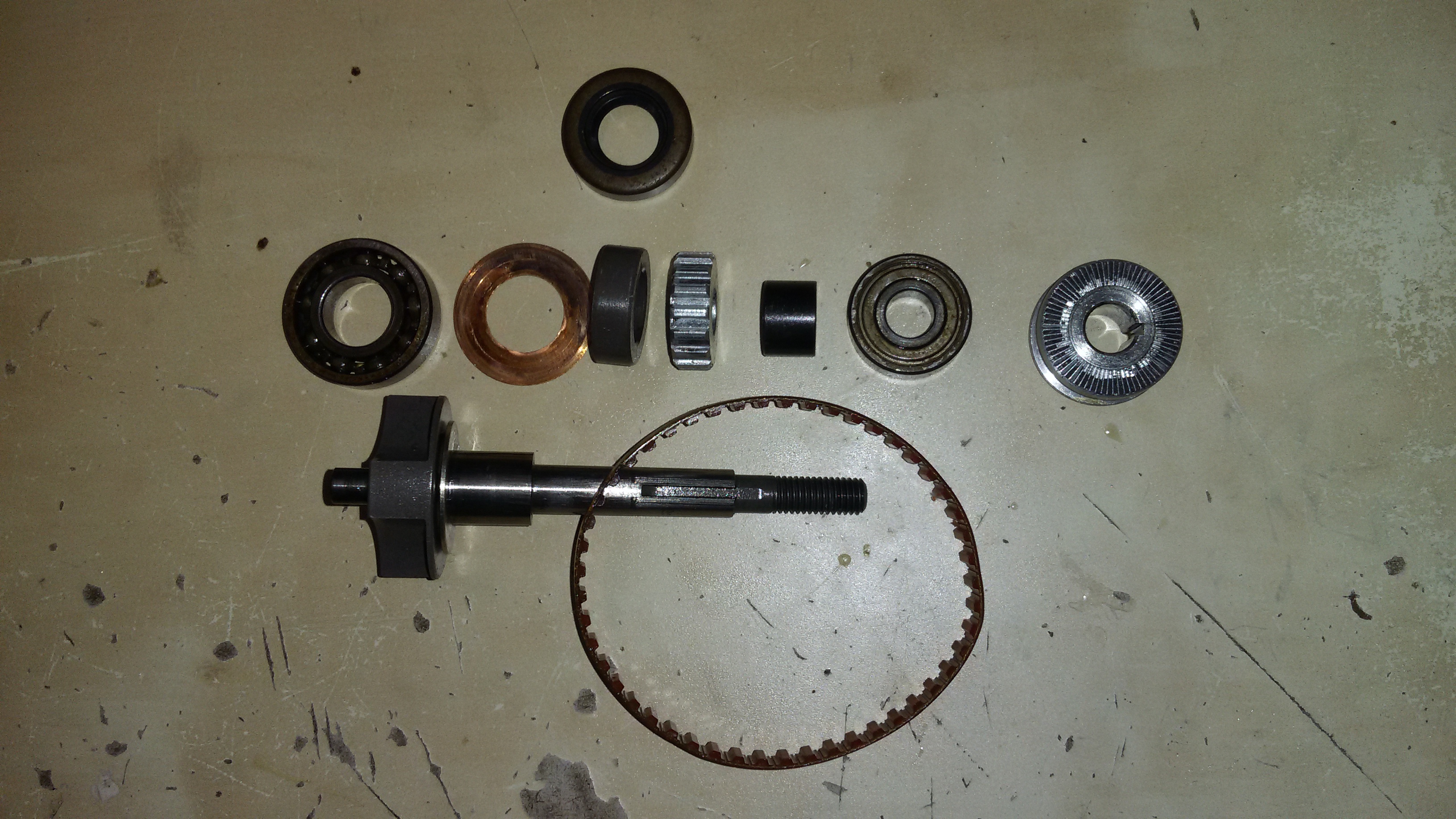

    Nog even een detail.
    Bij de gereviseerde 15 cc T4 zit er een keerring voor het achterste lager.
    Ik heb nog een ander T4 en daar bleek geen keerring in te zitten.
    Zie de foto hieronder.
    Hetgeen in lijn zit is van de moto zonder keer ring.
    Daarboven ligt de keerring.
    Die zit ipv de koperkleurige ring en de afstandbus daar onder.
    Het distibutie riempje wordt nu echter nat van de olie.
    Ik ga dan ook een RS2 lager (dus 2 rubberen afdichtingen) proberen om te kijken of dit afdoende is.
    Een keerring plaatsen is ook een optie maar de totale afstand klopt dan niet meer dus dan moet ik kijken hoe ik dat kan oplossen.
    Jan

    Zou moeten willen, maar koop wel een lager van een goed merk, zoals SKF of zo. Die afdichtingen zijn aanmerkelijk beter dan van een 5 euro chinees lager.

    Grappig dat klepje... een Reed-Valve als het ware.
    Er achter zien te komen of de koperen keerring er in hoort of later is aangebracht. En wat dicht het af? Daar een rubber keerring altijd beter afdicht?
    De rode siliconen kunnen bovendien tegen hogere temperaturen en zijn slijtvaster... althans bij de automotive... en wat er van verkrijgbaar is... voor dit gevalletje. (Originele Saito lagers?)
    Je ziet dat bij oude Webra 2-takters deze op den duur natter en viezer worden bij het voorste lager. Beide lagers geen schild standaard. De afdichting puur op de krukas-passing in het lagerhuis.
    Stationairloop werd minder, handstart ook en dan de troep. Voorop heeft de Webra dan een smal lagertje zitten. In die breedtemaat niet met afdichting te verkrijgen. Wordt niet gemaakt.
    Om de Webra dan toch dicht te krijgen zonder te veel extreem draaibankwerk... dus een nieuwe bus om de krukas in het lagerhuis... hoofdlager met 1x keerring en voorop dubbel, dan toch maar de propmeenemer afsteken voor een nette aansluiting... ik heb een paar van die 10cc Webra sjompies hier liggen... kortste klap om die zo nog enigzins aan de praat te krijgen?
    Er is een groot voordeel aan 1,- euro lagers... ze kosten niets. Dus je koopt je een puntzak vol... en je kan flink vooruit. Ze roesten net zo hard als SKF explorer lagers... die inmiddels duurder dan trouwringen dreigen te geraken... Ik heb ze in de 46AX nog niet stuk gekregen...
    Voor een motor die maar een paar maal per seizoen zal draaien en voor de rest van de tijd in rozenolie ligt te slapen... dan is zo een duur lager overkill.
