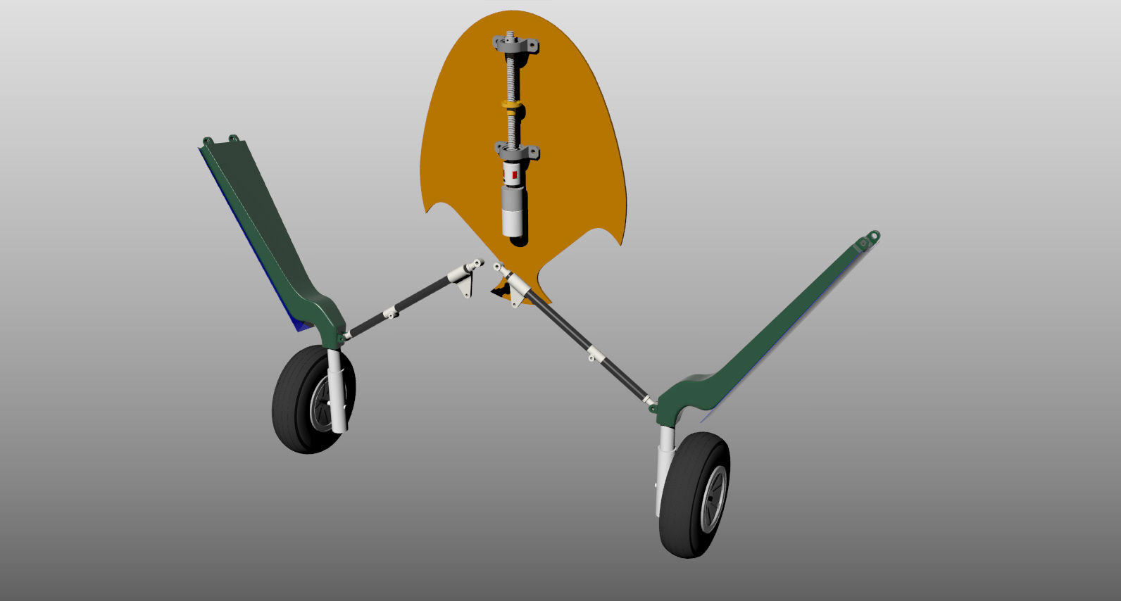

    Het ontwerp voor het landingsgestel is inmiddels ver gevorderd. Het uitwerken van de 'benen'' was betrekkelijk eenvoudig maar het uitwerken van de knik arm was een ander verhaal. Als je de tekeningen bekijkt is het lastig de geometrie te begrijpen. Een dag later met een frisse blik bedacht ik de complete constructie vanaf de zijkant gezien 10 graden te draaien en ineens bleek alles erg logisch.
    De aandrijving wordt verzorgt door een kleine elektromotor. Het gedeelte waar de koppelstangen aan zijn bevestigd beweegt door het draaien van de spindel. Microswitches doen dienst als limiet schakelaar. Deze kunnen worden afgesteld door sleufgaten in de bevestigingsplaat.
    Veel componenten heb ik gekocht op AliExpress. De spindel met moer, 12v motor met vertraging, afkoppeling, lager steunen en microschakelaars komen allemaal hier vandaan. De motorsteun, het verbindingsstuk, scharnieren en aansluitstukken worden 3d geprint.
    Nadat het ontwerp gereed was heb ik dit naar Fusion360 geëxporteerd. In Fusion360 heb je de mogelijkheid het model te animeren en dit is natuurlijk erg leuk. Ik zal hier binnenkort een video van maken.
    Voor nu alvast wat plaatjes, later zal ik een video maken en op mijn YouTube kanaal plaatsen.

    Het ontwerp van het aandrijfsysteem:
    [​IMG]
    [​IMG]
    Complete systeem:
    [​IMG]
    [​IMG]
    [​IMG]
    [​IMG]
    [​IMG]
    Het ontwerp in Fusion360 zodat het kan worden geanimeerd:
    [​IMG]
