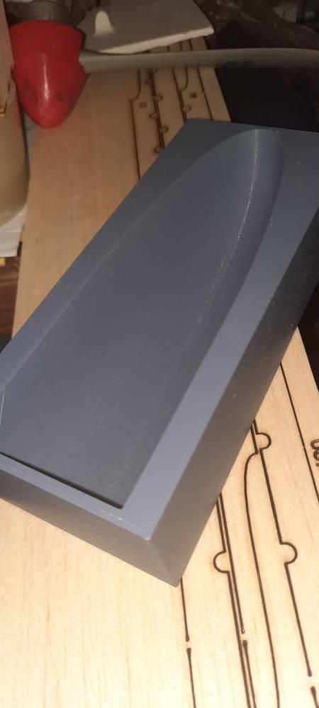

    Ik doe negatief 3d printen al een poosje (laat het tot op heden doen door een vriend) en dat gaat super. Overigens (en dat weet Bart en een goede collega al;)) gebruik ik geen gips, dat beschadigt bij het minst of geringste, wat ik gebruik is gladder, harder en na te bewerken in tegenstelling tot Gips. Dus dat deel komt wel goed.

  11. Sebastiaan3Z9
    Sebastiaan3Z9 PH-SAM
    Lid geworden:
    17 jun 2014
    Berichten:
    389
    Locatie:
    amersfoort
    Bart83 vindt dit leuk.

    Voor matrijzen zijn 2k siliconen en urethaan rubbers meest geschikt. Geven hoog detail.
    Te gieten in een cast, of in samengestelde matrijs.
    Zelf gietwerk gedaan voor modelbootje. Daarvoor licht ingedikt epoxy gebruikt.
    Nadeel is dat het zeer broos blijft bij fragiele vormen. Eenmaal gemonteerd is het in die toepassing geen issue.

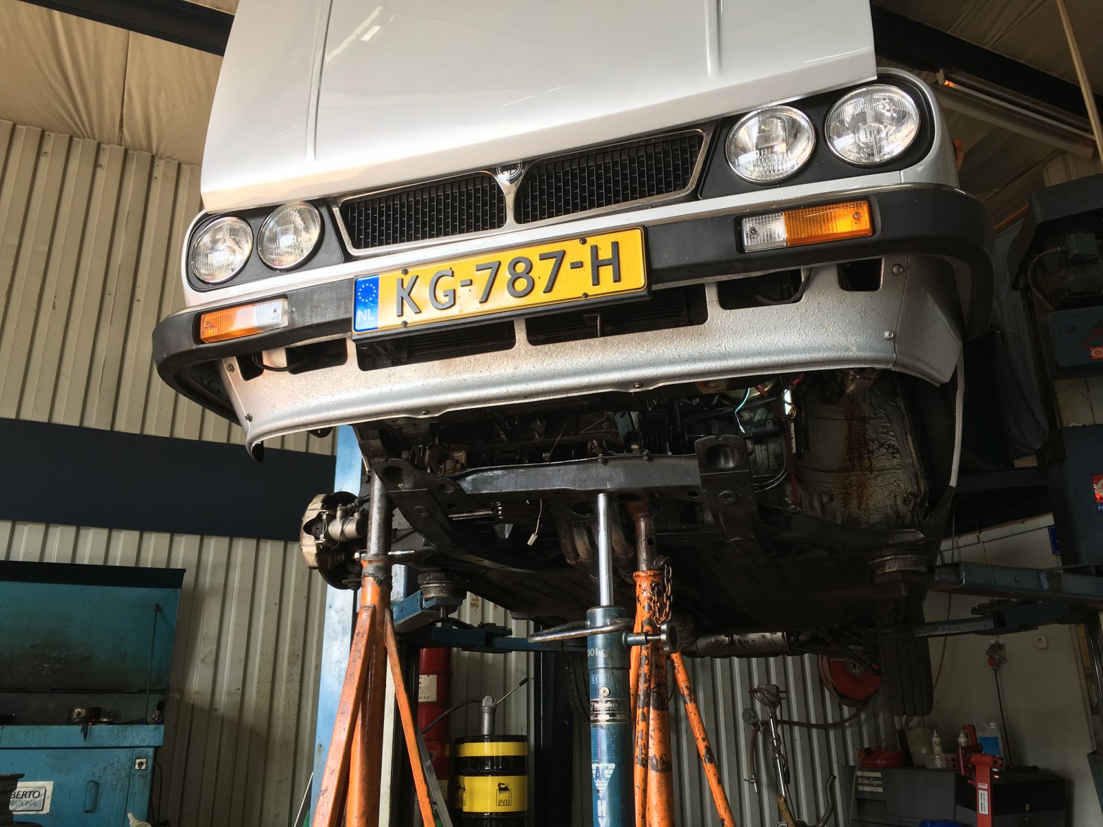

    Ach hemel. Dat is een stevige beslissing. Heb ik ook ooit gemaakt, lang gelee, en op een jongere leeftijd...
    Keuzes voor opleidingen, werk, gingen voor.
    Later meende ik naast mijn intensiefste hobby ofwel mijn werk,
    een uit-raas-hobby te moeten hebben. Oude Lancia’s van onder tot boven, haver tot gort.
    Na jaren van intensief sleutelen, kwam het eigenaardige modelbouwvirus toch weer bovendrijven, 2002/2003.
    De wagens bleven. De modelbouwspullen stonden al die jaren zorgvuldig op zolder bij Pa en Ma.
    Mijn idee… bewaar alles. Je heb zeer veel hoogwaardig werk verzet. Ooit ga je richting pensioen.
