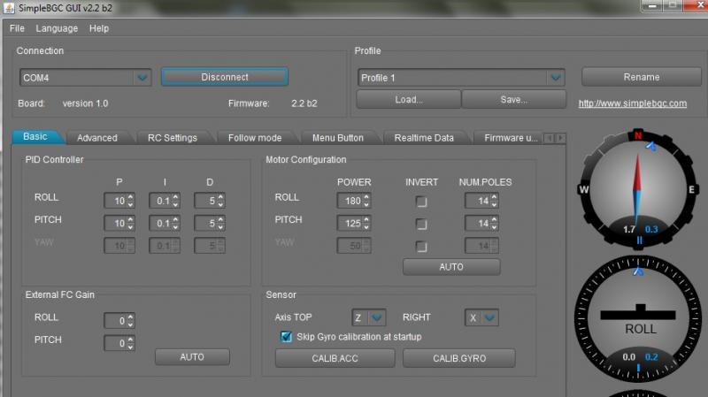

    Het volgende: ik probeer op mijn 2e F550 de gimbal een beetje fatsoenlijk af te stellen via Basecam, maar helemaal lekker loopt het nog niet. De grootste ergernis is dat hij te vaak scheef hangt. Ik heb al een beetje lopen rotzooien met motor power e.d. maar het resultaat blijft uit. Wat raden jullie aan? Ik kan ook nog wat sleutelen aan de PID instellingen, maar heb geen idee of dat wat uithaalt:p Advies graag:)
  18. Tadango
    Tadango Forum veteraan
    25 jun 2003
    16.525
    Groningen
    Wat zijn je instellingen nu? Heb je zo'n frame me veel trilling?
  19. Alexzzz
    5 mei 2004
    23.428
    Spijkenisse
    Ik zal vanavond een print screen maken:) De gimbal zit op een F550 met dji setup, trillingen valt goed mee, alles gebalanceerd enzo. Ik heb nog een andere 550 met bijna dezelfde gimbal (net een andere versie, werkt ook alleen samen met andere software op pc) en die is wel goed. Coptertje afstellen is een peuleschil, maar met die gimbal wil het niet vlotten:p
  20. Alexzzz
    5 mei 2004
    23.428
    Spijkenisse
    Van de week erg weinig tijd gehad, maar zie bijlage voor de instellingen. De motor power staat vrij hoog momenteel, maar als ik deze op 100 en 75 zet heb ik hetzelfde probleem, dus bij snelle bewegingen (voornamelijk over de Yaw-as viel me op) gaat hij scheef hangen en blijft even scheef.
    Misschien toch die PID instellingen aanpassen? Voor mij een beetje onbekend terrein zo'n gimbal instellen...
    Ik had kort geleden per ongeluk "use defaults" gedrukt (zonder write daarna) en heb zo de oude instellingen gewist. Daarna is de ellende echt begonnen, daarvoor was het alleen finetunen....
