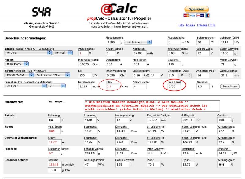

    @Lex. Wil toch eens serieus meten gaan meten met wat SM-UniLog-2 sensortjes op rpm en ampere. Proeftuintje?
    Bij Robbe staat niet zoveel over de motor...
    In eCach.ch is deze ingevoerd. 310 Watt motor.
    Ik zal hem eens 'remmen' tot het toerental wat je voor de schroefas aangeeft, bij 12V.
    Hoeveel amperes de motor in de calculator aangeeft bij belasting. Via reductie.
    Belasting via een opgevoerde propeller-constante. (natte vinger = 10.000x of 5.000x)
    Schroefdiameter en veronderstelde spoed 1.0?

    Heb is even de waardes van Rober-10 Fairmount ingevuld in eCalc.ch.
    Is gissen... t/m glad ijs.
    Prop constante van een gemiddelde luchtschroef 1,31... x 5.000 om de densiteit van water te benaderen?
    Schroefas weerstand er bij-in?. Daar zit de bias in de mogelijke uitkomsten.
    Tot die waarde gekomen voor een vergelijk met de notities die ik nog had liggen van de testboot. Grof gemeten in het water. Toerental statisch en amperes. Metingen wil ik herhalen met m'n telemetrie-datalogger.
    De Roxxy motor... Heb de zaak op een 100A regelaar gezet.
    Een 12v/12Ah loodaccu (Robert heeft NiMh in zitten) met innereweerstand van 30 mOhm. Spoed van de 54 mm propeller op 1.0. Slip ingecalculeerd van 20%. Vandaar de propeller niet in een vierkante maat. Prop kan alleen in inch worden ingevoerd. (1"=2,54 cm!).
    Kan een kapstokje zijn dus? Zo heb ik voor een paar weken terug wat motortjes vergeleken.
