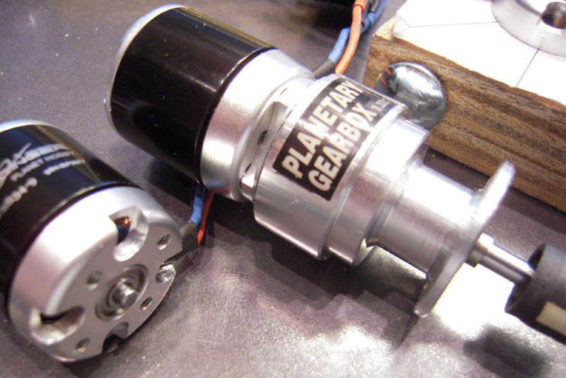

Passende speed 480 flenzen voor de reductiekastjes van Robbe (met dank aan RC-Technics), waar ik nog 500 flenzen op had zitten.
Rondsels via Conrad. 18-tands, modus 0,5 met een asgas van Ø 3,2 mm (exact)
Navy 100A reverse regelaars van HiModel (piepen niet, motoren ook niet)
De Planet-Hoby motoren van Lindinger. Met een asdiamater van Ø 3,2 mm. 260 Watt. Kv 980
LifePO4 4S cellen + balanceerkabel om een +12V pakket van samen te stellen.
Unilog-2 + een aantal sensoren. RPM, stroom en themperatuur. (GPS nog niet binnen)
Om alles sluitend op elkaar te krijgen -motor en gearbox- ging niet als vanzelf. De MP-JET Flenzen net iets anders als van Robbe, waardoor ik met een extra vulring moet werken, om de tandkrans in de kast goed vast te kunnen zetten. De extra ring moest gemaakt worden. Fabrieks-af heb je dit probleem niet. De Robbe kastjes lijken op die van MP-JET, maar toch net iets anders. Opletten bij aanschaf. Ik had ze gekocht om op een borstelmotor te prikken. Robbe heeft de flenzen niet los.
De asjes van de brushless motoren moeten omgezet worden om het rondsel te kunnen moteren aan de motor. Het rondsel steekt in de reductiekast. De koelgaten van de motor worden bij montage afgesloten, ook dat zal ik moeten verbeteren.
Moesten de boorgaten van de montageflenzen worden opgeboord om M3 boutjes in te kunnen laten.
Standaard is M2,5 meegeleverd. (De hele wereld werkt met M3 draad).
De motoren hebben als nullast stroom 0,7 A opgegeven. In de praktijk gemeten met een Jeti shunt 1A.
Met de planeet reductie er aan vast 1,05 tot 1,1A. Geeft iets stroomverbuik.
Met de 100A HiModel regelaar is goed terug te regelen. Zakt de stroom tot onder de 0,5A. Bij het laagst mogelijke toerental gaat de reductie-as zichtbaar rond, niet stapvoets. Traag genoeg.

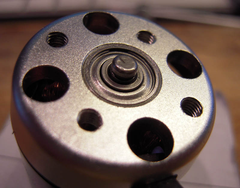

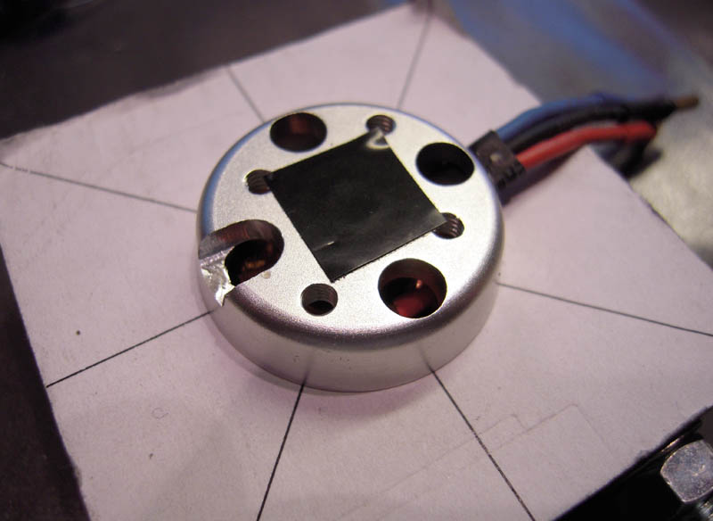

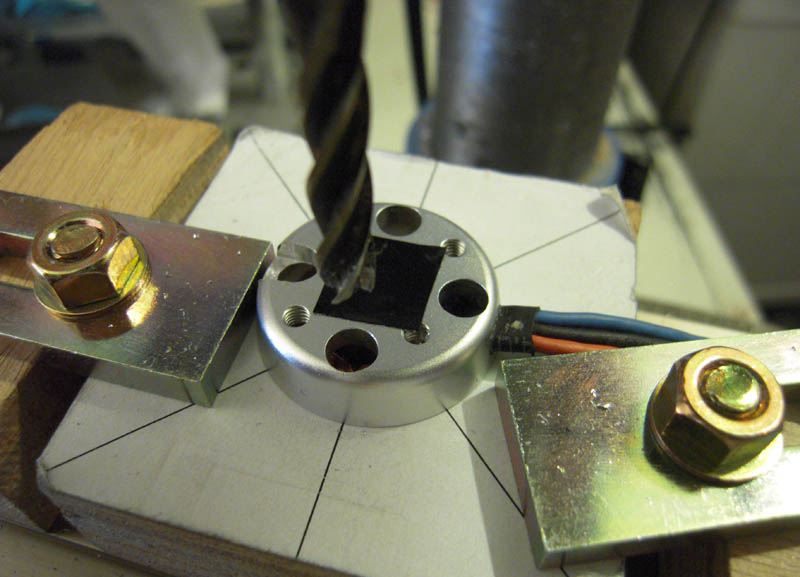

Koeling verbeteren van de motor. Liever niet, het moet maar.
Houten klemblokje uitgeboord met speedboor op boorstand.
Printje met haakse referenties. Kan het ingespannen uitgefreesd worden.
Rechtsonder nog net zichtbaar
de bout om de collector klemvast te zetten. In het blokje heb ik een sleuf gezaagd...
full
Hup, onder de boorstand op een Proxxon Koördinatentafeltje KT70,
lager afgeplakt tegen het slijpsel. Turend met dikke brillenglazen en heel veel licht...
full
Een motor met sleuven, de ander op de reductiekast zichtbaar zonder koelsleufjes...

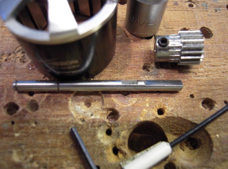

Hier laat ik even zien hoe je een motoras van een brushless motor uitbouwt.
Dit voor degenen die daar geen ervaring of durf in hebben.
Bij 99% van de brushless buitenlopers kan je de as vervangen. In de vliegerij kan dat wel eens nodig zijn na een 'haasje over' hij een landing....
In dit geval keer ik de as om vanwege de fabrieks-af ingeslepen borgvlakken. (ik had ze liever niet)
Op het vlak klem ik het tandrondsel met borgstift op vast. (Anders had ik de assen slechts verschoven).
Andere manier is het rondsel te verlijmen met Locktite lijm, in dat geval had ik nieuwe assen aangeschaft (Ø 3,2mm).
Aangezien ik van alles wil testen is het handig als het een en ander mooi demontabel blijft.

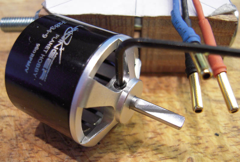

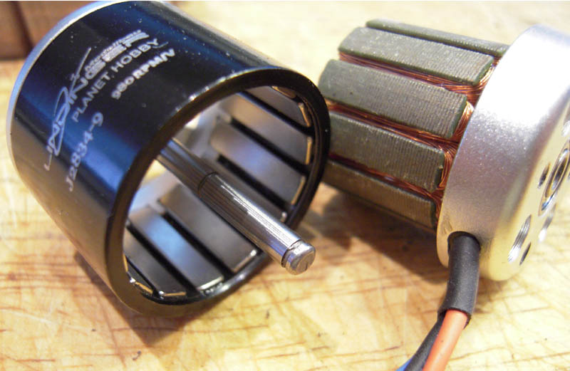

Eerst neem je bij deze motor de circlip weg.
Oppassen, kan wegschieten. Nodig heb ik hem niet echt meer...
full
Dan trek je beide motordelen uiteen...
full
Los je de imbus borgstift...
full

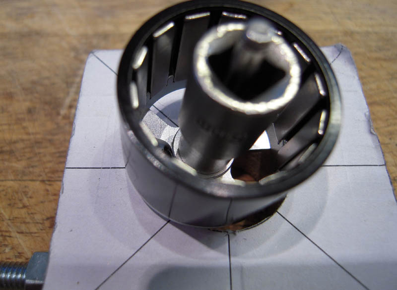

Om de as straks uit te drijven, moet je de rotor ondersteunen.
Zou je direct op het rotorhuis meppen, sla je de boel krom.
Ik gebruik hiervoor een dopje uit een setje. Een pijpje, pijpsleuteltje zou ook kunnen.
Door het zo te steunen vloeien de reactiekrachten direct via de dop naar het houten onderliggende blok...
full

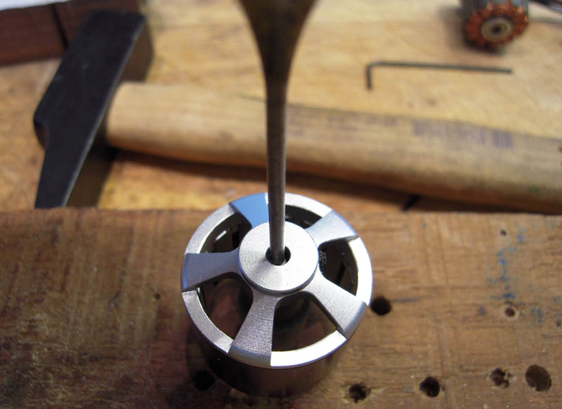

Het eerste deel drijf je uit met trefzekere tikken met een kopspijkerhamertje.
Beste is er een stukje messing stift tussen te houden, of als slagstift te gebruiken.
Niet met staal op staal te slaan. Is de kans op beschadigen van de as geringer, ook al is de as gehard staal.
Het laatste deel drijf je door met een dunne doorn (bouwmarktgereedschap)
full

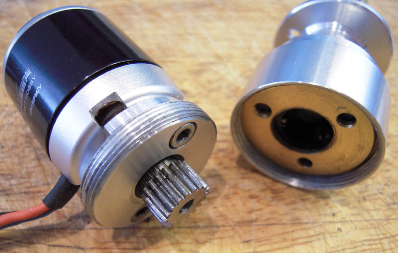

Alles uitgebouwd... en kan in omgekeerde volgorde weer in elkaar gezet worden...
full
Motor met flens, de extra vulring in de gearbox. Erachter steekt nog een kunststoffen beschermplaat.
(In elkaar geschroefd wordt zo de losse planeet-tandkrans vast gezet.)

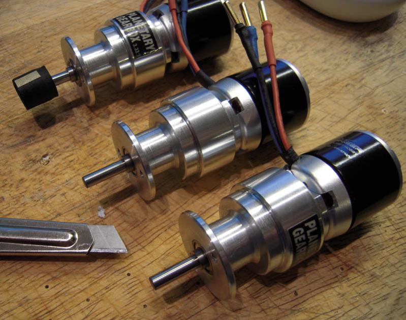

En nu dan ook de drie klaargestoomde units voor de modeltests...
full
Nog even herhaald. Robbe planetary gearbox 3.33:1 en Lindinger Joker 2834-09 980Kv
Goed voor 780 Watt... kortstondig... (eens kijken waar ik draagvleugels van kan gaan maken...)

Ik nog even de drie uinits aan de regelaar gehangen. Een unit had een niet zuiver Conrad rondsel en heb ik vervangen door een andere vers uit het laatje. Beetje koffiemolen. Alle drie zoemen ze nu mooi hoopvol rond. Pawa! Tot zover tevree!
RPM's gemeten met een conventionele rpm meter (refectie strip meter). Drie waardes gemeten...?
Uit het Dekker brushless draadje geleerd dat geen Kv per per gelijkwaardige motorgelijk is. Fabrieks of zelf gewikkeld. Altijd enig Kv verschil. Zo ook hier. Gemeten:
3880 toeren
3870 toeren
3660 toeren
Vooruit/achteruit gelijk. Verbruik zo om de 1.1A met gearbox. (moet nog checken of er een meetfout is)
Alle lagers nagesmeerd, zo ook gearboxen, met motorolie 15W40 (Agip)
Motorolie als praktijkgeschikt nog even bevestigd door Robert-10. Als een zonnetje! Top!

Steve Neu heeft meer moois... planetaire gearboxen met schuine vertanding! Nog stiller!
