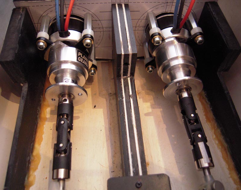

  16. MicropropSport
    12.488
    Een vertraging Ernst? Dat roep ik al jaaaaaren :D Mooie planetair er tussen en het zoemt stilletjes. En de props gaan ordentelijk laagtoerig rond... stuwkracht is dan eigenlijk al nihil...
    Echter motor en box matchen... dan moet je slim zoeken naar fittende units... of een draaibankje er bij... als het kwaadschiks moet. Je moet het wel zuiver in elkaar steken.
    Wat je cadeau krijgt is een zeer ordentelijk rendement. Ofwel spuug zuinig. Dat wat we normaal gesproken van onze moderne auto's verwachten...
    Hier een piepklein 15 euro motortje op een 23,- euro planeetje. (Robbe of MP-Jet). Met moed beleid en trouw (improvisatie en internet ronde) paste het perfect. Maar je 'moet' het maar willen.
    Ziet er uit als een 'darth-vader-space-age-zen-tempel-taartje'... anderen zien er weer adacadabra in (eng)... ik en mezeluf een simpel doeltreffend nifty compact aandrijf unitje... in...
    Dat keurig stil z'n werk doet...
    Zo... perfectmooi weer... ik ga het modelvliegtuig uitlaten. Oefenen in ondersteboven varen.
    Maandag avond wellicht een even het bootje...
    Buhlers... doen het vast uitstekend. Nog geen tijd voor gehad... wat geplanned staat, gaat via reductiekastjes... eigenlijk. Voor de leut. En dat is de essentie/het wezen van het hele geheel. Leut! ...en... invulling van de tijd, die lijdt tot 'leut'...
