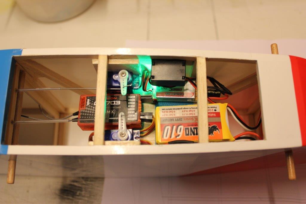

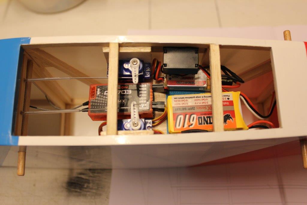

    Voor die het interessant vinden wat plaatjes van de RC inbouw.
    Met schakelaar UIT
    En schakelaar AAN
    Werkt super, kreeg gelijk zin de diesel aan te slingeren maar 11 uur sávonds weet niet of dat een goed idee is.

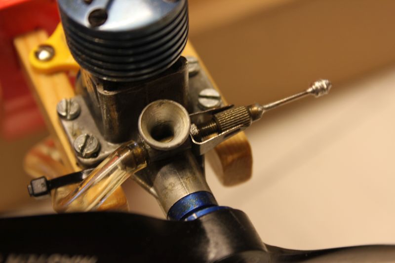

    Vandaag op club even de Fok op de Bugaboo proberen te laten lopen.
    Maar nee wat een getob, starten prima maar niet door blijven lopen.
    Ook weer getob met brandstof aanzuigen en maar niet snappen hoe dat kan.
    Blijkt dat de naald in de schroefbus los zat en zodra de motor aan de spraybar begon te zuigen, de naald werd aangezogen en het gaatje afsluit.
    Naald proberen te klemmen in de bus maar dat liep fout en de naald doorgeknipt met aanklemmen.
    Oeps was even een foutje maar nu een nieuwe naald uit de naaidoos en sluit nu af en opent prima verwacht dat de Fok nu super gaat lopen.

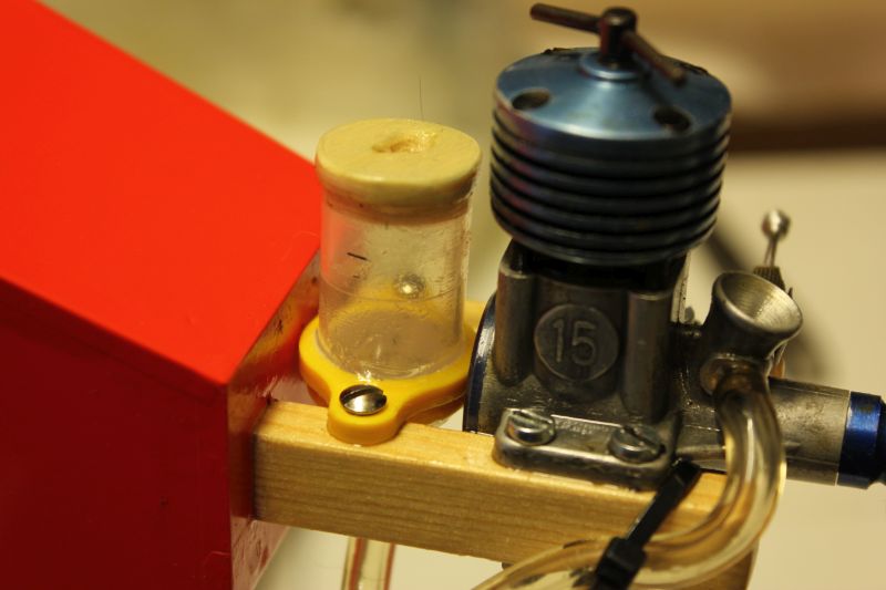

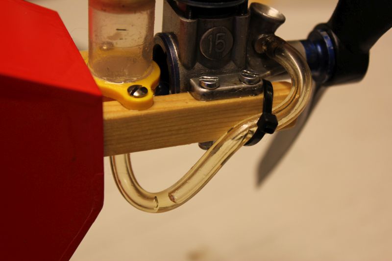

    Nog een beetje zitten prutsen aan de Bugaboo.

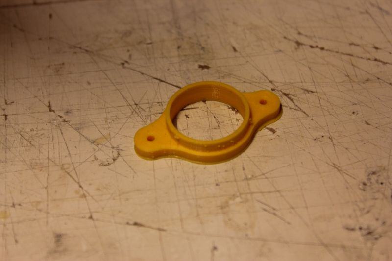

    Van de week een steuntje gemaakt voor de tank! om die wat beter op hoogte te brengen en wat beter zichtbaar.
    Niet helemaal super met de 3D print want was wat te ruim, maar met wat lijm toch prima kunnen monteren.
    Moet nog wel een vulflesje zoeken met metalen mondstuk, want de spuit met slang is niet te doen met het vullen van de tank
    Ook de slang van de tank naar de motor moet beter eens kijken voor wat dunnere slang.
    Ook de naald is weer gefixed en de Fok even laten draaien, start nu ook makkelijker met een paar flipjes.

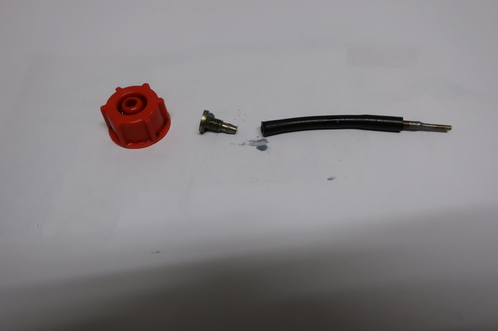

    Pas wel op met de hoogte van de tank: als ie te hoog zit, zal de motor in het begin rijker lopen dan later in de vlucht. Brandstofslang: neem neopreen slang, binnendiameter 2mm. Peutfles: soldeer een stukje 1mm inwendig messing buis in een stukje 2mm inwendig messing buis, en steek dat in een stuk brandstofslang, wat je via een nippel van een plastic tank met de dop van je peutfles verbindt..... IMG_0580.JPG En klaar ben je...

    Ziet er bruikbaar uit bedankt ga ook zoiets maken
