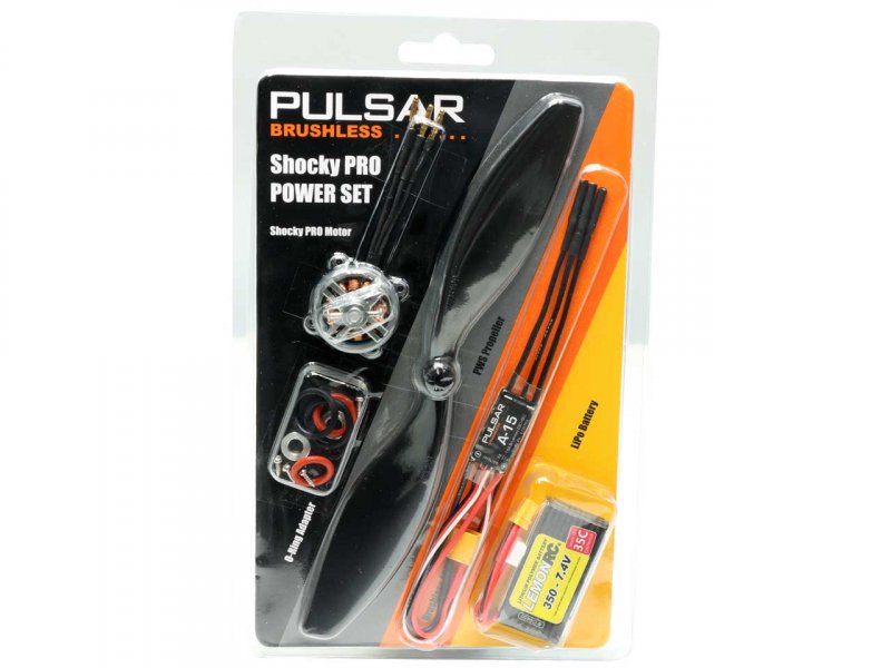

    Volgens de bouwinstuctie moet er een 21,5 grams Pulsar Shocky 1700KV in.....nou....op de Pichler site is de "1700KV" niet te vinden, allicht een ouder model inmiddels.
    Dus gekeken naar de Shocky 1800KV...en laat die nou in een mooi setje zitten :)
    https://shop.pichler.de/PULSAR-Shocky-Pro-Power-Set-2204-1800-KV
    Dat was goedkoper dan de onderdelen los, én ik krijg er een extra prop bij.;-)
    Straks nog even wat ander spul halen zoals wat verschillende maten scharnieren, verenstaal voor het onderstel, de 7x6 slowflyer prop uit de handleiding et cetera.
    en een propsaver is misschien ook wel handig als groentje :)
