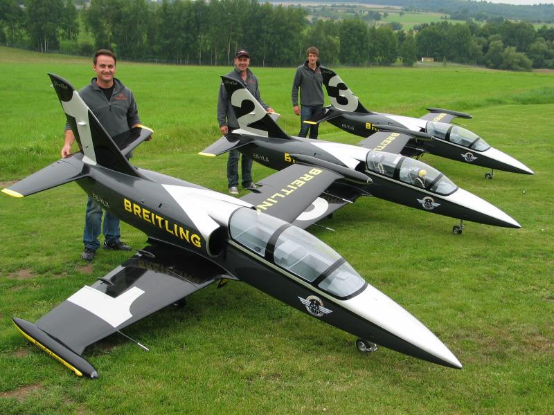

    Prachtige kist !
    Wie maakt nummer 4, 5, 6 en 7 nog even ?

    Zou gaaf zijn!
    Ik weet wel dat er een No 7 bestaat van C&C. Ik had die namelijk als eerste besteld en later toch veranderd naar No 8. Die No 7 stond dus bij C&C in de stand op Jetpower en was de laatste dag verkocht
    Blijven de nummer 1 - 6 nog vrij! Wie oh wie?? :D
