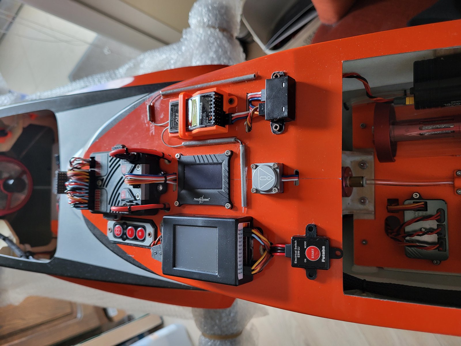

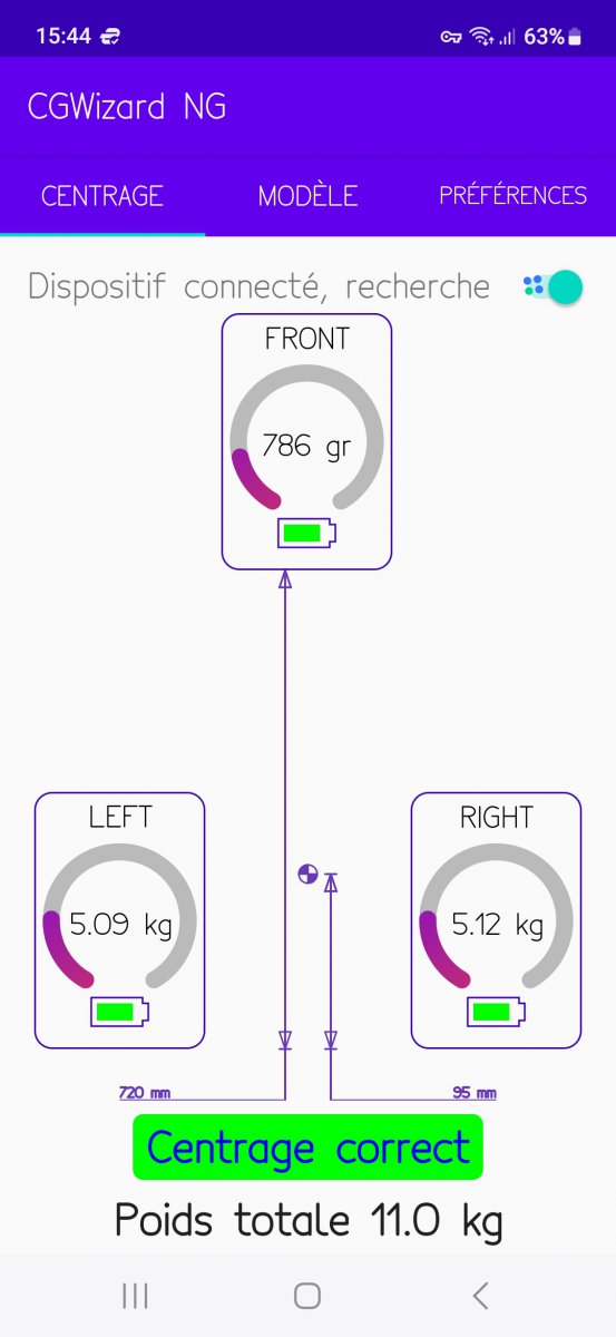

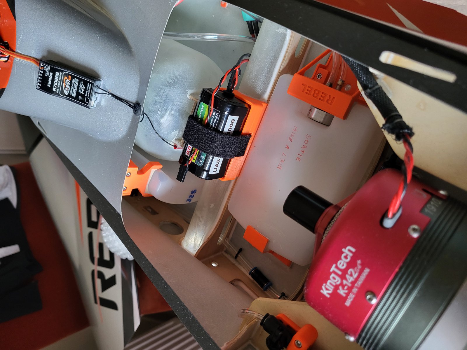

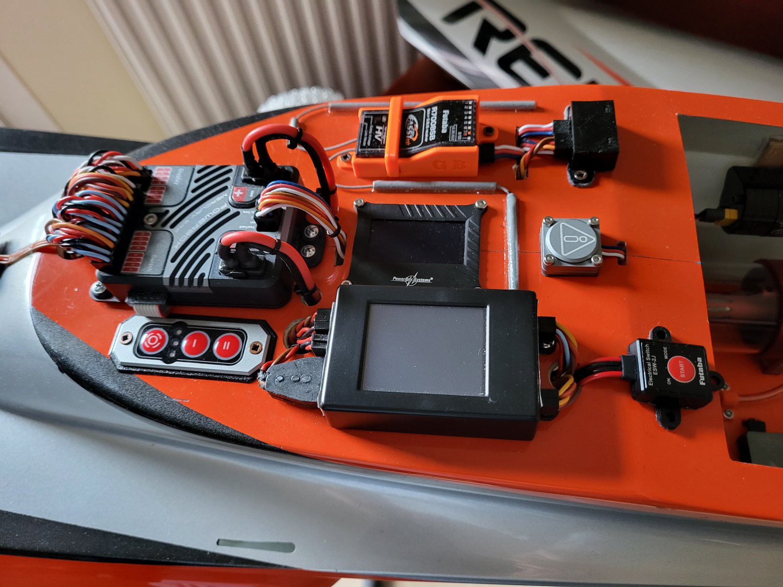

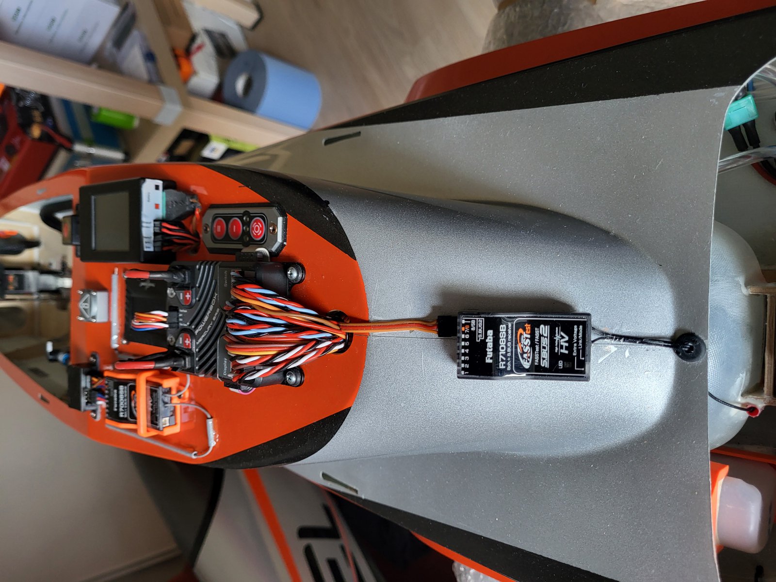

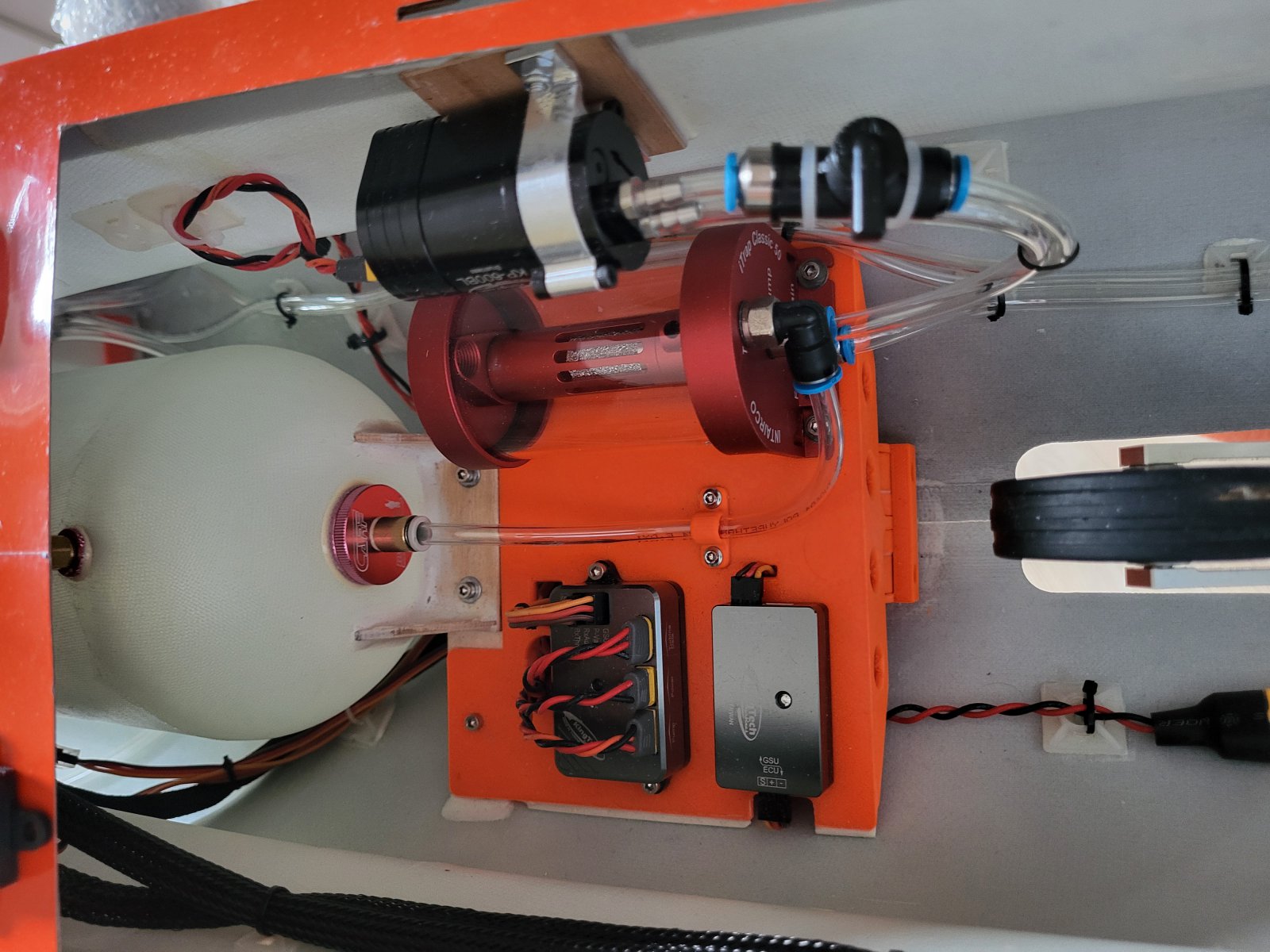

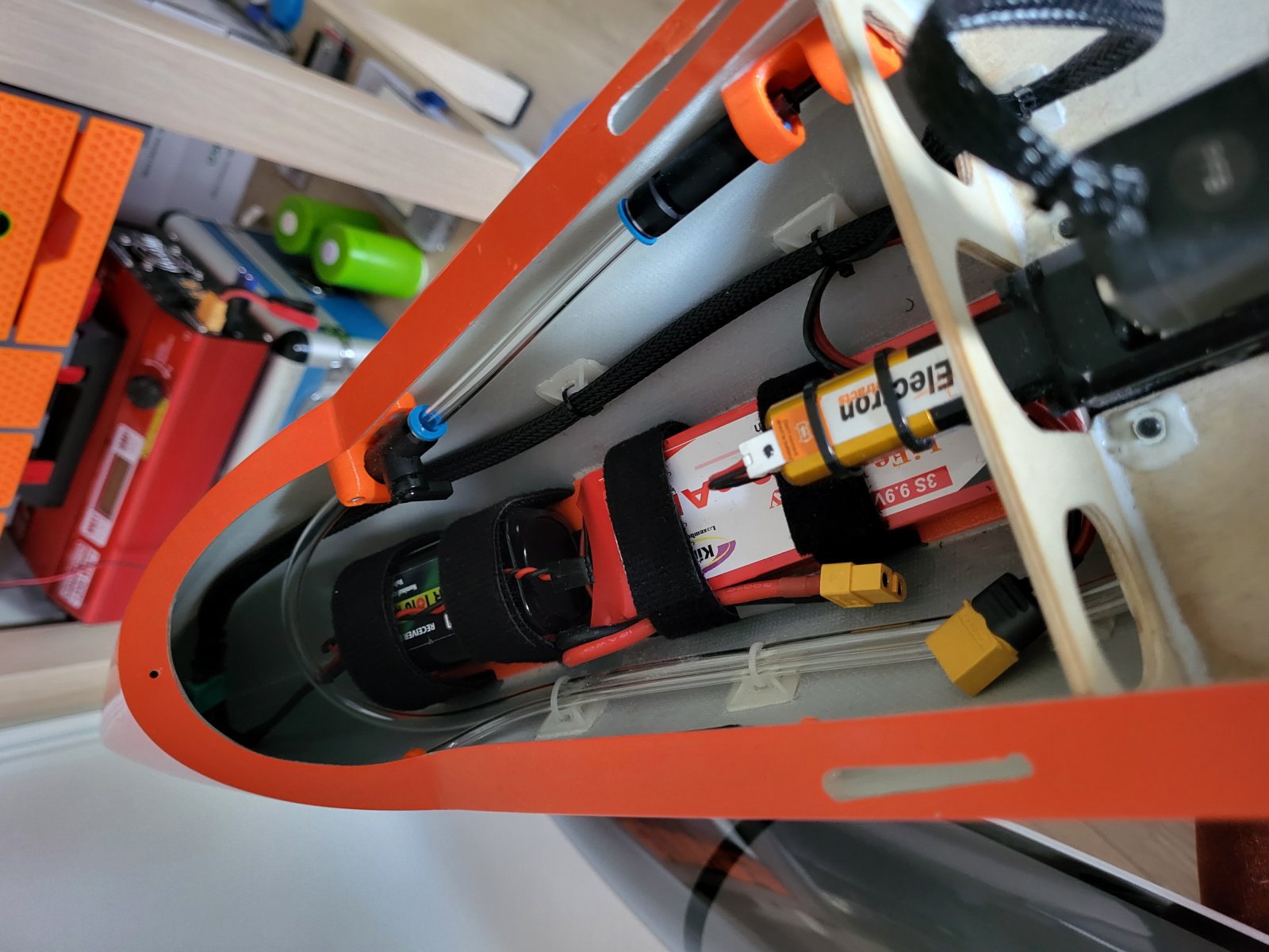

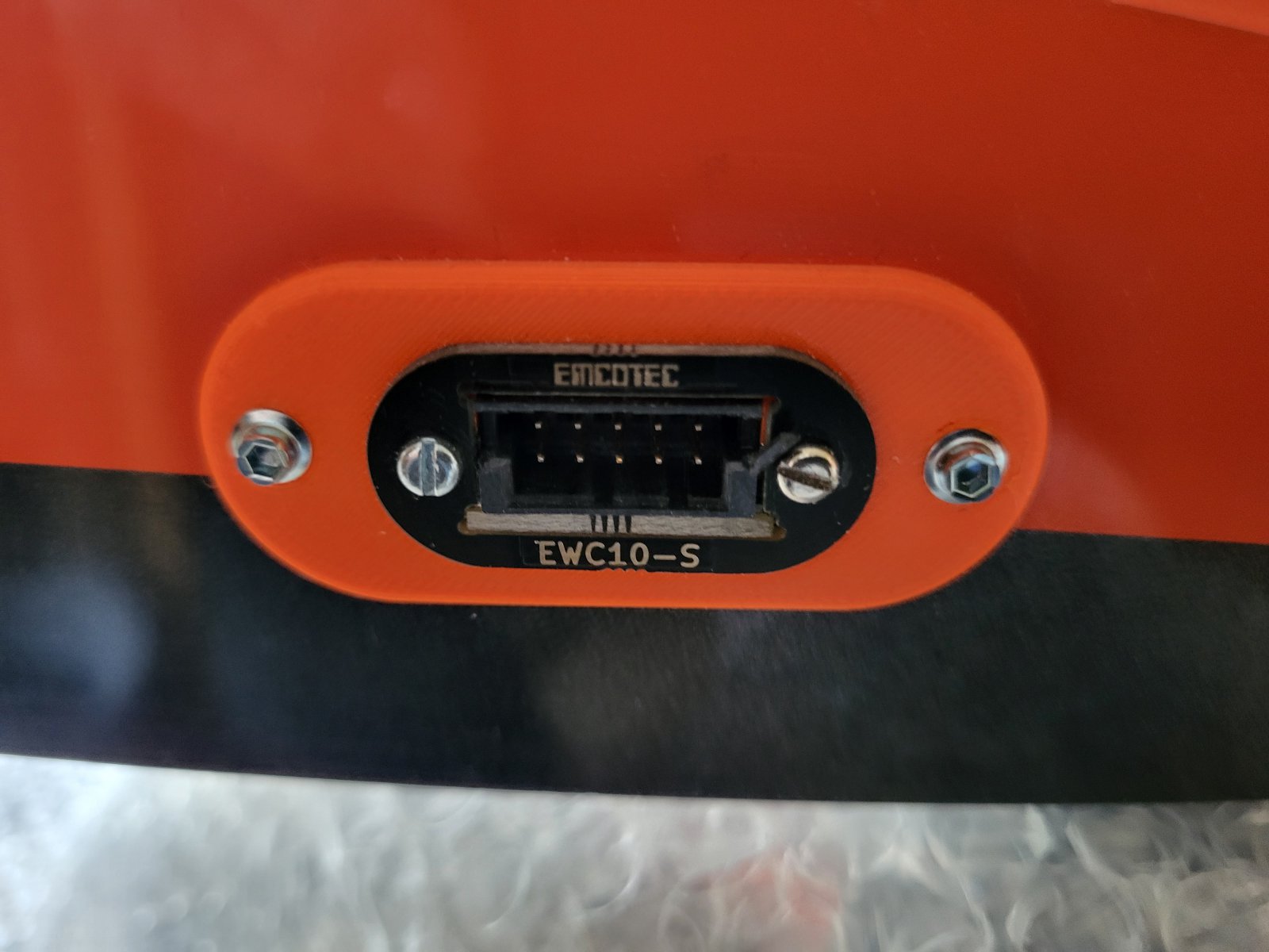

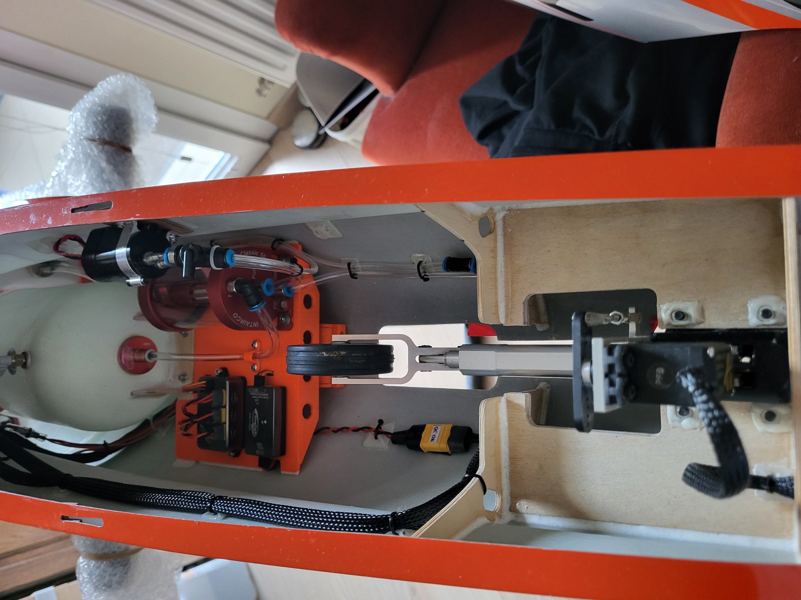

    Bonjour,
    une photo de ma configuration Carf Rebel 2m. Réservoir d'essence d'origine et 2 autres pour fumées. Beaucoup de pièces imprimées en 3D. Kingtech 142 G4. CG sur la face arrière de la clé de l'aile without any lead, 11kg avec uat plein.

    Cela semble bon!
