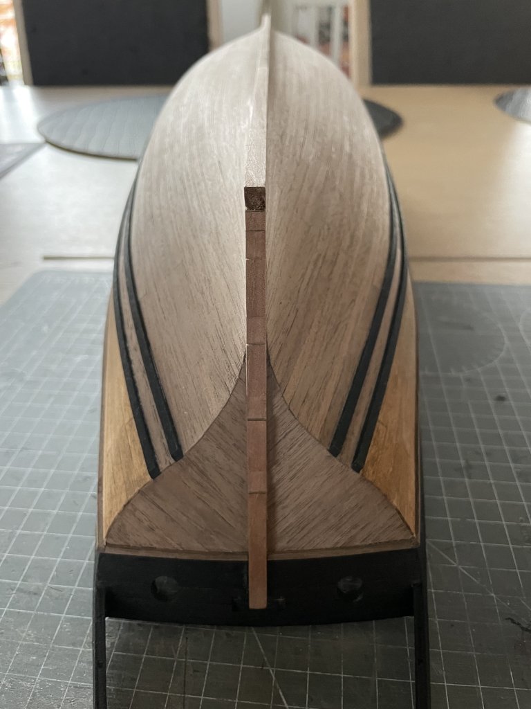

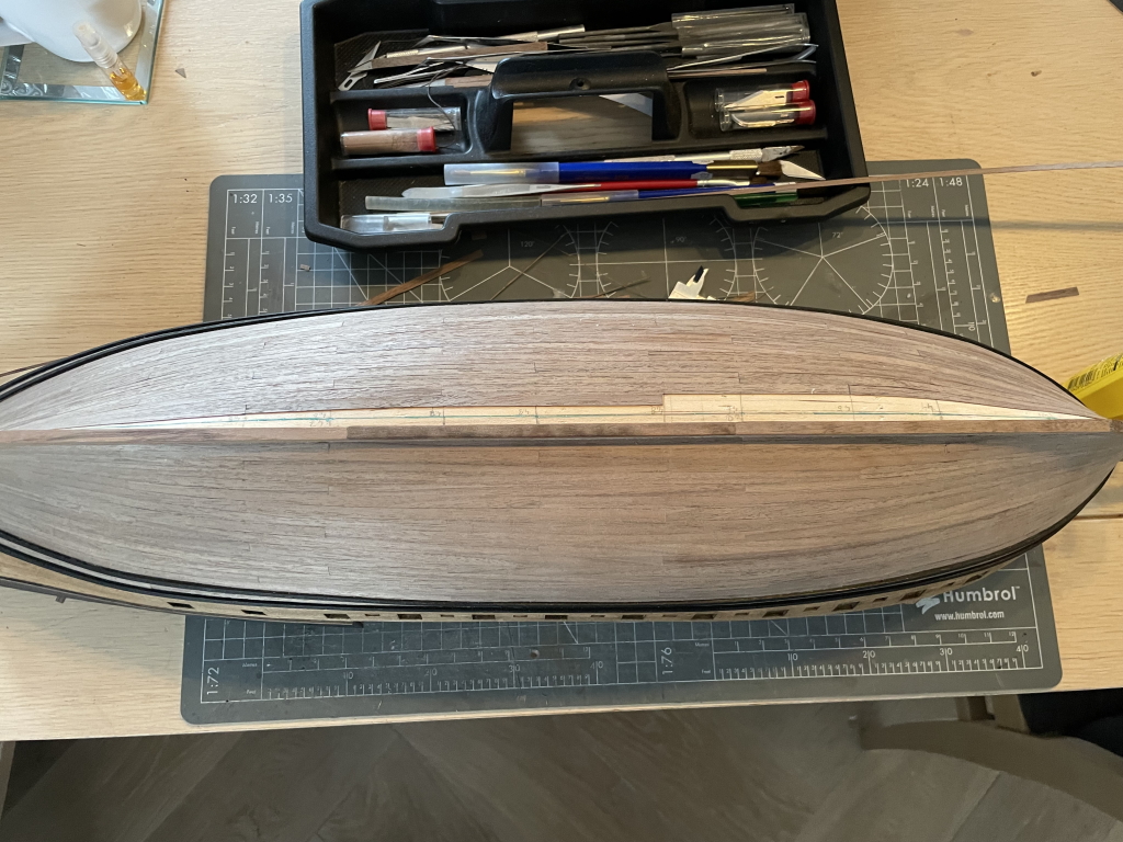

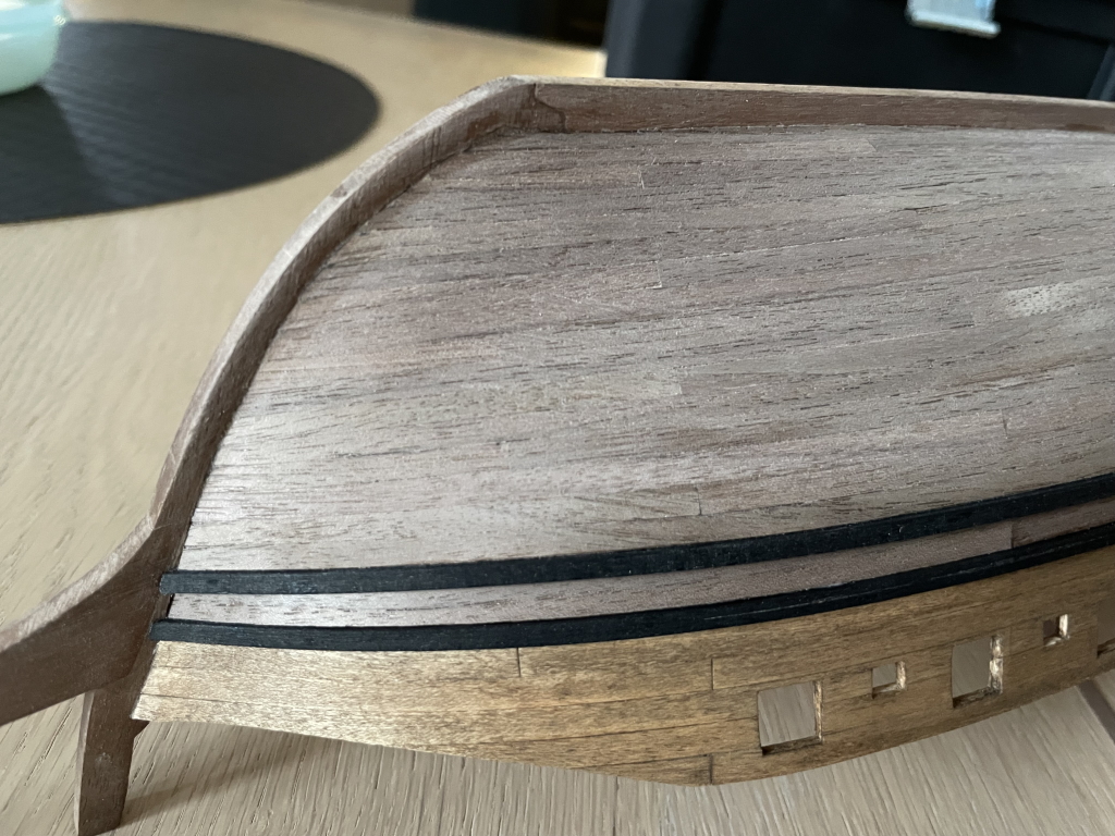

    Deel 2 - rompbeplanking (de andere helft)
    Goedemorgen luitjes, :bye:
    Het is nog wat vroeg als ik dit verslag voor jullie schrijf. Ik begin meestal al vroeg met werken (05:00u) en het gezinsleven start om 6:30u. Dat geeft mij 1,5 uur om specifieke dingen uit te werken waar ik anders niet aan toe kom. In dit geval het schrijven van dit verslag. Het wordt geen groot verhaal of lang verhaal met veel foto's, maar daar en tegen is het wel een mijlpaal in het bouwproces want de romp is helemaal dicht! :)

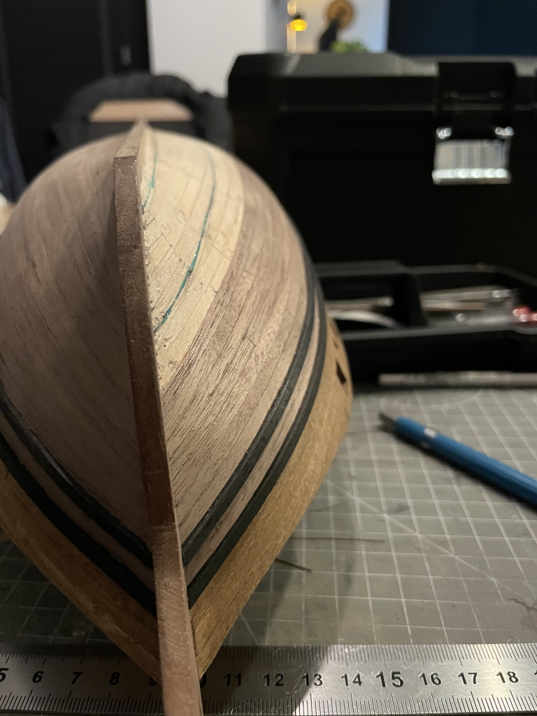

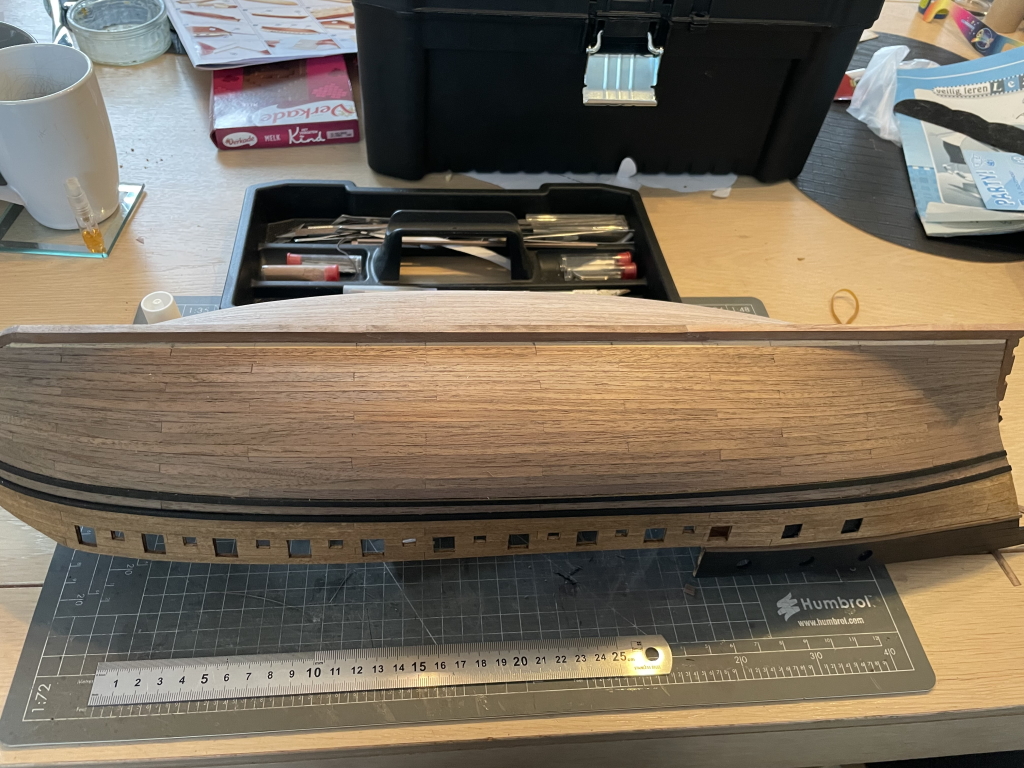

    Gelukkig had ik dit weekend wat tijd om ook bakboord te voorzien van een tweede laag.
    Zoals ik al eerder schreef is de rompbeplanking niet mijn meest favoriete bezigheid, maar de voldoening is er ook naar als de romp dicht is en het redelijk is geworden zoals je het van te voren bedacht heb. Goed, ik laat jullie niet langer in spanning en neem jullie mee in een korte fotoreportage.

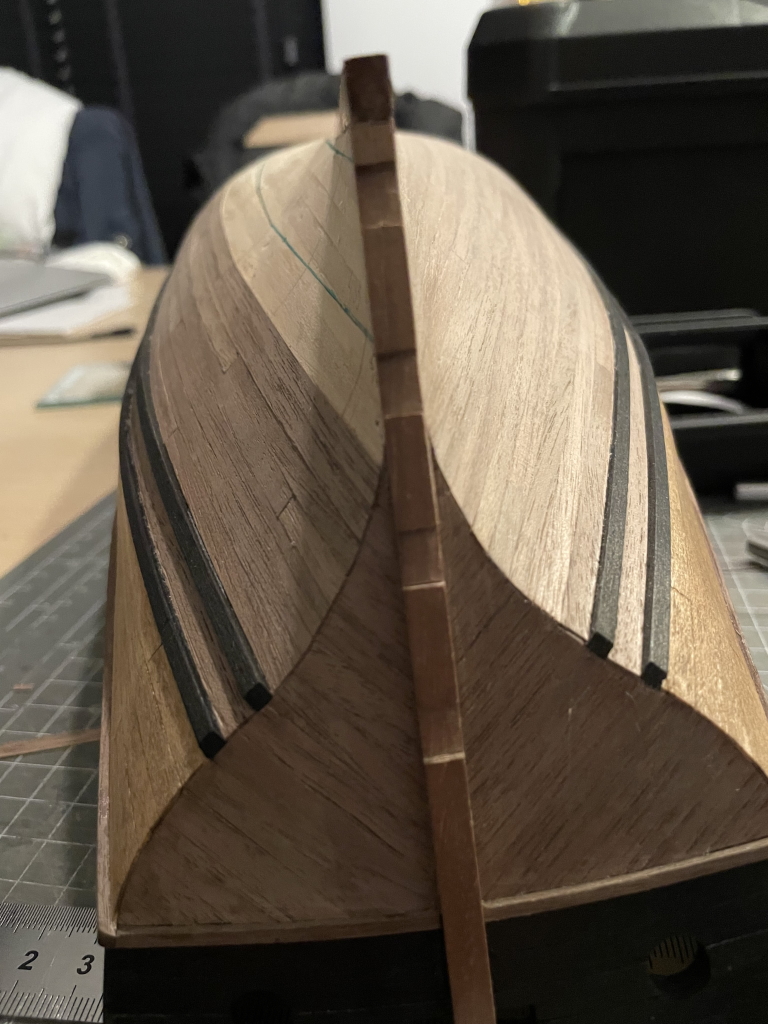

    Zoals bij de beplanking van stuurboord, wordt bij bakboord dezelfde stappen doorlopen. Het begint met het leggen van de eerste rijen om het eerste vlak op te vullen tot aan de eerste groene lijn, daarna na de tweede en dan het laatste vlak voor deze romp.
    Ook hier is het weer belangrijk om tijdens iedere strook in de lengte richting van de romp te kijken langs de gelegde strook. Het is van belang dat je langs de latjes kijkt om te zien of deze een mooie vloeiende lijn toont. Om die reden laat ik vaak foto's zien waarbij je van steven naar boeg kijkt of andersom om juist die lijn te tonen.
    We zijn dus onderweg. Verder naar de volgende lijnen.

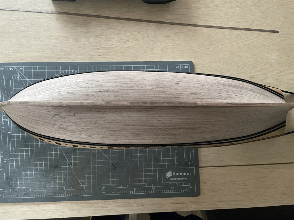

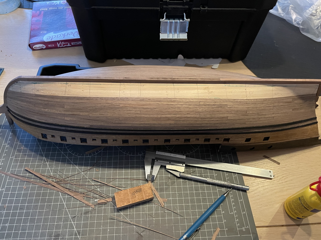

    We gaan dus snel verder...

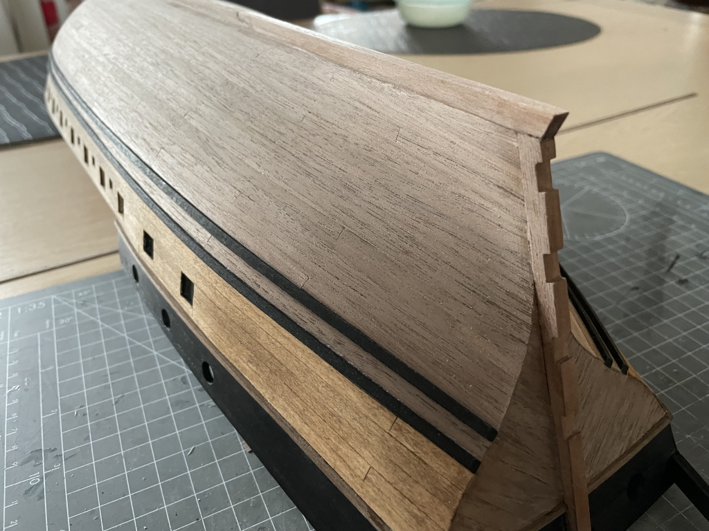

    Zo, de romp is dicht, geschraapt en heel lichtjes geschuurd. De romp wordt in een later stadium netjes gesealed met Danish Oil. Een van mijn favoriete afwerking / bescherming van het hout.

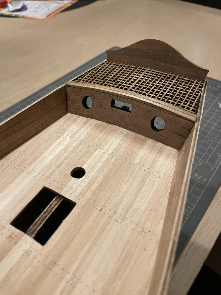

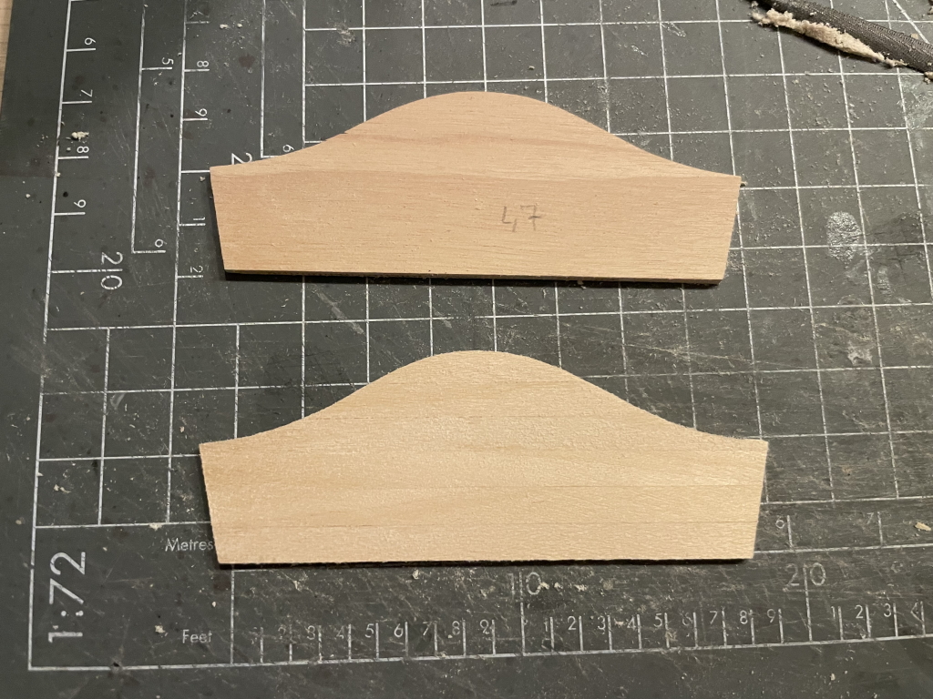

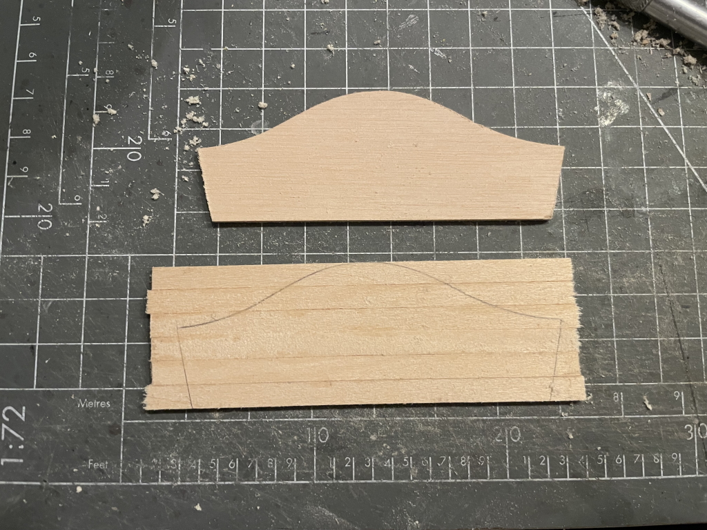

    Ik had nog wat tijd over en kom me ontfermen over de roosters aan het steven. Ook hier heb ik het e.e.a. veranderd. Ik heb ook het "witte" hout te voorzien van een beits om daarmee een wat authentiekere uitstraling te geven. De kleur is midden eiken.
    Voor wat scratchwerk vervang ik een multiplex stukje voor wat houten latten aan elkaar gelijmd.
    Daarna op het schip met de roosters ook geplaatst. Die roosters zijn een dingetje. Ze zijn erg hard en moeilijk te bewerken. Ik wilde de roosters persé een lichte bolling geven zodat ze netjes de vorm van de dekken volgt. Dit is redelijk gelukt. Op den duur moeten er nog afwerklatten geplaatst worden, die de kleine openingen aan de zijkanten zal wegwerken, maar dat is voor later!

    Niettemin heb je een mooie manier van beplanken door handig gebruik te maken van de denkbeeldige (potloodlijnen) centen.

    Ik gebruik gewone houtlijm van Bison, type D2. Niets bijzonders!
    Tja, het beplanken van een romp, hoe eenvoudig de vorm of hoe complex is voor mij een "leuke" uitdaging. Ik ga die uitdaging graag met mijzelf aan al moet ik bekennen dat ik het steeds weer spannend vind. Gaat het me lukken of niet. (op de manier dat ik zelf wil dan)
    Om antwoord te geven op jouw vraag, deze romp is niet super complex ook niet eenvoudig. Door met "denkbeeldige" centen te werken en dus evenwijdige vlakken te maken op een romp is het een kwestie van invullen. Het meeste tijd zit in de voorbereiding, de berekeningen, uitzetten van de "centen" en bepalen van de stroking. Daarna is het gewoonweg uitvoeren en veel van dezelfde handelingen doen.
