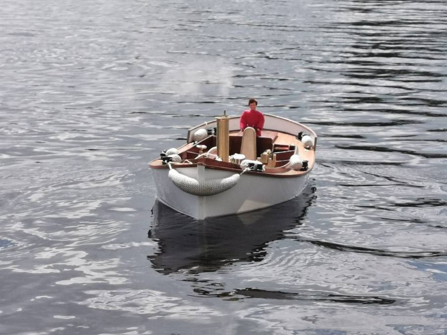

    Potter, brutus, HeliKoper en 1 andere persoon vinden dit leuk.
  6. brutus
    28.764
    Gave foto, dank je!
