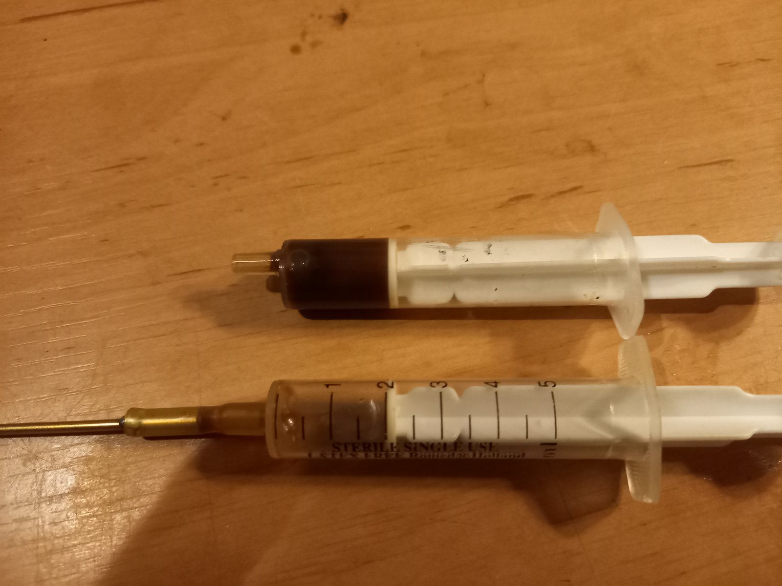

    Ik heb gisteren een uurtje gevaren en daarna 2 ml condensaat uit het smeertoestel gehaald.
    De hoeveelheid olie in het opvangbakje van de olieafscheider is érg lastig in te schatten maar zo op het oog léék veel minder. Erg verontrustend voor een pipo als ik, want: Waar blijft het dan???
    Dus gisteren zo goed mogelijk het water van de olie gescheiden, en vandaag zo goed mogelijk de olie opgetrokken in een spuitje om het volume te meten.
    Vrijwel op de kop af 2 ml...
    Pfffft, ik ben weer gerust
