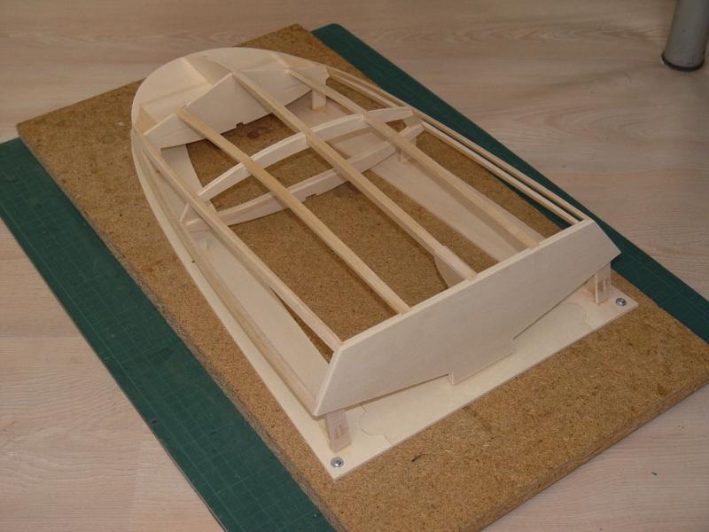

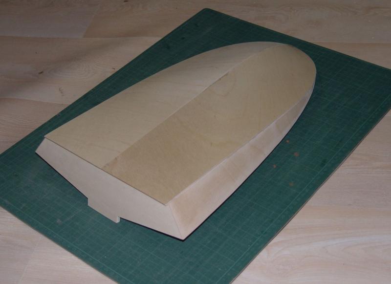

    Zo, toch nog gelukt:
    Ik heb sommige stringers uit 2 lagen moeten maken, vanwege materiaalbeschikbaarheid, maar ook omdat ze nogal complex gebogen moesten worden.

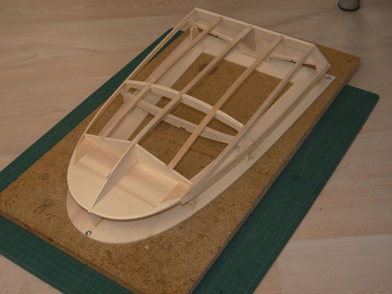

    Het begint al op een boot te lijken:

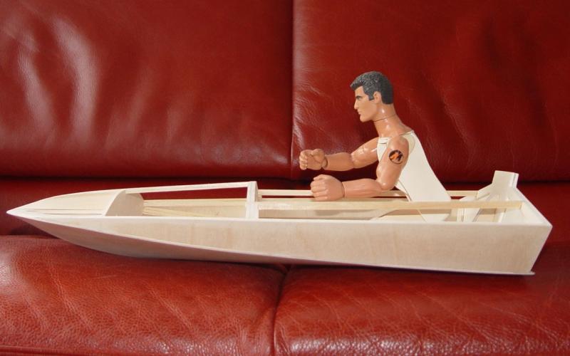

    Joe kan bijna niet wachten om er tegenaan te gaan!
    Maar eerst moet ik man en boot nog aankleden:)

    " Action man the greatest hero of them all !! "
    Eigenlijk zou ''joe'' een jaren '50 vetkuif moeten hebben.
    Boot werd er mooi.

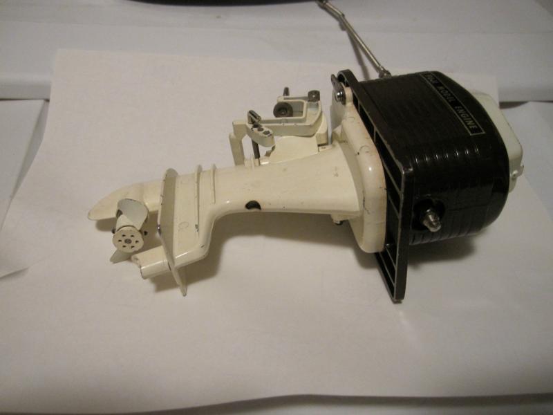

    Het volgende even voor degenen die de OSE buitenboordmotor hebben of willen aanschaffen. Vanuit het Duitse forum kreeg ik van Andy de waarschuwing dat de water in- en uitlaat op de motorsteun vastgelijmd zitten. Pogingen tot losdraaien resulteren in afgebroken nippels. Dat is bij hem dus al gebeurd, afblijven dus! :mad:

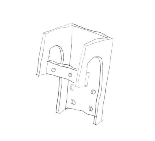

    Ik heb 0 ervaring met modelboten, maar zou het niet mogelijk zijn om een tijdelijke kleminrichting te maken, ongeveer zoals een echte bb vastgemaakt wordt? Hoeft niet schaal te zijn, als je de juiste hoogte bepaald hebt kun je de gaten op de juiste plaats in de transom boren.
    Zoiets bijvoorbeeld:
    Natuurlijk voorzien van de nodige beschermplaatjes om je mooie transom niet te verzieken.

    Dat is helemaal geen verkeerd idee Max! Hoef je pas te boren als je de definitieve plaats weet. Maar of zo'n klemplaat de boel stabiel genoeg vast kan houden?
    Mij schoot onderweg naar huis ook een idee door het hoofd. Als je nu een 4mm dik Aluminium plaatje tussen motorsteun en spiegel zet. In dat plaatje boor je een aantal gaatjes waar je M3 in tapt. De gaatjes op dezelfde afstand als de verstelgleuven in de motorsteun lang zijn. Dan kun je die traploos verstelbaar op het alu plaatje vastzetten. Als de M3 boutjes dan exact zo lang zijn dat ze niet door het alu heen prikken kun je het plaatje op de gemiddelde hoogte op de spiegel schroeven (eventueel met verzonken boutjes) en heb je als totaal een traploos in hoogte verstelbare motorsteun. En nog mooi plat ook. Ik ga eens even kijken .... ;)

    Dat idee had ik ook Lex, maar dan net even iets anders wat betreft de bevestiging van de outboard aan de plaat. Ik dacht aan een adapterplaatje tussen de spiegel en de outboard, die je aan de spiegel schroeft met daarin verzonken met de achterkant een paar boutjes in een sleuf links en rechts.
