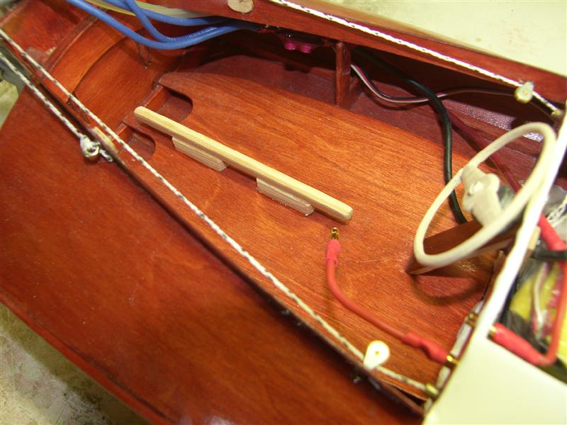

    ik heb ze nog niet in de shop de katrolletjes , maar eenvoudig bij aeronaut ik dacht E8 of zo voor 5stk
    stuurtouw heb ik een klos van liggen vliegertouw

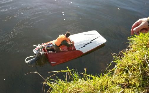

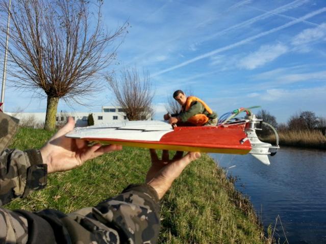

    Ok Vaarders en bouwers hier is ie de eerste Nederlandse 152VO racer , vandaag gevaren , en ging erg leuk, kan msg nog wel wat harder maar nog beetje trim ed en weer proberen
    235 - YouTube
    Laat weten wat je ervan vind
    Greets
    Robo

    Vaart leuk man, gefeliciteerd! :thumbsup: Hoeveel graad stuuruitslag heb je op de buitenboordmotor?

    Ha Robo, dat gaat super! Leuk dat vaargedrag met zo'n buitenboordmotor. Misschien zou je met wat fijn afstellen dat wippen er nog iets meer uit kunnen krijgen.
    De topsnelheid is niet zo belangrijk met deze bootjes, toch? Daarvoor hebben we de riggers, hydro's en cats. Van de zomer een meeting met de BB racers :)

    Ja er moet een en ander getuned worden hoek van de motor en idd wat meer uitslag denk ik , maar de servo kan niet meer moet dus de arm van de bb korten maar wel erg leuk
