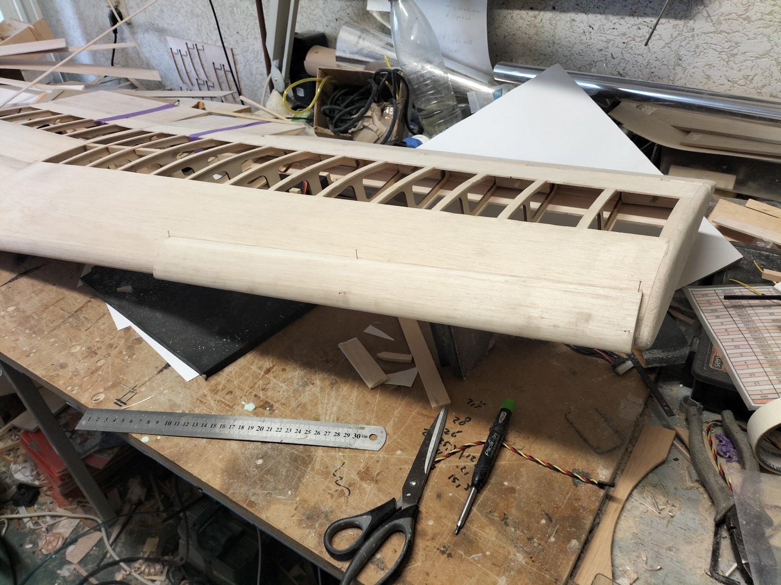

    26 jul 2019
    1.576

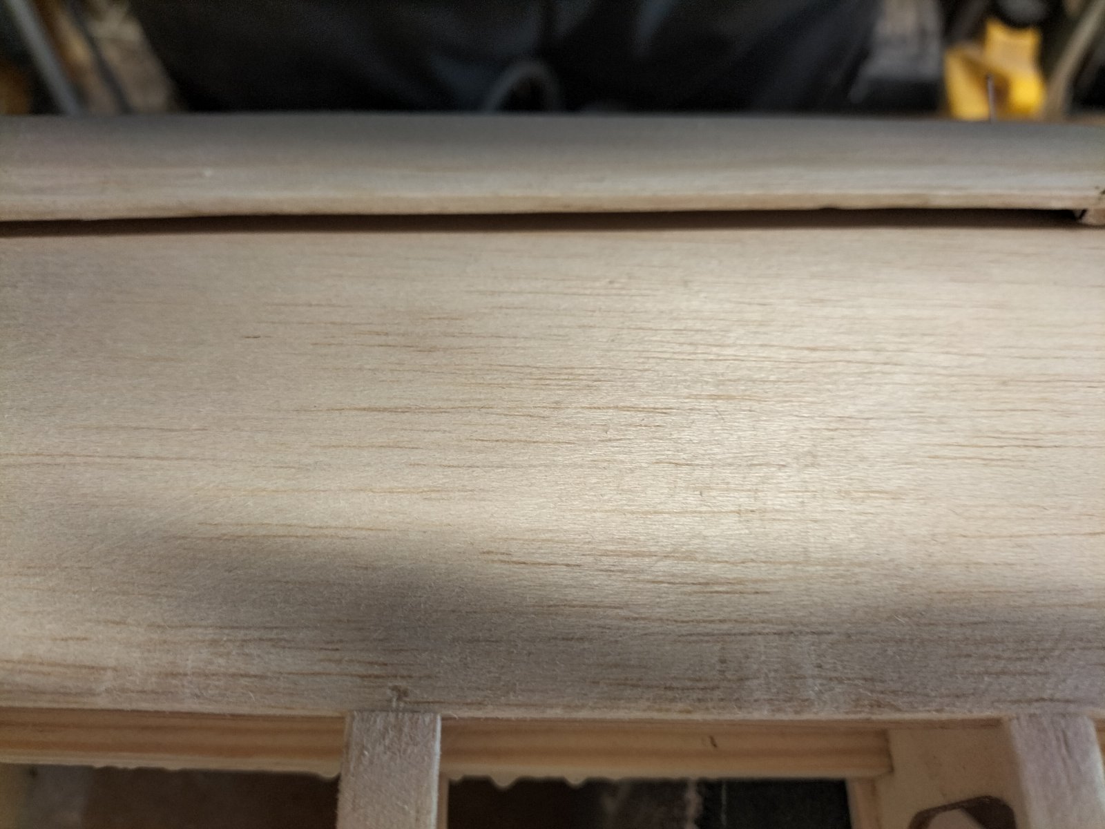

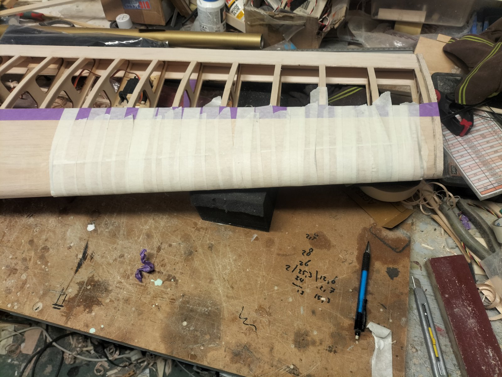

    Lijkt enkel tape ,maar daar onder zit een stapeltje van vier lagen 1 mm balsa om de Slats te vormen .
    ramses, Berrie, Sjef77 en 2 anderen vinden dit leuk.

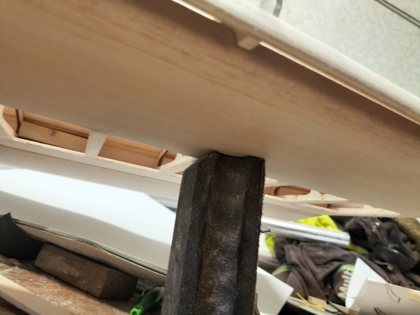

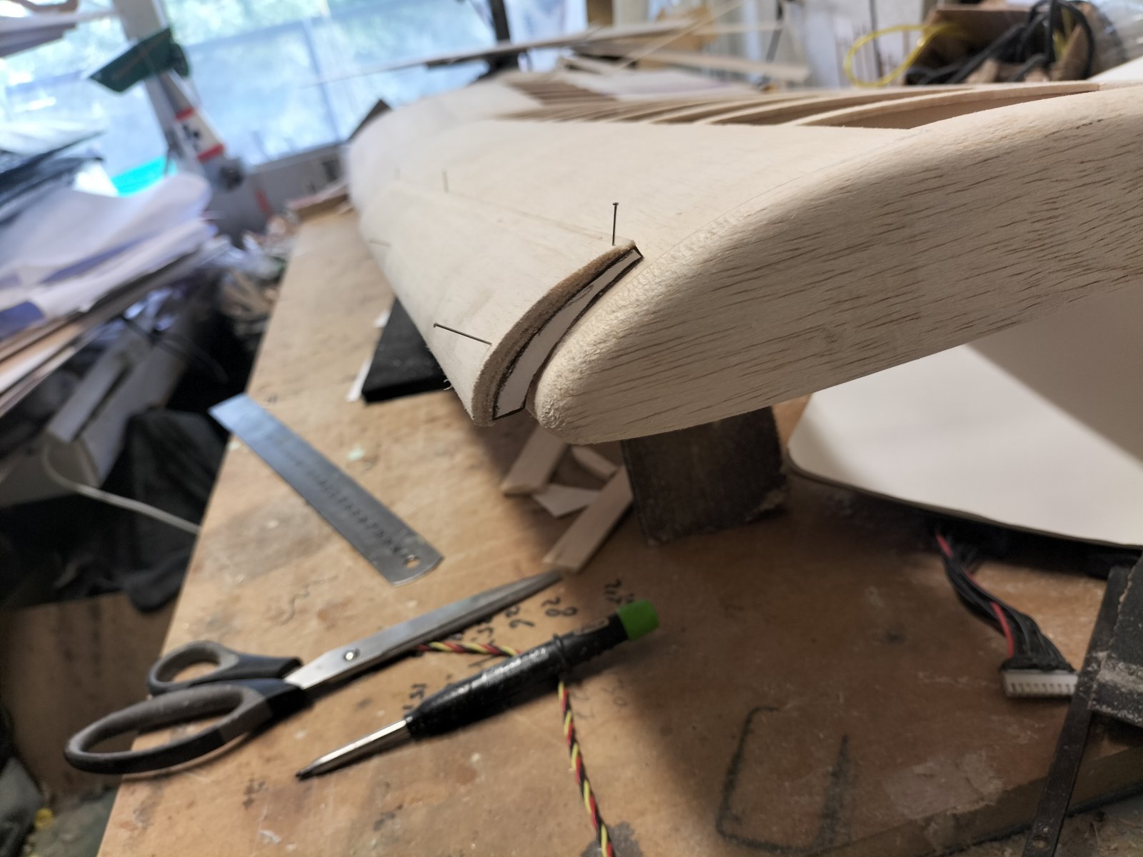

    Slats ,de spoilers voor op de vleugel die er voor zorgen dat bij langzame vlucht de luchtstroom over de vleugel gestuurd wordt waardoor het toestel nog later overtrekt .
    Ik heb ze functioneel gemaakt . Beginnend op hart neuslijst met een start opening van 9 mm en een eind opening van 3 mm . IMG20240530200324.jpg IMG20240530200319.jpg IMG20240530200335.jpg IMG20240530200329.jpg

    Bij dit originele toestel zitten ze vast .
    Bij verandering van invalshoek in de vlucht zoals een landing en moment van flairen. Zorgen ze er voor dat de luchtstroom toch op je vleugel blijft . Maar de hoofdfinctie is het vergroten van de lift factor .

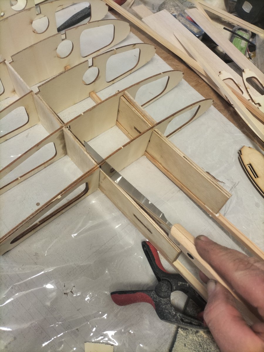

    Bezig met de rechter vleugel . Zelfde als links naar dan in spiegelbeeld . IMG20240613194042.jpg
