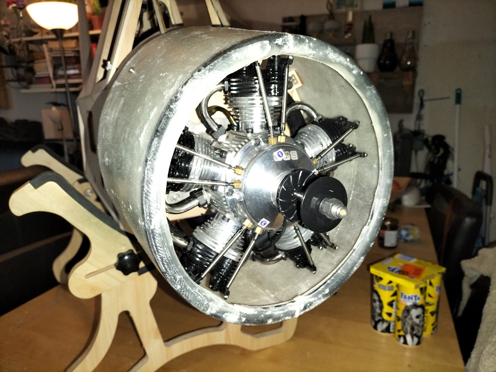

    Al een tijdje niks nieuws te melden .
    Er is een mal gemaakt door rc Europe van de plug voor de motorkap .
    Echter Sebas is erg druk ,heel druk . En dat begrijp ik volledig . Ik ben dan ook geen zeurende klant .
    Helaas was de epoxy voor de mal te oud en daardoor is de eerste kap mislukt .
    Nu zou ik zelf van de plug een kap kunnen halen ,maar dit toestel gaat in productie en dus is de kap uit de mal belangrijk qua pasvorm .
    Tevens heb ik de kap nodig om de motor te plaatsen en om daarna het cg te controleren .
    Dus heb geduld ,het komt goed.

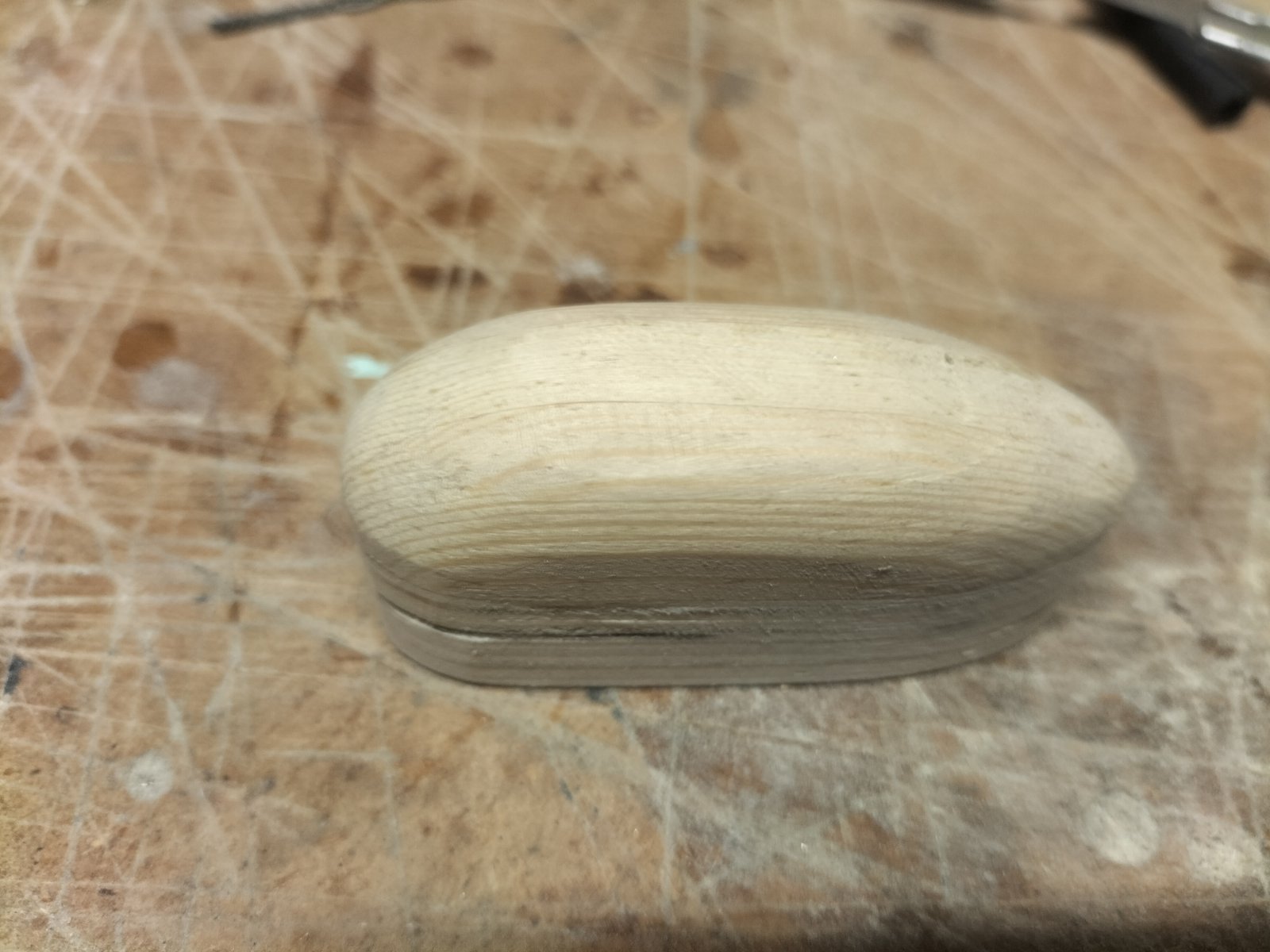

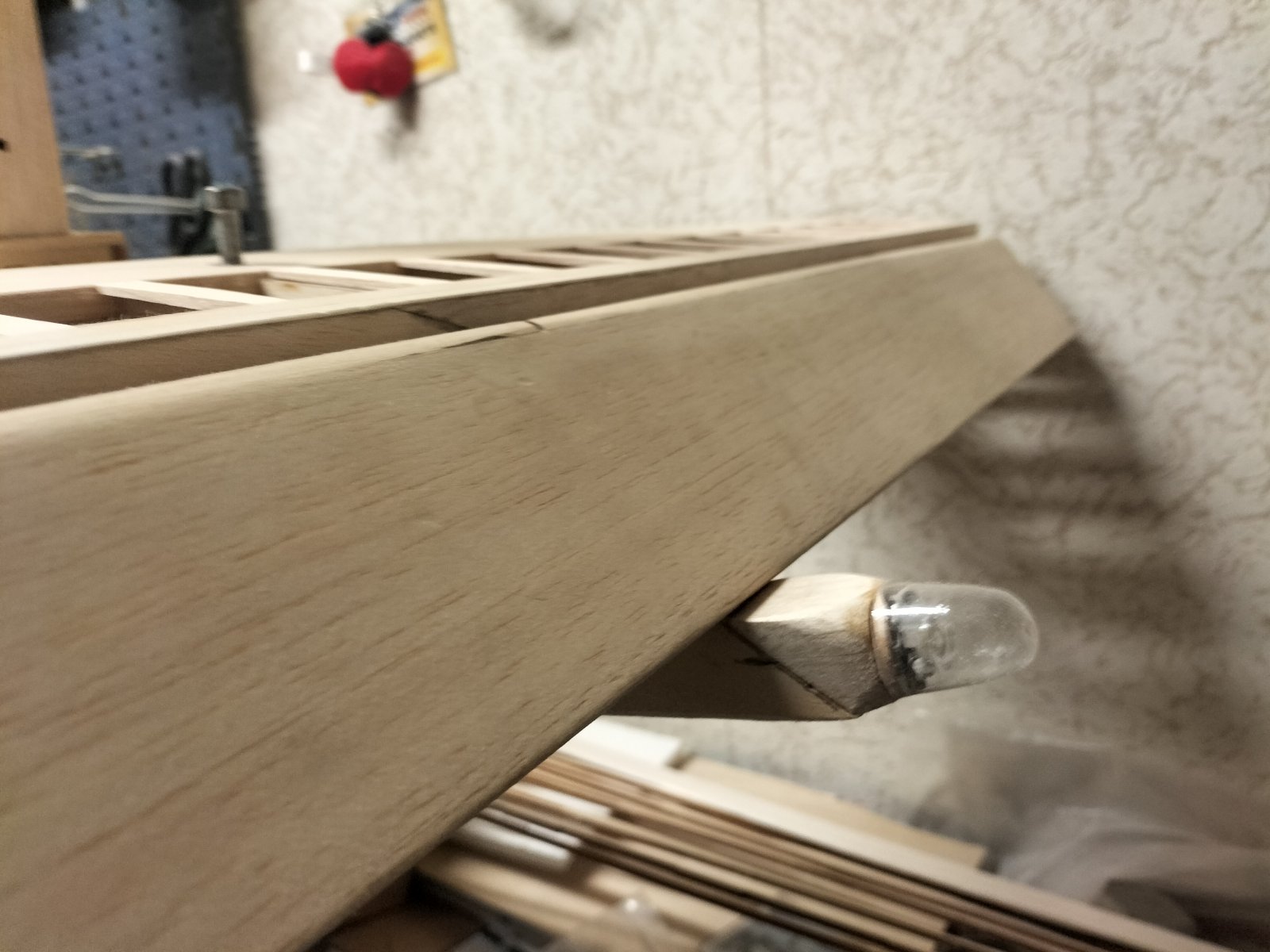

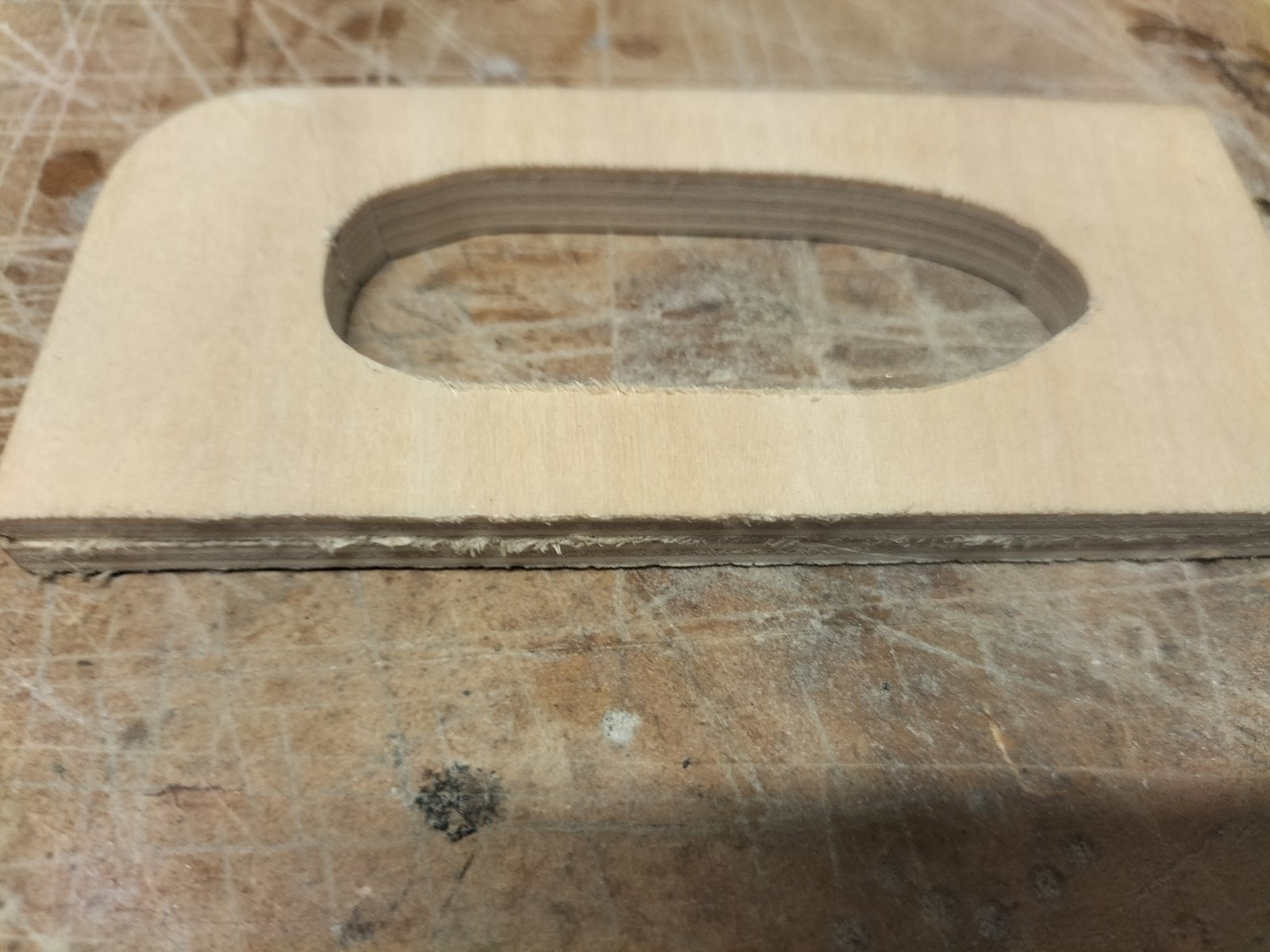

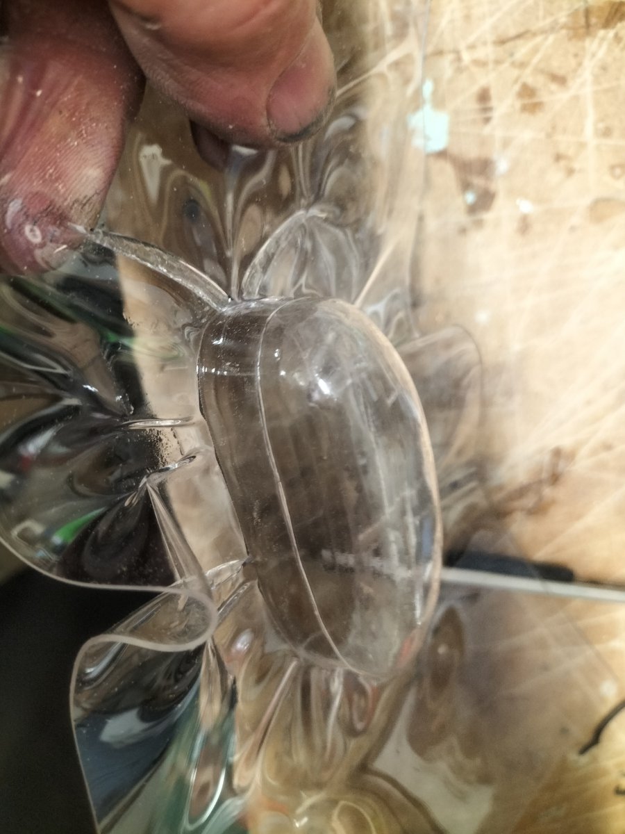

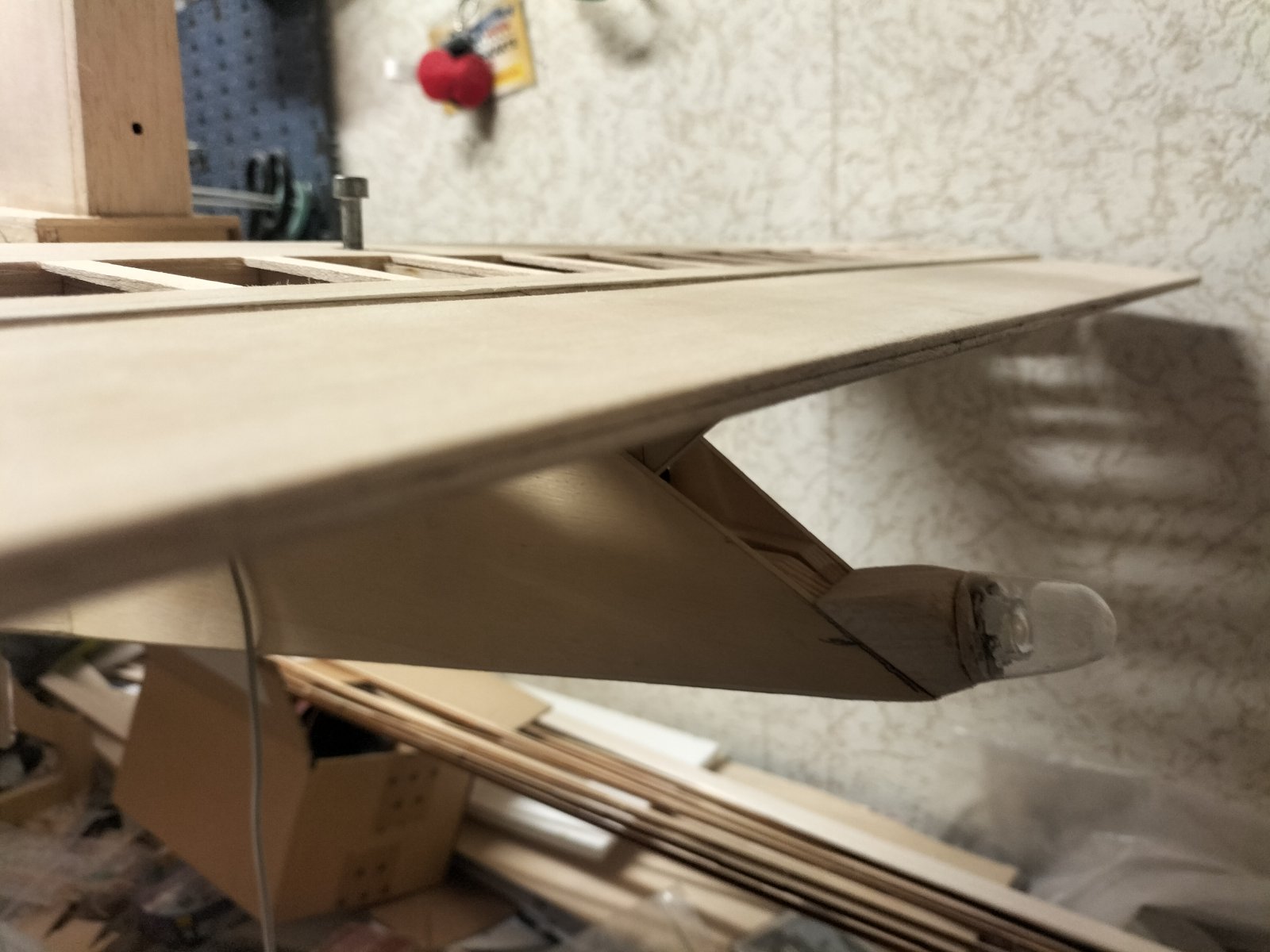

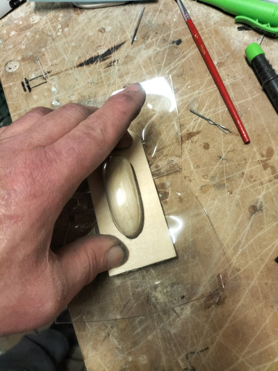

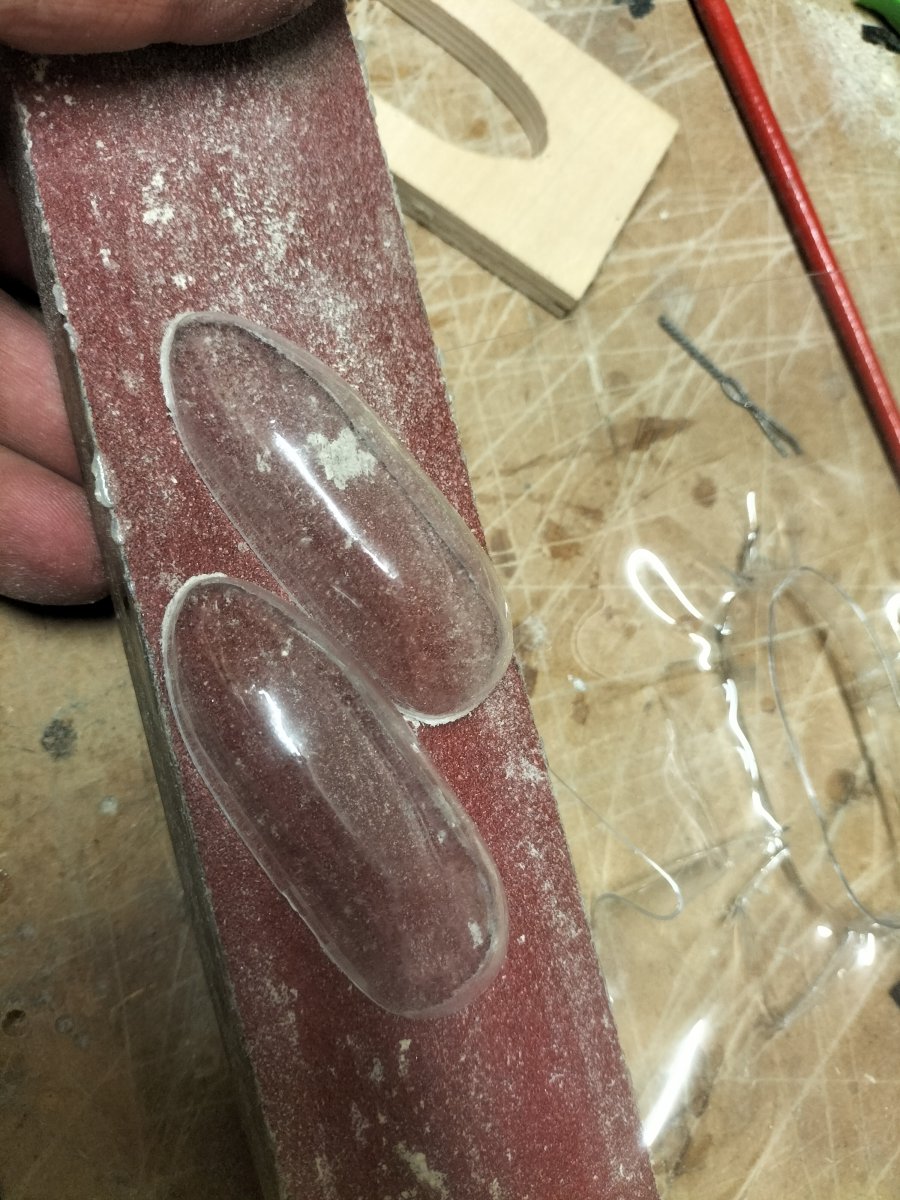

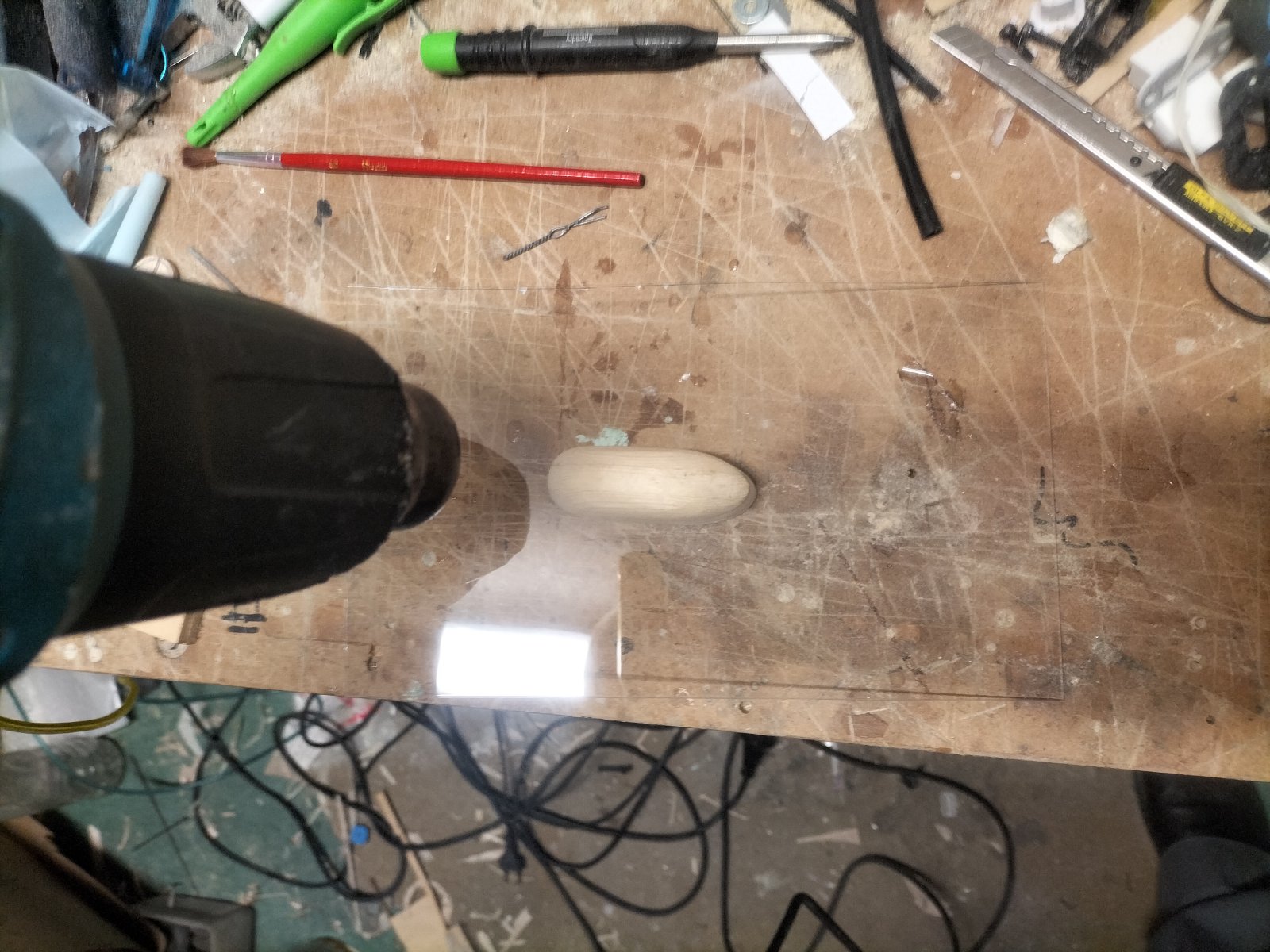

    Even zoeken bij unilight deed mijn potemonai van schrik dichtknijpen . Wat verder zoeken en ik vond wat wat mij aanstond .
    Natuurlijk moet je dan creatief worden om de kappen te maken IMG20241112191930.jpg IMG20241112191940.jpg IMG20241112192040.jpg IMG20241112192204.jpg IMG20241112192439.jpg IMG20241112192503.jpg IMG20241112192723.jpg
    En dat was het weer voor vandaag .

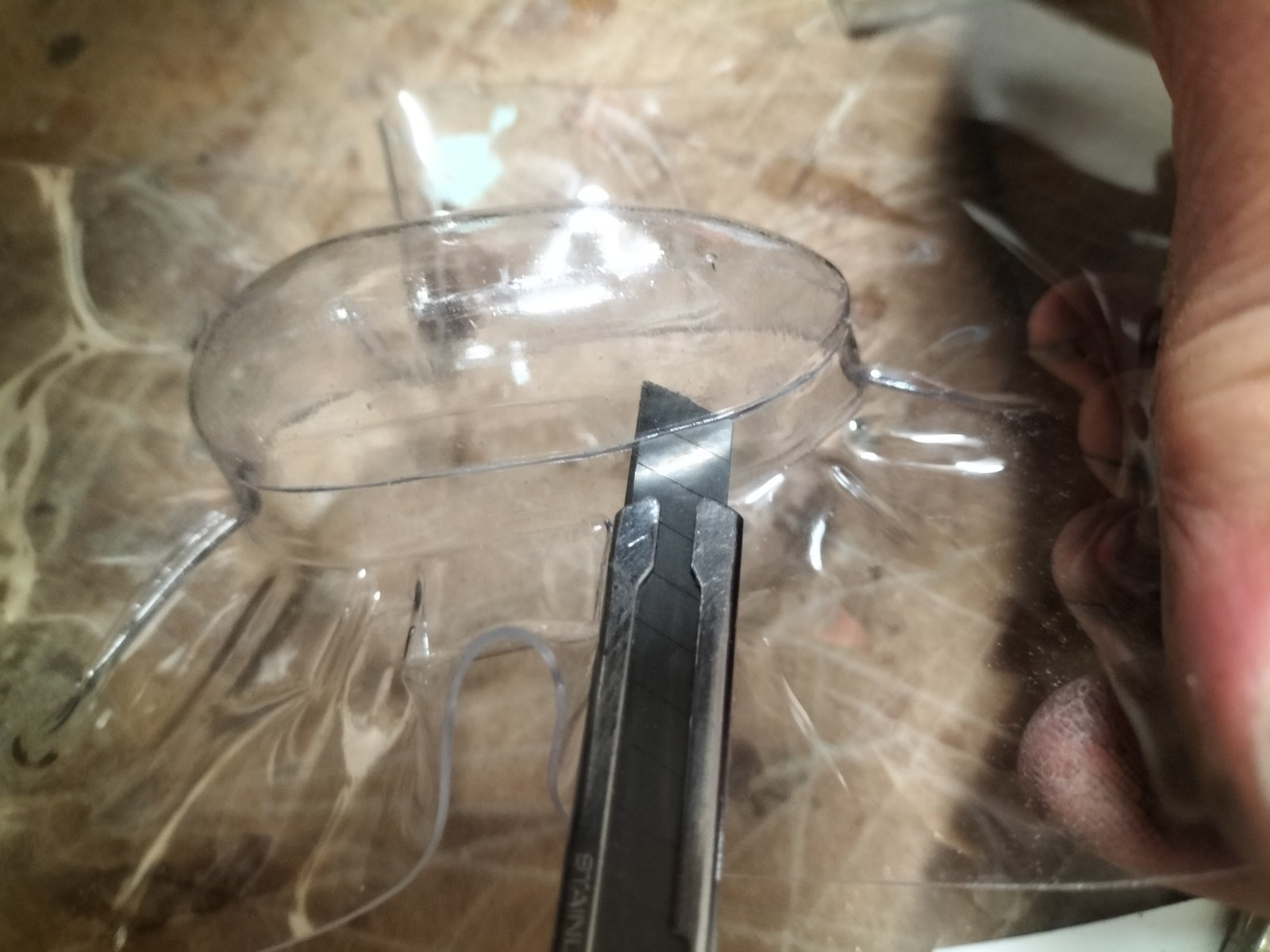

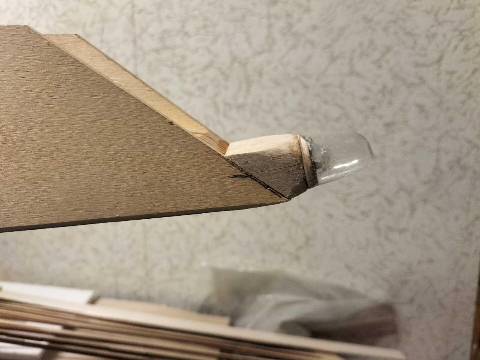

    Volgens het Elfde principe het anti collision light gemaakt . IMG20241113192707.jpg IMG20241113192834.jpg IMG20241113192830.jpg
    ramses, Kjel Postema, Rene Neefe en 5 anderen vinden dit leuk.

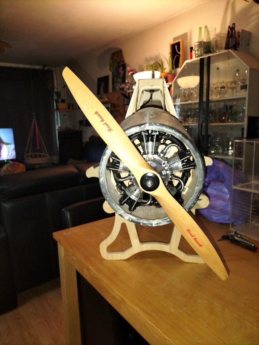

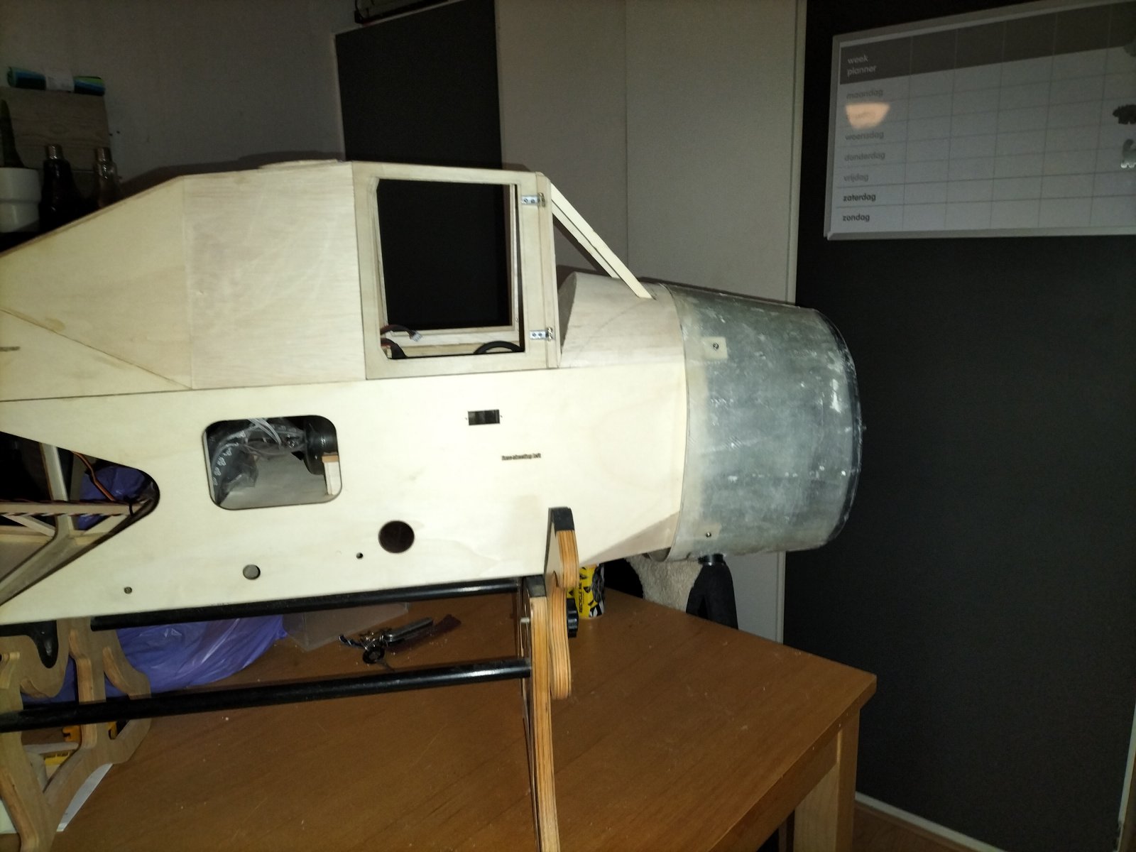

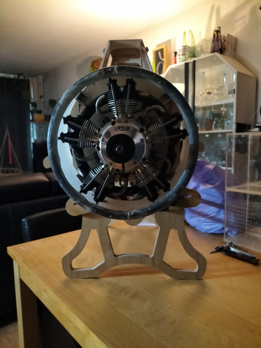

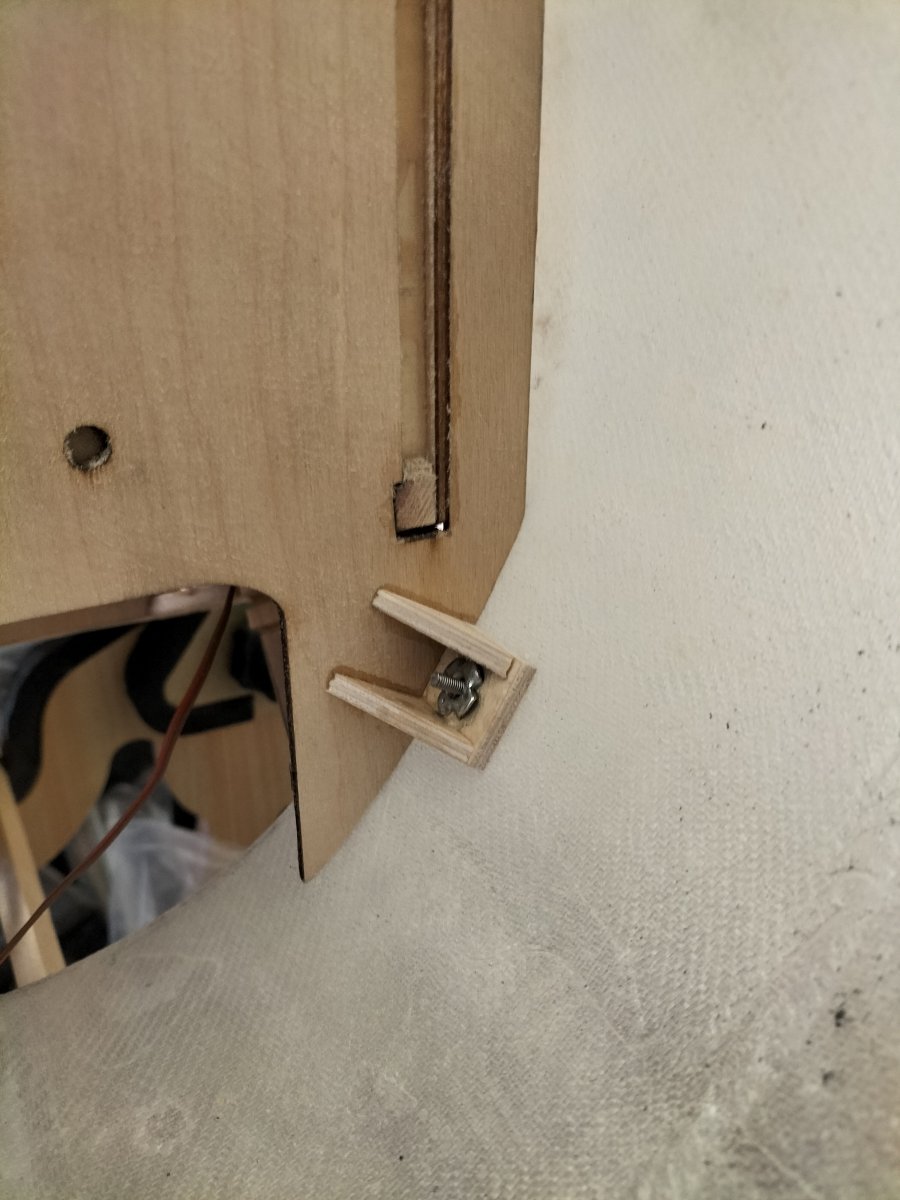

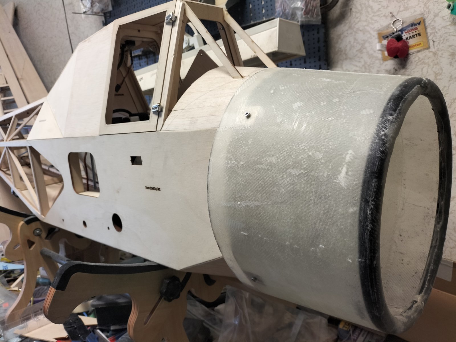

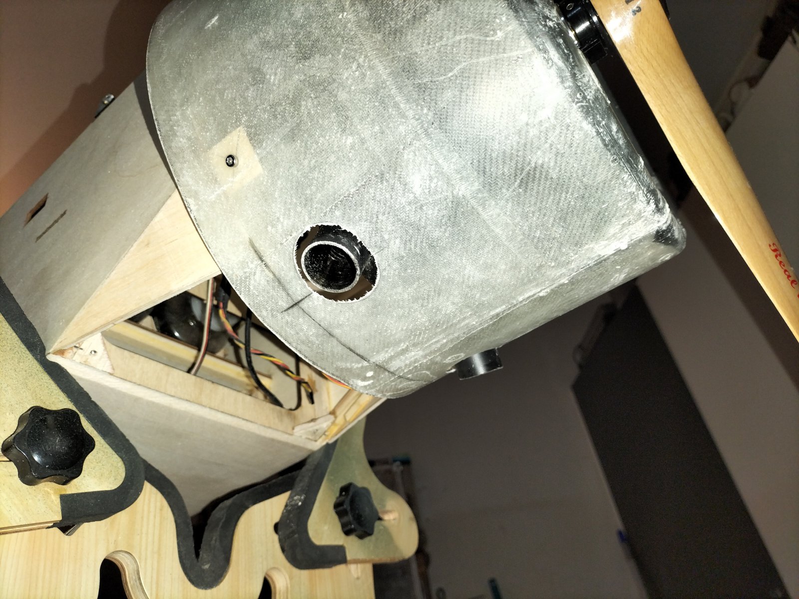

    De motorkap opgehaald en gelijk de kerstster op zijn werkplek gezet . IMG20241116123511.jpg IMG20241116123531.jpg IMG20241116151625.jpg IMG20241116151641.jpg IMG20241116151703.jpg IMG20241116151904.jpg IMG20241116151923.jpg
    ramses, Rene Neefe, Thedo en 8 anderen vinden dit leuk.
