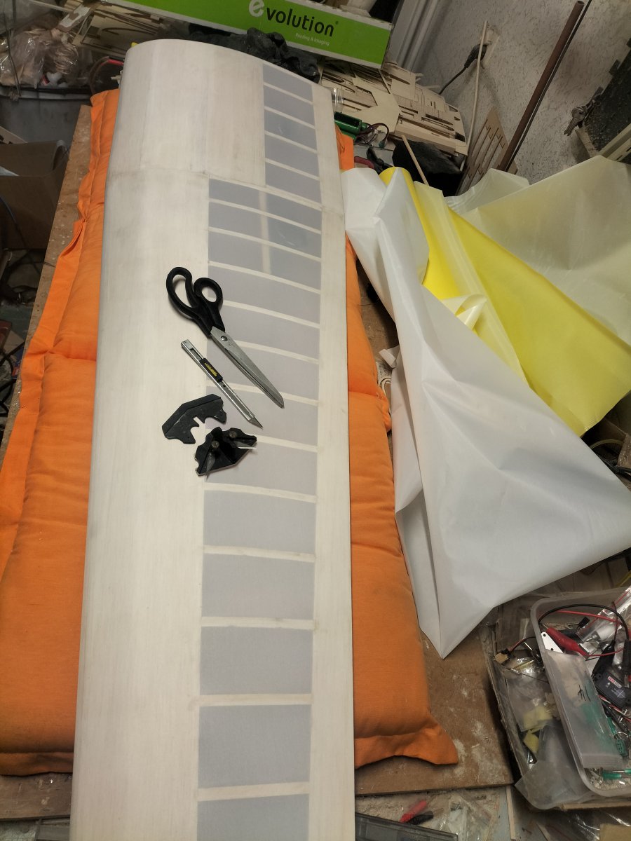

    Ik weet niet of je het gaat doen maar ik lag altijd een verhuisdeken o de werkbank om krassen en deuken te voorkomen.

    Ik gebruik een stoelkussen van een camping stoel .

    Nog beter.

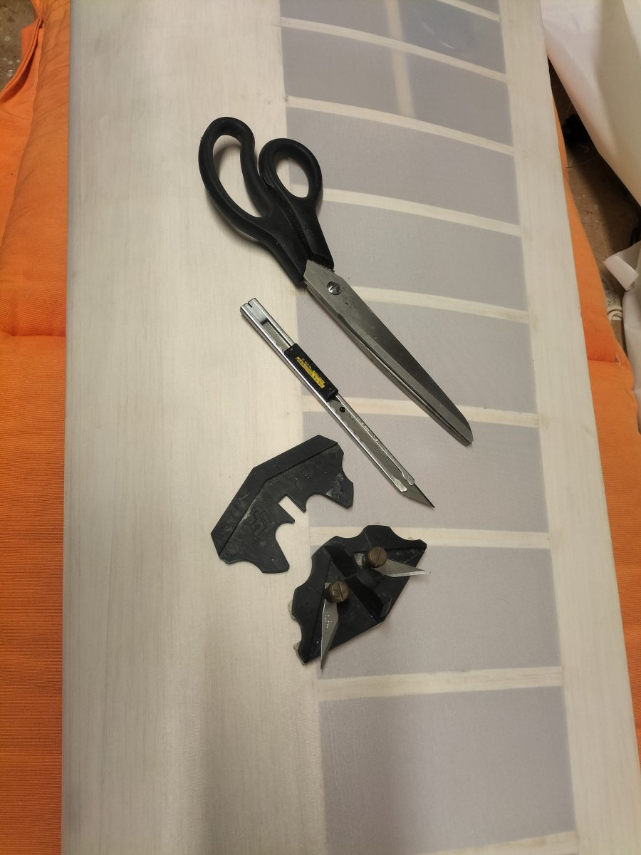

    Toestel is weer kaal . Morgen de werkbank weer opruimen en de strijkbout ontstoffen .

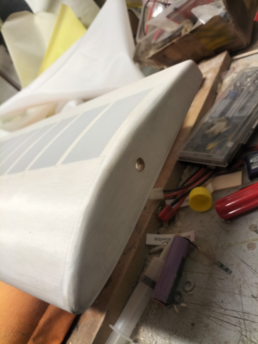

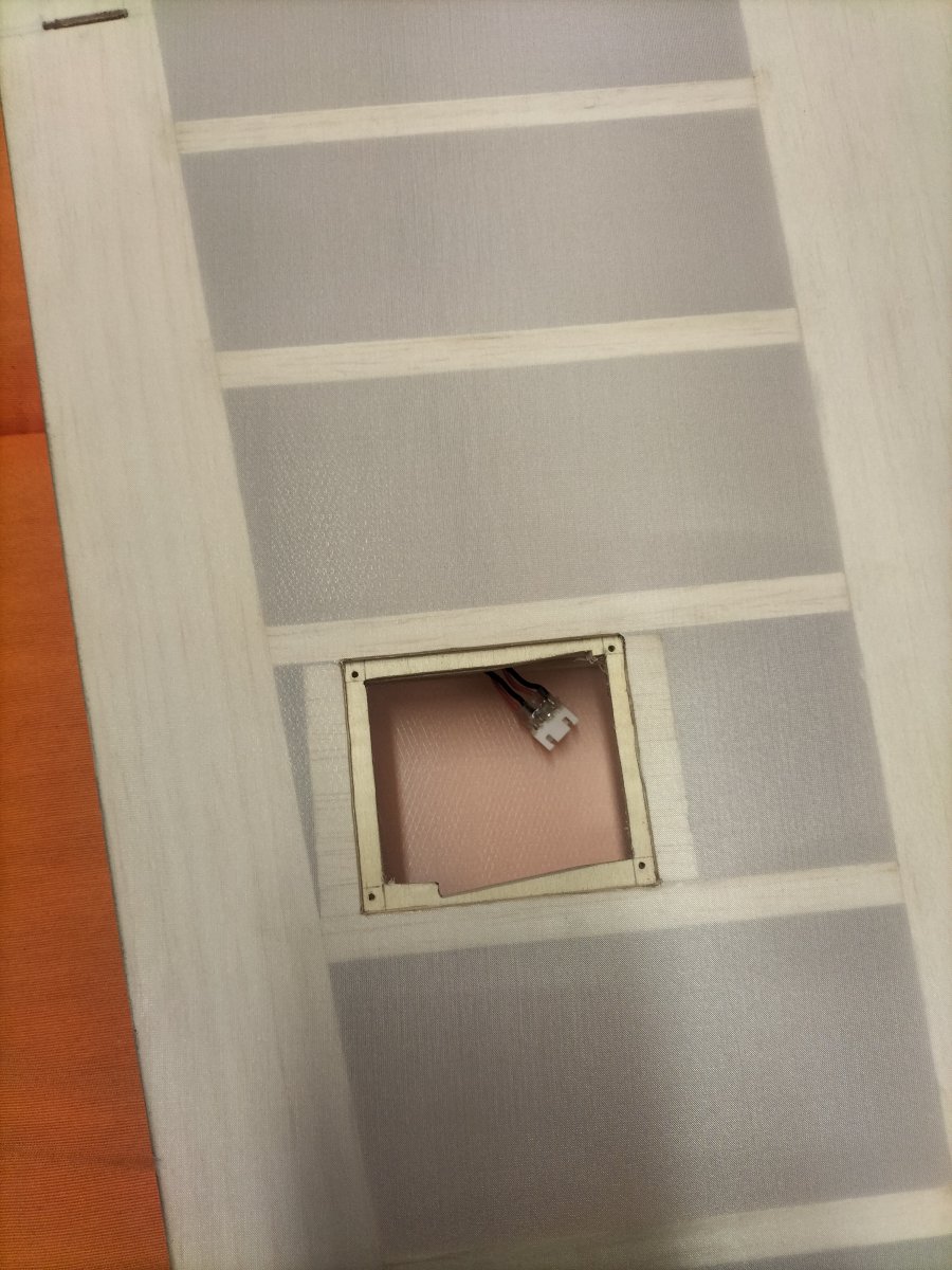

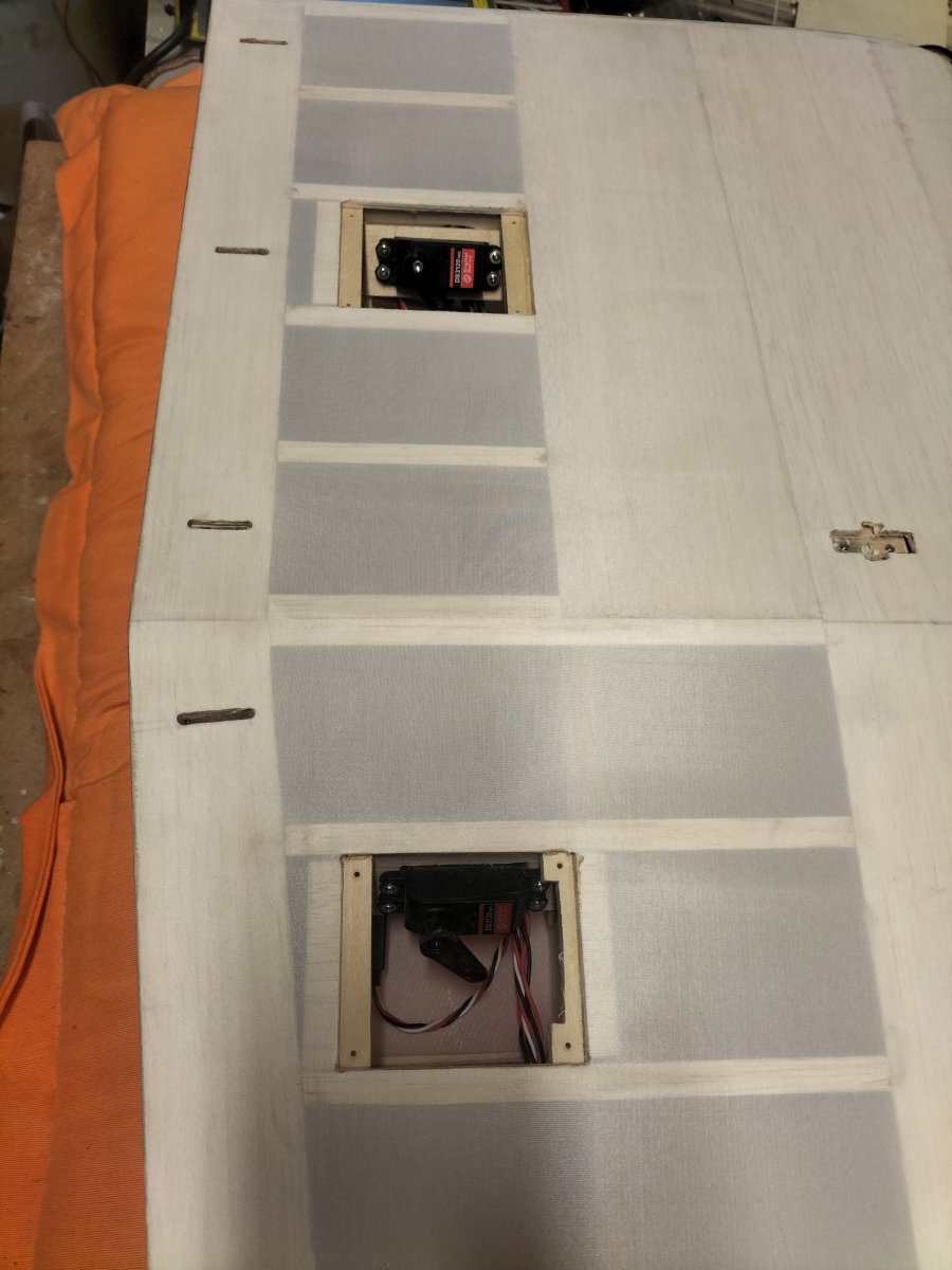

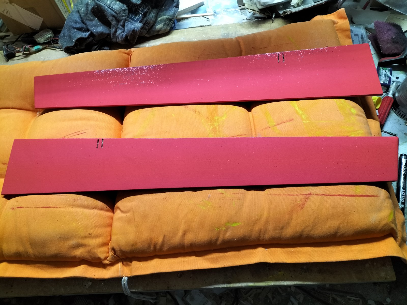

    Scale cover ,het blijft voor mij de fijnste bekleding om te gebruiken . IMG20241213191418.jpg IMG20241213191423.jpg IMG20241213191433.jpg IMG20241213191504.jpg IMG20241213191509.jpg

  8. Nogravity
    Nogravity
    22 okt 2019
    282
    Nieuwegein
    Hoi Serge,
    Ziet er mooi uit!
    Wat is dit voor materiaal en hoe breng je het aan?

    Dit is scale cover van smt Struijk . Je brengt het gewoon met de folie bout aan .dit wordt ook gebruikt op ultralights . Het hecht ook zeer goed op metaal en triplex . Gewicht is 90 gram per vierkante meter . Rol komt op 73 cm breed en kost een 12 euro per meter .

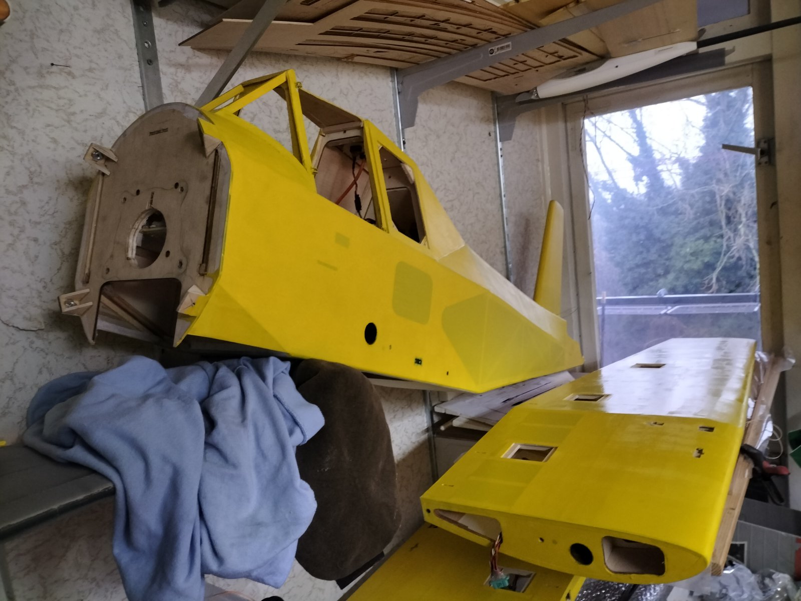

    Romp met kielvlak , Stabilo en vleugels zitten de bekleding . Morgen zijn de roeren aan de beurt .

    Ik weet niet of ik er overheen gelezen heb maar welke behandeling krijgt het verder?
    Berrie vindt dit leuk.
  14. serge pot
    serge pot Forum veteraan
    20 feb 2009
    7.841
    Ede
    Zoals gebruikelijk bij mij althans ,of de verfspuit of de lakroller met watergedragen lak voor buitenkozijnen . Is zelfs benzine bestendig .

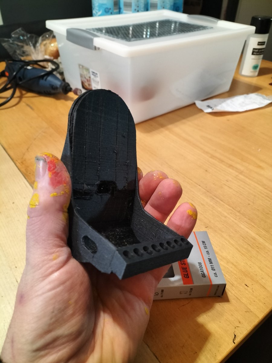

    Na het bekleden ,de eerste streken verf er op gezet . Ondertussen loopt de printer voor de cockpit details . IMG20241215153336.jpg IMG20241215153345.jpg IMG20241215155833.jpg

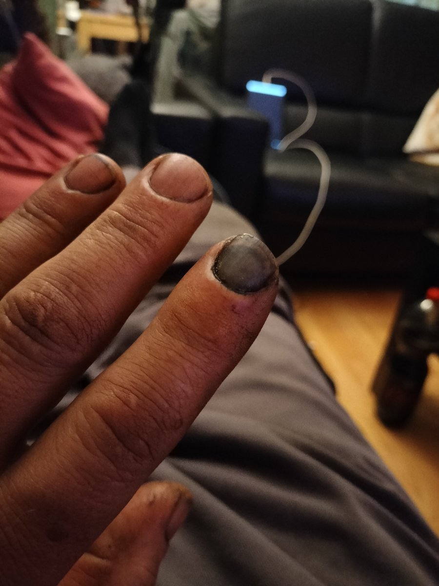

    Afgelopen maandag voorkomen dat een stalen plaat wat harder viel . Gevolg een dikke kloppende vinger die voor het fijne werk niet echt te gebruiken was . Les voor de volgende keer is dus een een vinger van een collega gebruiken .......
    Afgelopen week dus eigenlijk niks gedaan .

    Dat is behoorlijk auw:eek:
    Als dat gebeurt, een KLEIN gaatje in je nagel boren, dan kan de druk weg (met een sproeier boortje, en niet onder de kolomboormachine zoals een collega van mij ooit deed)...:hammer:

    Inderdaad de pijn vloeit dan gelijk weg een aparte gewaarwording.
    Ik deed het door het boortje tussen mijn duim en wijsvinger te draaien.
    Net voor je er ben wil hij happen dan nog ietsje draaien.
    Dan komt er een druppel bloed en weg is de pijn.
    De dokter doet het met een hete naald.

    Ik pak de accutol met een 1mm boortje. Het is effe eng, maar zelfs als je door schiet met boren is het absoluut de moeite waard!
