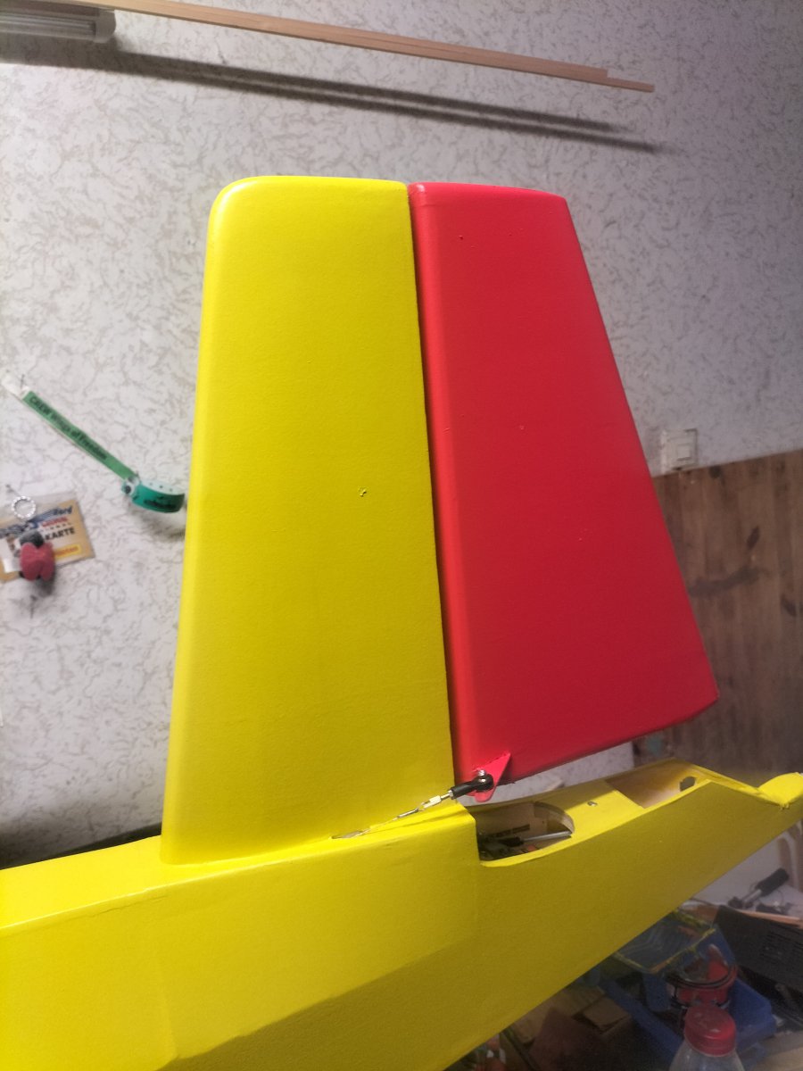

    Na de verf komt assemblage .
    IMG20241221132543.jpg IMG20241221132552.jpg IMG20241221150046.jpg IMG20241221150052.jpg IMG20241221150102.jpg IMG20241221150108.jpg IMG20241221150114.jpg IMG20241221150119.jpg IMG20241221163003.jpg IMG20241221163013.jpg

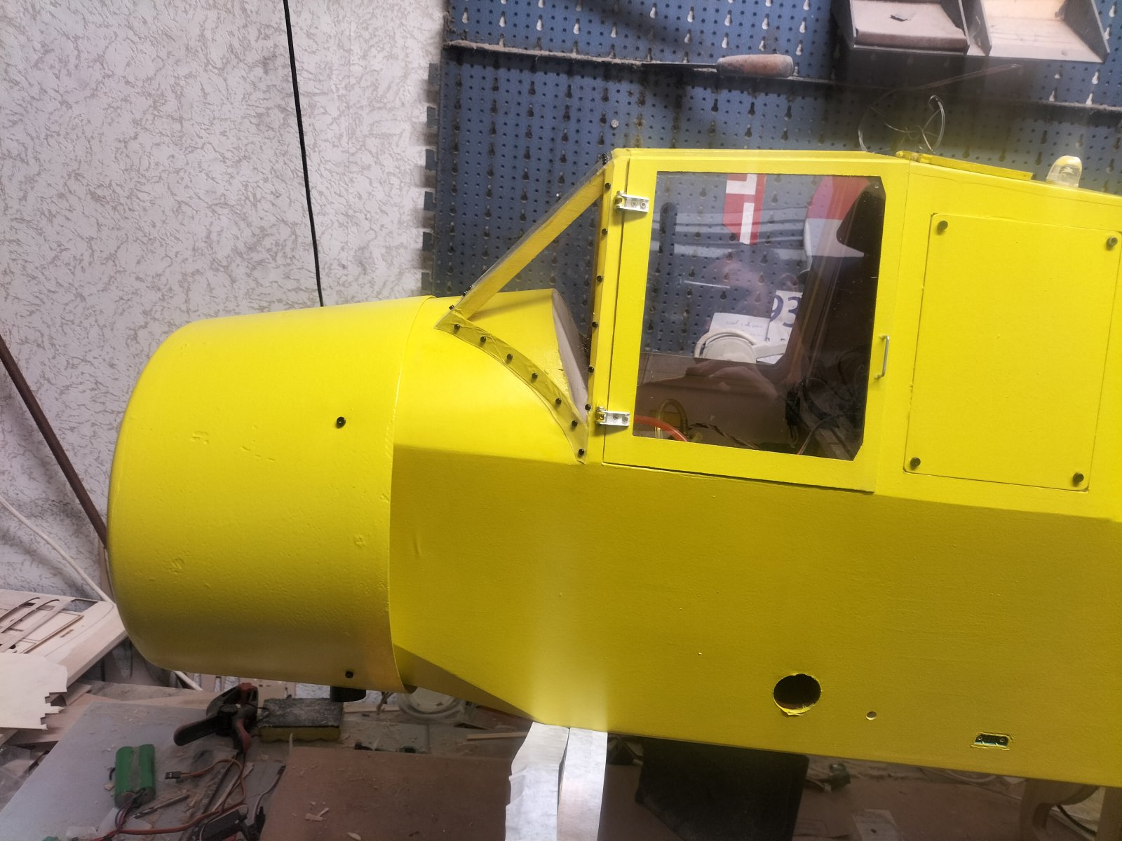

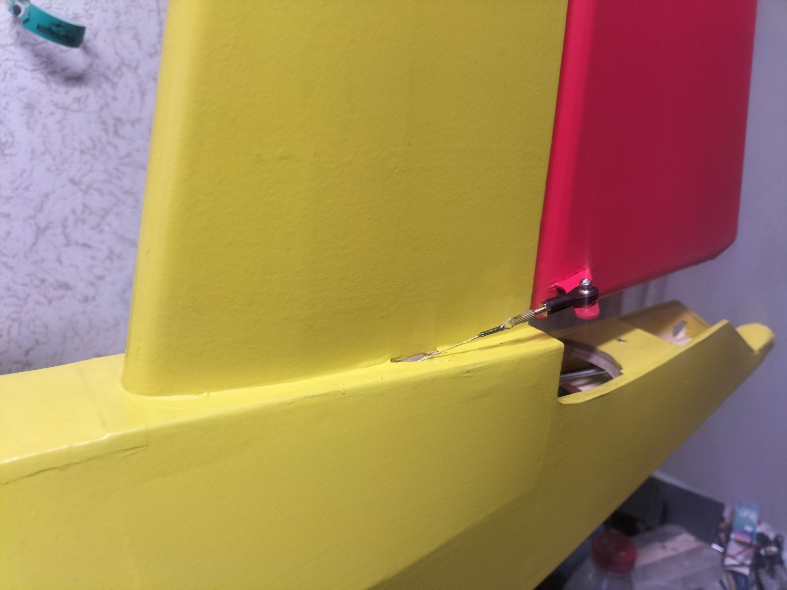

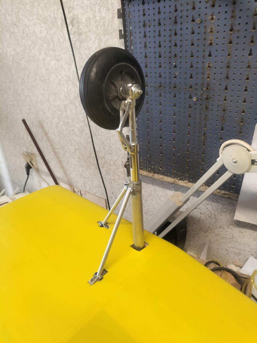

    Nou goed 1 plaatje nog . Eerst een paar dagen voor de baas hobbien en dan kunnen we weer verder aan de cmelak. IMG20241222110138.jpg
    De hoofdpoort zit nu verlijmd met endfest in de vleugel en de steunen vastgeschroefd..
    Alle boutjes en moeren met locktite 243 geborgd .

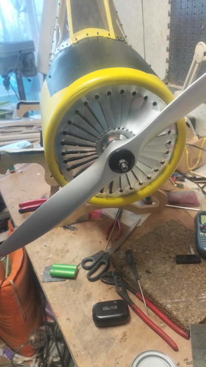

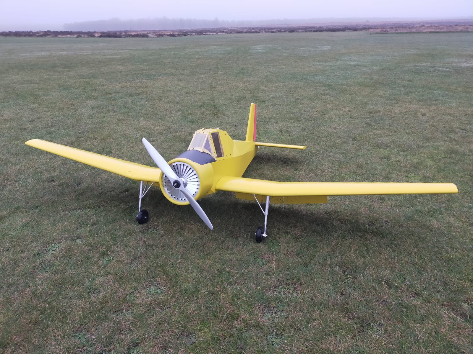

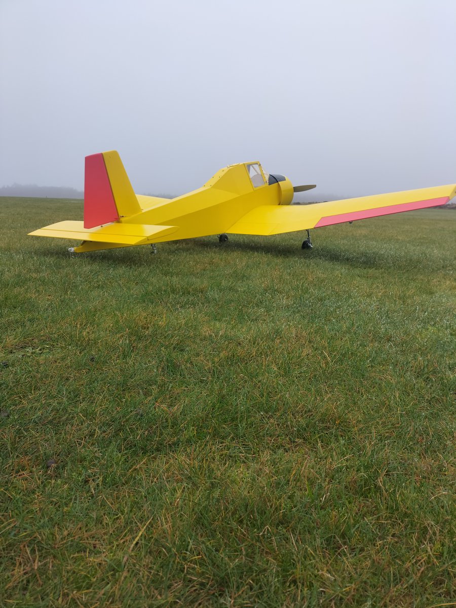

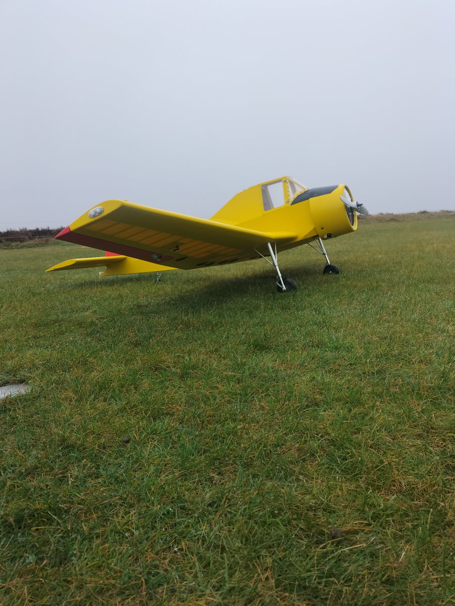

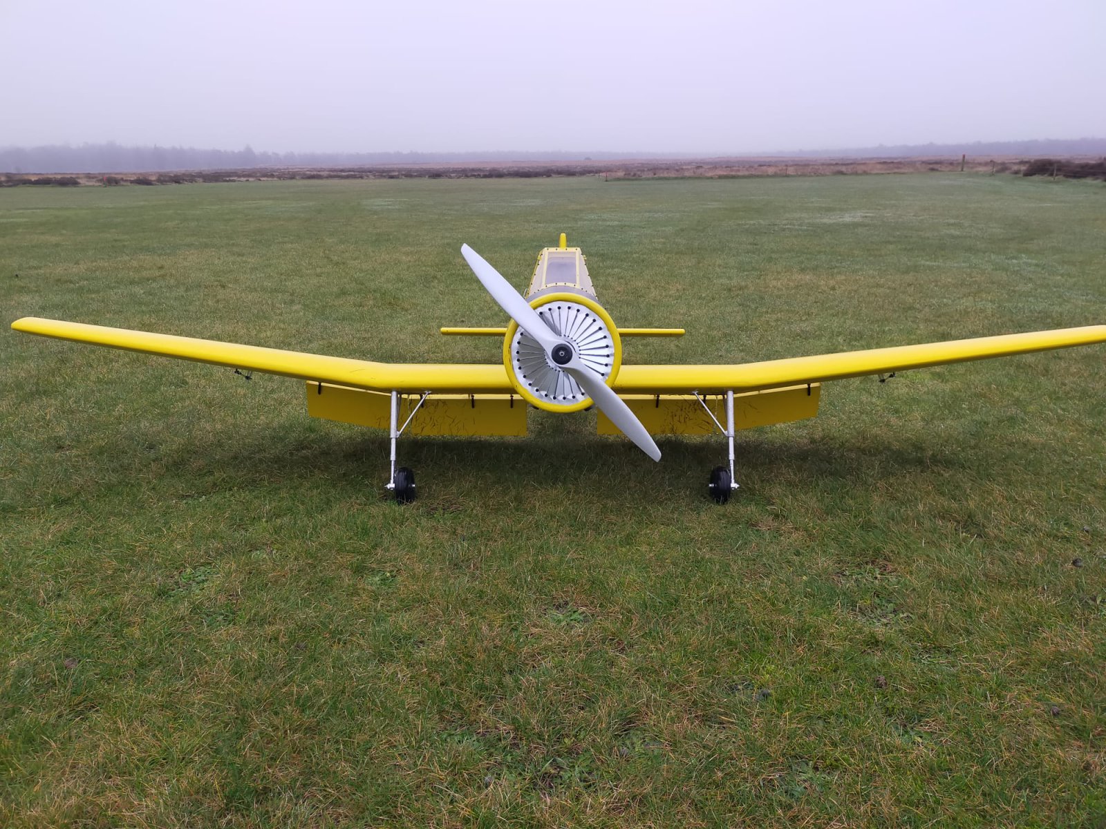

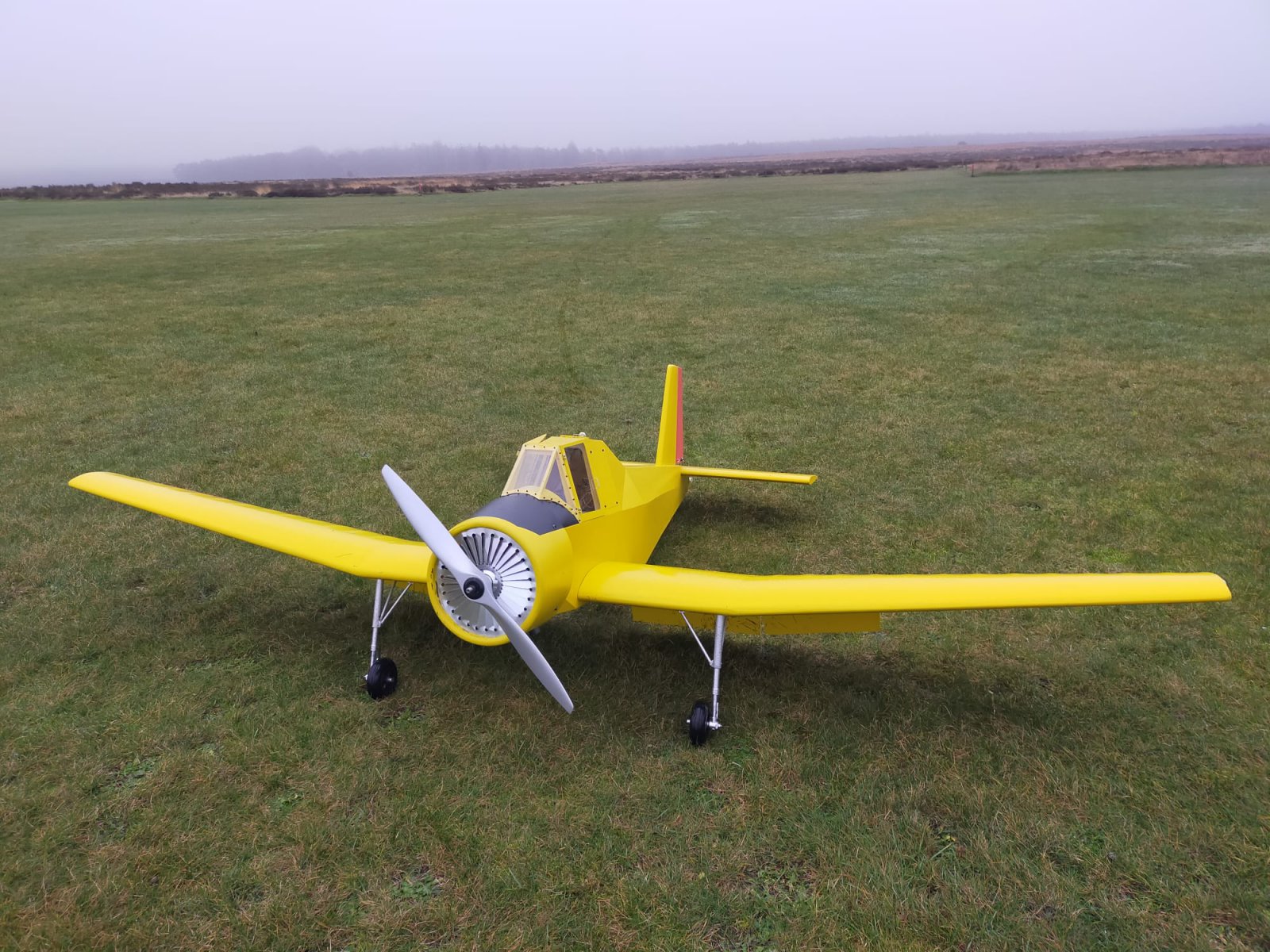

    Eerste keer op het veld ,motor afstellen . Eerste taxi proeven en start runs.
    Wolkendek op 40 meter is voor mij een grote Nee voor de eerste vlucht .
    Maar net iets meer als half gas is genoeg om los te komen . Wat we dus niet gedaan hebben . IMG-20241226-WA0005.jpg IMG-20241226-WA0018.jpg IMG-20241226-WA0017.jpg IMG-20241226-WA0019.jpg IMG20241226132912.jpg IMG20241226132926.jpg IMG20241226132929.jpg IMG20241226132943.jpg IMG20241226132956.jpg IMG20241226133011.jpg

    Gaaf zeg en wat goed dat je je hebt ingehouden.
    Nu wachten op een zonnige dag.

    Hele simpele het inhouden . Heb ik een veilige vlieg situatie voor de eerste vlucht .
    1 is de motor betrouwbaar.
    2 werkt alles naar behoren
    3 is alles solide
    4 is er voldoende zicht ruimte
    5 geen wind boven de 3 bofort.
    Dit zijn mijn 5 criteria die moeten allemaal met ja ingevuld worden . Wolkendek op 40 meter is niet voldoende zicht ruimte om de eerste vlucht te kunnen doen ivm trimmen ,overtrek gedrag en reactie op flaps.
    Dus dan niet vliegen .

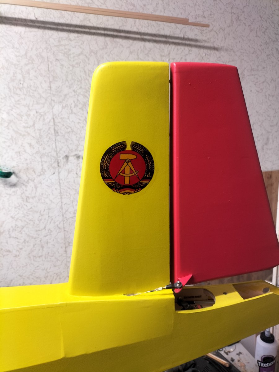

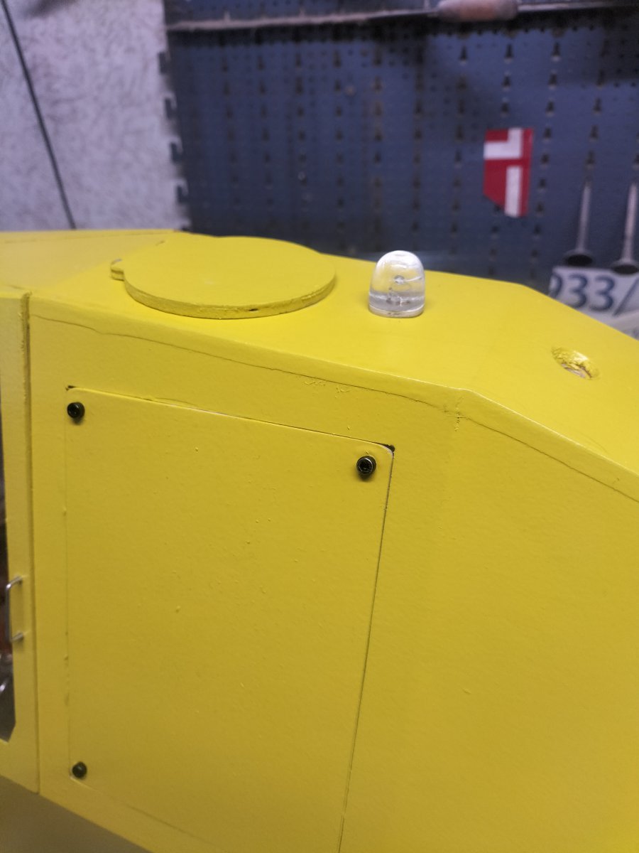

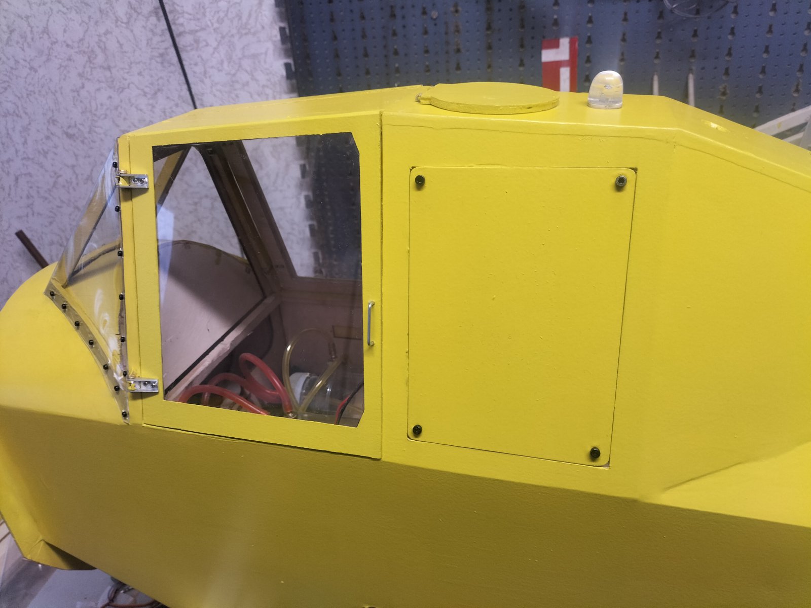

    Hartelijk dank , hij is nog niet af hoor :) .
    Er moet nog registratie op en een rode bies op de zijkant van de romp .
    Maar ik wilde gewoon weten of alles klopte wat ik tot nu toe gedaan had . Vliegen zat er niet in door laaghangende bewolking .
    Zo kom je wel achter of dat alles goed zit .
    De deuren hebben extra magneten gekregen . De motor op stationair 1/16 slag rijker voor makkelijker starten . Gas curve aangepast zodat onderin de motor niet zo op het gas hapt wat gas management in de landing makkelijker maakt. En vertraging op de Gasservo zodat bij direct gas dicht niet de motor een te rijk mengsel aanzuigt en afslaat .

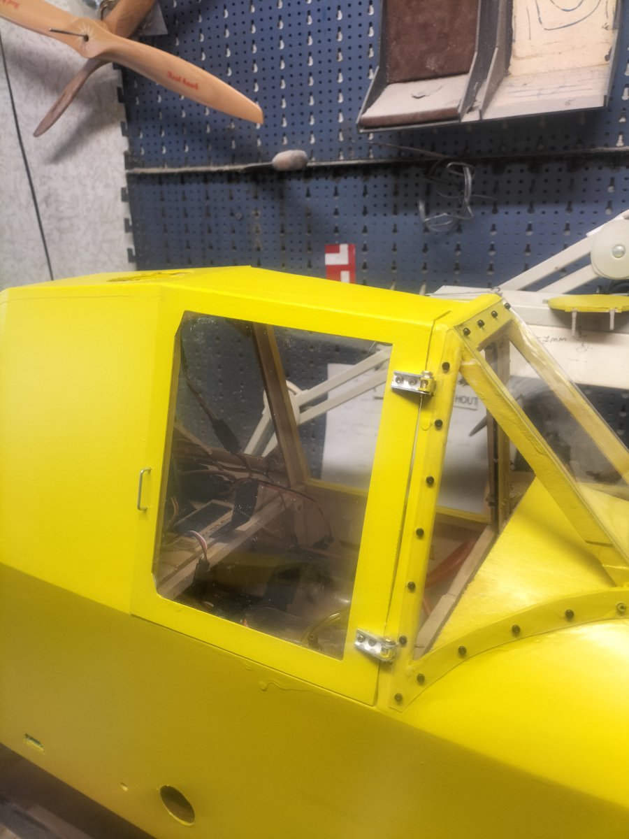

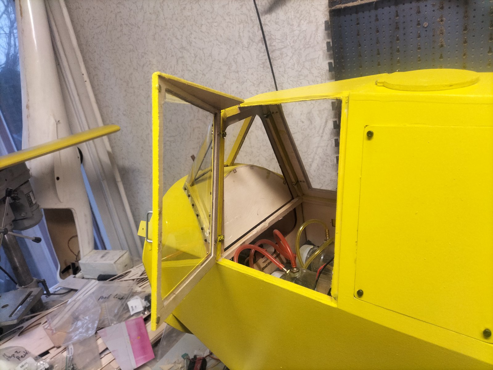

    Gezien het weer geen vliegen toelaat hier .
    Gaan we rustig verder met het toestel .

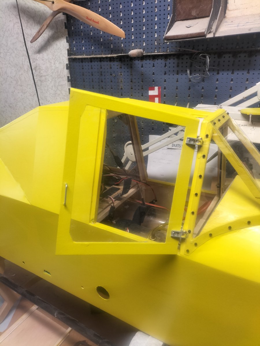

    En natuurlijk heeft de kwast met geel ook de binnenkant geraakt .
