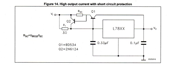

    Bij voorbeeld met PNP tor 2SA1491, kan je met gemak naar 3A gaan (max. 100W, 10A)
    Laatst bewerkt: 21 sep 2020
  8. Stoompomp
    Stoompomp In Memoriam
    22 jul 2017
    4.646
    HELLEVOETSLUIS
    Deze is ook leuk, volledig kortsluit vast.
    Voor Q2 is elke klein signaal PNP tor geschikt.
    De spanningsval over Rsc moet 0,7V zijn bij de gewenste kortsluit stroom.
    Bij 0,7V begrenst Q2 de powertor Q1.
