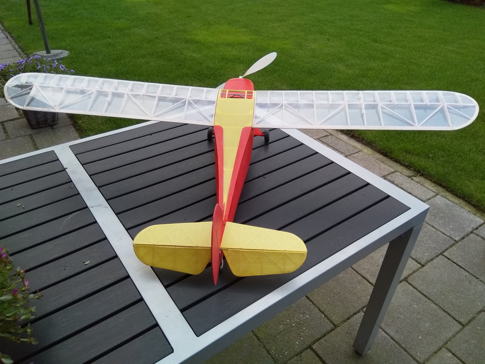

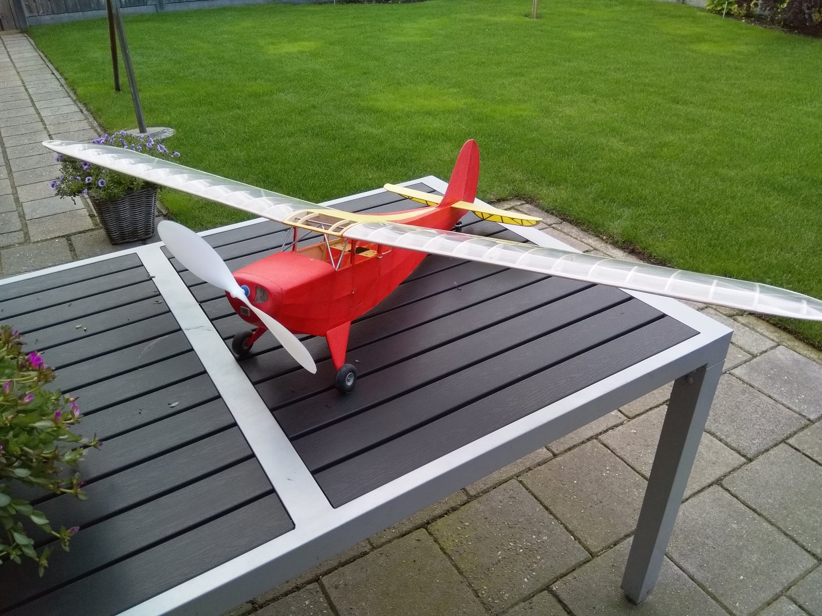

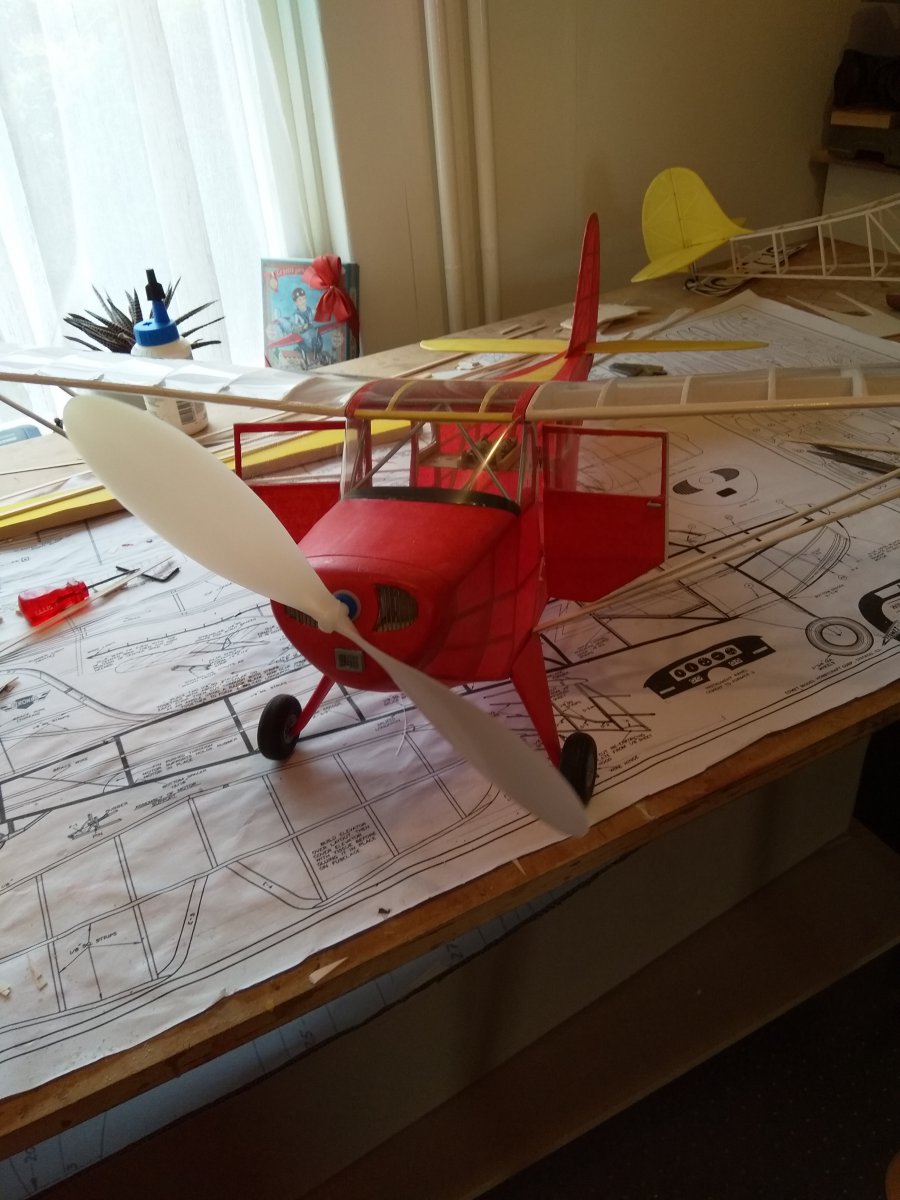

    Ik sta al ingeschreven voor DOW alleen ben ik te optimistisch geweest.
    De Chief is nog niet vlieg klaar.
    Het zijn een aantal kleine dingen die enorme vertraging hebben opgeleverd.
    Vandaag nog even flink doorbouwen.
    Hóe dan ook, ik neem hem sowieso morgen mee naast de vlieg klare Veron Fouga Cyclone(mits het morgen doorgaat natuurlijk)
    Onderstaand de huidige status van de Chief.
    De vleugels wil ik van tissue voorzien na de Chief te hebben ingevlogen.

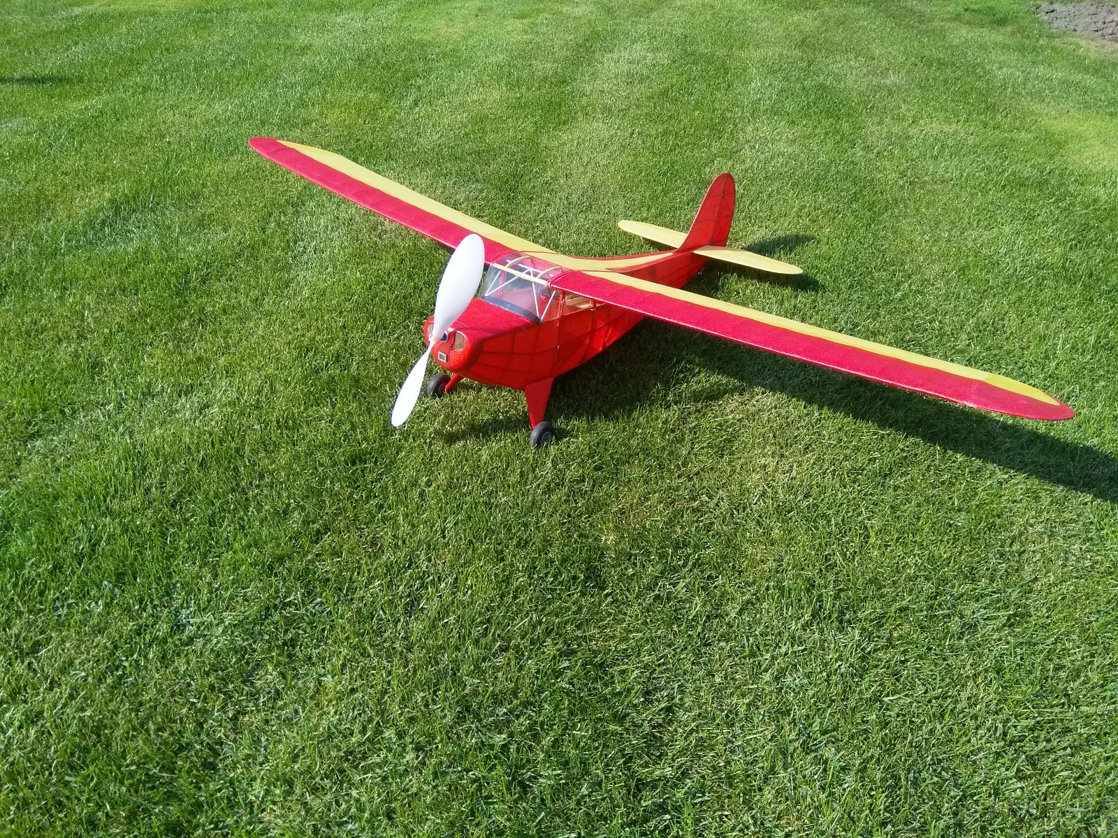

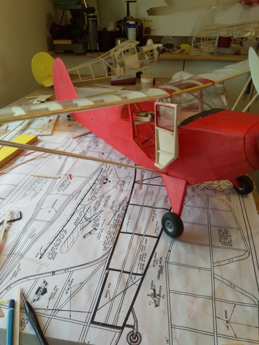

    De huidige stand van zaken aangaande de Chief.
    In principe vlieg klaar.
    Struts in vleugel profiel geschuurd.
    Na het invliegen worden de vleugels nog voorzien van tissue.
    Dan verder met de bouw van de Aeronca K met CO2 boxertje.
    IMG_20200912_140336.jpg IMG_20200912_140410.jpg IMG_20200912_140427.jpg IMG_20200912_140350.jpg IMG_20200912_140453.jpg IMG_20200912_140442.jpg

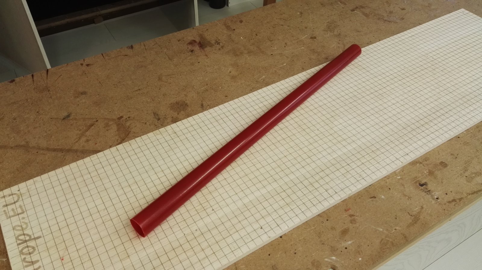

    ik heb al nagedacht om er een kartonnen koker in te bouwen.
    Obesitas heeft dit model toch al,dan maken die paar gram extra geen verschil.;)
  15. Énke Blériot
    Énke Blériot PH-SAM
    29 jul 2014
    1.876
    Zwolle
    Klapmotor heeft zoals je weet een enorm vermogen..ik heb wel een gratis F1B motortube voor je ( van een Prima)
    Wat zou de lengte moeten zijn? ik ga fff kijken en wegen..
  16. Taylorcraft
    Taylorcraft PH-SAM
    22 apr 2012
    1.141
    Dat zou een mooie oplossing zijn.
    De lengte voor een dergelijke buis dient rond de 45cm te zijn.
  17. Énke Blériot
    Énke Blériot PH-SAM
    29 jul 2014
    1.876
    Zwolle
    Een mooi rode..530 mm gewicht 34 gram ...dus 29 gram in de juiste lengte. Heb hem bij de DOW spullen gelegd...niet ondertussen te veel toeren draaien!!

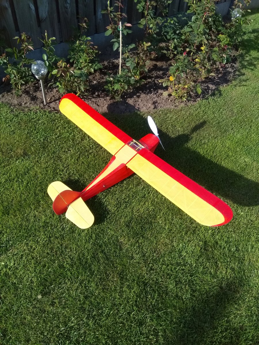

    Mijn plan om eerst te vliegen met alleen Mylar op de vleugels,heb ik laten varen.
    Nu alleen de struts nog voorzien van geel tissue. IMG_20200916_164540.jpg IMG_20200916_164607.jpg IMG_20200916_144833.jpg IMG_20200916_164554.jpg
