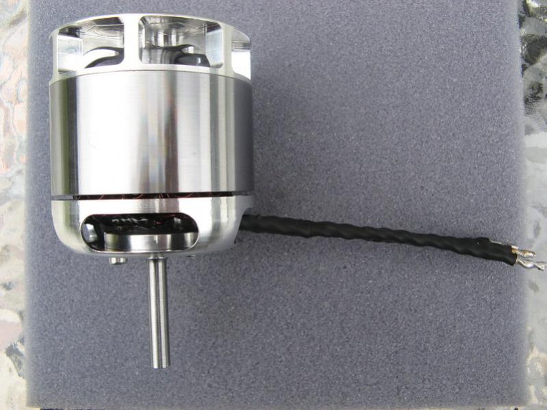

    Om het maar even compleet te maken;
    Motorweight: about 480g
    Stator: 4926 with 12 Slots and 10 Poles - 0.2mm sheets.
    Coil: 14 Turns 1.4mm YY - which means 21.5mm² Square.
    Cells: 10-14S LiPo
    Shaft: 8mm diameter stepped down to 6mm
    Features: very large active cooling fan and big windows for good airflow.
    Outside Diameter: 59.5mm
    Gap between magnets and stator: 0.25mm
    kV: 510 RPM/Volt

    Rogier,
    bedankt voor de details. Volgens mij een stukje zwaarder dan mijn huidige Compass motor C5032-570. De Kv is ook een stuk lager.
    Leverdatum zou rond maart liggen.
    Ik ben zelf wel erg benieuwd naar de V2 van de Compass 6HV. Maar nu weer on-topic ... misschien moeten we een "compass nieuwtjes" topic aanmaken

    Uitgangspunt was ook een lager KV om een groter pinion te kunnen gebruiken.
    De eerste leveringen zijn nog beperkte oplages dus diegene die hem willen zullen een reservering moeten doen i.v.m de vele aanvragen.
    V2 zit allemaal in de penseel en nog veel meer maar de 7HV motor is nu klaar en het volgende verhaal staat weer voor de deur,de warp 360!
    Er is ongelooflijk veel animo voor het machientje en in maart ga we naar Sebastian om zelf eens even te fladderen met de warp :)
    Het is natuurlijk afhankelijk van hoe al het getekende presteert in de praktijk maar de introductie zal waarschijnlijk in het voorjaar liggen.

    kv=510, zou dat betekenen dat de standaard pinion zo'n 14T gaat worden?

    Yep,14T word de standaard.

    Die grotere diameter vind al zijn weerslag in het kv en dus ook het koppel omdat kv*kt=1 geeft een hoger kv een lager koppel en omgekeerd.
    Dus in dit geval is hij eerder 100gram zwaarder om de peak efficiency bij een hoger vermogen te hebben en/of voor betere koeling of lagere interne weerstand. Of dit voor iedereen een voordeel is... betere koeling en lagere interne weerstand wel maar die mogelijke verschuiving in peak efficiency misschien niet.

    Beide met de nieuwe compass motor en dat is wel een powerhouse. Er is merkbaar meer vermogen aan boord. De headspeed kakt veel minder in (geen governor gebruik). Ook het geluid is fantastisch, de fan blaast goed over de wikkelingen heen de warmte naar buiten.
