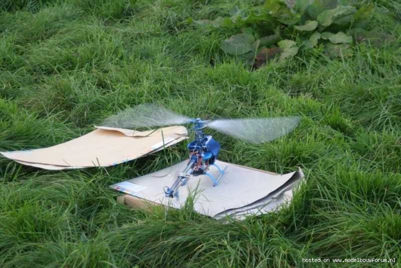

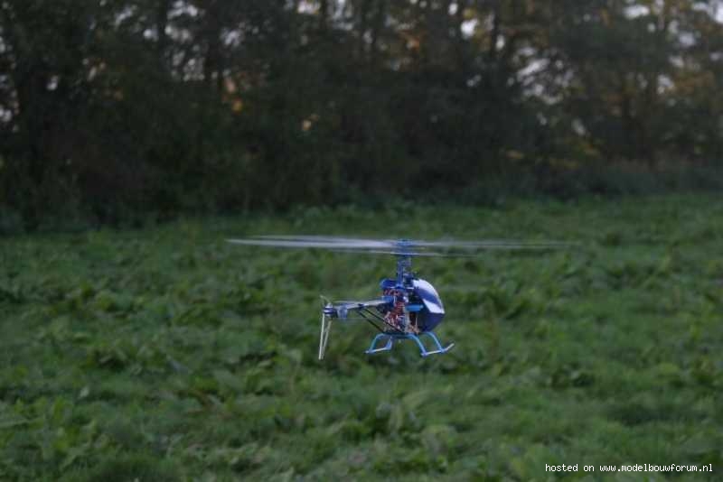

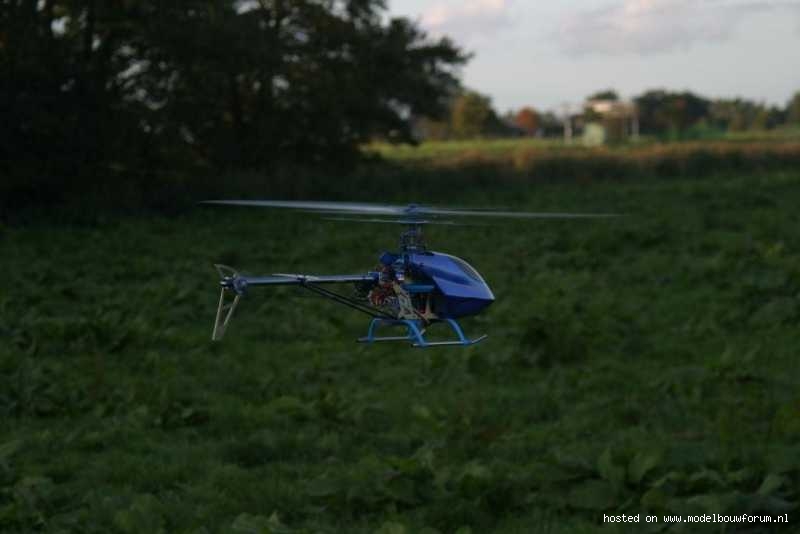

Goed, het heeft even geduurd, maar hij heeft gisteren voor het eerst buiten gevlogen. en prima ook nog es! Ik had hem wel al even gehovered binnen voor afstellen e.d. maar nu heeft hij de benen kunnen strekken. Mijn bevindingen zijn tot op heden positief; na een paar minuten laten draaien wordt de kop soepeler en blijft de rotor lekker doordraaien. Hij vliegt vergelijkbaar met mijn trex-se, met het verschil dat ik er nog gewichtjes op de flybar heb zitten en hij dus iets stabieler is. Wel merk ik dat de staart moeite heeft het allemaal bij te houden. Ik gebruik nu een HTX-500 icm een Dragonsky gyro en de gyro heeft er moeite mee. wellicht nog eens een 401 kloon opduikelen en kijken of dat strakker vliegt. Foto's zijn gemaakt en volgen nog
En de beloofde foto's: Hangend in de hover.. doet ie prima Eh.. ja, daar moest ie ook weer op landen....
