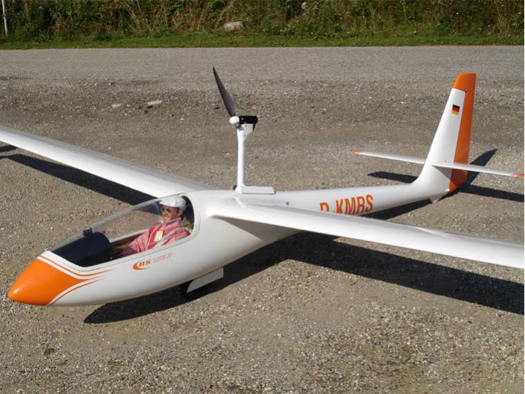

    Ja, mooi.
    En dan een éénblads-propellor gebruiken. Dan kan het luik in de romp een stuk kleiner zijn.
    [​IMG]
    Van www.klapptriebwerk.de van Florian Schambeck

    Weet je wel wat dat fraaie ding kost?
    Daar koop je een 5m zwever voor met servos. :-(

    Wie zegt dat je dat ding moet kopen? Ik heb alleen het idee gepikt van dit inderdaad onbetaalbare systeem.
    Jacob is best handig. Ik gaf alleen een idee aan. Door een gewone prop te verbouwen door een éénbladsprop kun je het luikje in de romp een stuk kleiner maken. Of een klapprop met een slim kantelmechanisme, dat kan natuurlijk ook.
