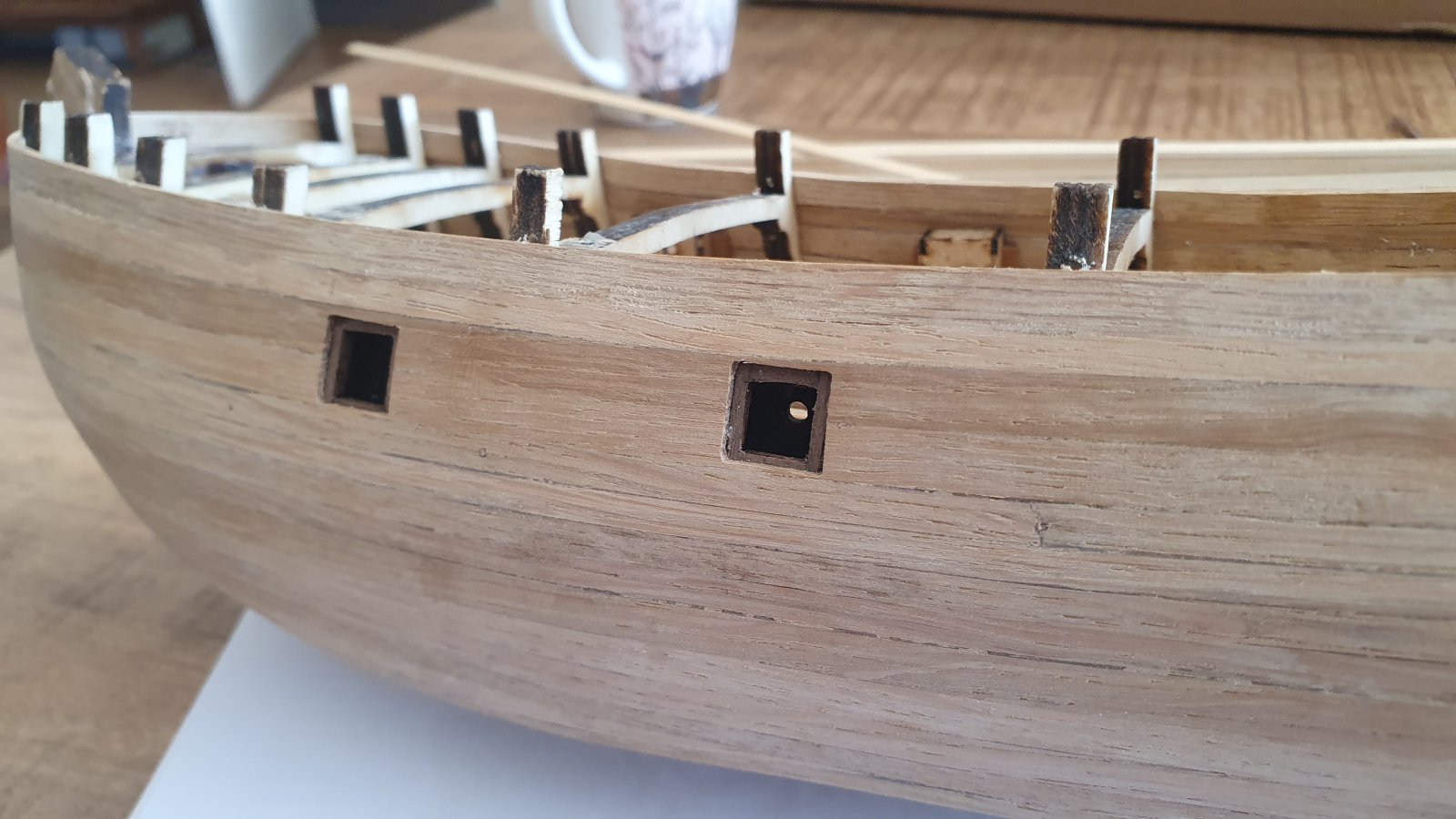

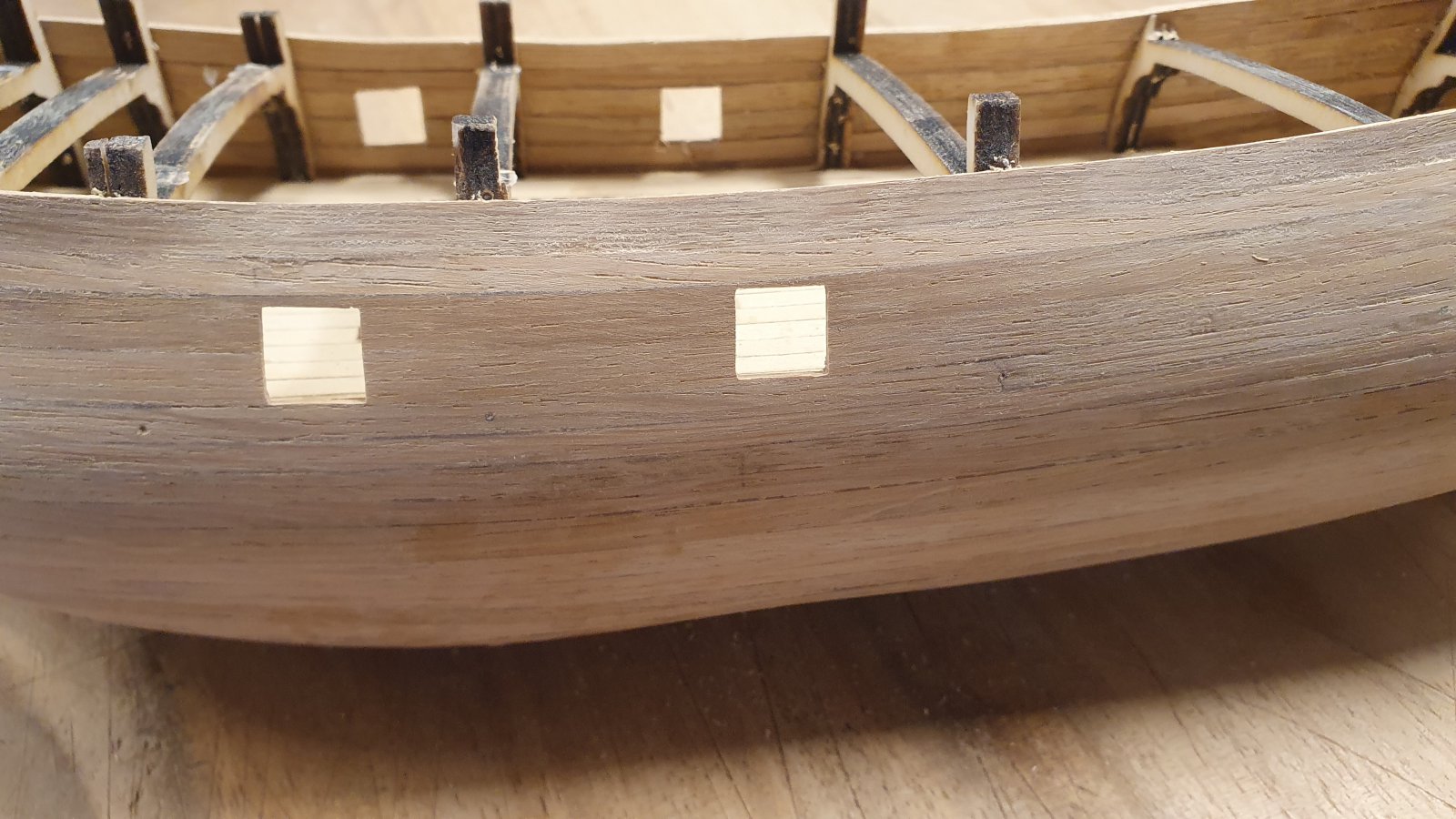

    Locatie:
    apeldoorn

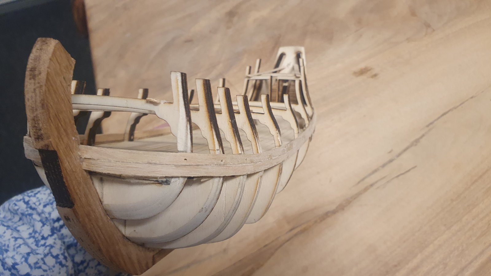

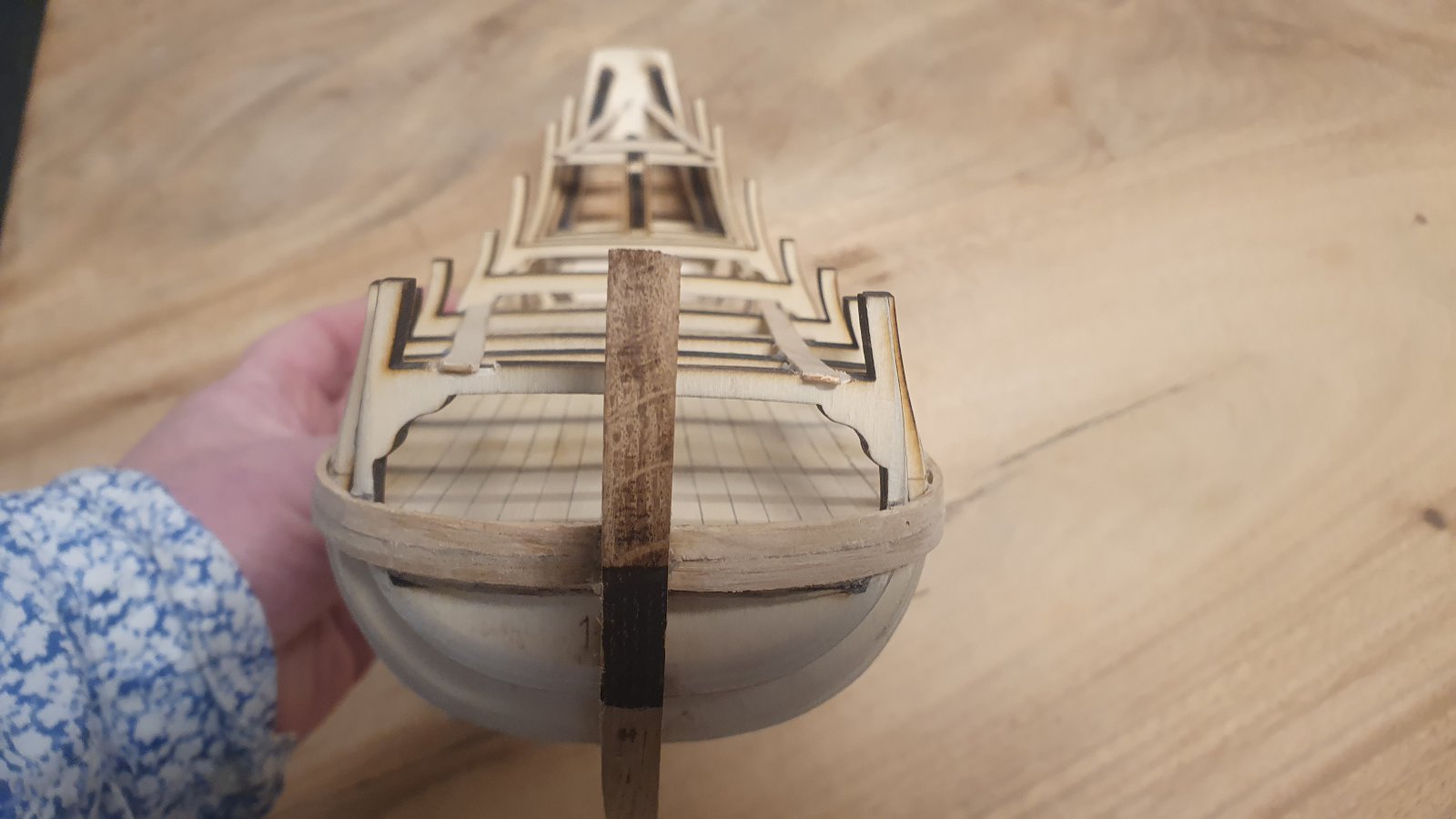

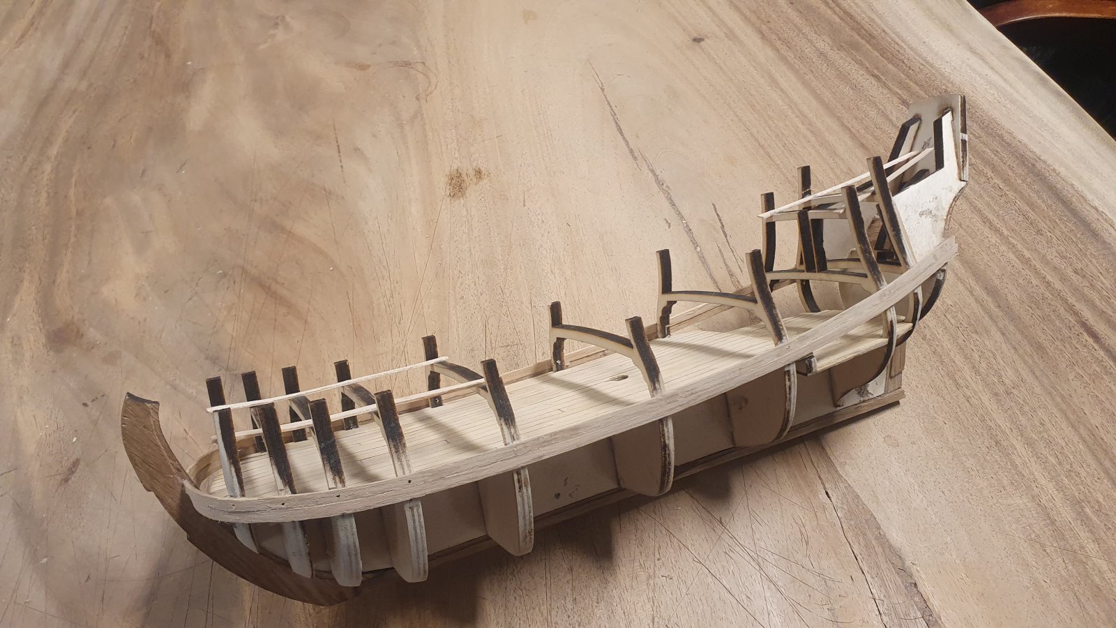

    Nadat het spantenraam in elkaar gezet was konden de spanten worden afgeschuind.
    Steeds controlerend met een lat om een vloeiende vorm van de huidplanken te gaan krijgen.
    Er ontstaat een vrij stompe boeg dus ook hier zal straks de plankenbuiger haar nut weer gaan bewijzen.

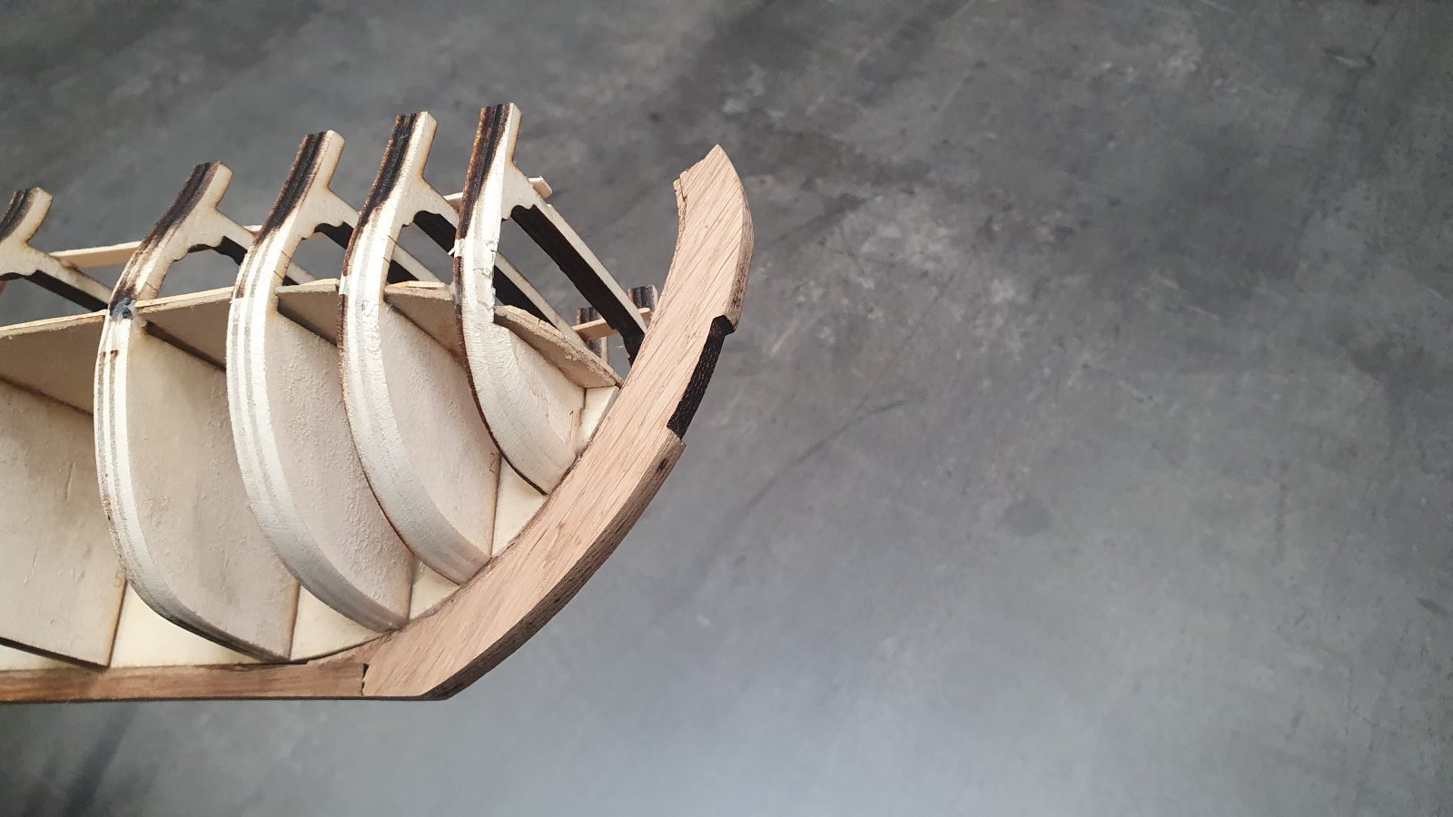

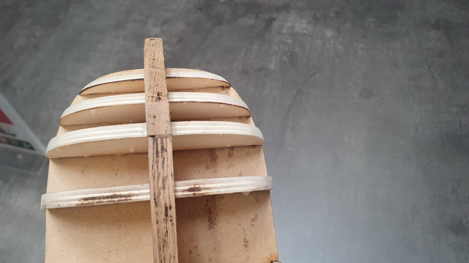

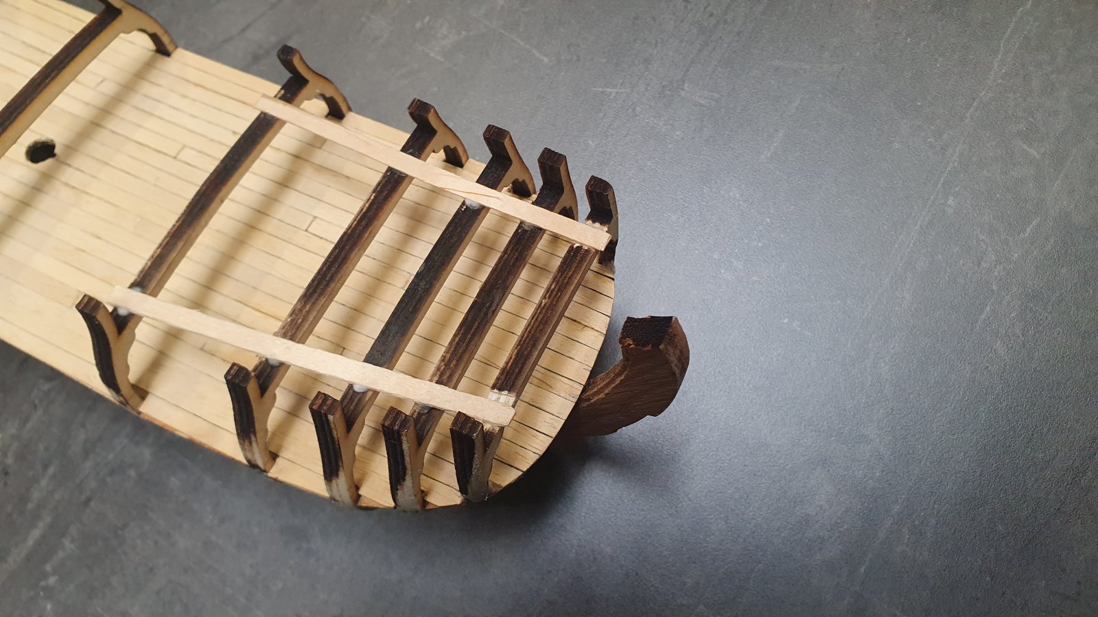

    Aangezien er vrij kwetsbare spantjes ontstaan heb ik deze geborgd door er een latje tijdelijk over de dekbalken te lijmen.
    Het is zeker niet de eerste keer dat ik tijdens de rompbeplanking een spantje deed sneuvelen. Ik hoop dat met dit tijdelijke latje te voorkomen. 20250327_113243.jpg

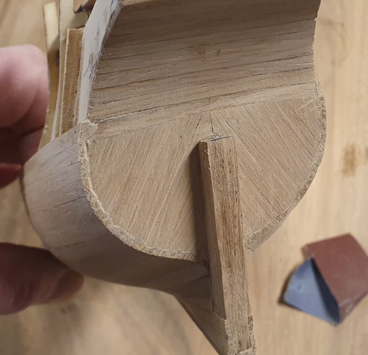

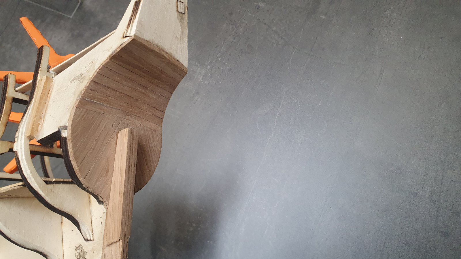

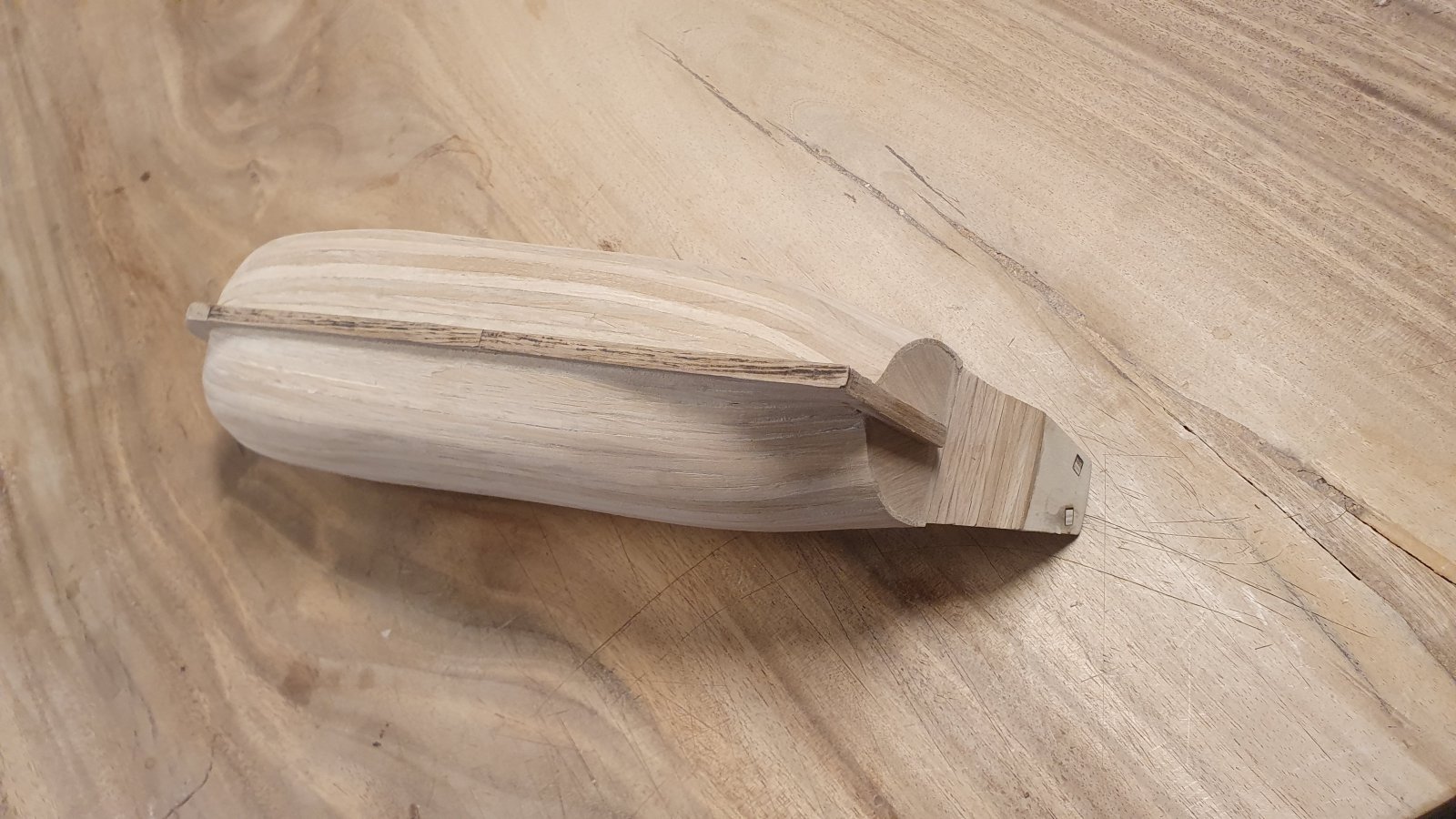

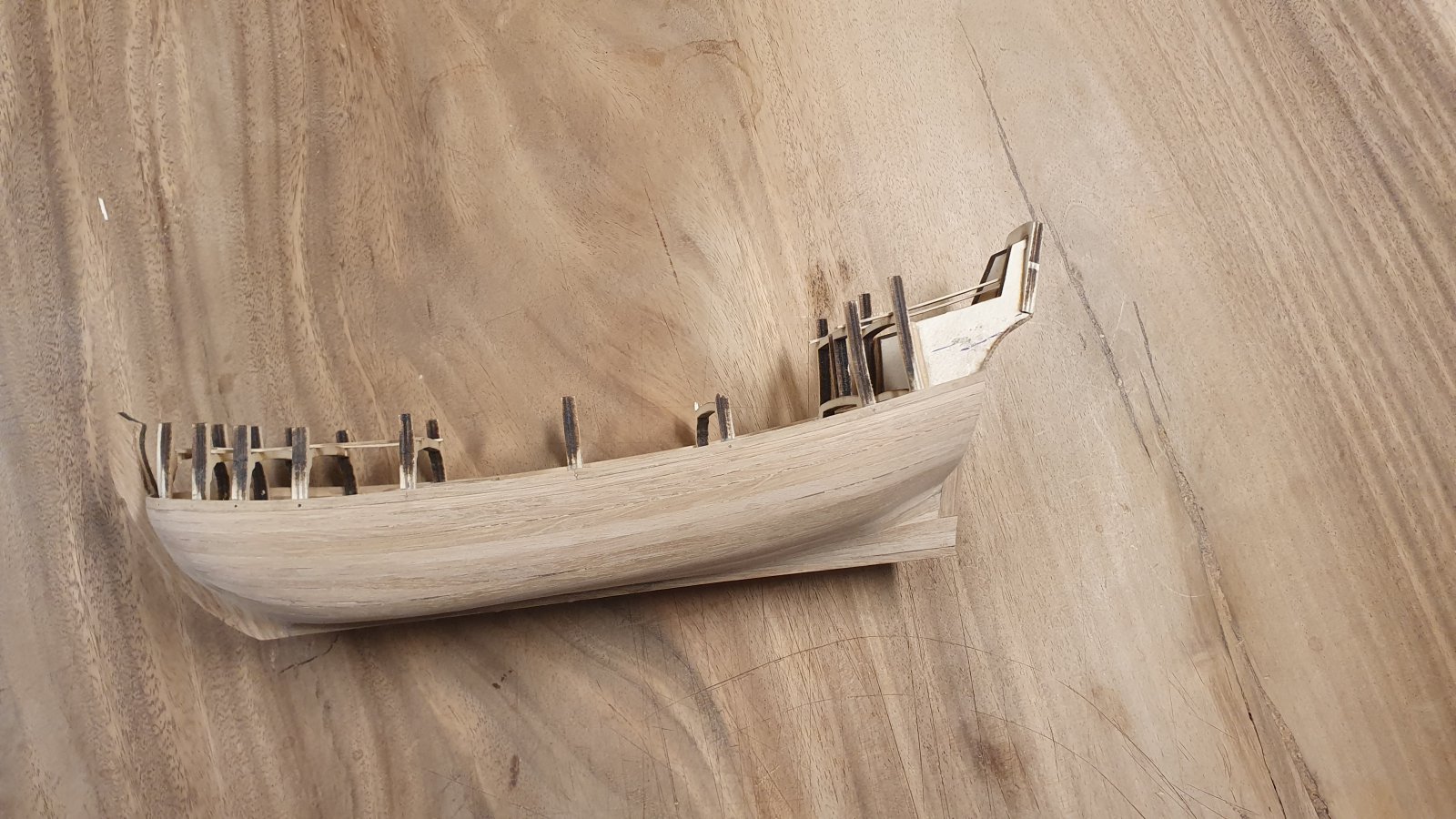

    Ook de kieldelen zijn aangebracht. In het kieldeel aan de achterzijde ook de sponning aangebracht waar straks de onderste huidgangen in zullen passen.
    Ook in de kiel is een sponning gemaakt.
    Het gedeelte aan de achterzijde is beplankt. Evenals het holle gedeelte (verwulf) waar de latten gebogen zijn. Over de onderste gebogen lat komt straks nog een gebogen lat. Het gat voor de helmstok is nog even dicht en moet ik nog open maken.
    Nu alle spanten zijn afgeschuind en ik tevreden ben kan ik beginnen met het beplanken:)

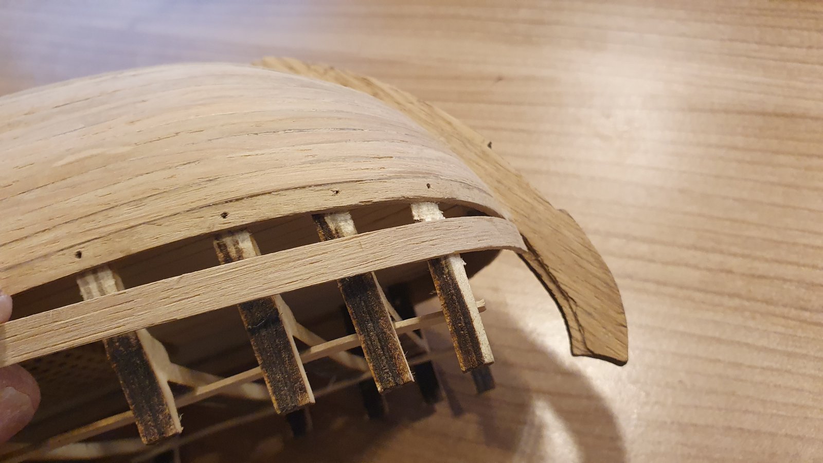

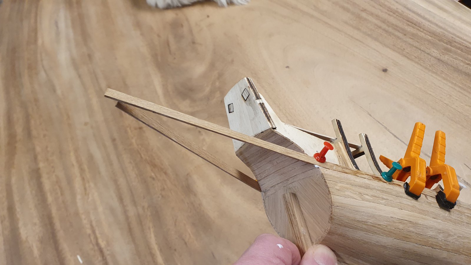

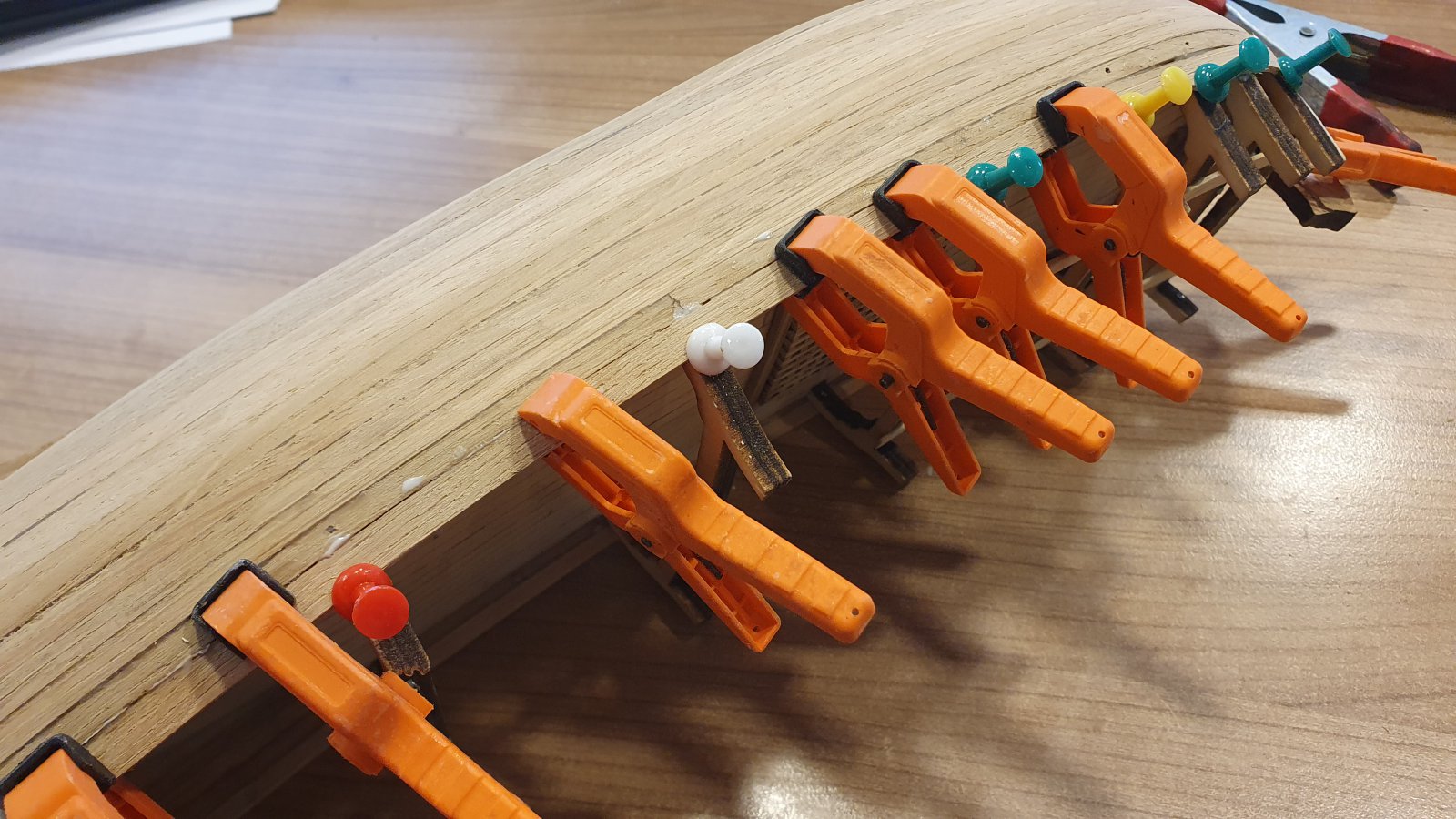

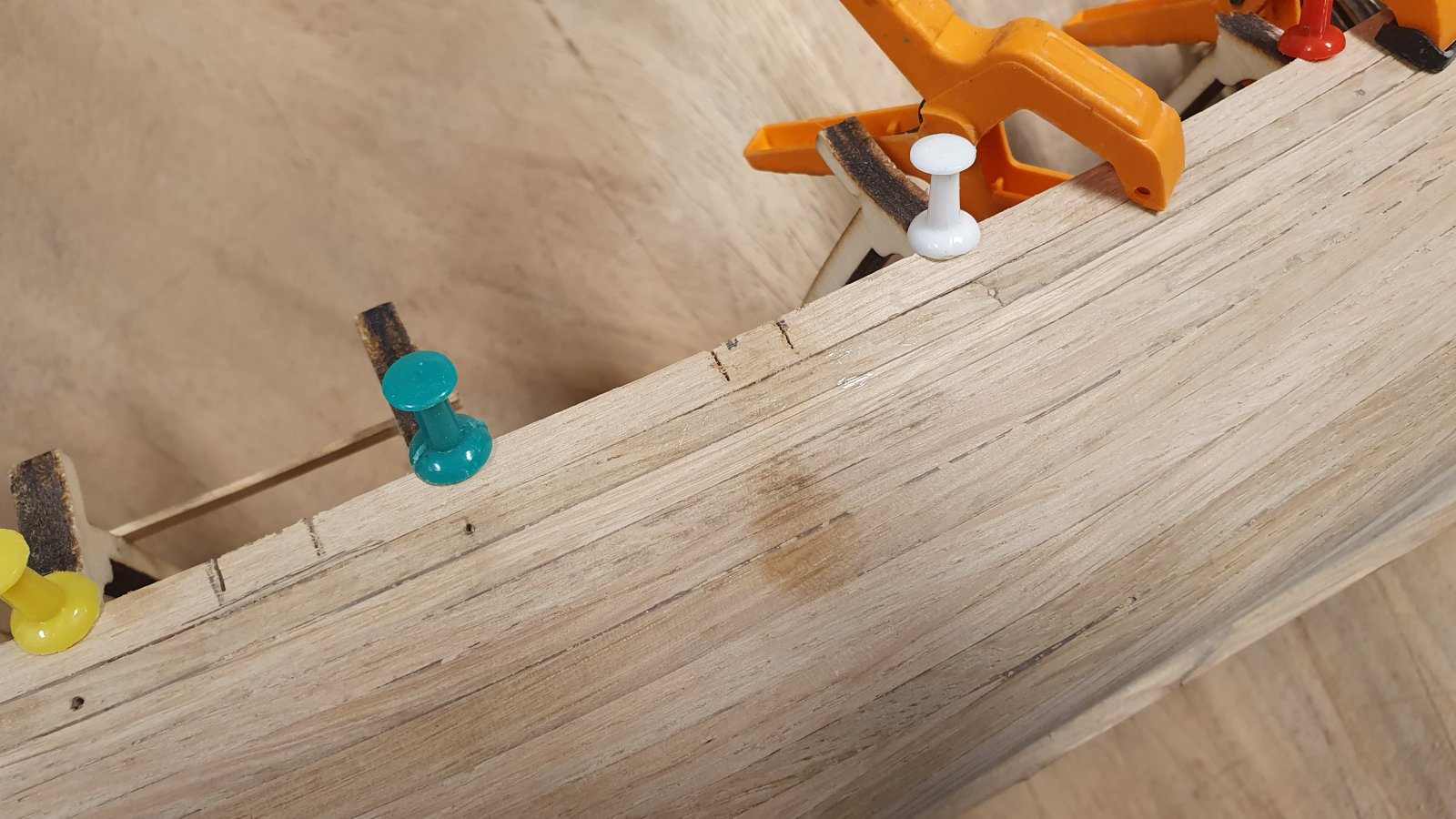

    Aan weerszijden zijn er nu 2 latten aangebracht. Het is altijd wat lastiger om een eerste lat vast te zetten op de juiste positie.
    Maar het is gelukt;)
    De lat is onder de juiste zeeg aangebracht.
    Bij de stompe boeg gaan ze horizontaal lopen richting de kiel.

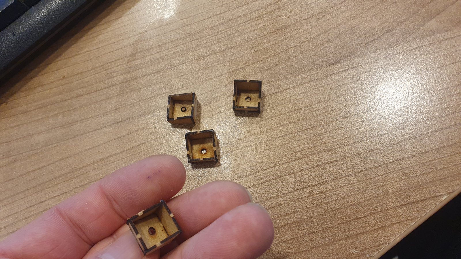

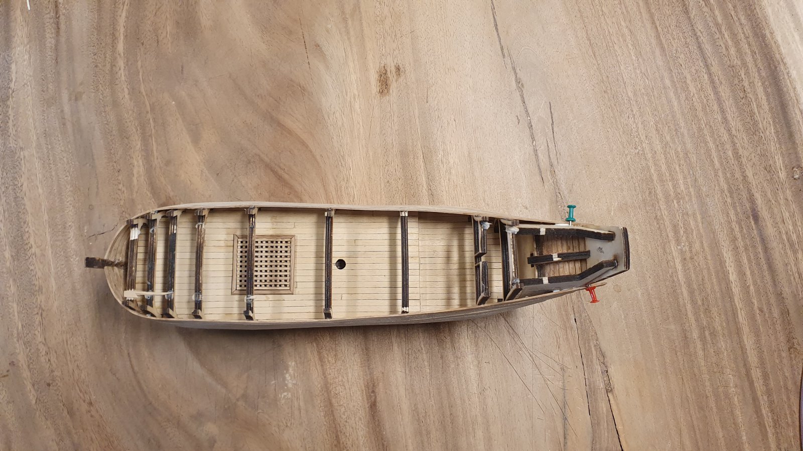

    In elkaar geknutseld doosjes... hier komen later de insteekkanonnen in. Om dit netjes en haaks te doen toch al snel een uurtje werk:)
    Ik had even wat tijd over en ik verwacht deze snel nodig te hebben aangezien ze straks achter de beplanking komen. 20250329_134348.jpg

  10. *Hans*
    *Hans* Vriend van modelbouwforum.nl Forum veteraan
    Lid geworden:
    30 okt 2012
    Berichten:
    6.860
    Locatie:
    Dordrecht
    Oorspronkelijk waren dit complete kanonnen met rolpaarden, maar ik had er een daarvan niet goed vastgezet, en die verdween in het ruim. Dat kostte me een hoop sloopwerk, en daarom heb ik besloten dit te vervangen door insteekexemplaren.
    Theoretisch moet het allemaal gaan passen straks, maar de praktijk is nog niet getest. Dat gaat Hans hier dus doen…

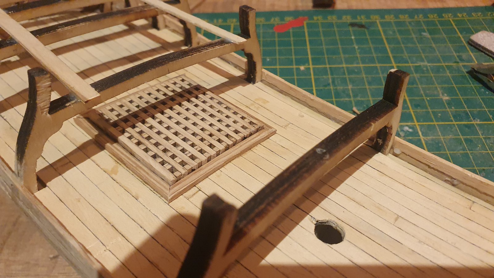

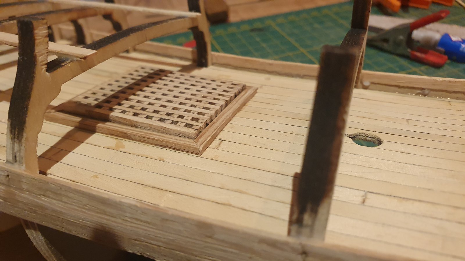

    Op het onderste dek is een groot rooster geplaatst. Deze is met de ronding van het dek mee gemaakt. Rondom dit rooster zijn de latten in verstek aangebracht. Bij de Willem Barentsz had ik dit niet gedaan :)
