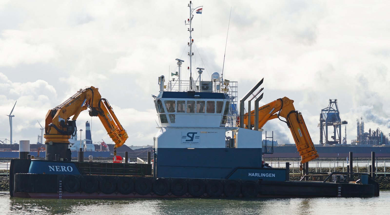

Tja, lastig, het zijn best behoorlijke grote kranen aan boord van de Nero.

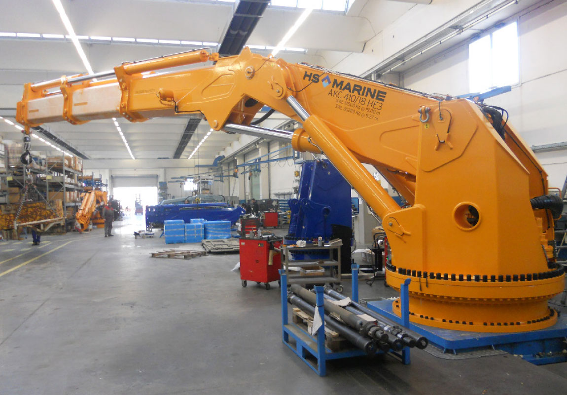

begin gemaakt met de dekkranen

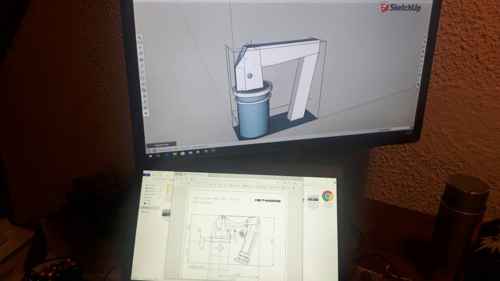

in sketchup begonnen de AKC410 kraan in schaal 1:50 te tekenen.
het plan is om de kraan hydraulische werkend en in messing te bouwen.
als eerste 1 kraan werkend en de ander statische, er gaat wel heel veel materiaal inzitten alleen al voor de hydraulic

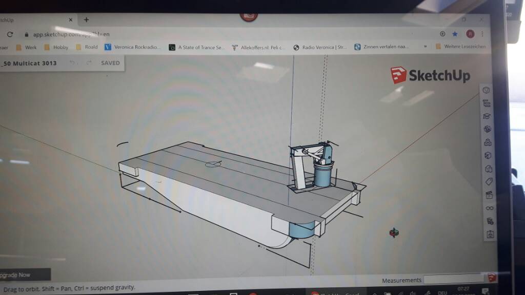

Inmiddels weet ik hoe ik verschillende sketchup tekeningen in een andere kan kopieeren.
Even 1 kraan op dek gezet. Dit is schaal 1:50
