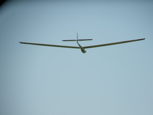

L.s.,
Ik weet niet of mijn toestelletje ook "recht" heeft om in de database te komen, maar toch in ieder geval de gegevens....
vliegtuig:
merk: Robbe
type: Varta Fly
span mm: 1800
AUW: 1500 gram
klasse: ehhh?
Motor:
Himodel 2814/08 outrunner
Kv 1000
gewicht: 100 gr
regelaar:
Himodel fly 40A bec
Prop:
CAM-carbon 10x7
Accu:
Rocketpack Orion 4500 Mha
7 cells NiMh 8,4 volt
In welke categorie het qua trek/stijgvermogen past durf ik niet te zeggen.
Ik kan alleen zeggen dat ik bij vol gas behoorlijk down moet geven om het toestel niet te overtrekken...
Orgineel was dit toestel uitgerust met een speed600, maar daarmee was het toestel niet omhoog te krijgen.
Met deze samenstelling is vliegen een genot en qua capaciteit van de accu is het ruim voldoende om het toestel anderhalf uur lang op hoogte te brengen en vervolgens lekker te zweven. (zonder thermiek)
En voor de gegevens nog even een fotootje:
full
grt, Louis
Ja natuurlijk! Eén van de oervaderen van de elektrozwevers, die móet er natuurlijk in. De klasse is trouwens T van thermiek. En bij power ben ik dan zo vrij om hem een B te geven, voor prima klimvermogen.

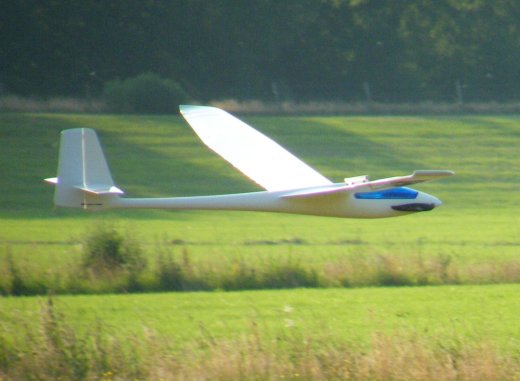

FEEST! Met de Alpha van sjors4x4 hebben we nu 100 setups in de database.
:celebrate::celebrate::celebrate:
Neem er allemaal maar eentje.
En wat voor een kist !!!
Ziet er werkelijk schitterend uit. Iets groter dan het origineel en dat je de zaag in de neus hebt durven zetten.....
Het resultaat mag echt gezien worden.
Ben benieuwd hoe die vliegt.
Succes, JH
Succes, JH
Bedankt!
Aangezien dat ik ook veel op de boer vliegt was de keuze lood of een motor snel gemaakt.
En hij (zij) vliegt zeer goed, de motor ben ik ook tevreden over. (echt een aanrader! )
