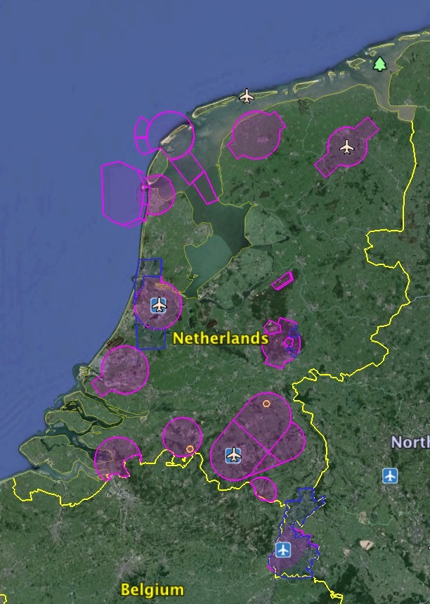

    CTR Rotterdam is 8NM groot (ca 15Km). Daarbij komt aansluitend nog het gehele havengebied in Rotterdam, Een hoogtebeperking vwb het vliegen met een 'drone' binnen CTR bestaat niet. Binnen een CTR mag niet met een drone gevlogen worden.
    In het plaatje is het 'paarse' gedeelte binnen CTR:
    [​IMG]

  12. vanHeijningen
    vanHeijningen
    Lid geworden:
    30 jan 2015
    Berichten:
    252
    Locatie:
    Capelle aan den IJssel
    Oke duidelijk, dus op de volgende plaatsen mag je niet vliegen (zijn er nog best wat).

  13. BlikvanBoven
    BlikvanBoven
    Lid geworden:
    21 mrt 2013
    Berichten:
    1.994
    Locatie:
    Rotterdam
    Bijna goed ;)
    We hebben in Nederland vwb UAS 3 luchtruim classificaties waar we rekening mee moeten houden. Deze heten C, D en G. Kort samengevat komt het hier op neer dat luchtruim klasse C betreft Schiphol, Rotterdam, Eindhoven, Maastricht en Groningen (de gebieden die tbv de civiele luchtvaart vallen onder de LvNL (Luchtverkeersleiding). In deze gebieden mag niet gevlogen worden tenzij er een convenant is met bijv een in dit gebied gelegen Modelbouwvliegclub.
    Klasse D luchtruim betreft de Militaire velden zoals bijv Woensdrecht, Gilze-Rijen, Budel etc... Hier mag alleen gevlogen worden indien Defensie hier toestemming voor gegeven heeft.
    Wat dan nog over blijft is klasse G. Daar mag onder voorwaarden van de regeling modelvliegen gevlogen worden...
