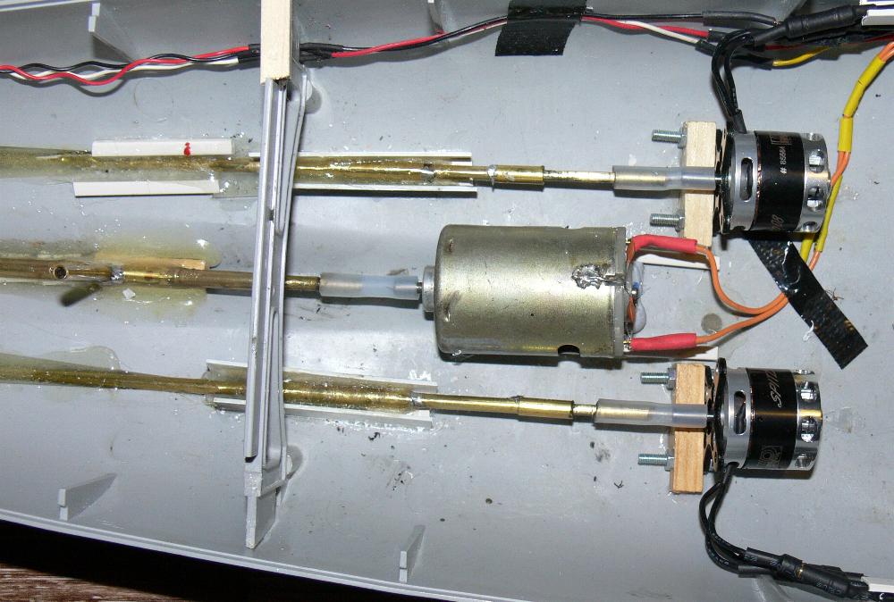

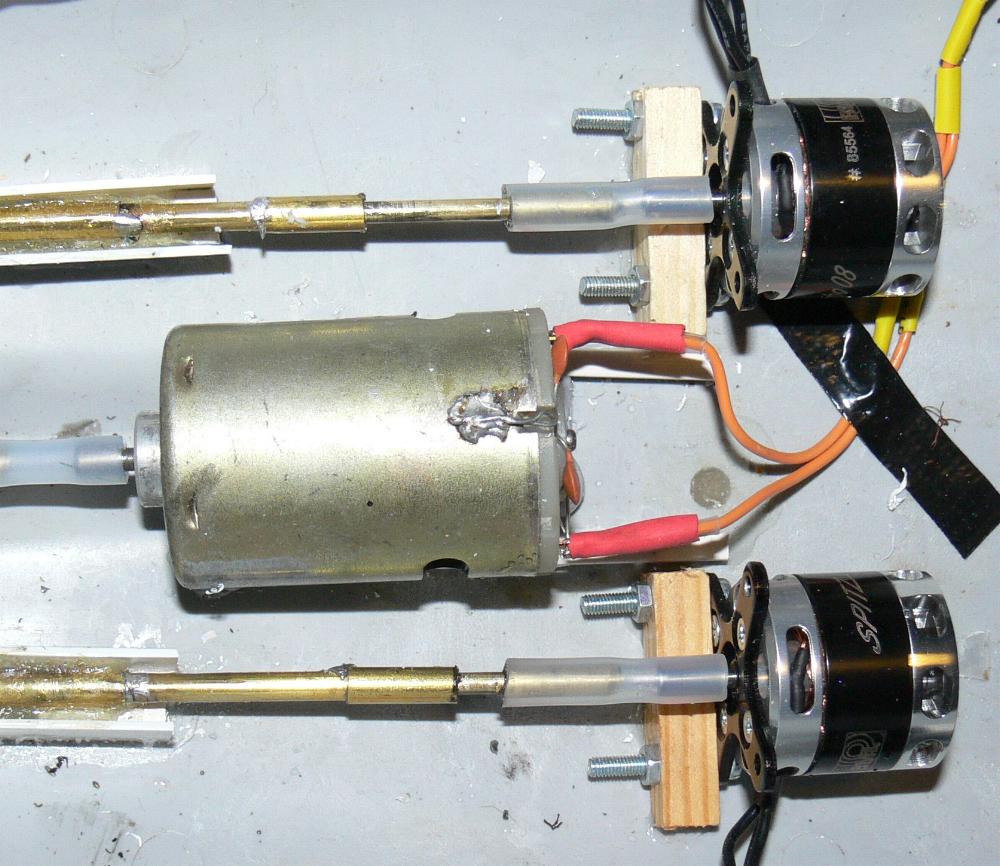

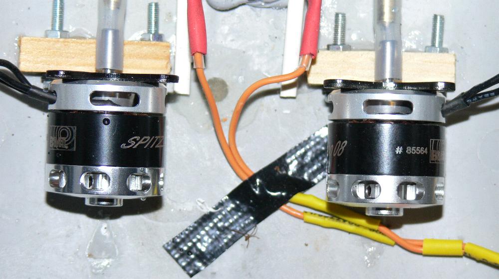

    Na een paar proefvaarten heb ik de stuur- en bakboordmotor vervangen. De 400's werden best wel warm en verbruikten me te veel stroom. Ze zijn nu vervangen door mij bekende brushless buitenloper BMI-motoren, als set (incl regelaar) gekocht bij www.rc-point.nl
    Zoals gewoonlijk weer snel en goed geleverd!
    Deze motoren hebben als voordeel dat ze ook relatief langzaam kunnen draaien, zonder het hinderlijke "gestotter" wat je bij BL motoren in het onderste toerenbereik nog wel eens tegenkomt.
    De diameter is vrijwel gelijk aan 400 motoren, dus qua inbouw leverde dit geen problemen op.
    De regelaars van beide motoren zijn opgehangen aan de zijkanten van de romp. Stel dat er eens wat water binnenkomt, blijven zij er vrij van. En door de koele romp (in het water) worden ze tevens gekoeld indien nodig. Beide regelaars zijn met een V-snoertje op de ontvanger gekoppeld; de motoren draaien dus exact met hetzelfde toerental.
    Nadeel van deze combinatie is dat de regelaars alleen"vooruit" regelen, dus draaien op de schroeven is niet mogelijk. Nu was dat bij het origineel ook al een probleem, dus doe ik de werkelijkheid geen geweld aan.
    Ik heb de middenmotor met een mixer (uitschakelbaar) aan de buitenste motoren gekoppeld, zodat de gehele machinekamer indien nodig met één knuppel tot leven te wekken is. Op langzame vaart volstaat alleen de middenmotor.
    Als koppelingen voor alle motoren gebruik ik nu siliconenslang met een binnendiameter van 2mm en een buitendiameter van 4mm.
    Aangezien zowel de assen van de motoren als de schroefassen 3mm dik zijn, volstaat dit prima, ook als ik beide BL motoren eens op volle kracht laat gaan.

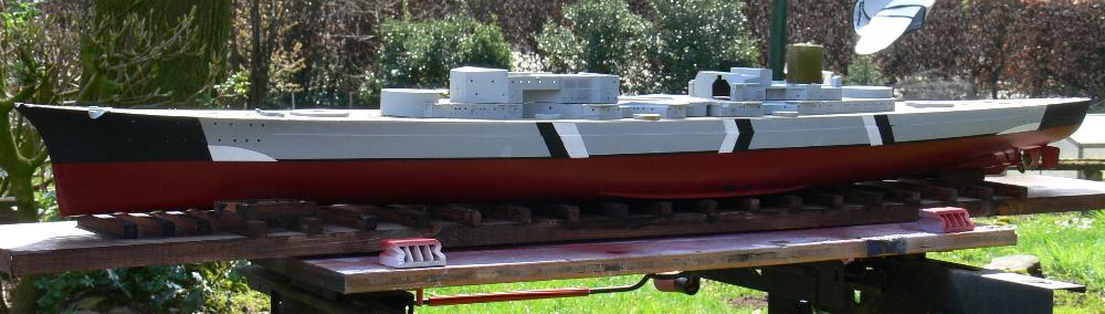

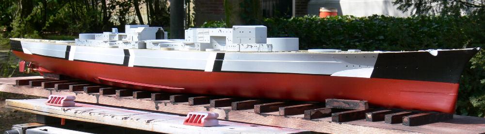

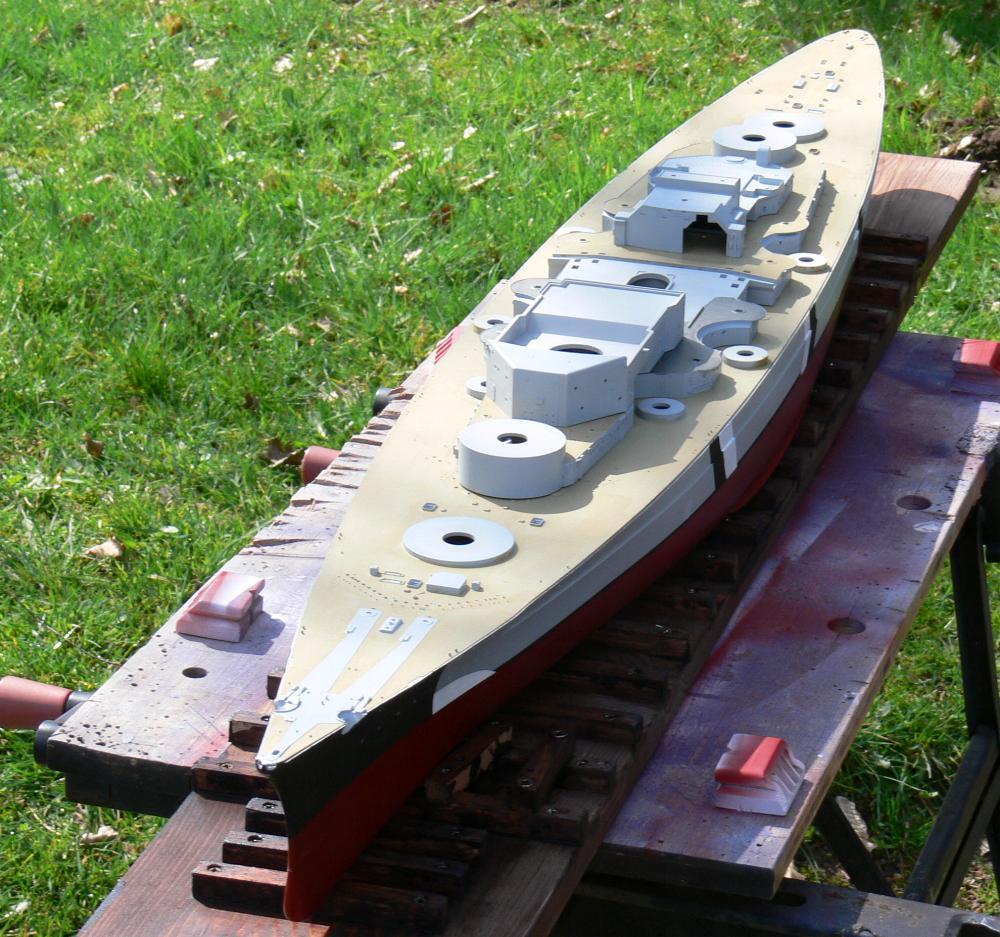

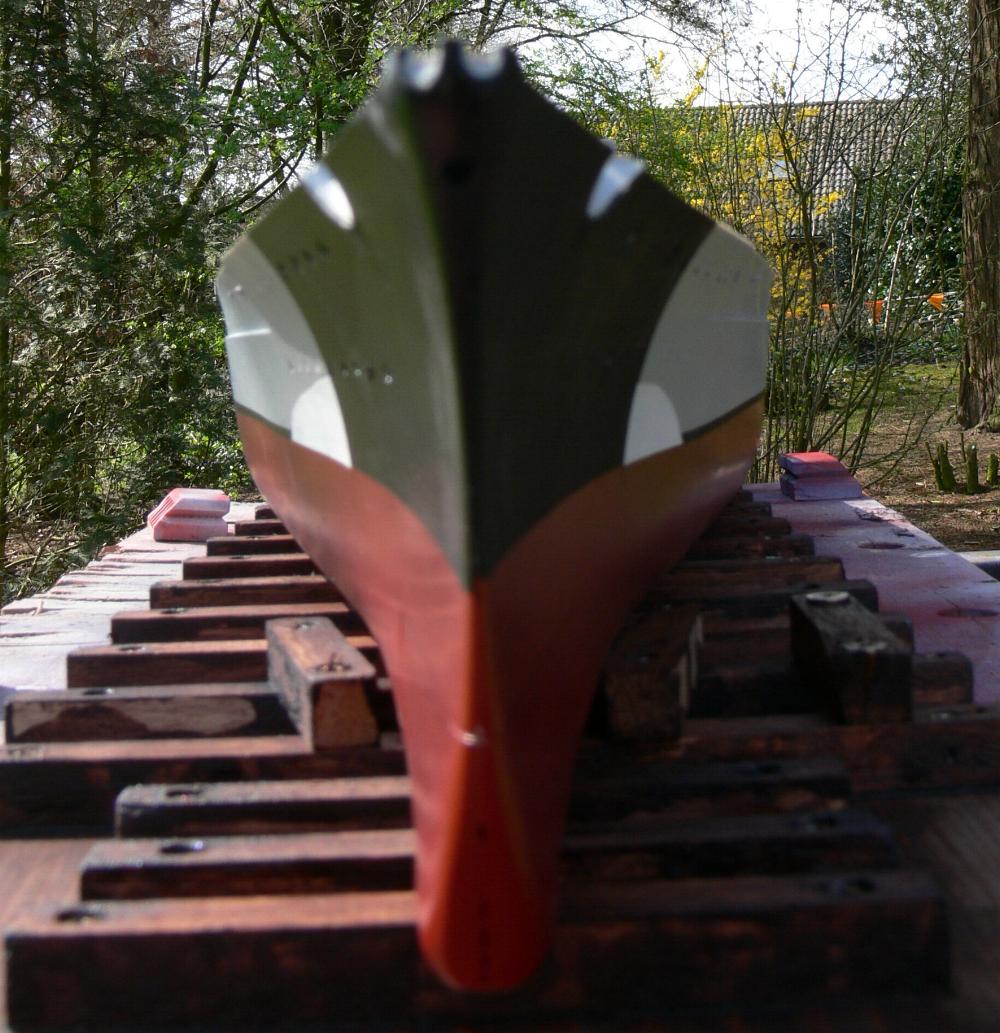

    De afgelopen weken tussen de bedrijven door af en toe de airbrush kunnen hanteren.
    Bismarck krijgt het kleurenschema waar hij mee voer tussen het vertrek uit Gotenhafen tot de aankomst in Bergen.
    Dus: geen dazzlingpaint op de bovenbouw, geen swastika's op voor- en achterdek, maar wel dazzlingpaint op de romp, alsmede de zwarte boeg en het zwarte hek en de namaak boeg- en hekgolf. De opbouw is gespoten en de dekken daarna (opnieuw) geschilderd met de kwast.
    Het geheel is met Acryllak gespoten, de camouflage is met de kwast gedaan.
    Daarna de hele romp overgeschilderd met zijdemat Glitsa parketlak.
    De boeg:
    Het hek:
    Zijkanten: 02.jpg
    Overzicht met dek en opbouw geplaatst:
    Op het voor- en achterschip moet nog een brede, grijze band komen waar de swastika's gezeten hebben, maar die komt straks aan de beurt.
    Bij de bouwmarkt een lange plank gehaald en wat 3 x 3 latjes, en daar wordt een standaard van gemaakt. Voor en achter een beetje laten oversteken, tussen de schroefaskokers twee latjes en voor de boeg komt nog een stapel, zodat het model straks goed opgesloten op de plank staat.
    Laatst bewerkt: 9 apr 2016

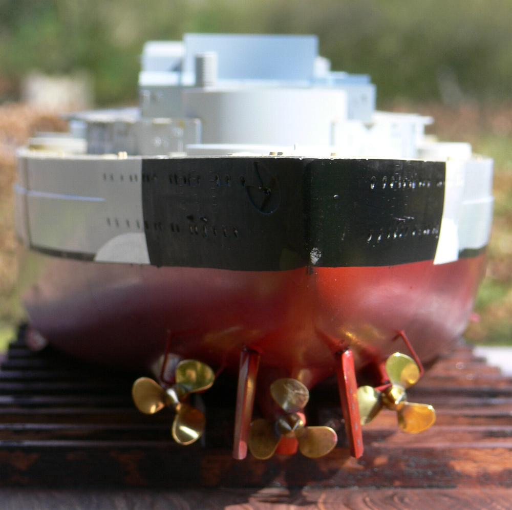

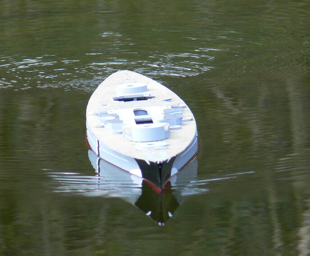

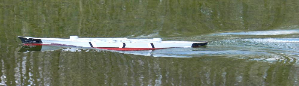

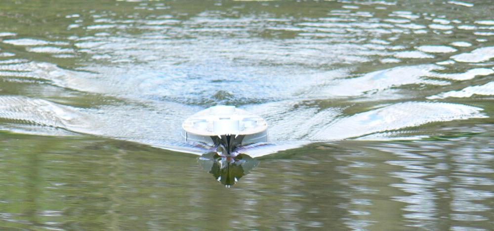

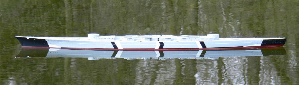

    Vandaag proefvaart met de nieuwe motorconfiguratie en de romp geschilderd.
    Resultaten: Bismarck is uiterst gevoelig op de roeren, met name bij lage snelheden. Eenmaal op snelheid gaat ze redelijk rechtuit, maar als de machinekamertelegraaf teruggehaald wordt, begint het model een behoorlijke zigzagkoers aan te houden. Ik had twee blokken lood in voor- en achterschip gelegd; toen ik die naar het midden van het model verplaatste, was het zigzag-effect iets minder. Eenmaal terug in de werkplaats heb ik de roeren nog iets laten zakken, zodat de middelste schroef nu ook met de onderzijde tussen de roeren zit. Eens kijken of dat ook nog scheelt.
    Qua gewicht ligt hij mooi op de waterlijn; er komt nog een opbouw bovenop die zo'n 1.100 gram weegt, dus het model gaat nog iets zakken. Als ballast had ik nu een 6V 7Ah loodaccu in, twee blokken lood van 400 gram en twee NC-accu's. Er komt geen loodaccu als vaaraccu in, want die kan niet meer uit het schip gehaald worden als het dek eenmaal gelijmd is. Jammer, maar het is niet anders.
    Foto's:
    De waterlijn is nog zichtbaar, maar ik verwacht dat deze straks exact op de waterlijn ligt. En ja, het achterschip moet sowieso iets dieper.
    Kontje... Nou ja,zeg maar "kont".
    Voorschip, "Langzam voraus"
    Volle kracht op drie motoren.
    Zij-aanzicht op volle kracht.
    Edit 11-04-2014: Na een tip van Puffin heb ik beide buitenboordschroefassen omgedraaid (de schroeven zitten er aan gesoldeerd, vandaar) en de BL-motoren omgepoold door twee draadjes te wisselen. Dit, in combinatie met het laten zakken van de roeren zorgt dat het model nu een stuk beter en koersvaster vaart. Nu hoef ik roerganger tenminste geen alcoholtest af te nemen...
    Laatst bewerkt: 11 apr 2016

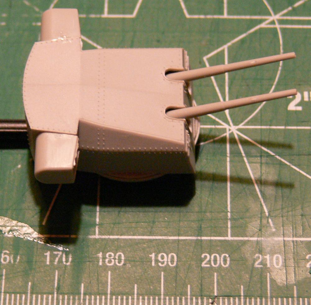

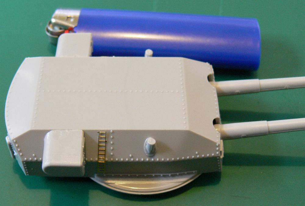

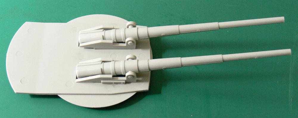

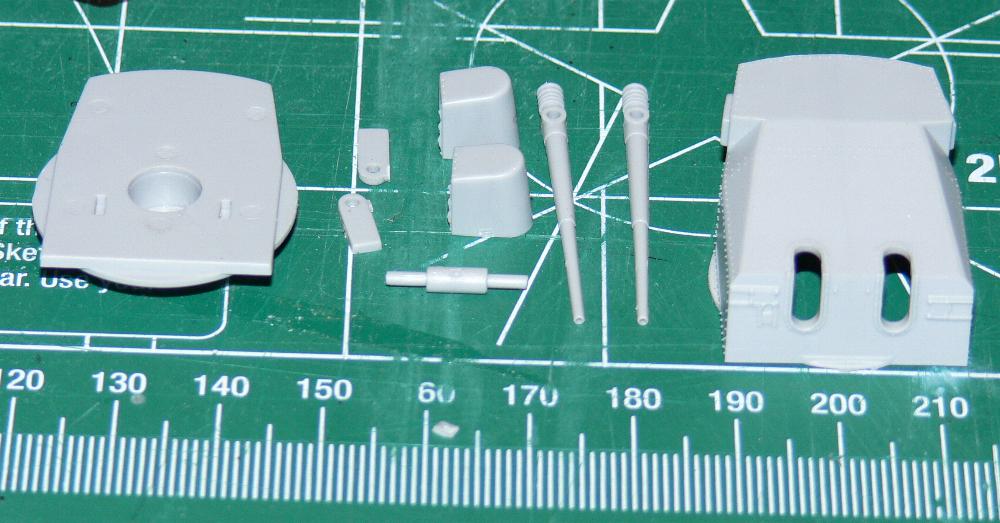

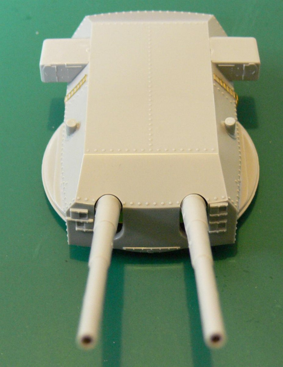

    Toren Bruno (de tweede 38cm toren op het voordek) is gereed. Toren Anton (de voorste toren) gebruik ik voorlopig nog voor experimenten met de draai-inrichting. Dat is nog steeds niet naar wens en eerlijk gezegd begin ik steeds meer te twijfelen of ik de torens wel RC zal maken. De miniservo-met vertraging blijft problemen geven. Ja, ik kan de torens rechtstreeks op een servo zetten, maar dan kunnen ze max 50 graden naar stuur- en bakboord baksen. Vind ik in feite te weinig.
    Trumpeter heeft de opbouw van de torens vrij simpel gehouden. De lopen eleveren op twee zijschotjes waar gaten in zitten. In die gaten passen twee asjes die op de lopen gegoten zijn De asjes zitten behoorlijk ver naar voren, en dat heeft tot gevolg dat de kanons niet voldoende kunnen eleveren. 10 graden is het maximum. Bij dit type kanons houdt dat een vrij korte schootsafstand in. Op grote dracht moeten de kanons eleveren tot wel 35 graden en dat kan bij deze constructie niet: de sluitstukken lopen klem tegen de onderzijde van de toren. Remedie: sluitstukken er deels af zagen.
    Enfin: hier de plaatjes met wat uitleg van de bouwen van een 38cm toren.
    Alle onderdelen nog op de sprue. Vreemd is dat Trumpeter twee aparte sluitstukken er bij levert; de onderdelen midden onder.

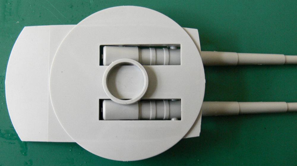

    De onderzijde van de toren: zoals te zien is, lopen de sluitstukken klem tegen de onderkant.
    De ophanging van de kanons is vrij basic.
    De toren compleet, met een aansteker ernaast om in indruk van de grootte te krijgen. De ladders zijn een aanslag op je geduld; hele ieniemienie onderdeeltjes. Trumpetergeeft aan dat er nog railingwerk op de toren gemonteerd moet worden, maar daar zie ik vanaf. Ik hanteer bij dit model de "meter-regel": alles wat je op een meter afstand niet meer ziet, wordt weggelaten. Tenslotte gaat het model varen, en dan moet het allemaal een beetje stevig zijn. En ja, ik moet de lopen nog een beetje schuren, zie ik...
    Toren Bruno in vooraanzicht, de kanons in maximale elevatie.

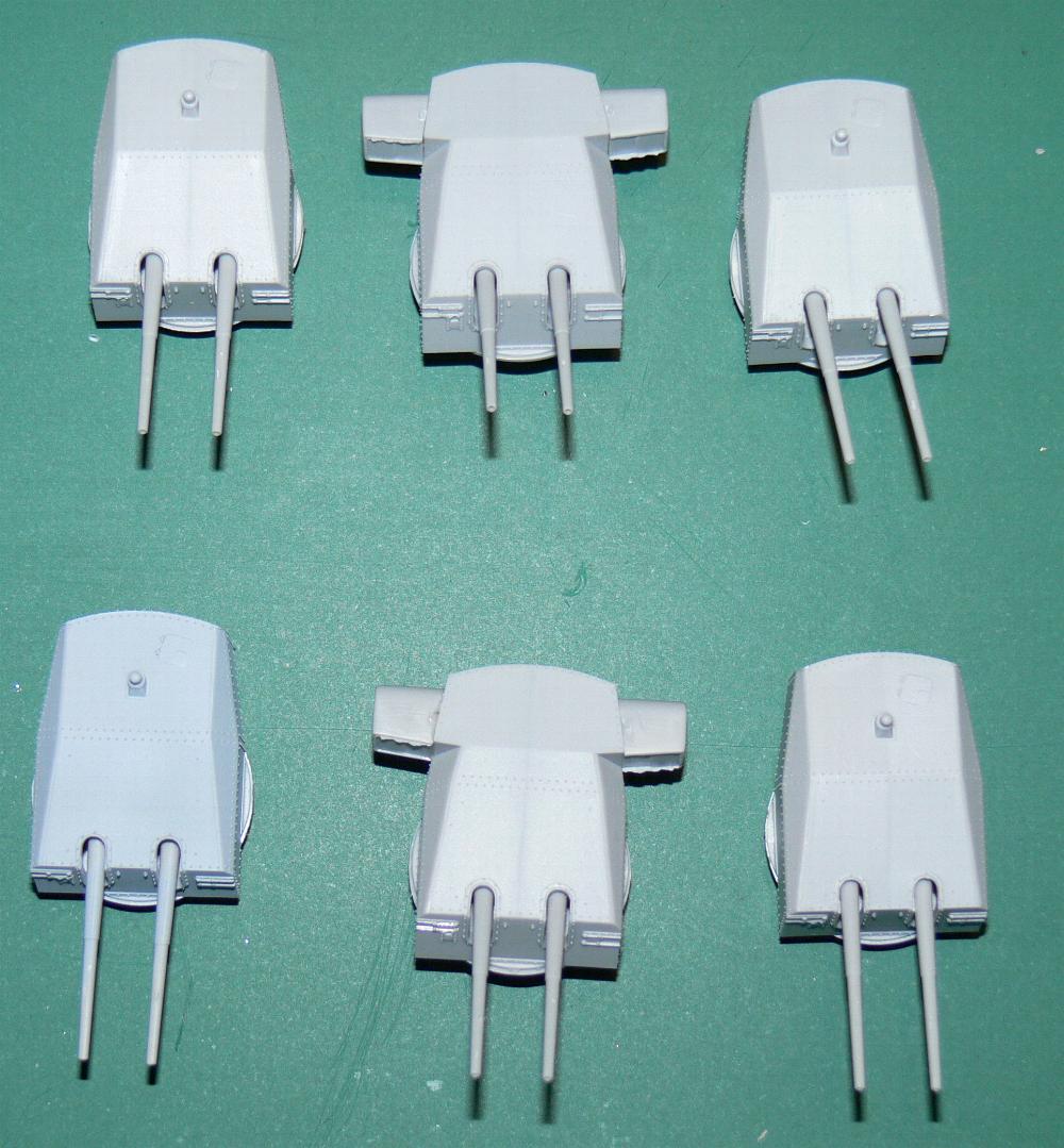

    Vanavond de secundaire batterij van Bismarck gemonteerd. Deze secundaire batterij bestaat uit zes torens met elk twee 15cm kanons. Ze staan naast de opbouw, drie torens aan bak- en drie torens aan stuurboord. De tweede toren aan elke zijkant heeft een stereoscopische afstandsmeter, de voorste en achterste toren hebben "slechts" een periscoop voor de torencommandant. Het vuur van de secundaire batterij werd, indien mogelijk, geleid door de primaire vuurleiding en afstandsmeter in de voormars, maar als het nodig was konden deze kanons ook geleid worden door de secundaire vuurleiding op het achterschip. En, als die ook buiten werking was, konden de torencommandanten van de middelste 15cm torens met behulp van hun afstandsmeter het vuur leiden. En als dat niet meer ging, moesten de torencommandanten overgaan op "zelfstandig vuur" door middel van hun periscopen. In de laatste fase van de strijd was een van deze stukken het laatste kanon wat nog kon vuren.
    Hieronder een van de middelste stukken nog niet gemonteerd.
    Een van de middelste torens, met afstandsmeter:
    De gehele secundaire batterij. Bijna meer vuurmonden dan de gehele Nederlandse Artillerie van dit moment...

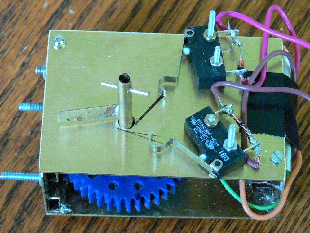

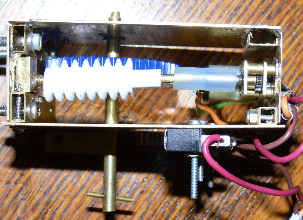

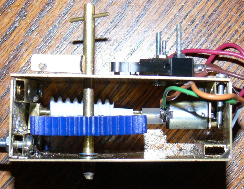

    Weken lang heb ik zitten prakkiseren hoe ik de torens Anton, Bruno, Caesar en Dora (de vier 38cm torens) aan zou gaan drijven.
    Uiteindelijk besloot ik om bij "C" een paar sets kunststof wormwielen (module 1) en tandwielen aan te schaffen.
    Vrij grof, en daardoor niet ontzettend gevoelig voor 0,05mm speling.
    Ik had nog een mini-motor met vertraging liggen, die "kaal" nog steeds te snel was om de torens aan te drijven, maar met de wormwielvertraging dacht ik dat het wel zou lukken.
    Stukje bij beetje werd er een messing bakje in elkaar gezet waar de mini-motor in kwam. Een messing pen ging door het wormwiel heen en een stukje siliconenslang koppelde deze twee. De messing pen werd aan de andere kant gelagerd in een messing bus.
    Door het (grote) tandwiel werd een messing buis gedraaid en deze werd haaks op het wormwiel gemonteerd; een pen als onderlager en een gat in de bovenzijde van het missing bakje.
    Op de buis soldeerde ik een lip.
    Na veel proefdraaien liep deze combinatie goed. Een mini-regelaar verzorgde de stroomvoorziening, zodat ik ook de snelheid van baksen kon beïnvloeden.
    Twee mini-schakelaars werden van een diode voorzien, en op de bak gemonteerd.
    De lip drukt op de eindstand de schakelaar in en het baksen stopt. De andere kant uit gaat nog wel, totdat, na 300 graden verdraaiing, de lip de andere schakelaar indrukt en de beweging naar de andere kant toe stopt.
    Op de buis die de toren gaat aandrijven zit een pen. Deze pen vormt de ene kant van de koppeling naar de toren. Het geheel moet uiteindelijk demontabel blijven, want toren Bruno en Caesar zijn een dek hoger geplaatst dan Anton en Dora. Dit dek moet er af kunnen om o.a. accu's te wisselen.
    Het ziet er allemaal nog wat "grofstoffelijk" uit, maar het werkt. De afwerking komt in een later stadium wel. Bovendien moeten er nog 3 volgende vertragingen aan vastgemaakt worden, dus een aantal draden zijn nog niet permanent gesoldeerd. One down, four to go!
    De minimotor met vertraging rechts, de buis die uiteindelijk de toren moet aandrijven aan de onderzijde. De siliconenslang fungeert niet alleen als koppeling, maar heeft ook een slip-functie. Als de toren ergens door belemmerd wordt, zal de slang gaan slippen. Wel zo veilig...
    De andere kant van de vertraging, microschakelaars bovenop.
    Bovenzijde vertraging: de plaatsing van de microschakelaars geeft de toren een maximale verdraaiing van 300 graden.

    Ziet er interessant uit Roel.
    Zie ik dat verkeerd?
    Messing bakje in elkaar gelijmd?
    Misschien ook toekomstmuziek voor één van mijn scheepjes, om een toren te laten draaien.

    Nee, een zijde geschroefd, de andere zijde gesoldeerd. Maar 't werkt op zich wel, maar ik voorzie problemen met inbouwen. Daar ben ik nog niet uit.
