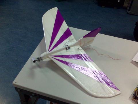

    DepDart 4
    Uit het laatste stukje depron nog een dart gesneden, om met een lichtere setup eens te proberen. 16 grams HXT 2800kV met 5x4 gunther prop op 2S.
    Ben heel benieuwd....

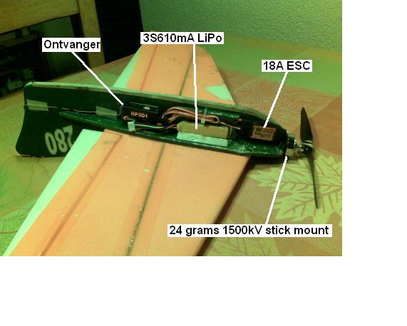

    jongens, ik zit met een klein probleempje.
    Als ik een up geef om omhoog te gaan of bv een looping wel maken, maakt mijn depdart een kurkentrekker.
    is het mogelijk dat dit door de wind komt ? als ik hem in mijn handen heb en vol up geef zijn de ailevons (ongeveer) op gelijke hoogte :O
  10. RCEFlyer
    RCEFlyer In Memoriam
    27 mei 2007
    3.210
    Eck en Wiel
    Hoi,
    lijkt me een ander probleem dan wind te zijn ;)
    Je ailerons moeten niet ongeveer maar precies gelijk staan !
    Heb je een computerzender ?
    Kijk dan eens of je servo's gelijke uitslagen geven ...
    Grtz,
    Menno
    Laatst bewerkt: 25 mei 2010
  11. Michael16tsx
    Michael16tsx
    12 mrt 2009
    2.815
    hey nee ze staan niet gelijk, dit omdat ik hem volgas, op rechtdoor heb afgesteld en daarom moet 1 van de ailerons iets tegen de klok van de motor in rollen.
    kan het zijn dat mijn setup TE snel is ?
    1800 Kv met 12A regelaar en een 3S lipo 610mah.
    dit motortje met een 7x6 prop geeft mij 2 a 2,5 min volgas en dan is de accu leeg.

    Heb je dit ook als je een ruime looping vliegt? Zou een high speed stall kunnen zijn.
  13. DennisK
    DennisK
    28 feb 2004
    4.433
    Tiel
    Denk het ook Harold.
    Heb een vleugeltje die bij net iets te veel up gewoon begint te dwarrelen om zijn as.
    Ofwel roeren gelijk zetten bij vol up en down (ook qua snelheid moeten ze gelijk op gaan) en je uitslag niet te groot zetten of niet te snel van richting veranderen door up te trekken.
    Voor zover ik weet is een highspeed stall altijd linksom door het motorkoppel. (bij standaard props)

    Zambezi: Ik heb er inmiddels een paar gemaakt (lichte en zware), en vind het zelf geen ding voor indoor. Het ding reageert goed met wat snelheid erop, maar langzaam valt hij makkelijk weg (met name in bochten). Ik heb wat zitten experimenteren met grootte en vorm van de elevons, en gewicht van de setup, maar hij blijft veel meer snelheid nodig hebben dan b.v. een shocky. Misschien dat dat ook door de korte romp komt.
    Bouw maar gewoon de standaard versie (70cm of zo). i.p.v. de carbon buis kun je ook een/twee strips 3x1mm inlijmen. Werkt makkelijker, sneetje, lijm, drukken, klaar .. Zorg wel dat je de motor goed aan de romp maakt (niet voor tegen het depron plakken, maar met prikkers/tape etc..), want fluweelzachte landingen heb ik zelf nog maar weinig meegemaakt. Nou sta ik niet bekend om mijn perfecte landingen, maar met een Depdart is het moeilijker.
    Depdart 4 (nadat 3 in een wolk verdween en nooit terug keerde)
    Depdart 1: hier kun je (misschien) zien dat ik de romp van motor tot aan de plaats waar de ontvanger zit, 3 lagen 6mm depron dik is. Dit zorgt ervoor dat de romp steviger is zodat bij een ongelukkige landing de LiPo er niet uit scheurt (ik heb een gat in de romp gesneden voor de lipo, omdat ik met vrij zware lipo's vlieg, en die bijna niet tegen de zijkant van depron te bevestigen zijn zonder dat ze eraf vliegen bij een beetje capriolen). Capriolen kun je maken met de Depdart !!!
